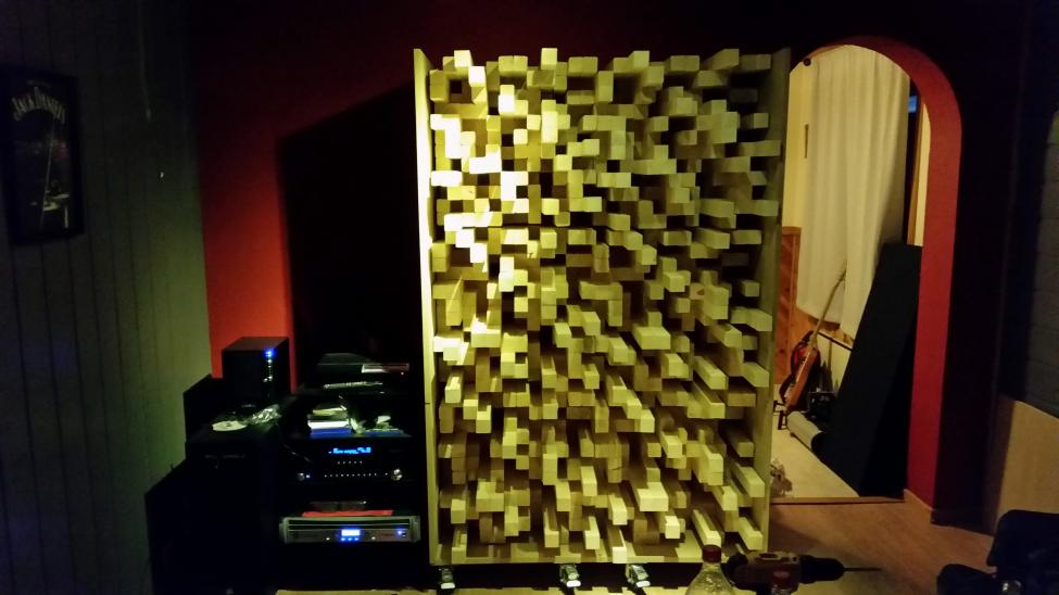

    En skikkelig diffusor har jo thohaug laget.
    Men de blir enorme skal de gå lengre ned i frekvens.
    Denne er 60 cm dyp og virker ned til ca 300hz.
    Bilde er lånt fra tråden til thohaug.
    Det er vel en 2D diffusor. I så fall passert det ikke så godt til bruk ved vegger og har ingen diffusjon over ca. 5 KHz. Hvis det i tillegg er Skyline type diffusor så er diffusjons koeffisienten lav, men mulig det er noe annet?
    Diffusjon ned til 300 Hz er fint selvsagt, men vil si det er viktigere med diffusjon over 5 KHz enn diffusjon lenger ned 500 Hz.
    Vis vedlegget 683411
    Har thohaug noen gang satt begrensninger på seg selv?;)
    Men ikke for å være negativ, men for å lære: Dette er jo en 2D diffusor av et eller annet slag. GIK anbefaler 1D. Konklusjon er da at dette er smak og behag, eller er det andre kriterier som spiller inn (avstand til lyttepos. forx.)? Finnes det noen generelle kjøreregler her som folk (og meg) kan benytte seg av? En vet jo aldri før en har prøvd, men greit å sjekke ut det som i teorien er størst sjangs fungerer først;) Diffusorer er jo også gjerne kostbare og/eller mye arbeid med i garasjen, da er det litt kjedelig hvis enn bommer.

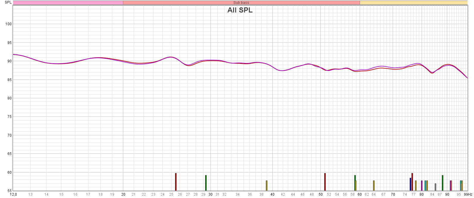

    Så kan én kjip plate med rockfon gjøre bassrelatert utslag irl?
    Grønn kurve med en 120x60x5 plassert i førsterefleksjon høyre side.
    Merk platens dimensjoner vil også være en begrensende faktor.
    La oss betrakte impuls og refleksjonseffekten
    Uten
    Med
    Min erfaring er at Rockfon ol er langt fra så ubrukelig for oss med små rom, som noen hevder.

    Men dette er jo bare ned til 100hz.
    Ser jo att den har en hvis virkning.
    IR blir jo selvfølgelig mye bedre, men morsomt att du kommer mer og mer på banen og ser efektene som vi som Tar dette helt ut:>}

    Det der med høyere densitet og lavere luftgjennomstrømming på tynnere plater hjelper de jo å ta litt lengre ned i frekvens ihvertfall hvis lyden har stor vinkel på platen og kommer inn mye fra skrå. Når de måler absorbenter så kan de jo ha høyere enn 100% effektivitet fordi målemetoden ikke tar hensyn til at sidene tar inn mye lyd og absorberer den.
    La oss nå ikke kreve for mye av én fattig plate... La oss likevel ta en kikk under 100 og se om den er helt "usynlig"
    Rundt 70 Hz ser den ut til å gløtte litt
    Nei, jeg mener overhodet ikke at rockfon er det ultimate, men slike produkter er ofte lettere for en stakkar å få aksept for i dagligstuen og koster ikke det hvite ut av øyet. For oss med egen stue...hmm. Mine 12kvm, gjør en god jobb hos meg som sagt. :)

    Det der er jo interresant, og jeg tror nok at om vi skal tro på teorien, og det bør vi i hvertfall som ett referansepunkt, så må det ha med å gjøre at deler av lydbølgene gjennom Rockfon'en din har en lengre vei.
    Vis vedlegget 684762
    Unnskyld for å være så system tro 😁 men det der 70hz kan være så enkelt at du har hengt platen på en flate som nå resonnerer litt mindre på 70Hz
