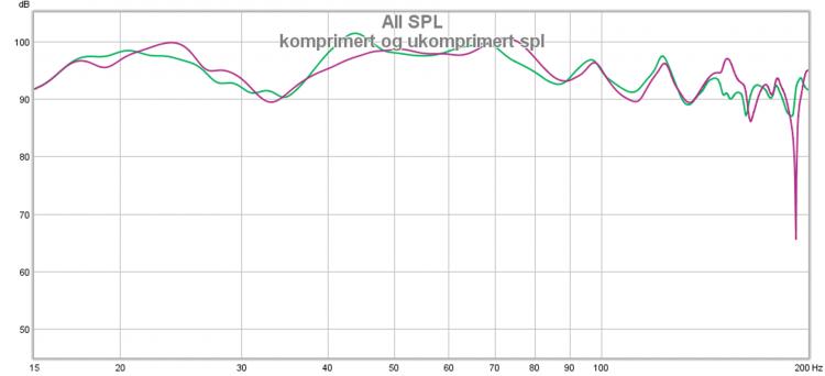

    Jeg vil si det egentlig. Det er ganske stor forskjell nede på 35-50hz der den ukomprimerte dreper 45hz bølgen totalt og er ca 100ms bedre i decay i det området. Det er litt lettere å se ting på Spectrogram plottet muligens. Legger de ut i tråden min senere i dag.
    Den ser ut til å være litt dårligere på umiddelbar virkning fra 25hz og nedover. Men i dette området begynner det å bli en god del mindre relevant i min oppfatning.

    Ja ved den 45 hz bølgen er det klart best med ukomprimert , og dn er nok av ganske vesentlig betyding ja.

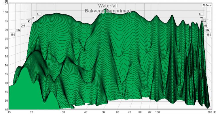

    Dette er rett. Men diskusjonen her var hva som tok mest decay av komprimert og ukomprimert materiale. Frekvensrespons har vi ikke diskutert her.
    Det er opp til hver enkelt å forme sin egen konklusjon. Jeg bare tok testen for å ta håndfaste data.
    Og tid er mye viktigere enn respons i min mening.
    Denne dempingen retter jo forøvrig opp ganske betraktelig i frekvens også. Det er tross alt +-5db fra 15-200hz her uten noe form for øvrig kalibrering eller førsterefleksjons plater etc. Dessuten er hele responsen minimum phase opp til 200hz her, så det er ingen minus annet enn evt headroom når man benytter eq. Fasen vil bare følge frekvensrespons her så det er null problem å få responsen flat i etterkant. Så lenge det er kontroll på tiden så vil dette ikke ha noe spesielt annet enn positive virkninger.

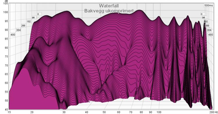

    Frekvens følger tid, ikke omvendt. Det er derfor EQ av det som ikke er minimum fase ikke fungerer godt. Men løser man det virkelig godt i tidsdomenet, så vil det endre seg frekvensmessig også.
    Jeg mener målingen med ukomprimert er klart best. De mest hørbare resonansene er mye lavere. Dessuten er ikke målingen av det aller laveste alltid pålitelige. Hvis man kjører to sveip etter hverandre uten å gjøre noen forandringer, så er det ikke uvanlig at de ikke er like til frekvensene under ca. 35 Hz.
    Ja, jeg tror forøvrig også at en del av decayen vi ser på 25hz der rett og slett kommer av portene, siden tuning på subbene er 25hz. Om man ser på ulike portede konstruksjoner på data-bass og målingene som Josh Ricci har gjort der, så kan man se at decay på kassene øker rundt porttuning.

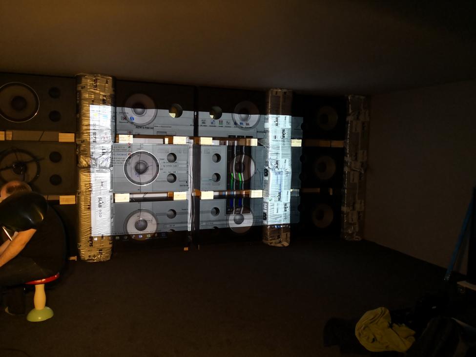

    Her er et par bilder av målingene med komprimert og ukomprimert materiale. Kommer til å legge ut mdat filene og litt mer detaljert forklaring om fremgangsmåte i min egen tråd i morgen så man kan leke og se på de selv.
    Rommet var helt nakent foruten bassystem og bassfelle.
    Alt er likt i oppsettet foruten den ene variabelen.
    Slik så det ut med ukomprimert.
    Vis vedlegget 520846
    Og her er bassriggen som det ble testet med:
    Vis vedlegget 520850
    Her er noen få målinger.
    Vis vedlegget 520847
    Vis vedlegget 520848
    Vis vedlegget 520849
    Dette var fett, Thohaug! Håper du eller eieren legger ut mer info om dette rommet etter hvert.
    Er dette SBA med portede kasser? Da blir det vel et dilemma om man skal plassere i forhold til elementene eller portene? Jeg ser det er plassert i forhold til elementene her, og det er vel det som er mest fruktbart for å få plan bølge i det øvre frekvensområdet. Jeg vet ikke hvor portene begynner å dominere ved 25Hz tuning? Det kanskje ikke like viktig med plassering ved så lange bølgelengder?

    Superflott at du tar deg tid til dette og legger det ut.
    Forskjellen i decay ved 45Hz er betydelig, så jeg er enig i at ukomprimert er å foretrekke. Samtidig har komprimert en liten fordel ved 25Hz.
    Konklusjonen må dermed at hvis man vil prøve ut hva en halvmeter isolasjon vil gjøre med lytterommet så er det fullt mulig å låne noen sekker og teste med plasten på. Forskjellen med/uten plast er er ikke større enn at man tydelig vil se/høre/føle hva som skjer. Når man så er frelst tar man av plasten og bygger det inn i veggen. :)
    Uansett grisefett dette. Håper jeg får plass til å gå i gang med noe liknende selv en dag.
    Plasseringen er ganske viktig, men litt avvik kan det være. Spesielt nede under 30hz. Vi plasserte etter elementene, siden største delen av akustisk senter vil jo befinne seg der.

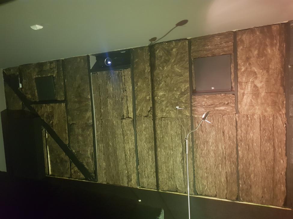

    Fylte hele bakveggen med 57cm isolasjon. Høyt og sitteplass er på samme plass. Å null forskjell etter det man kan høre, etter en lyn kjapp lytt.
    Så ender vel med å måtte bygge rommet mindre tenker jeg, se om det hjelper noe.

    Frontvegg, 30cm tykk isolasjon på hver side av lerret. Så plassert 2x Billy hyller inntil de bortover langvegg med 30cm isolasjon. Subber siden av senter. Fronter 40fra siden å 55 fra front. Sofa 40% fra bakvegg. Å da 57cm isolasjon 11cm fra hele bakveggen, hel dekket.
    Kjørt antimode på subber, justert til 85db på mv20, fikk 91 med begge. Kjørte 8punkt rk. Er nok i bunn, men savner brystkasse trykket. Så har noe å jobbe med ja.

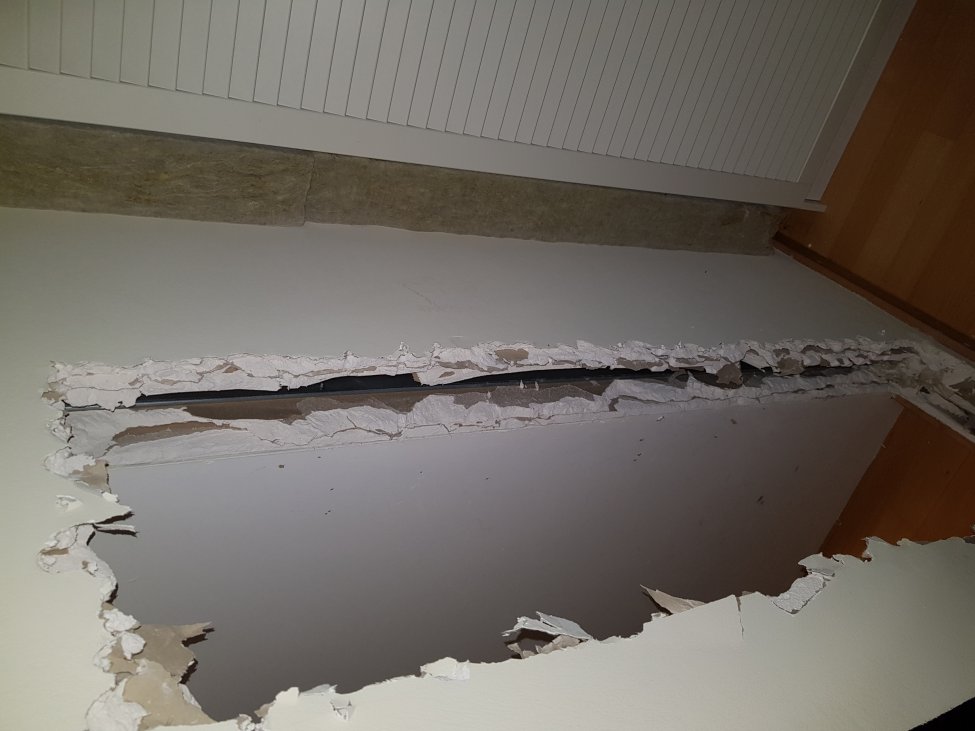

    Du mener, at jeg ikke har taget den helt ud...
    Ikea skab købt med lameller frem for en flad låge. Placeret i hjørnet ved bagvæggen.
    Bagvæggen i skabet taget ud, og der er 10 cm Rockwool Silk imellem skab og væg.
    Rockfon plader taget ned fra loftet, og de er 60 cm x 60. De ligger i en stak foran de 10 cm.
    Siderne af skabet er også med 10 cm Rockwool Silk.
    Jeg havde købt to pakker af Rockwool Silk, og de blev prøveplaceret mange steder i rummet. Silk betyder, at de er indpakket i en tynd strømpe, for ikke at støve sådan.
    Gennembrud af "Lydmuren"...
    Skal jeg pille en væg ned eller ej. Men det hul giver en bedre basgengivelse!
    Vis vedlegget 565113
    Vis vedlegget 565114
    Size matter. Volumen matter. Speakers matter.
