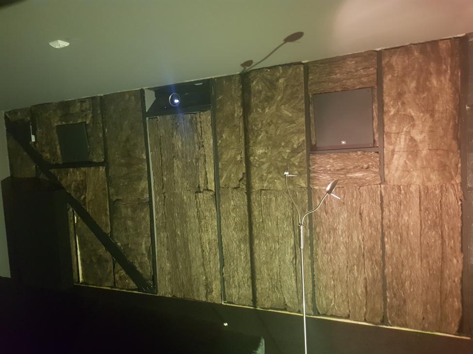

    Kan ikke skjønne at spiller kan skade. Jeg har laget 2 store feller bak i rommet som rydder opp veldig i bassen. Men syntes det dempet litt mye i de øvre frekvensene også. Kledde fellene med ullpapp. Effekten er like god i de nedre frekvensene, og demper ikke like voldsomt i toppen lengre. Jeg kommer også til å kle de med spiler på sikt.

    Kan hende vi snakker litt forbi hverandre, spiler er ikke lurt hvis man skal lage en dedikert bassfelle som har stor virkning.

    Det er forskjell på å si at "spiler utenpå demping er best uansett" og "spiler kan være best i enkelte tilfeller".
    Enig med Steinost, dette er en vurderingssak i hvert enkelt tilfelle og tildels etter egens preferanser.
    Bjørn ("Orso")
    03.11.2008
    11.296
    2.903
    Det blir dødt dersom man demper store flater i rommet, selv med bredbåndsdemping. Forskjellen er at dempingen er mer linær og det låter langt mer riktig enn båndbegrenset demping som demper kun godt oppover i frekvens og lar resten stå igjen uberørt. Sistnevnte kan oppleves som veldig uheldig. Bredbåndet demping har ikke den uheldige effekten med unlinæritet, men det må likevel karakteriseres som dødt sammenlignet med andre metoder hvor man bevarer langt mer energi. Og personlig tror ikke mange foretrekker veldig tørr akustikk hvis de får høre noe som både er korrekt og bevarer mer energi. Hvem liker f.eks å høre musikk i et anekoisk rom?
    Et annet moment er type høyttaler man har. Det kan være stor forskjell på hvor mye demping høyttalere tåler før det vipper over til å bli for innelukket. Passive høyttalere med lav følsomhet vil gjerne tåle mindre demping enn en aktiv konstruksjon eller en høyttaler med høy følsomhet.
    Bruk av spiler foran porøs materiale gjør at man får mer reflektert energi oppover i frekvens og ikke rart flere foretrekker det fremfor ren demping når det er snakk om større flater. Det negative med spiler er at det kan gi en god utstikkende frekvenser med blant annet tonale avvik. Sånt sett er det ikke på høyde med god diffusjon som er en mye bedre løsning.

    Jeg bare lure. Hva skade gjør spiler på en bassfelle? Jeg vet ikke, for jeg har aldri testet. Men tror du effekt av bassfellen blir mindre ved bruk av spiler?

    Dette høres fornuftig ut. Har ikke troen på å fylle et rom med isolasjon og bare si at det kun har positiv effekt.

    Den har jo da veldig liten effekt i de lave tonene, min bassfelle er nå 70 cm dyp og veldig stor.
    Kunne nå ikke finne på å sette noe reflekterende foran den, har veldig jevn etterklang, fra ca 40 hz er det ca 400ms 60hz nede i 200ms.
    Det er jo det jevne som må bestrebes for å få til.

    Har dessverre mistet mdat filene pga en disk som røyk. Men jobber i et rom nå og skal ta meg tiden til å teste begge deler.
    Tok litt målinger med komprimert materiale i dag. Skal ta ut isolasjonen på bakvegg i morgen og gjøre målinger målinger så vi kan få sett forskjellen. Det er et 50m2 rom og SBA bassoppsett.
    thohaug
    02.02.2014
    2.986
    1.842
    Fetsund
    Her er et par bilder av målingene med komprimert og ukomprimert materiale. Kommer til å legge ut mdat filene og litt mer detaljert forklaring om fremgangsmåte i min egen tråd i morgen så man kan leke og se på de selv.
    Rommet var helt nakent foruten bassystem og bassfelle.
    Alt er likt i oppsettet foruten den ene variabelen.
    Slik så det ut med ukomprimert.
    Og her er bassriggen som det ble testet med:
    Her er noen få målinger.

    Veldig interessant dette Thohaug :)
    Ikke de helt store endringene ser jeg - noe ble bedre å noe litt verre faktisk. Men det ser vel ut til at det totalt sett er best å ha dem ukomprimert eller...?
    Men det kan vel muligens variere fra rom til rom hva som vil virke best..?
    thohaug
    02.02.2014
    2.986
    1.842
    Fetsund
    Jeg vil si det egentlig. Det er ganske stor forskjell nede på 35-50hz der den ukomprimerte dreper 45hz bølgen totalt og er ca 100ms bedre i decay i det området. Det er litt lettere å se ting på Spectrogram plottet muligens. Legger de ut i tråden min senere i dag.
    Den ser ut til å være litt dårligere på umiddelbar virkning fra 25hz og nedover. Men i dette området begynner det å bli en god del mindre relevant i min oppfatning.
    Uansett et interessant forsøk og det er ca samme tendensene jeg så i mitt eget rom.
    Jeg legger uansett ut dokumentasjonen så kan folk få gjøre sin egen oppfatning. Det er nok best.
    Vi endte opp med å pakke ut dempingen mellom substacket også i etterkant av målingene mellom front og bakvegg pga resonanser i hulrommene mellom kassene og det hjalp litt på rufset oppover i frekvens.
    Kan i hvertfall si at det låter veldig bra i bassen som det står nå uten selv uten noe tuning og kalibrering med bare råresponsen. Den taktile følelsen og attacket er helt prima.
