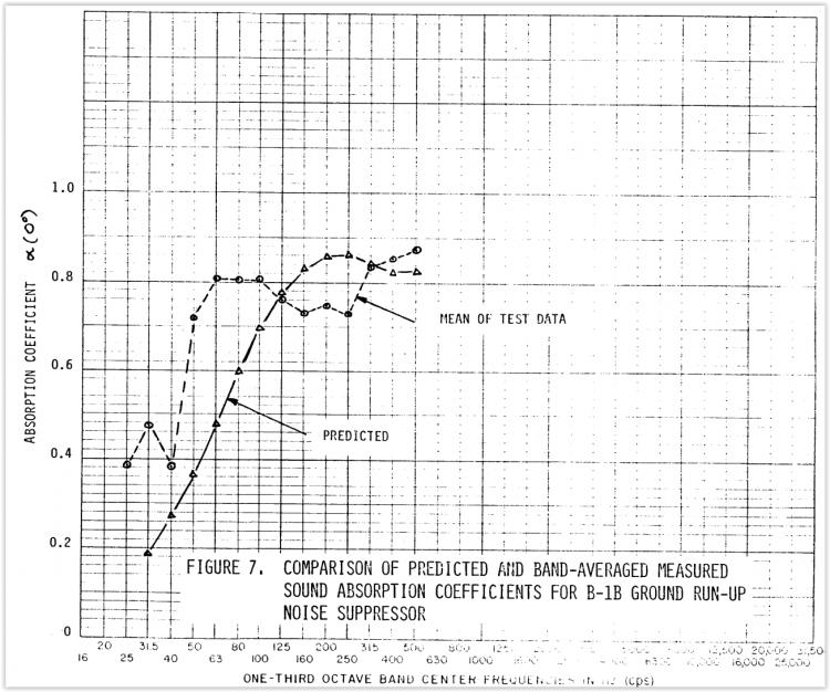

    Jeg har lest analysen du linket til thohaug. Det er interessant. Det er ingen tvil om at man trenger en noenlunde lav strømningsmotstand for å oppnå god demping i frekvensområdet 70 til 400 Hz. Under 70Hz skjer det imidlertid noe. Vi ser også at modellene de bruker bommer grovt på de lave frekvensene.
    På testområdet brukes en veldig åpen isolasjon med strømningsmotstand på 4100. 200mm tykk med 50mm luft bak.
    Her har de målt faktisk absorpsjon og beregnet absorpsjon.
    Vis vedlegget 516148
    Vi ser at under 100Hz bommer modellen ganske grovt nesten hele veien. Den faktiske absjorpsjonen er mye bedre enn den predikterte.

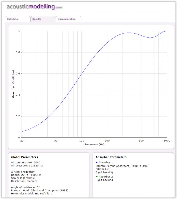

    Her er en simulering av samme materiale fra acousticmodelling:
    Vis vedlegget 516150
    Den bommer like grovt under 100Hz og påstår at absjorpsjonen vil bli 0,35 ved 60Hz, men NASA målte denne til 0,8.
    Det ser ut til at det skjer ting ved de laveste frekvensene som de ikke klarer å modellere riktig med absorberende materialer. De har ingen målinger av effekten til tyngre mineralfiber ved lave frekvenser. Simuleringene til acousticmodelling påstår at når tykkelsen passerer ca. 40cm så må man over på mer åpne materialer for å oppnå god demping ved 40Hz. Det er her jeg fremdeles ikke er overbevist. Håper du finner tid til å rote frem mdat-filer thohaug.

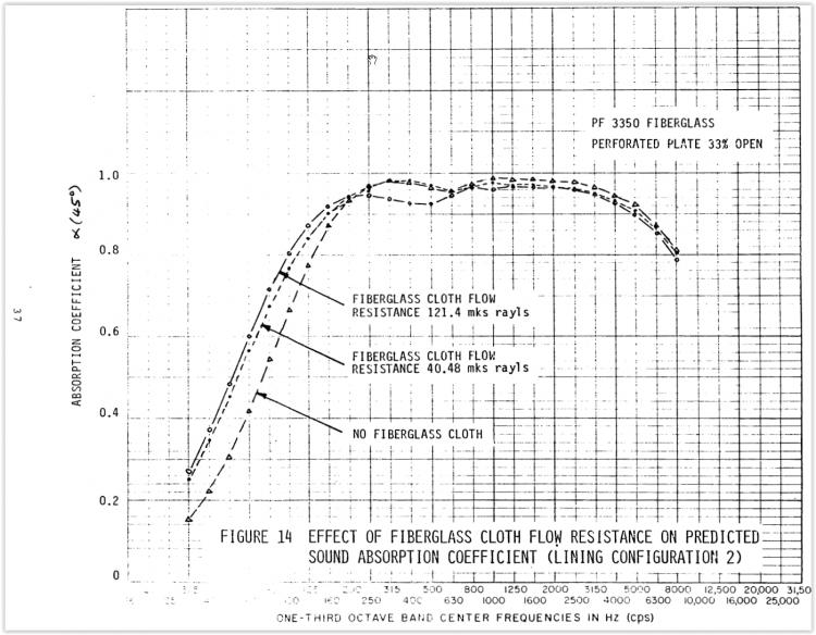

    En annen interessant ting de viser til (riktignok modellert) er dette:
    Vis vedlegget 516151
    Her ser vi effekten av å kle absorbenten med en duk med strømningsmotstand på 121 Pa.s/m2. Det kan se ut som man kan øke absjorpsjonen vesentlig ved lave frekvenser ved å bruke en slik duk foran absorbenten uten at det går ut over absjorpsjonen oppover i frekvens. Noe å prøve?
    Dette stemmer også med simuleringer om du gjør det på acousticmodeling sin. Jeg simulerte for en tid tilbake biltema sin gulvpapp foran fellen og dette ga ekstra effekt i bunnen og samtidig fikk man refleksjon over 600hz ca. Har ikke testet dette med målinger. Jeg antok da at det kom av at fellen begynte å oppføre seg mer som en limp mass felle mer enn en ren passiv hastighetsfelle. Mer testing på det området må gjøres.
