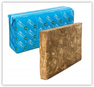

    Jeg driver med garasjebygging og har tilfeldigvis noen pakker med Knaus stående. https://www.knaufinsulation.no/produkter-1/ecobatt-λ35-plater-trestendere
    En pakke med 4 stk 150mm er komprimert til 400mm. Dvs. 150mm er komprimert til 100mm (67%).
    Hvis vi forutsetter at flow går opp lineært med komprimeringen 67% så får vi disse kurvene, og vi ser at det er bedre å pakke de ut. Det er bare at jeg i mitt lille hode tror dette er feil.
    Jeg har lest litt på følgende link og de foreslår å måle med mikrofon siden strømningsmotstand ikke er direkte overførbart til absjorpsjon.
    "Some materials may not exhibit the same behavior for all frequencies of sound that they encounter.
    Flow resistance, since it is measured with a steady, laminar flow of air, does not provide any direct
    information about the frequency dependent behavior of the sample."
    https://ntrs.nasa.gov/archive/nasa/casi.ntrs.nasa.gov/20110011143.pdf
    Thohaug, jeg har lest på siden din men finner ikke en direkte sammenligning av glava vs knaus. Hadde vært moro å se må mdat-filene dine.
    PS! Jeg er ikke ute etter "å få rett". Jeg vil bare skjønne sammenhengen rundt dette.
    Vis vedlegget 516029
    Vis vedlegget 516033
    Vis vedlegget 516032
    Absolutt, skal se om jeg klarer å grave de frem. De mest detaljerte mdat filene er de til førsterefleksjon hvor jeg sammenlignet rockwool mot rockfon i førsterefleksjon. Men skal ha filer for knaus vs glava også :).
    Jeg også synes en faglig diskusjon er det du er ute etter og jeg er ikke i mot det i det hele tatt. En god diskusjon kan gi nye perspektiver hos begge parter. Jeg også synes dette var et merkelig fenomen når jeg begynte med det. Og derfor jeg har brukt såpass mye tid på å undersøke det grundigere. Skal finne dem frem til deg.
    Det skal være en lengre interessant tråd på gearsluts også om samme tema. Skal se om jeg klarer å grave frem den også om det kan være interessant.

    Som thohaug sier tykt og "mykt" gir et jevnere resultat.
    Veit ikke hvor heldig det er å "blande" dempematerialer.
    Jeg hadde jo mange, 10 stk 5cm Rockofon plater med 5cm luft bak.
    Det ga ikke noe godt resultat i forhold til de myke jeg har idag.
    Etterklangen er mye jevnere dempet nå.

    Prøv å fore ut det du har litt med luft. Det vil nok gi positive resultater.
