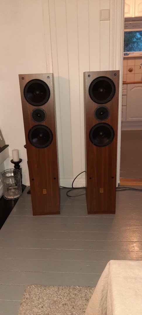

    På plass og fungerer, men får ikke gjort skikkelig test før jeg har stua for meg selv :) DXT-ene gikk perfekt nedi etter de gamle diskantene, jeg kunne bruke samme skruehull også. Bakplata fikk også litt mer asfalt og demping i samme slengen.

    DXT-ene skal få bli, for dette kan jeg leve godt med! Det er varmt, ryddig og avslappet, men med stålkontroll, og bassen er feitere. Senter sitter spikret, og vokaler har aldri vært bedre her i stua. Dette låter dyrt. Ganske vilt at det har kostet meg kanskje 2700 spenn totalt…

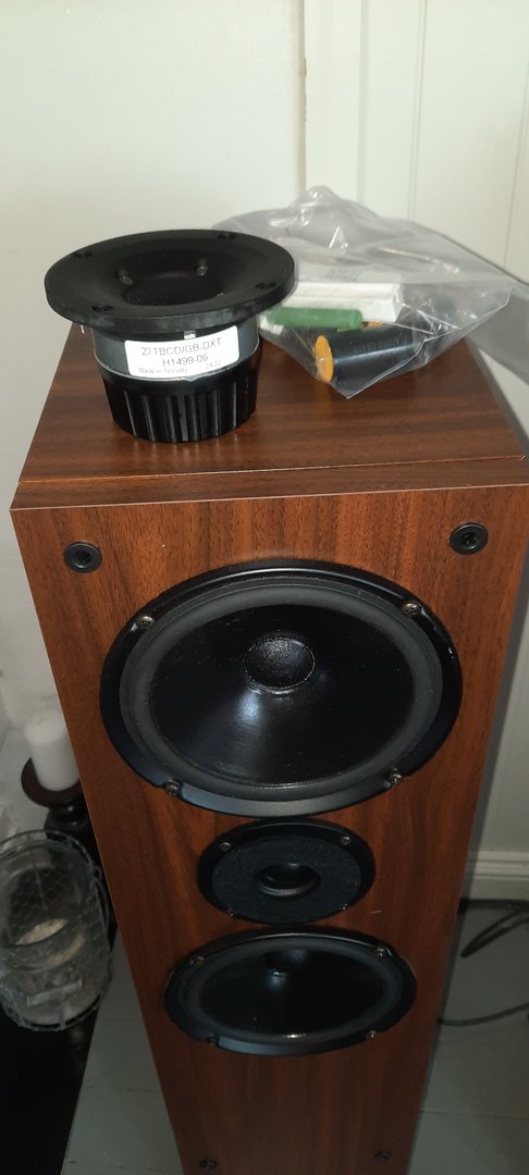

    Hei. Må si dette var en veldig interessant tråd 😀 jeg har skaffet meg ett par 104 i veldig god stand, og vil gjøre denne oppgraderingen. Hvor får jeg kjøpt alt jeg trenger? Tenker da på dxt og delefilter komponenter. Er det noen her som selger det jeg trenger?

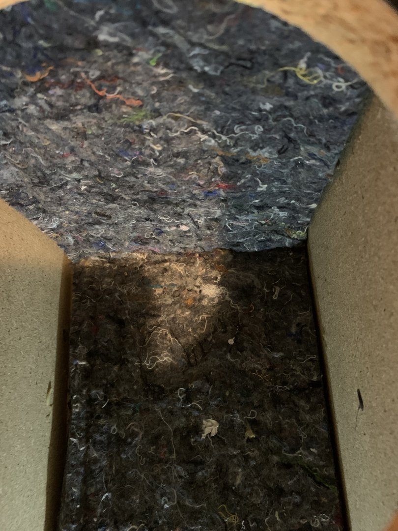

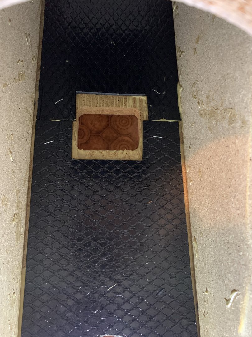

    Då er da foregått litt meir arbeid på mine Dali104'ar 😊
    Byrja monter inn bitumen og lag klar for dempemateriale og isolasjon før elemta skal inn igjen. Så blir valgje kor ska ein put delefilteret, ein tanke er i eit tenkt fot under høgtalaren. Så kor høg bør ein lag foten, blir vel ref diskant høgde og lyar posisjon som blir referansen 😳
    Fått inn Bitumen i begge kabinetta, ja limt med golvlim men har også stifta da fast i tillegg (var mest for da ikkje skulle flytt seg...)
    Biltema dempematte er også gjort klar for liming til bakvegg og topp, laga i eit stykke.
    Har igjen å kutt ut for den eine diskanten, den var blitt gløymd i den fasen 🥴
    Men ein annan sak er pga element-flensen er litt høgare enn original diskantane vil da vera ein ide å fres ned dei ca 2mm da er snakk om?
    Eller kan da berre gjer tinga verre. Ser for meg å lag ein mal for å kjør fresen i...
    Så får gjer ferdig uteståande trearbeid før dempematter og materiale blir montert inn i kassane 😎
    Og skal ein lag ein fot til høgtalaren så bør ein vel også trekk kablar ned gjønå botten av høgtalaren og få da tett...

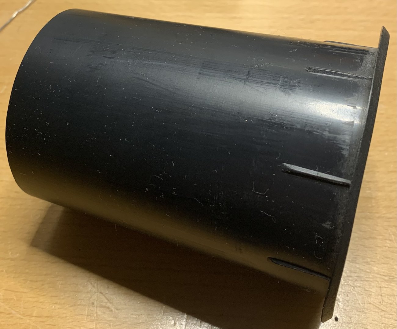

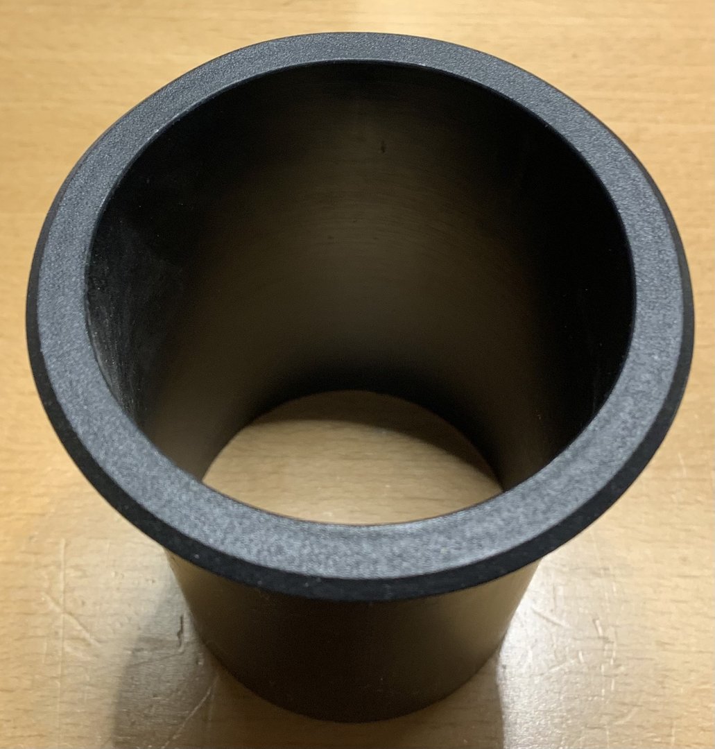

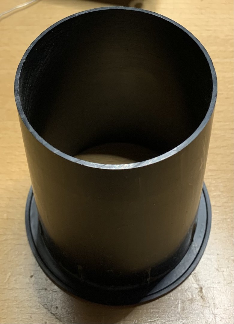

    Litt småttri er no utført på DALI'ane,
    men så oppdagar ein denne detaljen som manglar - "røret for bassrefleksen..." (blitt glemt i farten under klargjering av kabinett...)
    Her vises tre bilder frå forskjellige vinklar av da aktuelle røret:
    2023-07-03_#1_IMG_8824.jpeg 2023-07-03_#2_IMG_8825.jpeg 2023-07-03_#3_IMG_8826.jpeg
    Lengde inklusiv flens er 100mm, og innvendig diameter er 65mm (inner) og 69,5mm i åpning v/flens (ytter).
    Er da noken som har eit slikt rør liggande f.eks etter ein Dali 104 høgtalar. Eg trenger kun ett rør til den høgtalaren som manglar detta.
    Hadde vore fint å fått fatt i ett som var identisk til originalen. Send gjerne ein PM, Takk.

    Litt småtri er ikke utført på DALI'ane,
    Her vises tre bilder fra forskjellige vinklar av det aktuelle røret:
    Vis vedlegget 932419 Vis vedlegget 932420 Vis vedlegget 932421
    Lengde inklusiv flens er 100mm, og innvendig diameter er 65mm (indre) og 69,5mm i åpning v/flens (ytter).
    Er da noken som har eit slikt rør liggande f.eks etter ein Dali 104 høgtalar. Eg trenger kun et rør til den høgtalaren som manglar dette.
    Helge

    Hei. Jeg har ett rør til deg😀

    Hei. Takk for mange gode tips.😀 Dxt diskanter har jeg fått tak i her på forumet 😀👍 og demping av kabinettet har jeg kontrollert på. Det jeg trenger hjelp til nå er å skaffe delefilterkomponenter. 😊 Jeg har forøvrig prøvd å skrive til deg at jeg har et bassrefleksrør til deg.

    Det har eg fått i boks, takker for responsen
