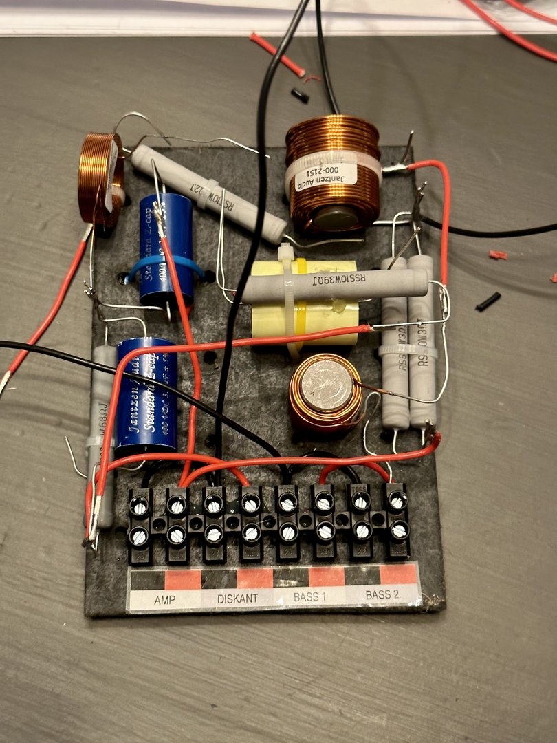

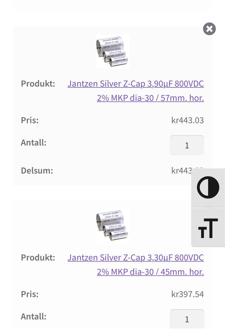

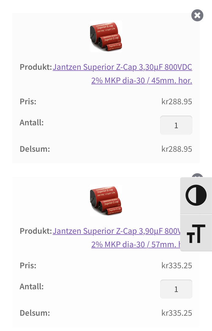

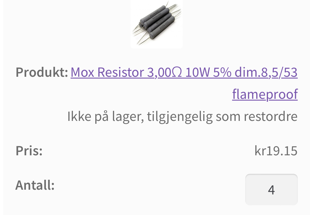

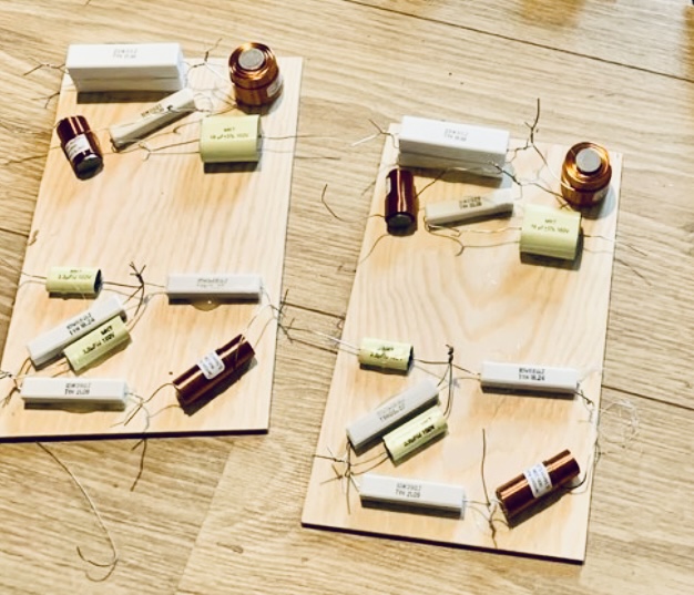

    *** OPPDATERING IFT TIDLIGERE FILTER ***
    Har tatt bort en motstand og økt dcr verdien på parallelspolen i diskant delen. Akkurat samme resultat men vi slipper et komponent.

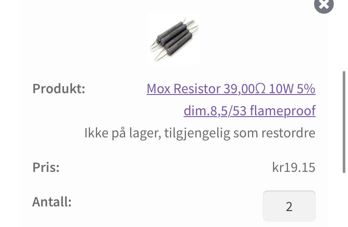

    Så har jeg lagt inn de aller beste motstandene da ekstraprisen er så liten og flere har anbefalt det.
    Dette er det mest optimale pris/ytelse og godt nok til high-end. Koster snaue 1000 lappen hos analoghifi for komponenter til et par :)
    Skal man ha røde Jantzen drar det på en ekstra 1000 lapp og det blir ikke dobbelt så bra lyd dessverre.

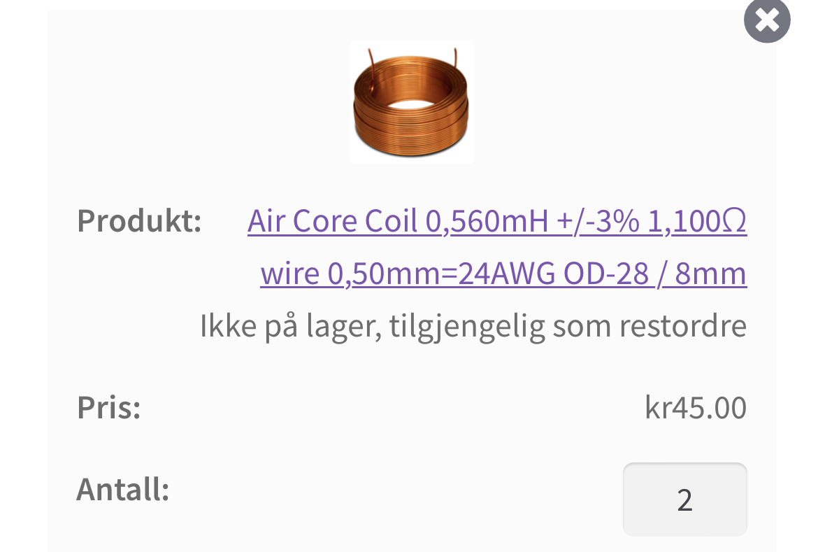

    NB! Til dere som kjøper luftspoler istedet for jernkjerne, SJEKK dcr motstanden i spolen! Den kan ikke avvike for mye, da blir det som å legge inn en vanlig motstand i serie i tillegg til spolen.

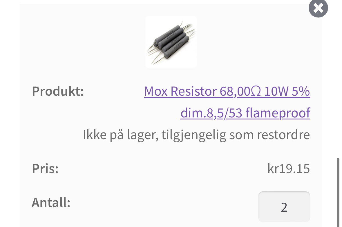

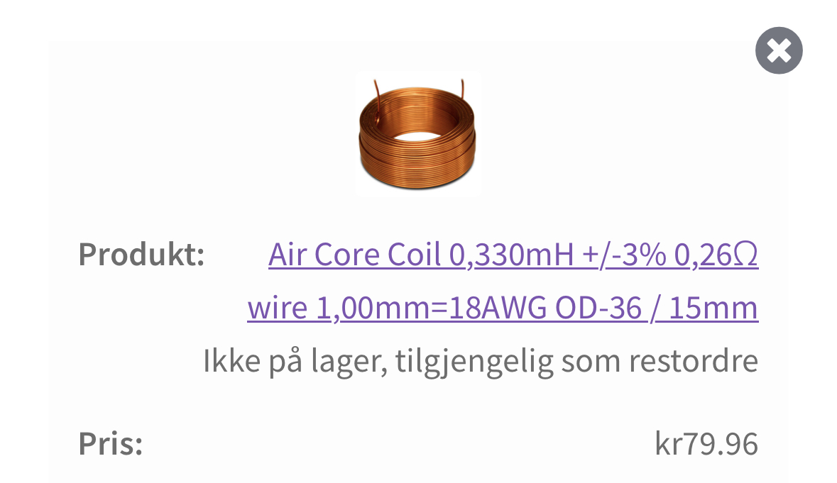

    Ønsker man å oppgradere til luftspoler i bassen for teoretisk ørlite mindre forvrengning/metning:
    Hornlyd
    Musikkglad
    01.04.2005
    20.420
    11.685

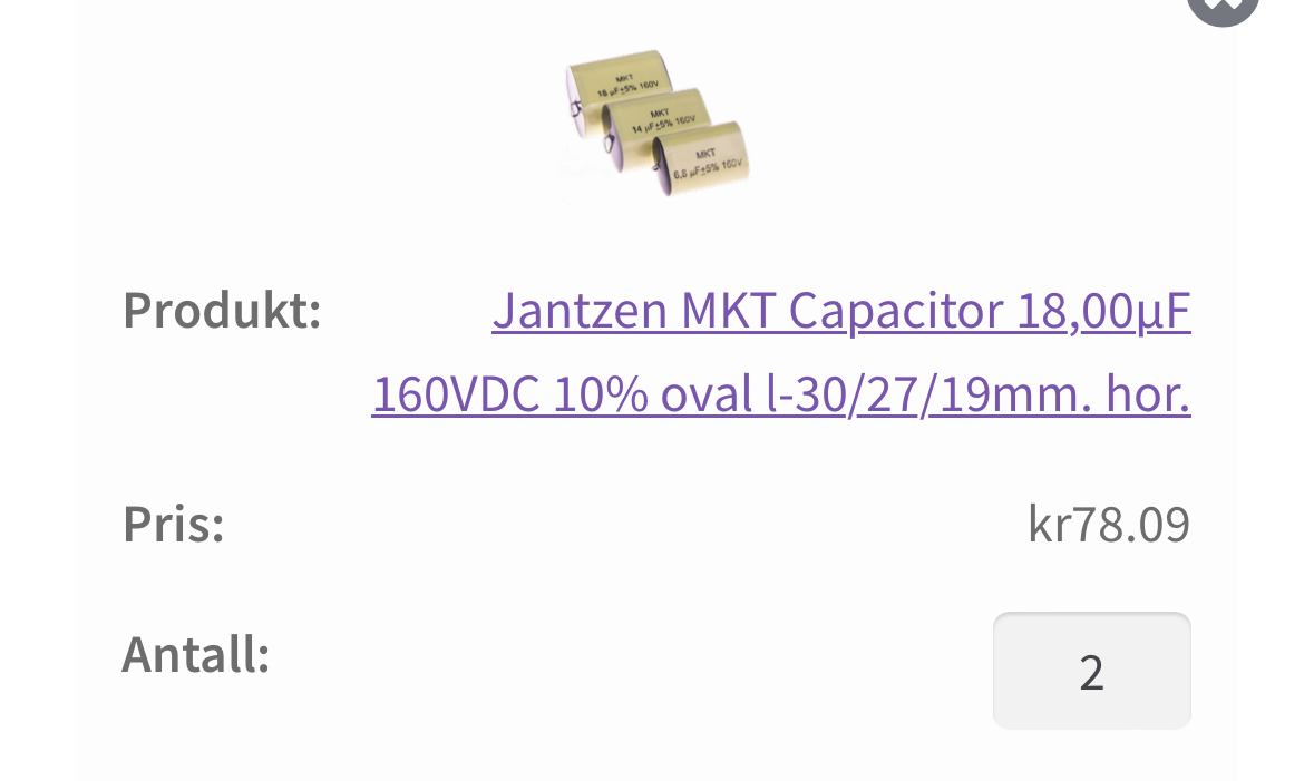

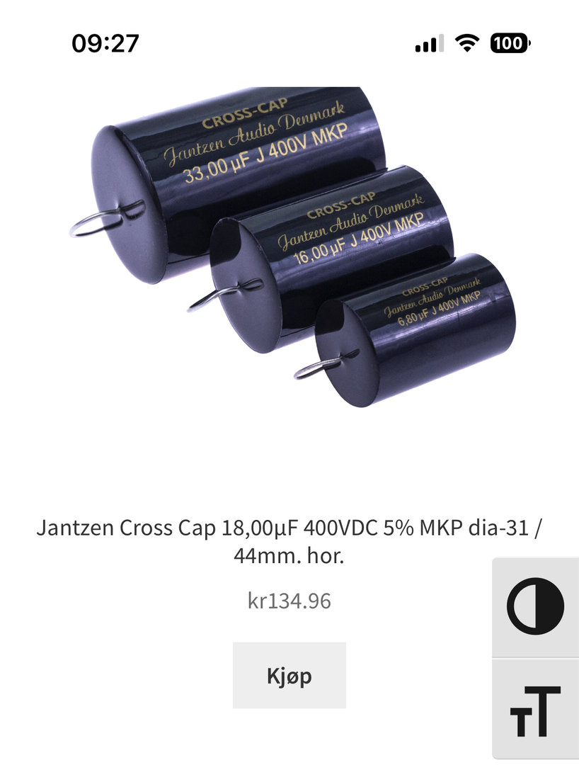

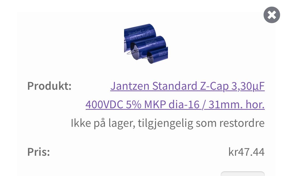

    Og / eller oppgradere kondensatorene:

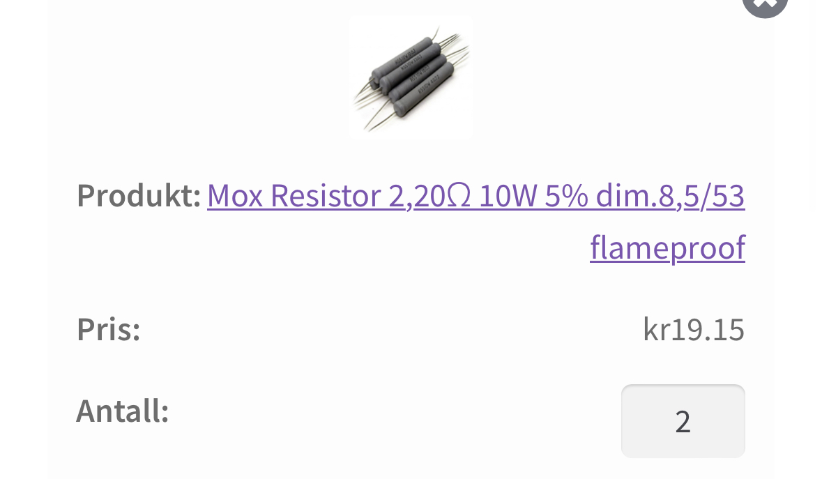

    Parallelmotstanden i bassen kan man også oppgradere men det blir digert og unødvendig IMO:
    Lektyre for kondensatornevrotikere:
    (En smule overdrevet synes jeg men det gir eier- og byggeglede)

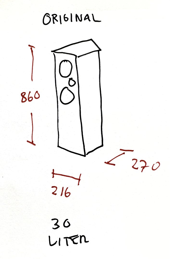

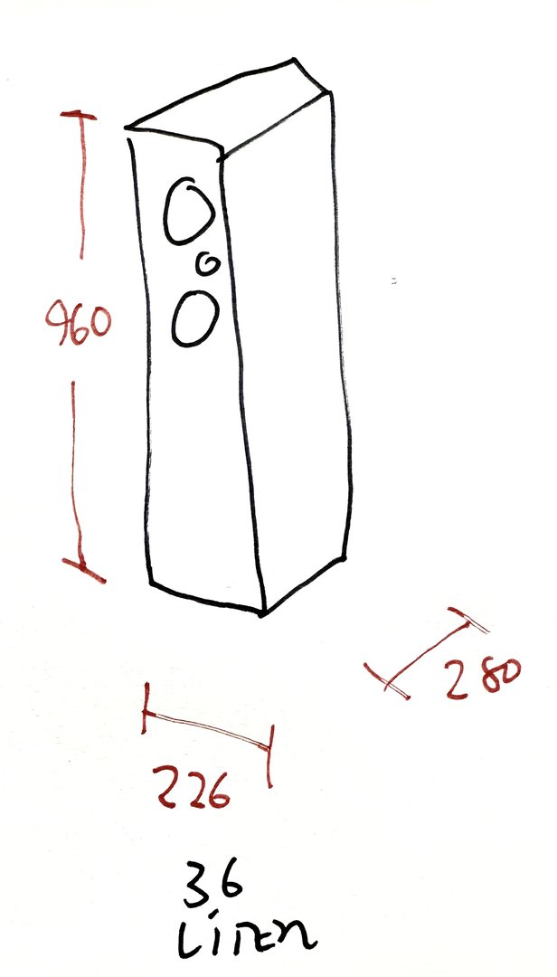

    Og sist men ikke minst. Minner om at dette filteret kommer fra grelv og egentlig er laget for en litt bredere baffel og litt større kabinett (40 liter) som er lukket. Man får fortsatt like bra bass (som refleks) men mindre membranvandring og trolig lettere forsterkerlast.
    Men som erfaringene og målingen over viser så funker det supert i originale Dali 104 kasser ned en propp i åpningen. (Jeg gjorde masse test justeringer for å sjekke)
    Her originale Dali Speccer: https://www.hifiengine.com/manual_library/dali/104.shtml
    Min anbefaling: 1 cm ekstra i bredden og dybden, ingen vil se det. 10 cm i høyden ala Living Voice, gir også bedre perspektiv. Ca 20 mm mdf eller xfiner.

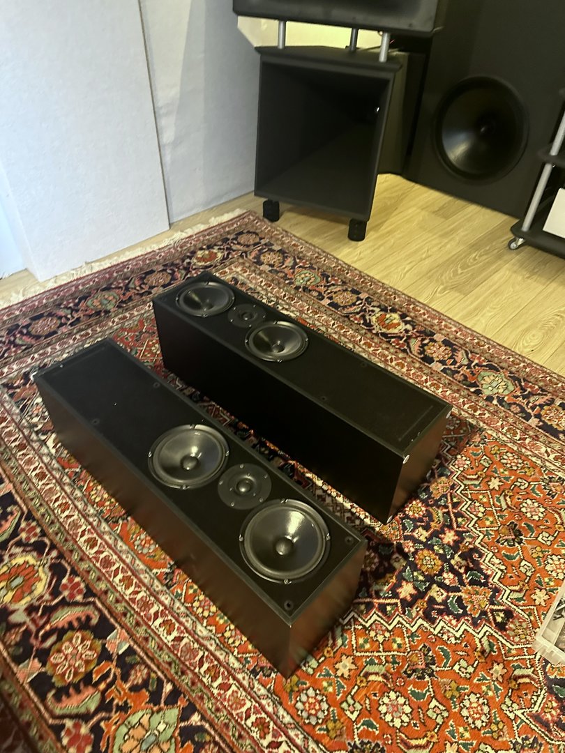

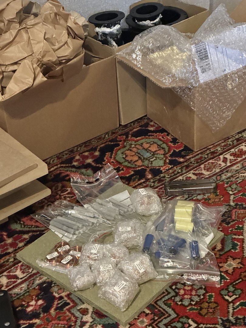

    Skal bygge filter for en kar her inne ila høsten (tidlig vinter 😬)
    Har bestilt komponenter for to par høyttalere siden jobben bare tar litt mer tid når alt utstyret er ryddet frem.
    Så fikk jeg tak i et meget pent par mtp at noen kanskje har lyst på. I og med at ferdig filter følger med så har man kun en liten finsnekkerjobb for å tilpasse diskant pluss at man skaffer diskanter selv. Baldrick selger noen brukte greier nå hvor diskanter kan plukkes ut og de andre mellomtonene selges videre.

    Skulle det ikke være 40 liter som var optimalt på disse?

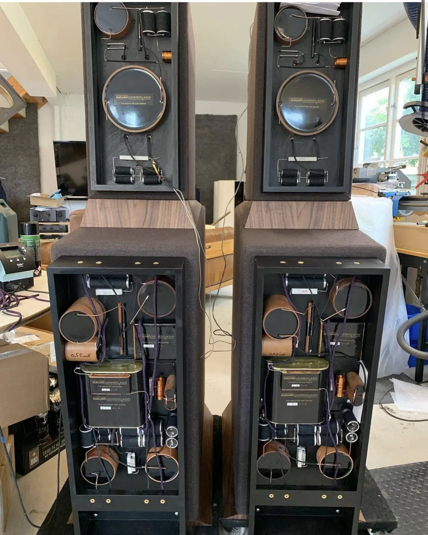

    Eller store og dyre komponenter.
    Slik:
    Eller slik:

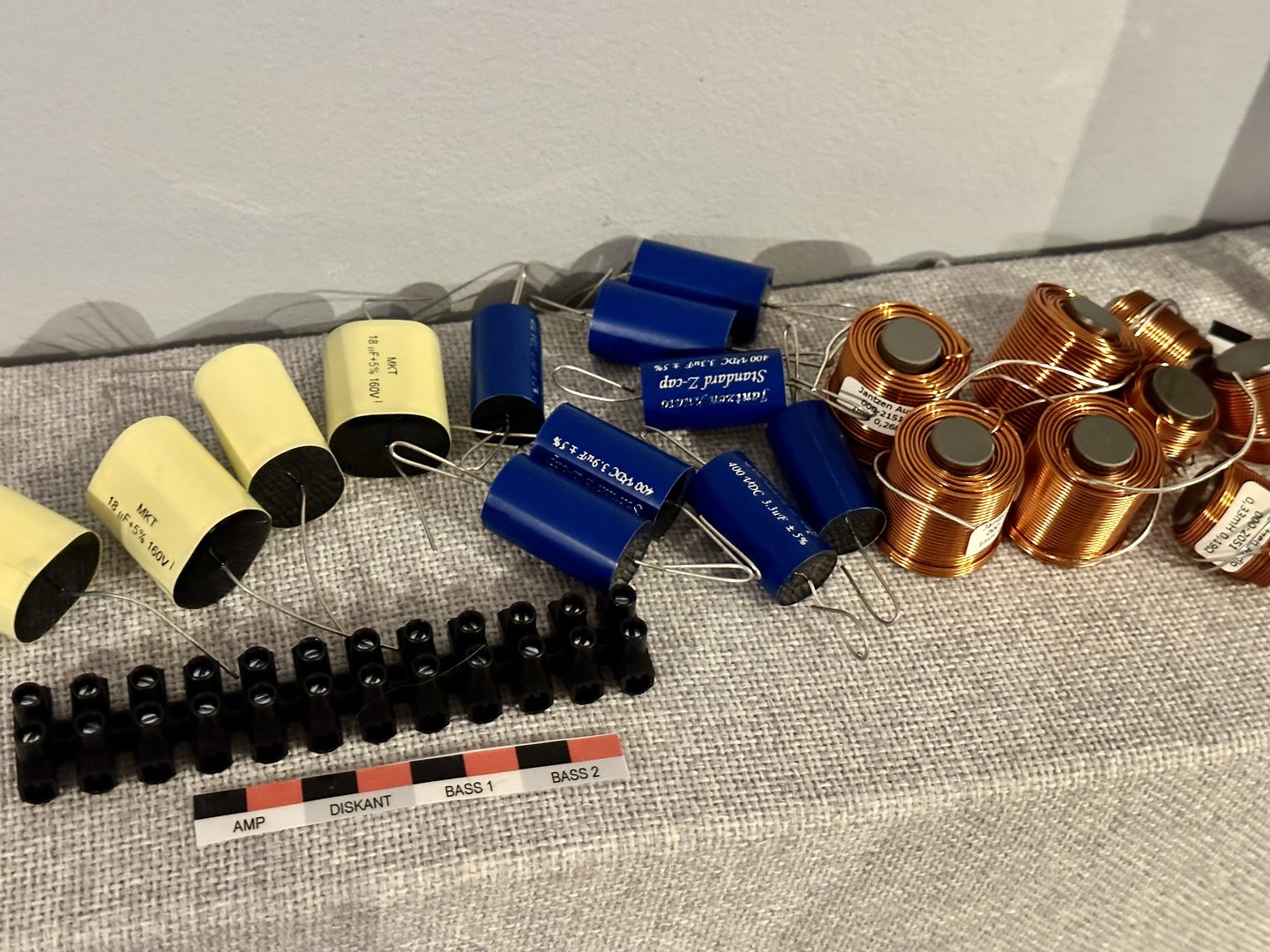

    Jatakk, tar gjerne i mot gamle diskanter og filtre. Disse loddes fra hverandre og brukes ifbm utvikling av nye filter. Mye knot og prøv og feil :)

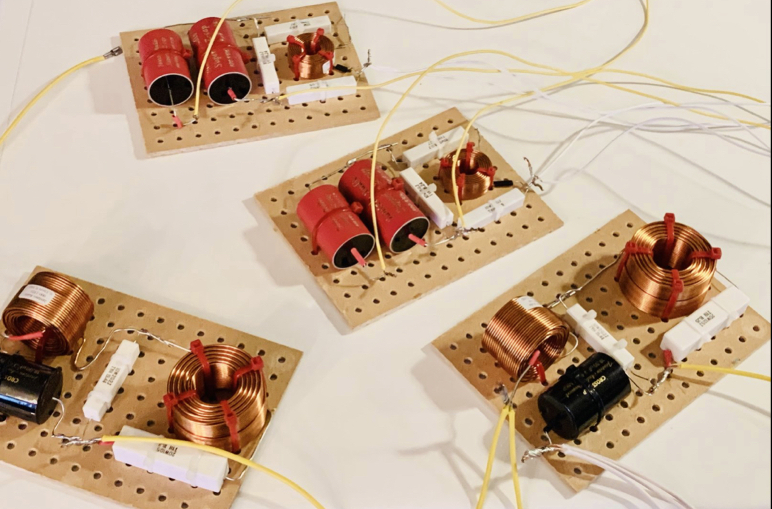

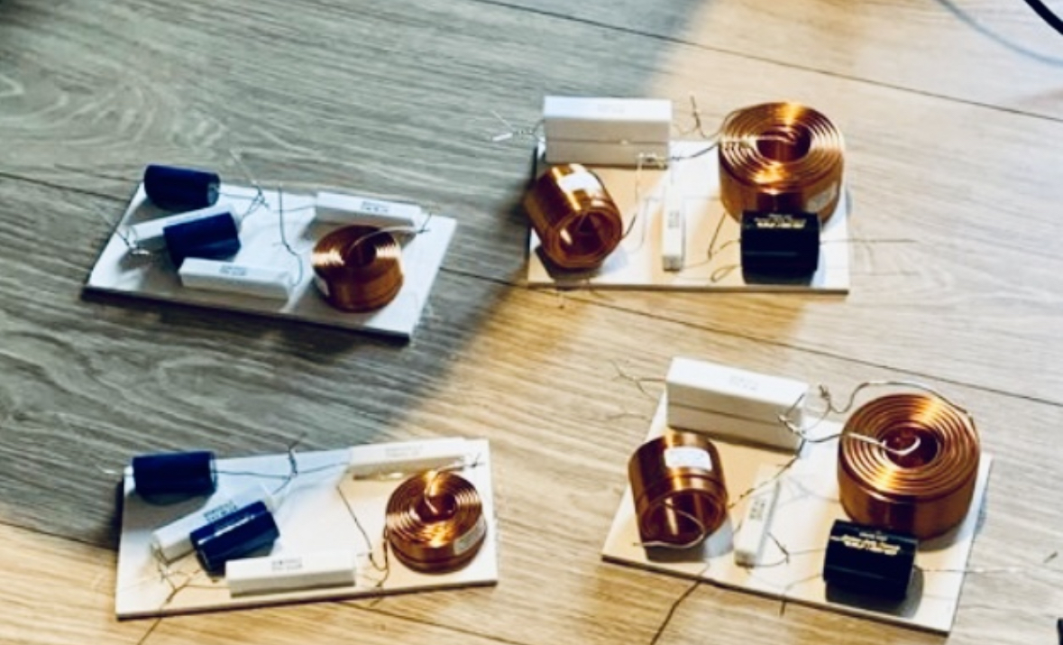

    Her er filterne: bra, bedre, best. De blå som skal lages nå blir mye penere layoutmessig. De har jernkjernespoler av høy kvalitet.

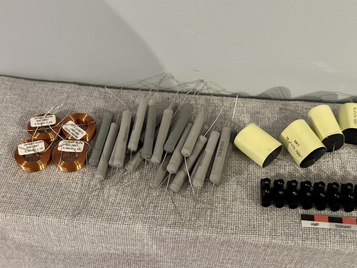

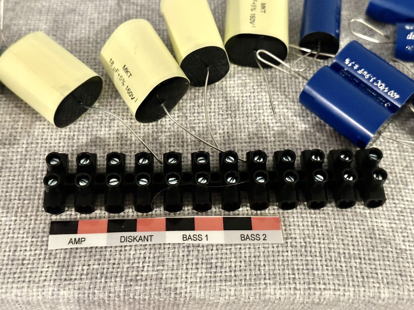

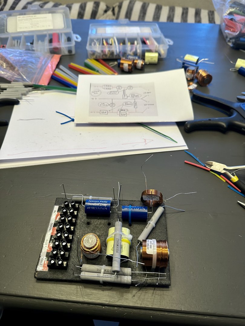

    Her er delene til de to «blå» filterne som skal lages. De beste grå MOX motstandene fra Jantzen brukes nå.
    Har laget plastbelagte merkelapper som skal festes ved de sorte rekkeklemmene. Da blir det plug and play med en skrutrekker :)
    Hullplatene har jeg lyst til å spraye sorte.

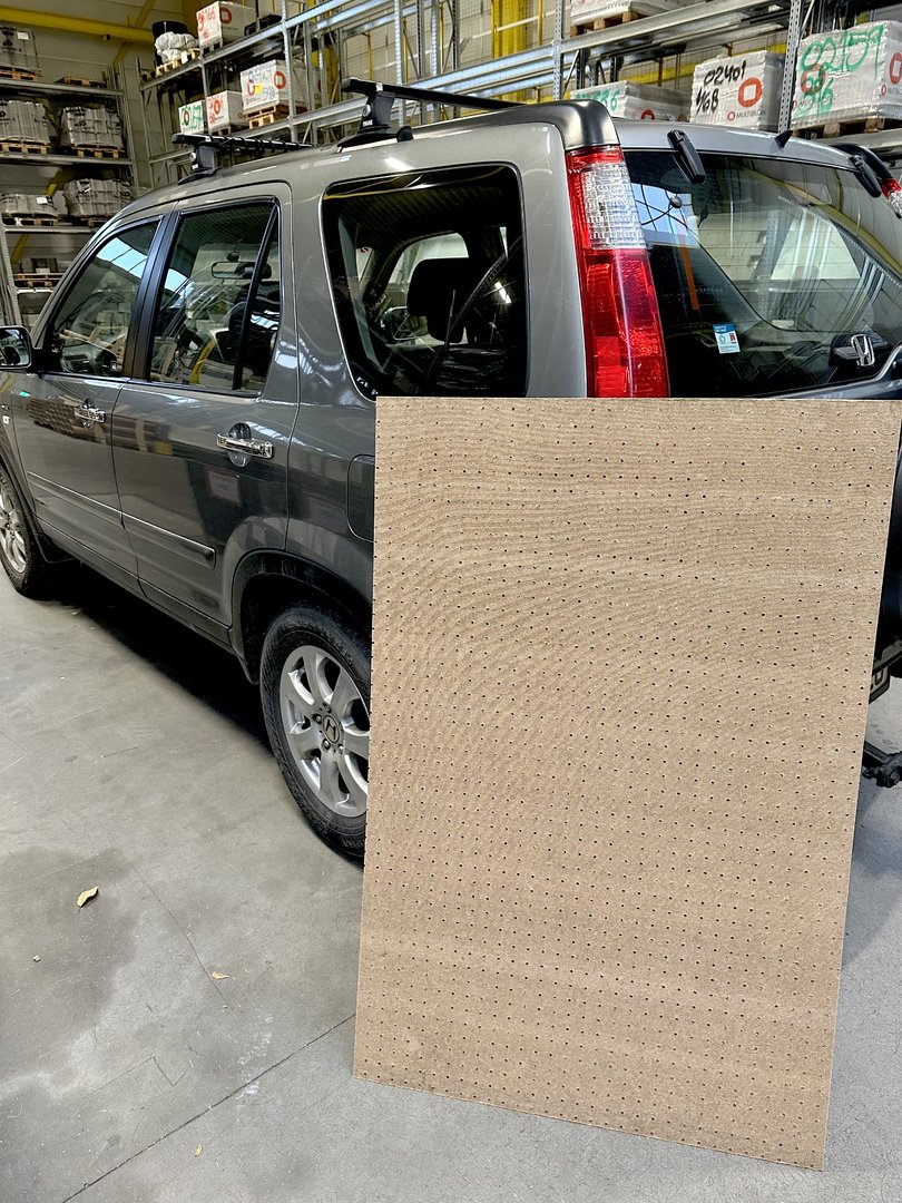

    Ble pushet litt her.
    Har spraylakkert hullplatene.
    Mtp evt oppgraderinger i fremtiden 🤭 bruker jeg minst mulig smeltelim og mest mulig strips her nå. Komponentbeina kjører jeg opp i luften og der jeg trenger det bruker jeg ekslusive Meniscus tynn og stiv sølv på kobber hook up wire.
    Veldig knot og utfordrende IQ messig å lage layout. Men jeg ønsker å lage det så kompakt som mulig.
    Og se hvor nøye jeg er med å spre spolene i hver sin retning på forskjellige måter 😎
