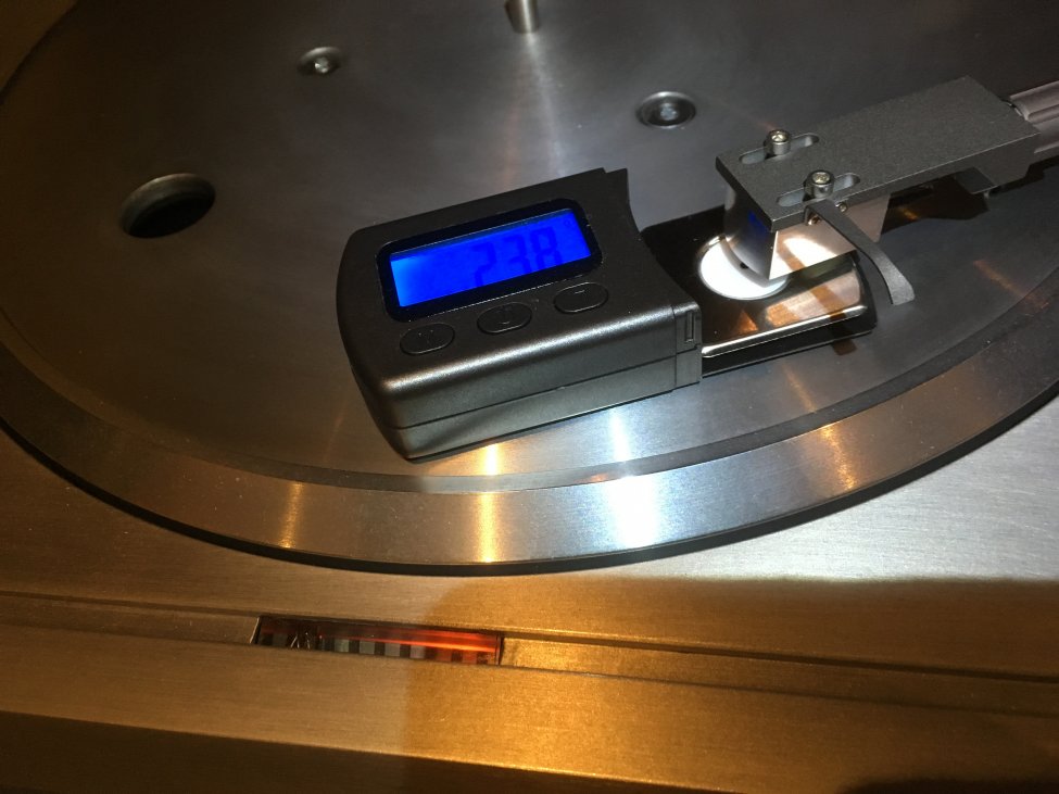

    Byttet ut potmetrene i strømforsyninga til SP-10 med multiturn-potmetre. Jeg trodde at potmeteret for 32,5V hadde endret seg, men det viste seg når jeg loddet det ut at det var 1K istedetfor 2k som det står på skjemaet. Merkelig.. Mulig at en annen komponent har endret verdi, siden jeg ikke fikk justert ned spenningen lenger enn ca 32,8V. Jeg satte inn 2k for å få litt mere range, og dette fungerte som jeg håpet. Dessuten enklere å justere nøyaktig med multiturn.
    Ellers så kjøpte jeg en elektronisk nåletrykksvekt til hele kr 65,- eller så fra kina. Virket fint, og avslørte at skalaen på loddet bak på Jelco-armen er ganske unøyaktig, evt klarte ikke jeg å nullstille nøyaktig. Var bare ca 1,8g når skalaen sto på 2,5g. Sjekket vekta med et par forskjellige mynter, samt et medfølgende lodd på 5g. Lastet ned "Stupid protractor" fra Vinylengine for å justere innfesting av DL-103R pickupen. Falt også for fristelsen for å kjøpe Easy VTA, noe som gjør det mye enklere å justere VTA/SRA, også mens plata roterer. Laget til Jelco-armen, passet perfekt!

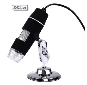

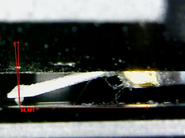

    Leste om justering av SRA vha USB-mikroskop, og fant ut at dette kanskje var lurt. Bestilte fra eBay, og fikk ganske snart pakke fra Kina. Hele kr 120,- eller så, inkl programvare! I programvaren er det div verktøy, bla vinkelmåler. Tror kanskje vinkelmåleren i Sketchup fungerer bedre, men målingen blir sikkert grei nok uansett. Mikroskopet ser slik ut:
    Jeg brukte det uten stativ, holdt det med hånda mot spilleren vinkelrett mot pickup-nåla på kanskje 1cm avstand, og klikket på stillbilde.
    Målingen blir litt "Eyeballing", men antakelig ikke så langt unna. De to vinklene på bildet er ca 92 og 94 grader SRA. Det er samme måling, og de to vinklene er bare ment å markere omtrent hvor nøyaktig jeg klarer å måle. Det ble ikke stor forskjell på vinkelen om plata roterte eller ei.
    Lyden kom seg betraktelig med rett nåletrykk, og jeg synes også det låt bedre med SRA satt som vist på bildet. Men det låter fortsatt litt "tynt". Skulle gjerne visst om dette skyldes oppsett av spilleren, eller mikrofonforsterkerene i RME UFXen. Jeg har ikke noen ekstern RIAA liggende, kanskje jeg kan få lånt en for å teste.

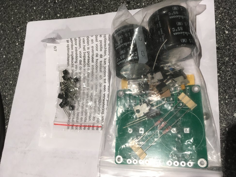

    La på 3gram ekstra vekt på pickup-huset, og byttet ut motvekta bak på armen med en tyngre motvekt. Loddet også inn 100 ohms motstander som last på phonokabelen. Begge deler synes jeg hadde positiv virkning på lyden. Bedre og mere bass, og også "renere" lengre opp. Inspirert av framgangen har jeg begynt å samle deler for å bygge en Pearl II phono/RIAA forsterker. Flere byggetråder på DIY-audio, som har gått over mange år. Tenkte å lage kretskortene utfra bilder som folk har lagt ut på DIY-audio. Fås også kjøpt med matchede JFETs på nettsjappa til DIY-audio, men jeg synes de blir unødig dyre.
    Her JFETs og powersupply-kit. Får håpe at JFET-ene er genuine, masse fakes ute og går. Disse kjøpte jeg ferdig matchet fra Nederland.

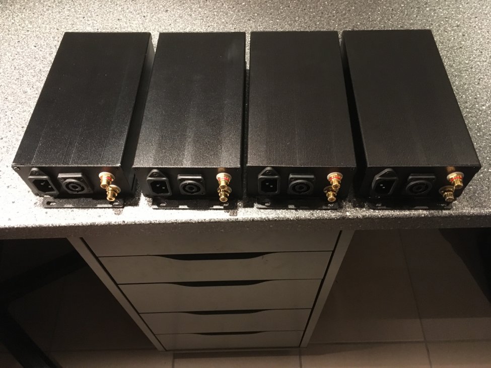

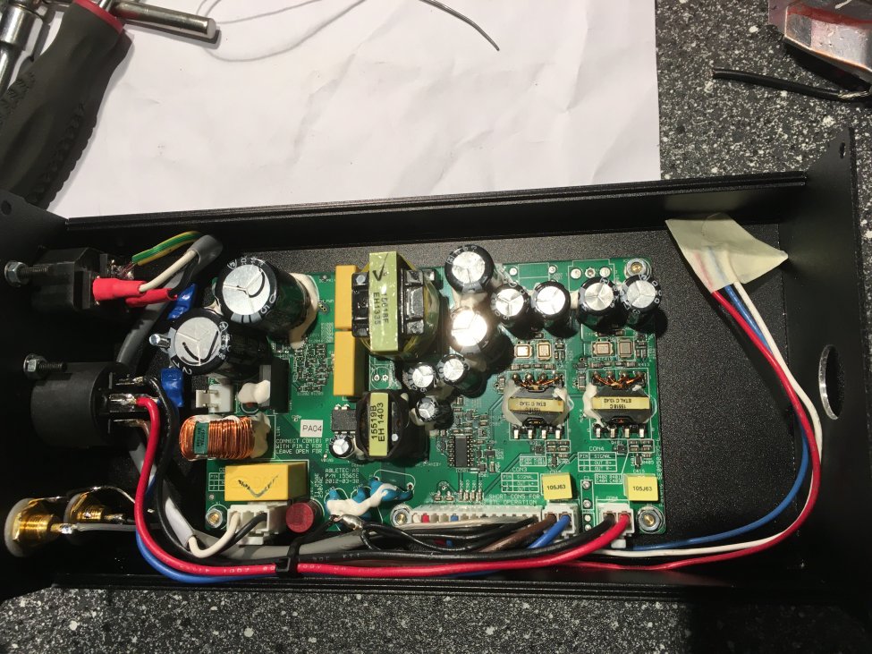

    Pakke med Anaview-moduler fra junaiten i går. Brukte, av forrige generasjon, type ALC0100-2300. Prisen snek seg opp på ca $13 pr stk. Kjøpte 8 til ymse prosjekter, men først skal jeg bruke 2stk brokoblet til midbass-horna. Da frigjør jeg to stk av den nyere typen AMS0100-2300 for bruk med diskantene. Var innom Biltema og handlet firkantrør som jeg tenker å lage fester av, for nedre og øvre diskant. Tenker å ha nedre diskant i ørehøyde, og øvre diskant (Fostex T925) hengende under, og vinklet litt opp. Alternativet er å sette ett av elementene over mellomtonehornet, men synes det blir høyt.

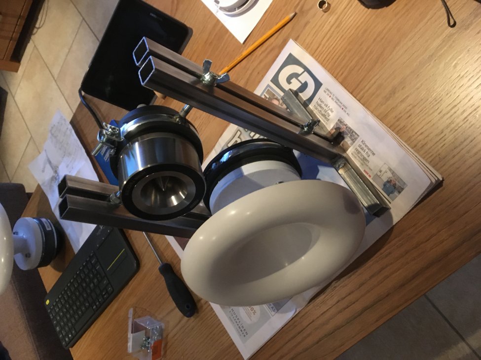

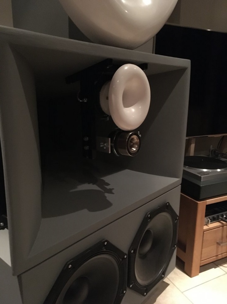

    Filing og sveising på braketter for mellomtone/diskant i går. Skal henge opp/ned i midbasshornet har jeg tenkt. Mulig jeg lager et mellomstykke for å få diskanten lenger fram.
    cyberkul
    31.07.2008
    559
    475

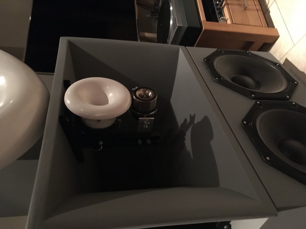

    Diskantene er på plass! Litt industrial look, men solid.
    Har også bedrevet masseproduksjon av Anaview-forsterkere!
    Trenger bare èn av boksene for å drive diskantene, men kjekt å ha til div andre småprosjekter. Mangler bare signalkabel, så kan jeg prøvekjøre diskantene!

    Relativt ruvende er nå ihvertfall riggen ������ Det er ALC0100-2300 jeg har bygd nå. 4 stk koblet som single-ended stereo-moduler. Har enda 4 stk moduler til, som ikke er tiltenkt noe spesielt enda. Hadde tenkt å bruke 2stk brokoblet til midtbassene, men prøver 1stk stereo på diskantene i stedet, for å slippe å modifisere de forsterkerne jeg allerede har. Det er to stk AMS0100-2300 og èn AMS1000 i samme boks, èn for hver høyttaler. AMSene blir jeg nok å beholde, men ALC har jeg flere enn jeg kommer til å bruke. Hvilken klasse A har du tilovers?

    Tenkte jeg skulle ha rund trykkbryter med fancy grønt lys på fronten av forsterkerne, men min leverandør Ali Express ble heftet med nyttårsfeiring og korona-karantene, så det får vente.

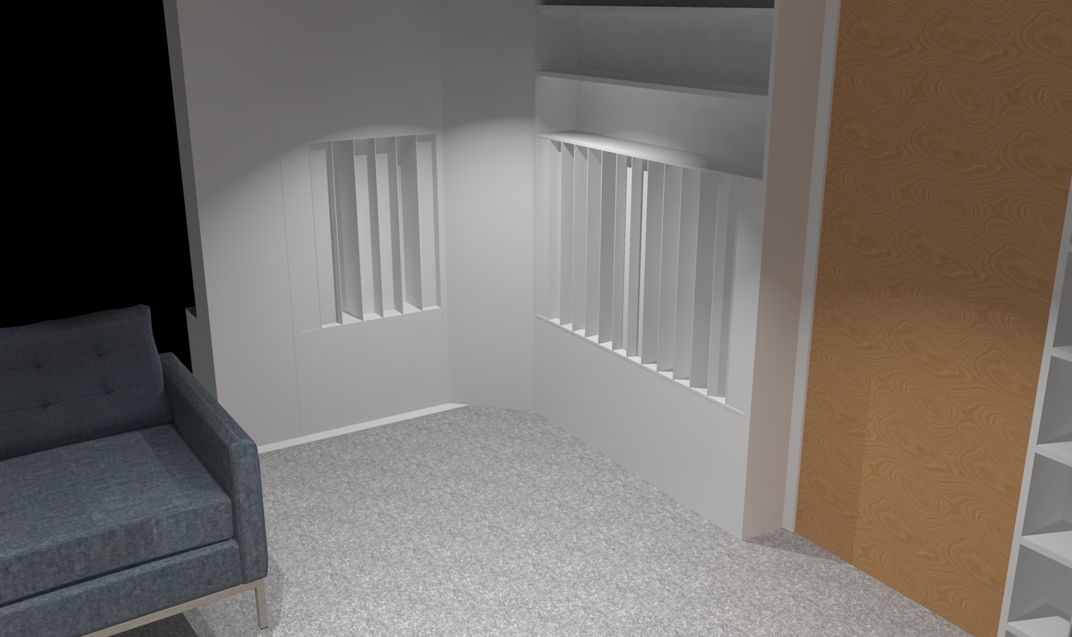

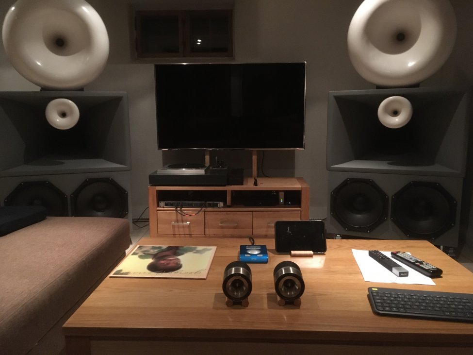

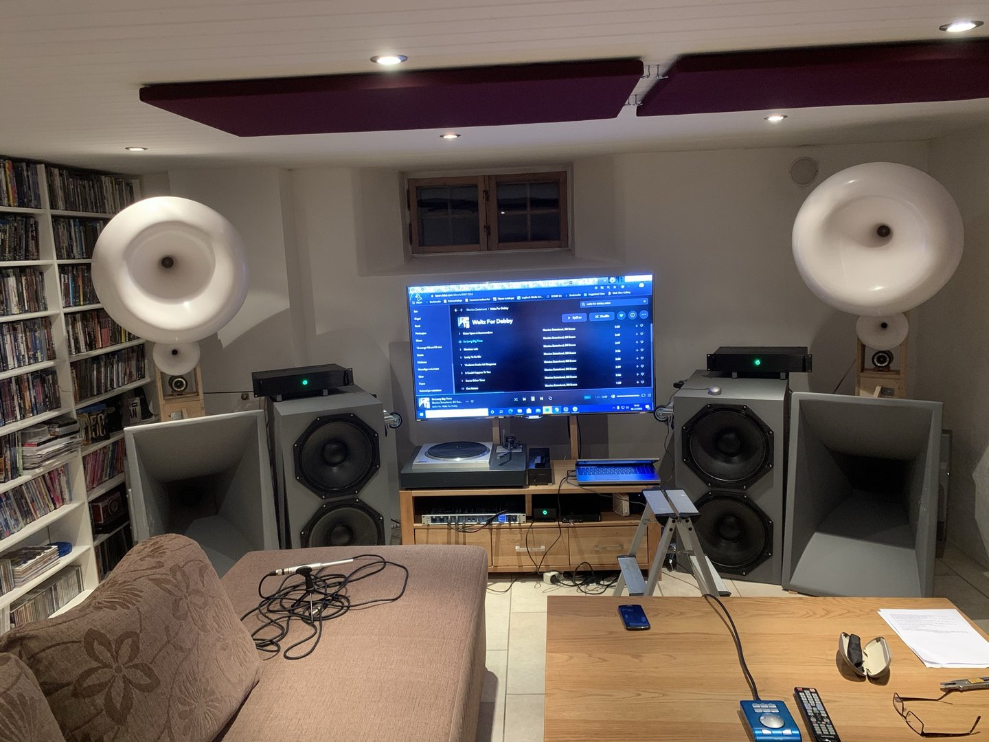

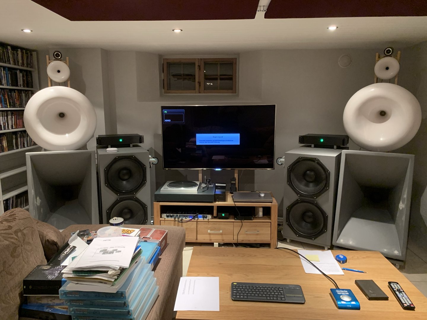

    Icloud oppe og går igjen, så her kommer bildet. Det blir stor avstand mellom nedre mellomtone og midtbass, men det henger godt sammen likevel. Har sikkert noe med Audiolense og gjøre.. Skal prøve å sette nedre mellomtone rett oppå midtbasshornet også, men først skal jeg male rommet.
    Tenker også på å få inn div akustikktiltak. Jeg har lyst å prøve noen diffusorer på bakre del av sideveggene. Trenger noe for bassen også, og tenker å bygge en del "Limp mass" membranfeller. Hvis jeg skal bytte ut bassene må jeg vente med bassfellene, siden problemfrekvensene sikkert vil flytte seg noe.
    Det er jo faktisk også plass til å dublere bassene jeg har i dag..

    Malt veggene i en lys gråfarge i samme nyanse som høyttalerne. Venter med veggene bak, der blir det vel noen absorbenter + kanskje diffusorer. Modda også festet for horna, slik at jeg kunne snu rekkefølgen på dem. Synes ikke det ble så så stor forskjell på lyden, men ikke dårligere ihvertfall. Kanskje litt bedre estetisk? Har prøvd noen forskjellige targets i Audiolense, men synes egentlig det med rett kurve med 0dB fra 20Hz til -5dB ved 20kHz fortsatt låter best. Ikke så mye vits å legge mye arbeid i det foreløpig, siden det blir endringer på veggene bak. Synes en del innspillinger som jeg husker som gode da jeg spilte dem på LP for mange år siden ofte låter litt "tynt". F eks Steely Dan "Gaucho". Virker som det er forskjell på hvordan innspillingene er voicet/mixet før og nå? Mulig jeg trenger et annet target for slike.
    Har også spurt meg litt for ang. hornbass. Det eneste svaret jeg fikk på DIY Audio var at det sannsynligvis er lite å hente på å bygge f eks Cinema F-20, eller Fitz Maurice Tuba HT. Det jeg tenkte var at hornbass kanskje ville matche resten bedre, med hurtig og presis bass. Effektiviteten er nok minst like god på de BR-kassene jeg har, med Faital 15FX560 elementer. 99dB 1W/m pr stk. Usikker på hvordan det er med forvrengning på BR vs basshorn? Med mitt lyttevolum ser jeg stort sett aldri bevegelse i membranene.
