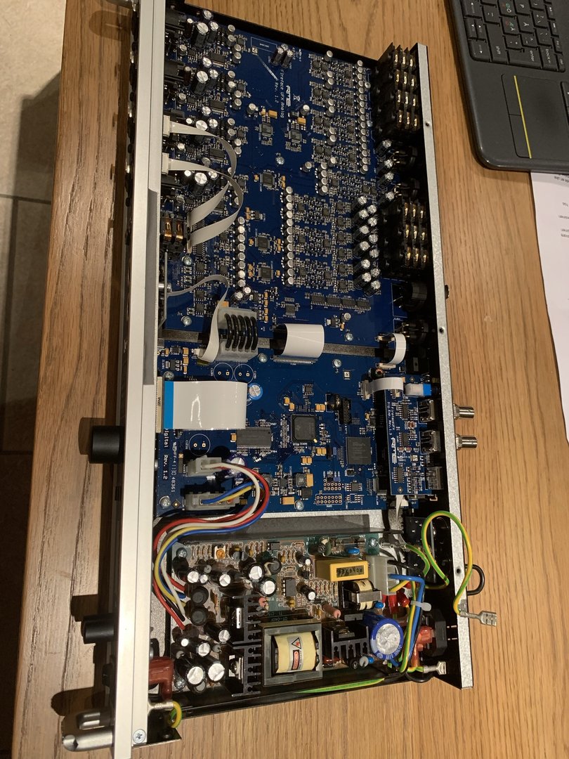

    Tok jobben med å bytte alle elektrolytter i min RME UFX i sommer. Rettelse: Alle elektrolytter i strømforsyninga. Fant ingen som var veldig ut av spec, men nå er nå uansett alle nye.
    Dessverre hjalp det ikke på støyproblemet jeg har. Mulig det kan være et EMC-problem, jeg skal prøve å koble ut switch og ruter som står rett bak RMEen og se om det hjelper. Begynner å slippe opp for alternativer. Støyen er kortvarig, omtrent som når en spiller vinyl og treffer på et støvkorn. Prøvd alle mulige bufferstørrelser, byttet PC, kabler etc. Er vel sannsynlig at det er et eller annet med RME UFXen.

    Har du vært i kontakt med RME om problemet?
    cyberkul
    31.07.2008
    559
    475
    Ja, men synes ikke de er spesielt hjelpsomme. Det finnes noen testfiler fra RME som en kan bruke for å sjekke bit-perfekt overføring. Dette har jeg ikke prøvd enda. Ser aldri at det blinker i den blå synk-lampa på RMEen. Men jeg mener at det ikke er støy på vinylavspillinga. Burde være samme avspillingsforløpet, bortsett fra samplinga? Blir kanskje en forskjell når det gjelder timing mellom kilde og utgang?
    Bx
    04.08.2005
    9.461
    4.903
    Dette er jeg ikke ekspert på, men det du beskriver høres ut som noe i analogdomenet, basert på mine helt alminnelige hobby-hifi erfaringer. Jeg ville også tenkt strømforsyning.

    Ville ikke helt ha avskrevet om det kan være en jordingsgreie problematikk.

    ... kanskje du trenger strømfilter. 🥴
    (sorry, kunne ikke diy meg)

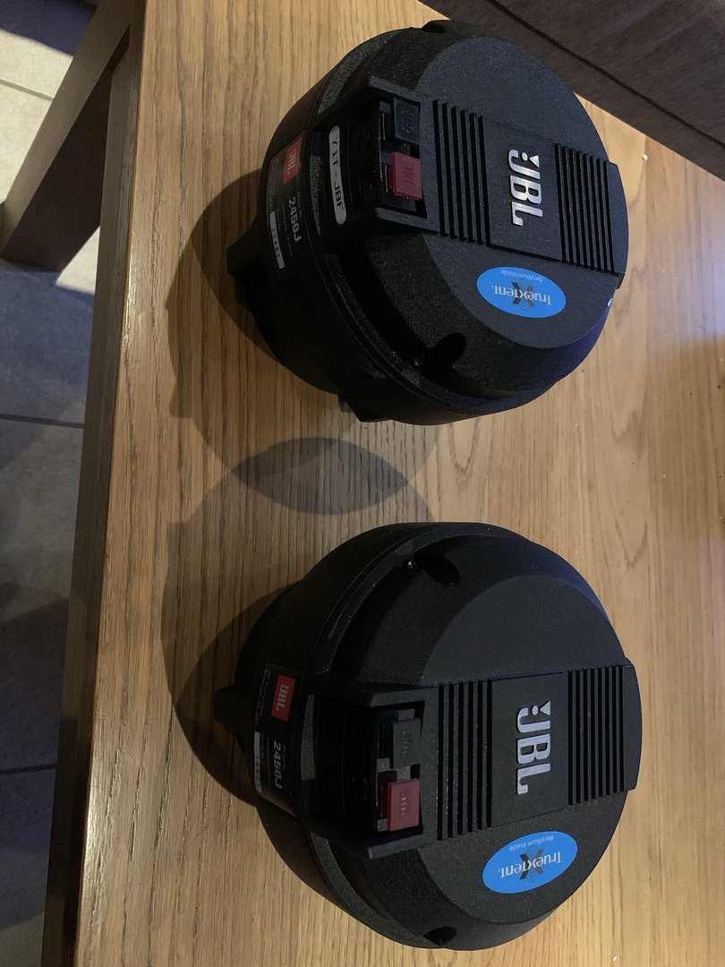

    Prøvekjørt 2450 driverne med TrueXtent et par timer i dag. Først synes jeg det låt litt daft, men oppaget snart at ingenting manglet, tvert imot så er det flere detaljer enn før, men det spiller veldig uanstrengt, og alt henger veldig godt sammen! Veldig godt fornøyd så langt, og enig med dem som sier at dette er en stor oppgradering. Jeg var usikker på hvor langt ned jeg skulle dele, endte opp med 700Hz og 1 oktav flanker. Deler oppe på 10kHz. Har 47uF beskyttelseskondensator i serie med driveren. Fristende å prøve uten for å sjekke om den er hørbar. RImelig kondensator av type Jantzen Crosscap. Kjøpte et par Mundorf Mcap 47uF på Finn, men de er ikke kommet enda. Det er vel egentlig samme klasse som Crosscap tror jeg.
    Prøvde også å koble ut ruter og switch, å koble PCen direkte, men støyen jeg plages med var den samme. Oppdaget at dette sannsynligvis har noe med buffersettinger likevel. Poster det jeg fant ut i AL-tråden, kanskje flere har opplevd det samme.

    Siden jeg ikke har samme delefrekvenser får jeg ikke sammenlignet direkte med den forrige driveren. Vet ikke hvor langt ned det er forsvarlig å dele? Spiller uansett fint med deling på 700Hz. Ble også litt lurt av forskjell i volum. Med TrueXtent driveren må jeg kanskje rundt 5dB opp på volumkontrollen for samme nivå som før.

    Spredningen er vel ulik på de to alternative hornene du har, men du får kanskje en hvis anelse om forskjellene hvis du benytter det runde hornet til den gamle driveren og putter truextent i 2360? Bare en tanke, låter vel bra uansett tenker jeg. ;)
    Hvis du har kanaler nok på RME kan du jo alltids låne den ene AMS1000'en min som er satt opp i stereo og A/B-teste, bruker sjelden kinoen for tiden og der står det jo en ....
    cyberkul
    31.07.2008
    559
    475
    Spennende med ny mellomtone(?) :)
    Det ville nok la seg gjøre å teste slik, men det er noe bal å ta ned 2360 hornet og sette opp det andre. Volummatching, filtere etc..

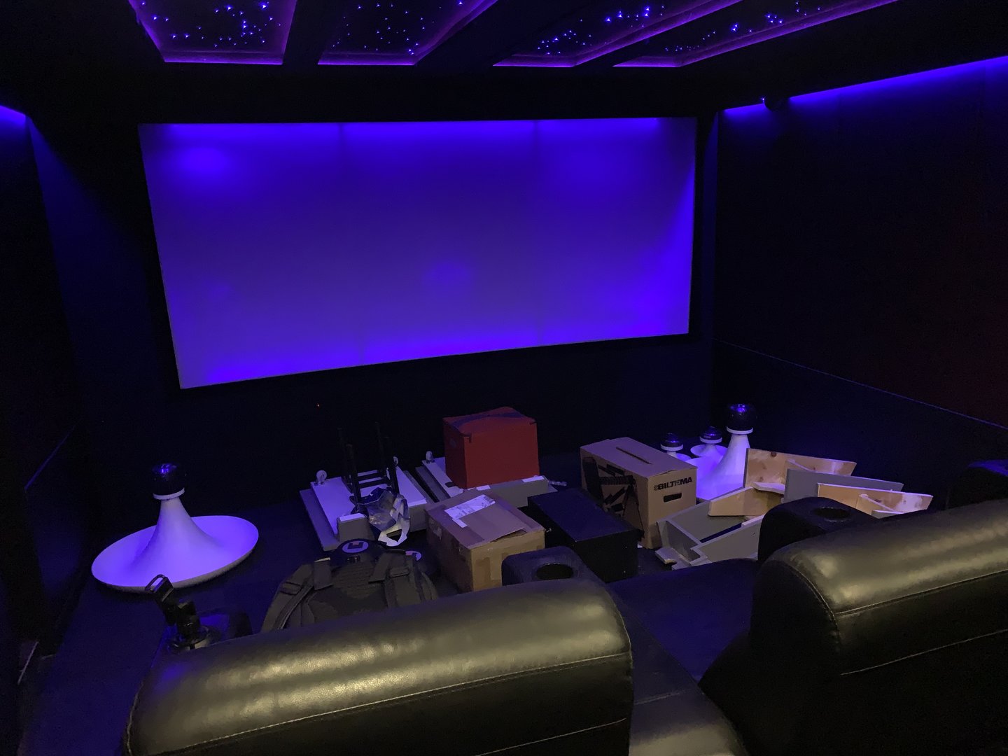

    Det hoper seg opp med saker, Cyberkuls kino er redusert til lager for overskudds-hifi

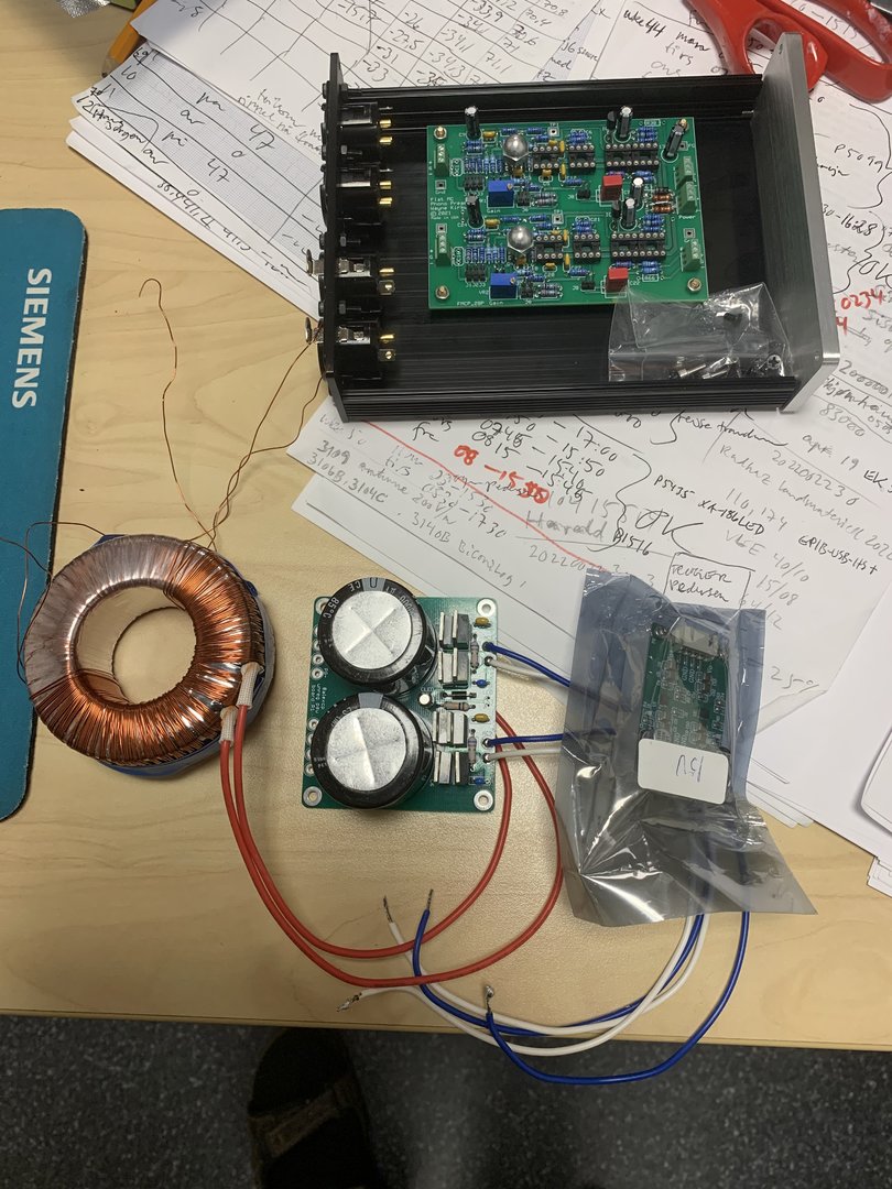

    Vært lite hifi det siste året, men har nå ihvertfall begynt å sette sammen stepup-forsterker ("Flatbanker") til SP-10. I sommer fikk jeg endelig somlet meg til å ta turen innom Moldejazz. En positiv opplevelse! Fikk med meg noen konserter i løpet av et par dager. Her John Mc Laughlin. Bra konsert med god trøkk. Innimellom brukte dem to slagverk. Utrolig at mannen har passert 80.

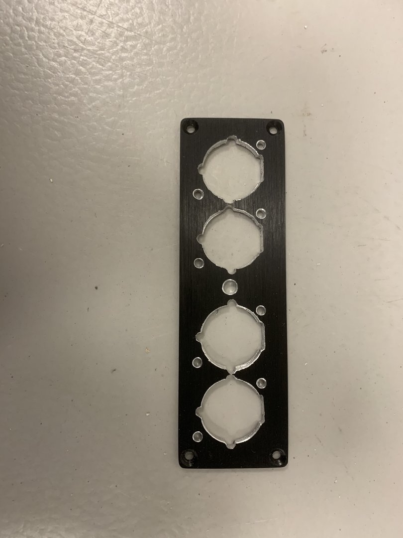

    Flatbanker tar form:) Kort og en del komponenter i ferdig pakke fra Wayne i junaiten. Boks fra Ali Express. Dessverre var boksen for powersupply for liten, så jeg må bestille ny. Jeg har kjøpt en ferdig lineær regulator (i plast på bildet), som skal være veldig støysvak. Likeretterkortet hadde jeg fra før.

    Du får kjøre to like kabinetter, strømforsyning under og flatbankern over.

    Det var seriøse saker.
    Vi som driver med enkle smps får ta en runde i skammekroken
    Hehe..Jeg er ikke skeptisk til Silent Switcher, men om du forsyner den med en tilfeldig veggvorte, er jeg litt mere skeptisk. Jeg har sett flere eksempler på slike som lager mye både utstrålt og ledningsbundet støy. Ikke innenfor hifi, men tror likevel det har betydning. Den regulatoren jeg har bestilt kan ses her
    habicht
    29.04.2005
    3.008
    3.906
    Nå ble det ikke silentswitcher, de har ikke vært tilgjengelige i evigheter. Ble i stedet en typ veggvorte anbefalt av Wayne. En som han har målt og testet frem og til bake. Det som er litt kult med silentswitcher er at den kan drives fra en powerbank og dermed frikobles fra nettet helt
