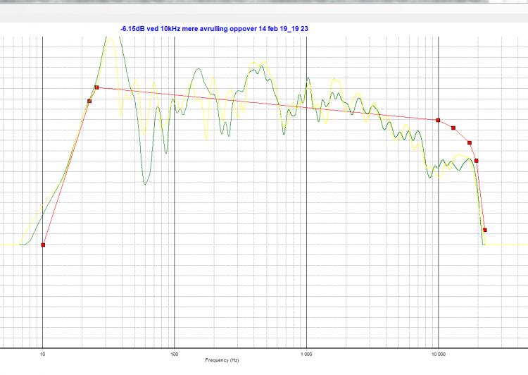

    "Fortsatt låter det litt hardt til tider, kanskje rundt 2,5-3kHz."
    Er det AMS0100 du har på 2360?

    Har du forsøkt målinger rundt SS for å sjekke at det ikke er for høyt nivå på dette området?
    Jeg har blitt lurt før av målinger i lytteposisjon, en kan ikke stole på dette alene. Det kan måle "riktig" der og alikevell være for høyt nivå i rommet.
    Ja. Kan jo være noe der, men synes det låter fint ellers, så har kanskje mest tro på det er slik 2360 låter? Får se om jeg kan få prøvd noe med rør i mellomtonen. Kan jo også være noe med målingene mine.
    Kan tenkes, men det høres jo så bra ut lenger ned.. Jeg liker at vokal er litt frampå. Kan godt tenkes at det er noe med målingene også, har ikke gjort mange målinger, tenkte at jeg skulle prøve å finne ut av forskjellen i output mellom XLR og TRS først. Jeg kunne jo prøve å gjøre noen flere målinger med litt avstand og midle.

    Riktig FR får man ved å måle on- og off-aksis å justere etter middelverdier, jeg er helt overbevist at dette er tilfellet hos deg også.
    I beste mening selvsagt, jeg fikk nylig en aha-opplevelse med dette selv. :)
    Å justere dette med forsterkerrulling er flere skritt tilbake IMO; Anaview går for å være høyst brukbare. Men det kan selvfølgelig være hornet som har en viss lydsignatur.
    Du kan også få teste med min First Watt eller Ncore hvis du vil utelukke forsterker.

    Tofter, det er en grunn for at jeg nevner dette med forsterker.
    Jeg har 2360, 2446 og AMS0100.
    AMS0100 er blitt parkert av klasse A.
    Det er nevnt i beste mening fra meg og :)
    Hva slags FW har du forresten?

    Skjønner hva du mener, og du har jo direkte erfaring med disse produktene. Uansett mener jeg dette er feil ende å "feilsøke" dette på når det ikke er utført off-aksis målinger.
    Jeg har en FW M2 :)

    Jeg er også med på hva du mener tofter, og har respekt for det! :)
    Kan en gjøre begge deler?
    Jeg anbefaler ikke Cyberkul å kjøpe seg en ny forsterker, men om han kanskje har en liggende eller kan låne og teste kanskje?
    Off axis på 2360 kan en jo egentlig se her:
    http://www.jblpro.com/pub/obsolete/23606566.pdf
    Ville kjørt impulsmåling på hornet og sett om det er noe vesentlig som merker seg ut med rommet. :)
    Opplever egentlig ikke 2360 å ha noe spesielle problemer gjennom der øret har sitt mest følsomme område (2k-7k eller rundtom der)
    As good as it gets..
    2446 driveren er helt grei i samme område.
    Det er nedover i frekvens en får "growlet" med 2360, og en får beaming over 10k.
    Hornet må jo da korrigeres for en rettere respons siden det er et CD horn, men det fikser vel AL ganske enkelt vil jeg tro.

    Tror du bør prøve deg litt frem i forhold til targetkurven.
    Justeringer på den er et veldig kraftig verktøy i AL.

    Begge deler gir garantert matnyttig erfaring, det er ingen tvil om at det er forskjell på forsterkere, i mer eller mindre grad.
    Generelt:
    Det interessant er off-aksis måling av synergi mellom horn og rom. Som nevnt opplevde jeg nylig å måle jevn FR i SS hvorav lyden fortsatt var pyton, det låt skarpt. Flere målinger på andre lokasjoner avslørte at det var forhøyet nivå rundt 2k hz og ved justering i hht. dette ble lyden en helt annen.
    Er også av oppfatning at små justering av target kan gjøre store utslag av opplevd lyd, men igjen mener jeg måling fra SS bare gir en "sannhet med forbehold". Kanskje Audiolense fungerer annerledes?
    Har vel messet nok om mitt synspunkt nå, skal gi meg nå :) Tilbud om lån av forsterker står ved lags, men jeg må ha de igjen fort for jeg har ingen reserve ;)

    Det er viktig å være klar over hvordan AL brukes og fungerer og det har Cyberkul etter hvert fått tak på tenker jeg.
    Arbeidsmetodikken i AL er veldig annerledes en i DSP verktøy som er digitale versjoner av vanlig filter tenkonologi.
    Metoder som brukes ved analog filtrering, også aktiv samt IIR filtrering som feks minidsp HD er ikke direkte overførbare til AL.
    Det gjelder også målinger. AL generer flitre primært basert på målinger i lytteposisjon. Det finns en multiseat funksjon men den har jeg ikke prøvd.
    Fleksibiliteten ligger i enkel justering av targetkurve og filtreringsparametre som angis før AL genererer filtrene.
    Det skal veldig store forskjeller i gain struktur før AL ikke håndterer det.
    Skulle overraske meg om denne hardheten ikke kan files bort med de tiltak som er tilgjengelige i AL, men for all del ikke alle forsterker låter likt, ikke via AL heller.

    Jeg tenker som deg her, habicht. LItt justering på target i toppen kan være alt som skal til.

    Ja, AMS0100 har ikke den laveste forvrengningen. Får se om jeg kan prøvespille noe annet for å sammenligne. Bruker AMS0100 i diskanten også, pluss brokoblet for midtbassen.

    Takker for tilbudet! Kan være aktuelt, skal prøve noen flere målinger, bla "Multiseat" for å se om jeg klarer å isolere problemet litt bedre.

    En del å ta tak i her før jeg evt begynner å bytte komponenter. Det jeg har prøvd i AL til nå er bla en del forskjellige targets. De siste 4-6 er rette fra bass til diskant med litt forskjellig hellning. Jeg har nå -6dB ved 10kHz, og avrulling videre som omtrent følger avrullingen til diskanten. Hellningen påvirker hardheten jeg hører, men ikke nok. Har også prøvd ren frekvenskorreksjon med samme target. Låt blassere, og spesielt bassen ble ullen og upresis. Kan bli kvitt mye av hardheten om jeg legger inn et peaking filter i Parametric EQ i Jriver. Prøvde litt forskjellig, og det hjelper med -3dB ved 2,5-3kHz. Men synes lyden ellers ble blassere og dårligere.
    Har også prøvd å gå ned et hakk på vinduslengden i TTD subvinduet i Procedure Designer. Kan ikke si at jeg merket noe forskjell.
    Jeg har postet spørsmål ved dette gainproblemet på UFXen på RME-forumet. Ikke så mye kom ut av det før jeg egentlig skjønte selv hva som måtte være problemet.
    Jeg gjørde en måling i REW hvor jeg koblet utgangene på RME direkte til en av micinngangene etter tur. Jeg så da at forskjellen ble mye mindre mellom XLR og TRS, bare ca 0,4dB. Sjekket pånytt med mikrofon, og da var forskjellen igjen ca 4,5dB. Aha! det må være en forskjell i utgangsimpedans mellom XLR og TRS. Matthias Carstens, RME sier at det ikke står spesifikt for XLR i manualen, bare for TRS. Jeg har Upads med 17dB dempning mellom RME og Anaview av sikkerhetshensyn, siden det ikke er noen analog volumkontroll i systemet.
    17dB ble valgt, siden dette var den laveste dempningen jeg fikk til og samtidig kunne ha 500 Ohm inn på Upaden, og ca 75 Ohm ut. 500 Ohm minimum load på RME utgangene fant jeg på et eller annet forum, og RME sier nå at en bør ha 2k last for unngå forskjell i nivå. Vet ikke om dette vil påvirke lydkvaliteten, men det kan jo tenkes at nivået på TRS også har blitt redusert.

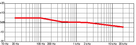

    Her er kjapt og gale en targetkurve som innspill.
    Vis vedlegget 530790
    Hehe.. jeg er igrunnen kjempefornøyd med Anaview-modulene. En liten boks med 4 (eller 6) kanaler på noen få kg. 900W på bassene fra brokoblet AMS1000, 100W på midtbassen fra brokoblet AMS0100, og 2x25W til mellomtone og diskant fra AMS0100. Synes kvaliteten virker bra, men det kan jo være som du sier at det ikke er den beste match for 2360.
    Jeg har prøvd noen targets som ligner på den du viser her, bla et fra B&K. Mulig jeg prøver litt mere, og evt flytter knekkpunktet nedover i frekvens. Synes det rette target som ender på -6dB jeg bruker nå låter litt bedre.

    Fjernet alle Upads, og tatt noen nye målinger. Omtrent som før. Prøvde "Multiseat" filter basert på 6 målinger innenfor ca 70cm. Bare små forskjeller. Sweetspot ble ikke særlig større heller, derimot mindre presisjon. Prøvde også "Partial correktion", hvor jeg satte øvre frekvens for TTD til 5kHz. Prøvde et par forskjellige øvre frekvenser for frekvenskorreksjon. Merket ikke særlig forskjell. Vet ikke hva som er fornuftige verdier på disse frekvensene? 2446 har vel en faseplugg, men jeg vet ikke hvor denne har størst effekt. Har nå også prøvd å dele 2360 litt høyere, men den hardheteen jeg prøver å finne ut av er der enda. Skal prøve å senke target litt, men litt vanskelig å se akkurat hvor problemet er. Det blir som sagt stor forskjell i lyden om jeg legger inn peaking-filtere i Jriver Parametric Eq. Mulig jeg trenger å senke target litt over et ganske stort område.
    Her er target som jeg bruker for øyeblikket:
    Jeg synes diskanten ruller av tidlig?

    cyberkul,
    Jeg har en ide.
    Se på noen ufiltrerte simuleringer. Den simulerte pleier å korrelere meget bra med det vi hører, men det kan jo hende hardheten kommer fra noe som blir usynliggjort av filtreringen. Idealet er et kamfilter der toppen av kammen har et jevnt forløp. Hvis du ser noen energitopper i presensområdet på ufiltrert simulering så kan du jo prøve å ta ned targeten i det området. Jeg vet ikke om dette treffer hardheten, har ikke hatt behov for å prøve det selv, men jeg mener det er verdt et forsøk.
    Hvis du ikke finner noe kan du prøve med en avrunding i toppen som starter vesentlig tidligere og ruller av mer gradvis.

    Takker! Under "Analysis"?
    Etter å ha prøvd å ta ned forskjellige deler av frekvensområdet med targetkurven uten at det har så stor effekt på akkurat den "hardheten" jeg hører, begynner jeg å tro at mye av årsaken er at systemet skiller veldig mellom forskjeller på innspillingene.
    Det meste høres veldig bra ut, i hele frekvensområdet. både nye og gamle utgivelser. Når jeg spiller ting som jeg har hørt en del på tidligere blir jeg ofte overrasket over hvor godt det låter, med en masse detaljer og klanger som jeg ikke har lagt merke til før. Feks hørte jeg litt på gammel Dire Straits i går.
    Et eksempel på hvordan hardheten/pressetheten kan høres ut kan være f eks Sigrid, Strangers, ca 40s ut i låta i refrenget, Tidal: https://tidal.com/track/80826258. Ellers på trompet, treblåsere, fiolin etc. Kan også være litt "metallisk" i toppen på stemmer, hør f eks på stemmen til Ella på denne versjonen av "Summertime": https://tidal.com/track/22632856 Synes ellers denne høres bra ut, selv om den låter litt tøft, spesielt trompeten med sordin i begynnelsen. En låt av Marilyn Mazur med masse luftige metallklanger som ikke låter presset i det hele tatt: https://tidal.com/track/6343131
