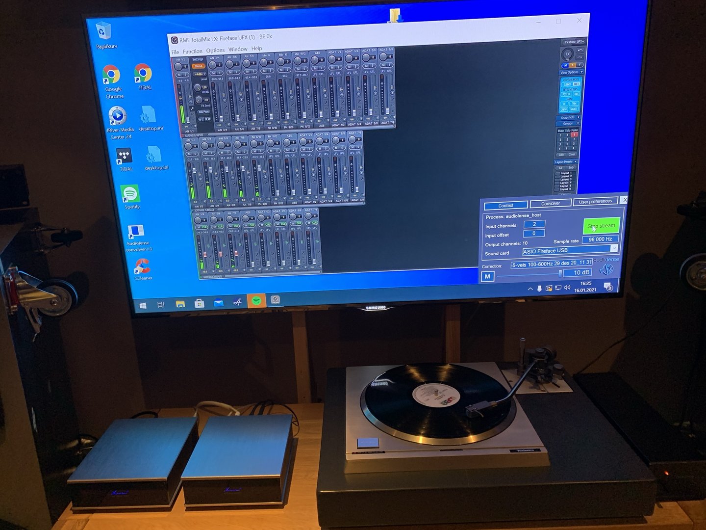

    Lastet ned, og fikk til en del med konvolveren, postet bla noen bilder i AL-tråden

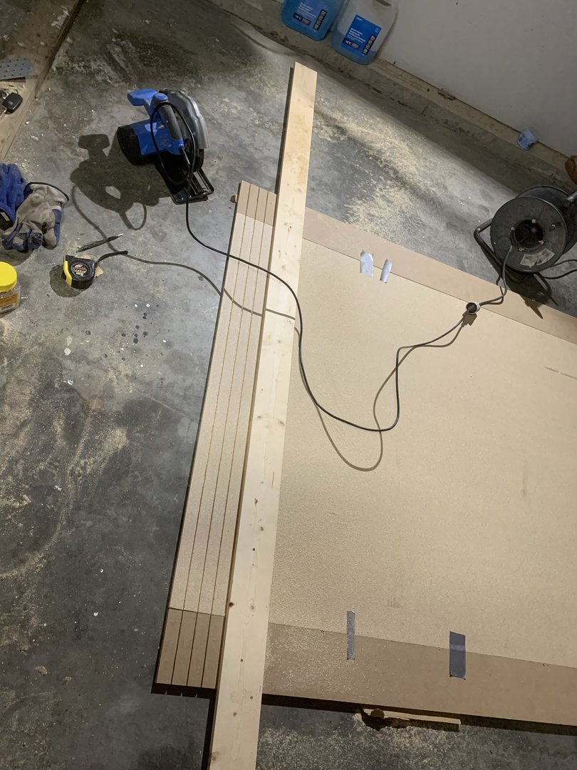

    Litt til og fra med hifi i det siste. Har skaffet meg Jasmine LP2.5 RIAA siden sist. Fungerer mye bedre enn å bruke mic-inngangene på RME-UFX + RIAA-korreksjon i Audiolense. Bedre bass, og mere fylde og varme i lyden. Kan kanskje være et tilpasningsproblem, men jeg har ikke eksperimentert mere med det, bortsett fra litt eksperimentering med kablingen mellom Jasmine og pickup/SP-10 chassis for å bli kvitt brum. Bruker Audiolense convolver standalone versjon ved avspilling av vinyl. Fungerer stabilt og uten problem.

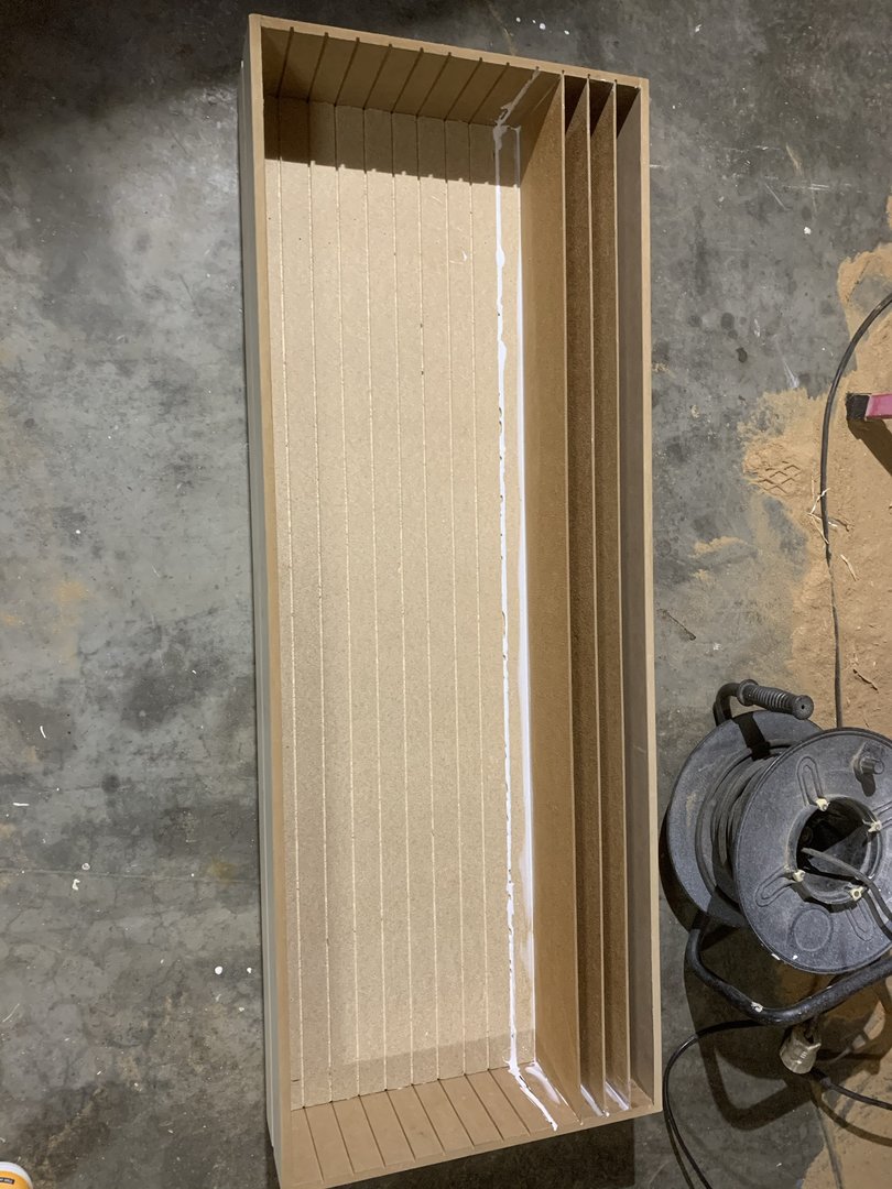

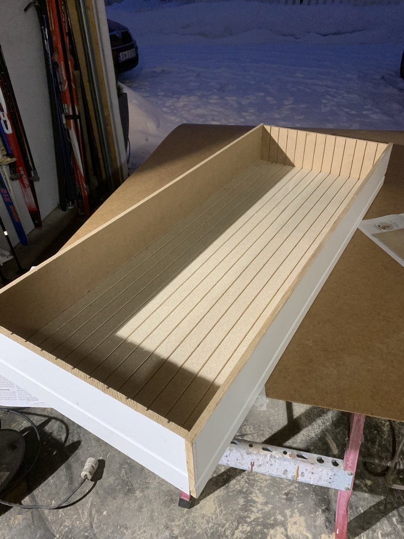

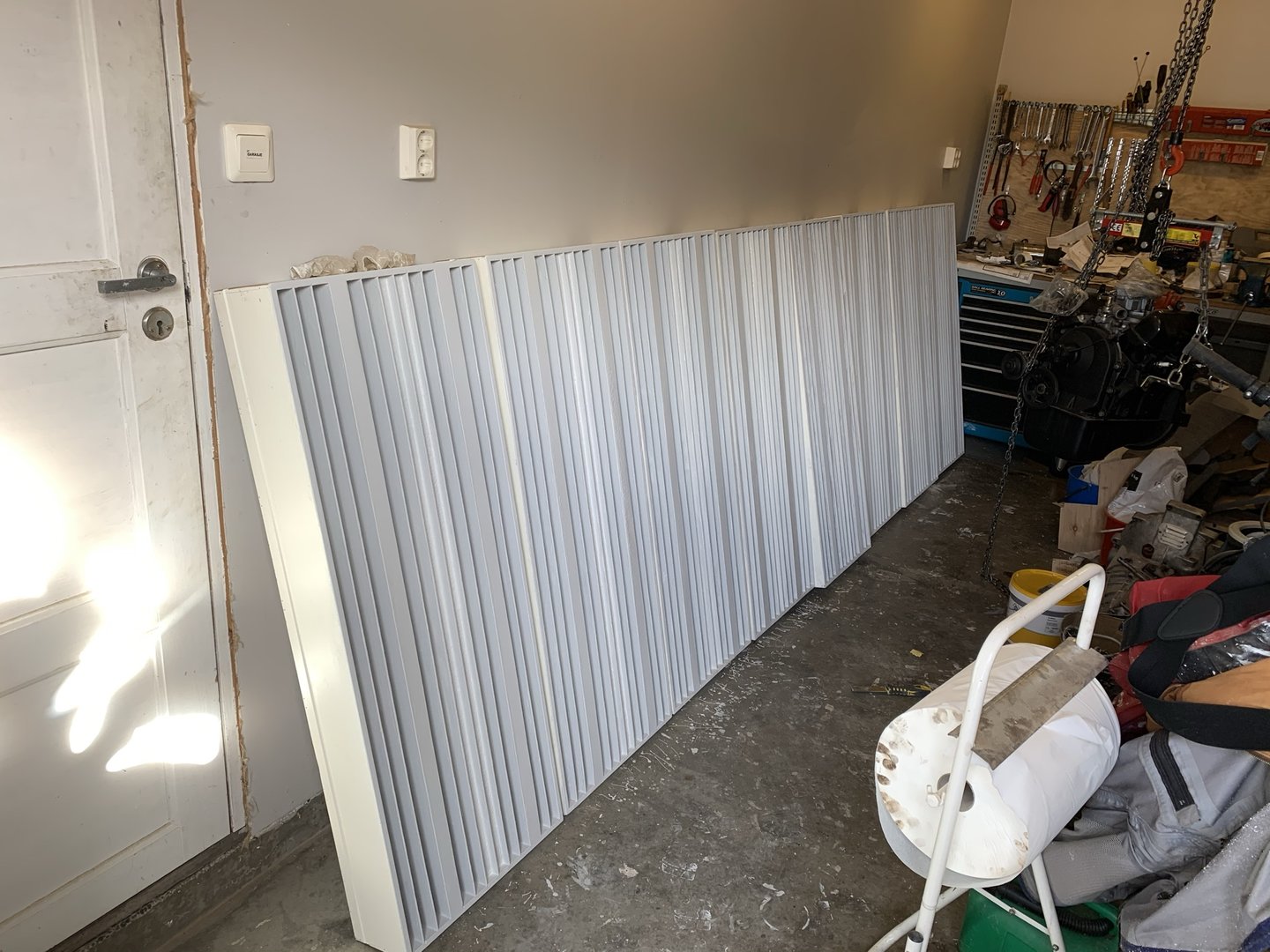

    I helga har jeg kommet igang med produksjon av QRD-diffusorer. Gikk for N13,4 for å spare mest mulig dybde, men samtidig beholde bra frekvensområde.
    Bruker 12mm veggspon som bakplate, 11mm MDF veggplater som sider, og 3mm huntonitt som skillevegger. Dybde innvendig ca 13cm, bredde x høyde ca 47x117cm innvendig. Dybden på brønnene tenker jeg å regulere med 30mm EPS-plater. Tenkte først på å bare sette ned biter, og deretter legge ned et lokk av 3mm huntonitt, men jeg får prøve meg litt fram. Begynner med å sage et spor på ca 4mm dybde i bakplate og de to endestykkene. Gjør det i èn operasjon for å få sporene over-ett. Setter deretter sammen "kassen" med 30mm dykkert og polyuretanlim. Tenker å sette diffusorene inn i et hyllesystem, så den utvendige finishen spiller ingen rolle. Innvendig blir de nok malt i samme farge som veggene i rommet. Har brukt timevis på å gjøre to stk halvferdige, så dette er mye jobb, med det verktøyet jeg har til rådighet. Tenkte å ha 3 stk på hver sidevegg i bakre del av rommet, og muligens to stk litt fra hjørnene på bakveggen.

    Hva ønsker du å oppnå ved bruk av disse diffusorene? Jeg har drevet og fundert på diffusorer nede i kjellerstua selv, men spørs om jeg får plass ettersom det skal fylles opp med bass-system i stedet .... Får komme å høre når du er ferdig med de der, så kan du få høre på 18"erne mine ;)
    cyberkul
    31.07.2008
    559
    475
    Det jeg håper på er å få god klang i rommet, til tross for harde betongvegger. Jeg vil unngå å dempe for mye, og prøver derfor diffusorer. Gjør ingenting om rommet blir å virke litt større heller.

    Byggestøvet har så smått senket seg over diffusor-prosjektet mitt. Vanskelig å få særlig finish på dem, så plan-B er frontstoff. Får se når jeg får dem på veggene. Det ble 8 stk etterhvert.
    MarkusH
    De blei jo fine de der 😉 kjenner det klør i fingra etter å starte med noe mer bygging selv når man kikker litt i denne tråden din. Funnet et bruksområde for det Altec-elementet eller? 😊
    På passe avstand ser det ikke så ille ut. "Brønnene" er fylt med isopor, og selv om jeg har sparklet litt blir ikke overflaten særlig pen. Med ei god bordsag, og noen jigger kunne det blitt bedre. Da kunne jeg fått bedre presisjon på bredden på brønnene, og kunne ha laget "lokk" på dem av tynn plate. Kunne fremdeles ha brukt isopor som avstandsstykker i brønnene. Huntonitt med "vaffel" mønster på baksiden er billig, men tynn kryssfinèr hadde nok vært bedre, bortsett fra kanskje at 4mm finèr lett slår seg litt. Får nå uansett se hvordan effekt det får i rommet.

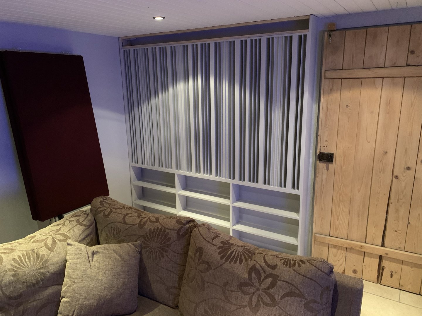

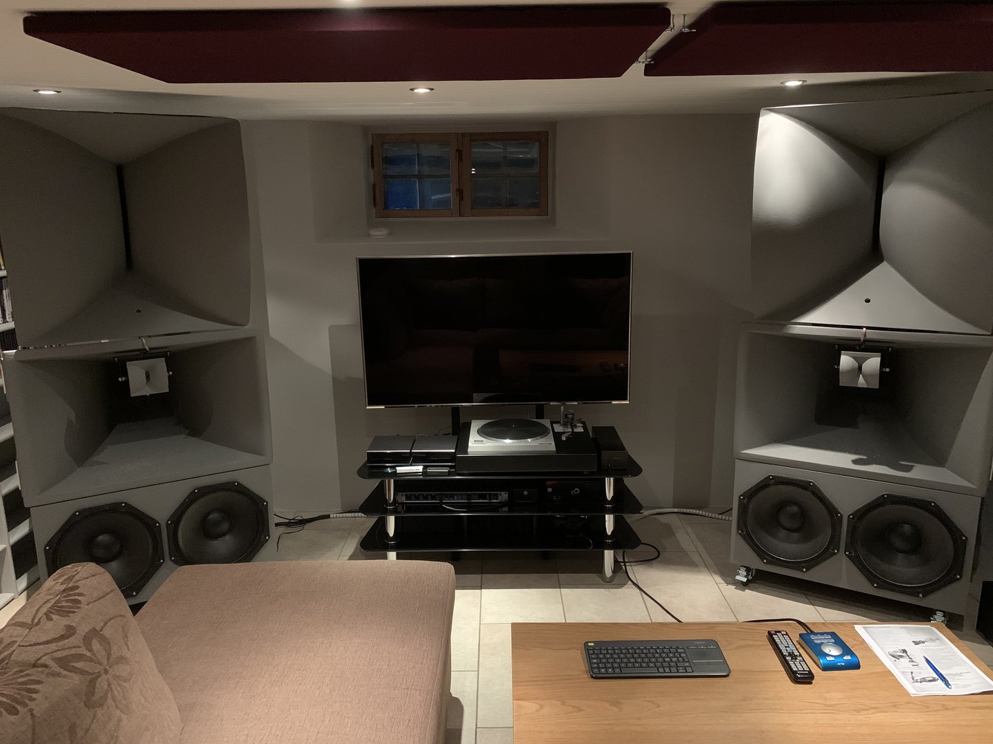

    Fått på plass diffusorene. Mangler et deksel øverst, men ellers er det ferdig. Hyllene under er for BluRay. En tilsvarende rekke med diffusorer på andre siden av rommet. Midlertidig absorbent på bakveggen. Tenkte å lage en for veggmontasje, ca 120x120cm, 10cm tykk. Skal se om jeg finner passende stoff med samme gråfarge som veggen, evt noe mørkere som høyttalerne.
    Synes jeg har fått mere "klang", og mener at en del av dette er takket være diffusorene. Hukommelsen for hvordan det låt før er dessverre ikke særlig lang, og jeg har også tatt nye målinger i rommet, og laget nye AL-filtere.

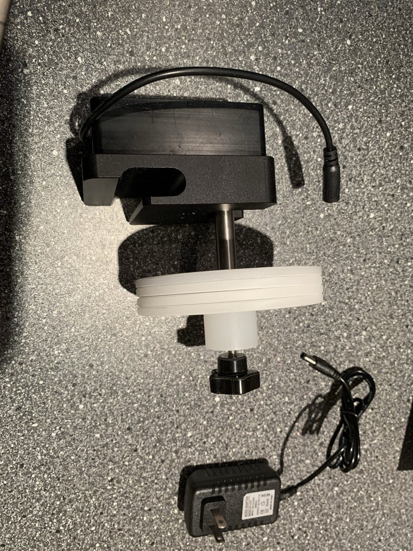

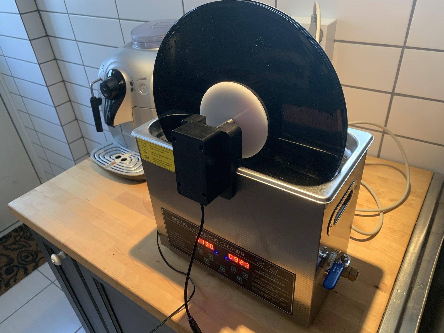

    Pakke fra Kina i går. Motor/holder for 3 stk LP-plater. En del av min nye LP-vasker. Skal settes på kanten av en ultralydvasker, som er på tur fra UK.

    Slik tar LP-vaskeren seg ut. Bare prøvd ca 10 minutter med rent vann. Det løsnet mye støv og graps, så jeg har tro på at det fungerer. Men det som blir liggende i vannet kan feste seg på LPene igjen. Mulig en må kjøre to-tre ganger noen minutter hver, med nytt vann.

    Fikk lisensnøkkel, og lyd etterhvert. Trodde først at støyen ble borte, men den kom tilbake etterhvert, grmff.. I kveld har jeg koblet opp en JLH, 10W klasse A på mellomtonehorna, og kjørt en ny måling. Dessverre en del nettbrum fra JLH. Prøvde først å koble sammen ring og sleeve i TRS-pluggen som kobles til den balanserte utgangen på RME. Moderat brum. Deretter lot jeg sleeve være utilkoblet. Brum ble verre. Lydmessig fikk jeg uansett prøvd litt. Spiller fint, men kanskje ikke så stor forskjell fra Anaview. Får se om jeg prøver å bli kvitt brummen og gjøre et nytt forsøk senere. Prøve å kjøre to målinger med JLH og Anaview uten å røre mikrofonen.
    Ellers oppdaget jeg (omsider) at den støyen jeg har vært plaget med kommer fra det venstre midtbasshornet, og ingen av de andre elementene. Byttet om på høyre og venstre utgang bak på RME, og støy nå i høyre midtbasshorn. Mao kommer støyen fra den ene utgangen på RME. Jeg har lest en del om problemer med uttørkede kondensatorer i strømforsyningen på RME Fireface 800, og tenkte at jeg skulle ta en service og bytte alle elektrolyttene. Det er samme strømforsyning i UFX. Nå er det vel lite trolig at bare den ene utgangen i såfall skulle bli påvirket av dette, men om jeg uansett må demontere kan jeg ta litt preventivt vedlikehold. Bestilte meg en brukt PC på Finn med tanke på feilsøking. Ikke siste skrik, men kraftigere enn den jeg har. Dessuten større kabinett, noe som kanskje gir plass til en PCI-E X1 -> riser -> adapter PCI-E X1 til PCI. Da kan jeg få brukt RME Multiface lydkortet jeg har liggende. I det minste til jeg får UFX på beina igjen.

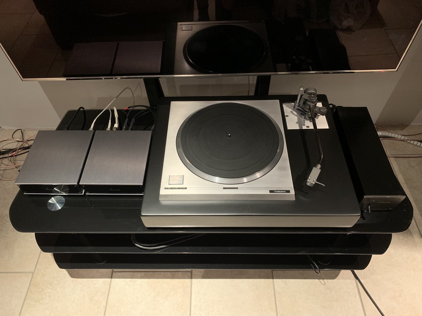

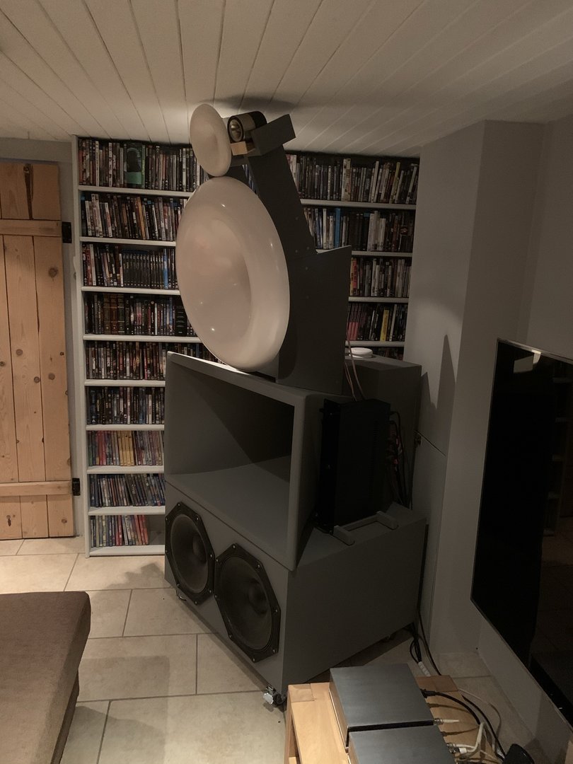

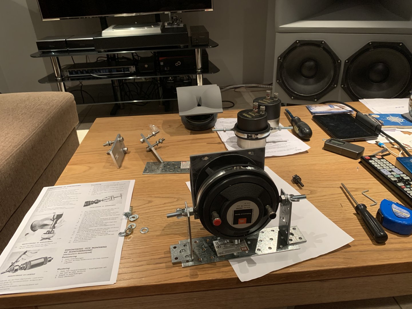

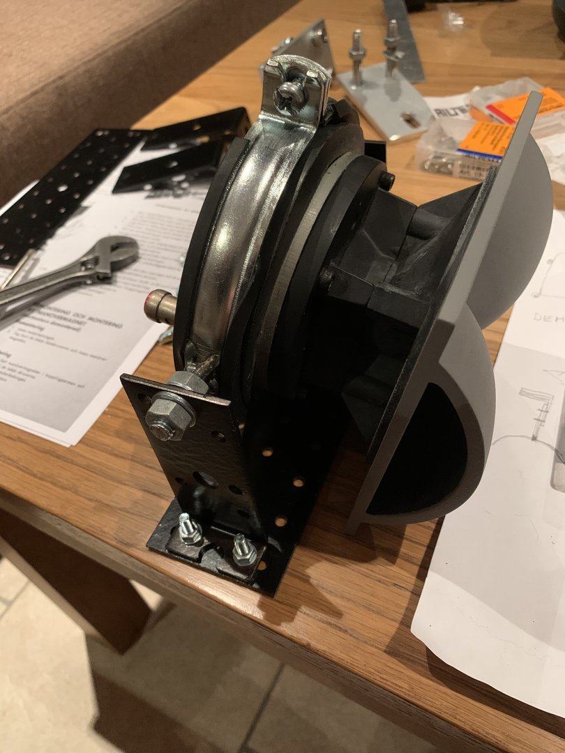

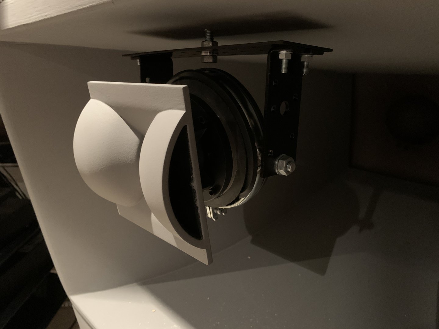

    Hifi-sesongen er såvidt i gang. "Beitobenken" måtte bite i gresset i sommer. Kom over en litt macho sak i glass og krom. I dag har jeg rigget opp JBL 2360 mellomtone pluss JBL 2404, diskant, etter sterk fraråding fra @Hornlyd om å selge. Det er en del endringer i rommet siden sist jeg prøvde 2360, og jeg har også litt mere erfaring med Audiolense. Dessuten tenker jeg at det er interessant å teste Fostex T925 diskanter med 2360. Rakk ikke å gjøre målinger i dag, brukte tida til å lage feste for 2404. Passer også for T925.
    Har også tatt en liten sjau på SP10. Jeg var nok litt tidlig ute med lakk og sparkel, med resultat at det oppsto svinnsprekker i betongen. Jeg demonterte, sparklet og lakka pånytt. Svart matt for å matche macho-benken😎

    Jeg følte umiddelbart at å selge deg et par mindre horn for at du skulle kvitte deg med 2360 var upassende, dårlig gjort og slemt. Nesten korrupt. Så derfor frarådet jeg deg å kjøpe horna jeg selger :)
    Med det oppsettet der så mangler du bare Truextent membraner.
    cyberkul
    31.07.2008
    559
    475
    Får prøvekjøre litt, så får vi se. Tanken med horna dine var mest ment for litt eksperimentering, pluss evt senere på hytta. Men beholder jeg 2360 har jeg også noen JMLC-horn + drivere. Men jeg er enig med deg, om 2360 funker bedre enn sist blir vel neste steg True Extent for 2446 driverne. Det visuelle inntrykket er jo også noe annet med 2360 :cool:
