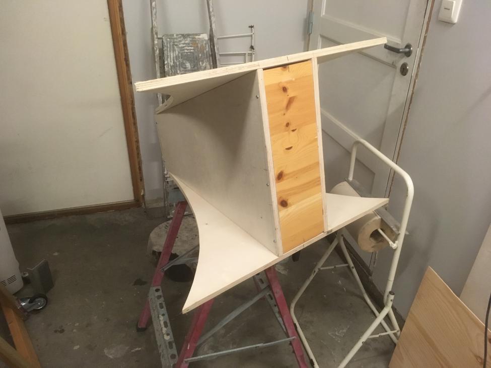

    Fikk skjært til en jigg som jeg trenger til monteringa av horna i går. Skrudd sammen, og montert på topp og bunn på jiggen idag, og montert på sidene på det ene hornet. Brukte små monteringsskruer, noe som fungerte utmerket. Skrur ut skruene nå limet er tørt. Brukte PU-lim. Kryssfineren til sidene er bare 4mm tykk, men det virker som det bare er mulig å bøye den på tvers av fiberretningen. Så i utgangspunktet mye skre, men det kan tenkes at jeg kan montere sidene i flere biter for å utnytte platene bedre. Tenkte å ha minst 5 lag i sidene, og to lag på topp/bunn, dvs 20mm i sidene, og 36mm topp/bunn. En annen mulighet for sidene er å lime på staver av f eks 48X30 tett i tett. Så Volvotreter gjorde dette på Tractrix-horna sine.
    Topp bunn er 19mm kryssfiner av poppel. Kjøpt hos Coop OBS bygg. Venter med det andre laget topp/bunn til sidene er ferdig. Da kan jeg la lag 2 av topp/bunn dekke kanten av sidene.
    Jigg:
    Jigg med topp/bunn:
    Festet sidene med skruer og PU-lim
    Kurven ble grei, men kuttet er ikke i lodd overalt. el stikksag er ikke noe presisjonsverktøy
    Hornresp data-eksport fungerer utmerket, og gjør at du bare kan kappe ut bitene, og de passer sammen når sidene bøyes:cool:

    Fikk sneket meg en liten tur ut i boden i kveld også. Fikk fjernet jiggen, og satt sammen det andre hornet. Ser greit ut så langt. Er ganske stivt allerede med bare 4mm kryssfiner i sidene. Regner med at jeg får fortsatt litt de neste kveldene også.

    Laminering av finèren fungerer greit! Har prøvd med kontaktlim, men fikk det ikke til å sitte bra nok. Biltema, men tviler vel på om resultatet hadde blitt bra med lim av annet merke heller. Prøvde med vanlig hvitt trelim, og skruer, men dette fungerte heller ikke bra ved første forsøk. Da forboret jeg ikke, bare la på lim og finèr. og skrudde rett igjennom. Med helgjengede skruer ville finèren løfte seg litt, slik at det ikke ble god nok kontakt med finèrlaget under. Deretter prøvde jeg å bore huller på forhånd, med diameter litt større enn skruene. Dette fungerte greit, og er den metoden jeg bruker nå. Litt jobb, men sidene blir veldig stive og sterke. Er oppe i 5 lag foreløpig. Rekker bare ett lag pr døgn, men nå må jeg bort et par dager, så da blir det enda noen dager før jeg kan bygge bakkammer.
    Liming. Ca 70-80 skruer pr side. Tar vel ca 20minutter å borre, pusse litt, påføre lim og skru i skruene. En del jobb, men noe måtte jeg ha lagt på det første laget uansett. Og jeg har trua på at dette blir stivt og ganske dødt.
    Drar ut limet med en bred sparkel, og legger på litt ekstra lim på kantene. Om det var mulig å sette i skikkelig press hadde det sikkert rukket med MYE mindre lim..
    Slik ser det ut etter tre lag. Det går bra opp med finèren, så jeg har plater nok til minst 8 lag.. Det går fint å bruke to eller flere deler av en side for å utnytte plata bedre. Da tar jeg i såfall en hel side i neste lag.

    Ferdig med å laminere 8 lag i sidene, det blir rimelig stivt og kompakt. Stor forskjell på knakkelyden i sidene og topp/bunn. Nå har jeg også lagt på et lag til på topp/bunn. 32mm tykkelse i sidene, og 36mm i topp/bunn. Neste steg er å lage bakkammer. Bildet er før jeg la på siste lag på topp/bunn. Samme metode som for sidene, dvs jeg borer huller og bruker skruer og lim for å holde det sammen mens limet tørker. Vanlig hvitt trelim på de store flatene, og PU-lim langs kantene.

    Har fått høvlet og grovpusset alle kanter og sammenføyninger. Blir omtrent atomsikkert.

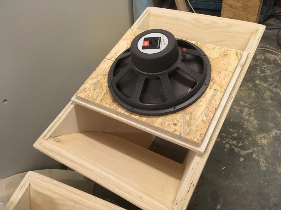

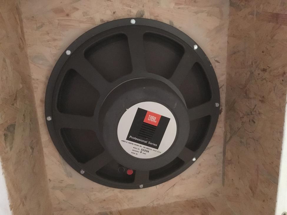

    så nå er bakkammer neste. Fikk for lite 19mm kryssfinèr, og jeg bruker da 15mm OSB for det indre laget av bakkammeret i stedet. Burde bli greit tror jeg.
    Ellers tenkte jeg at det er lurt å få de unge inn på den rette vei, så jeg har brukt noen timer på å lage en forsterker til jentungen på 11. Hun får også et par små satellitter + en liten push-pull sub som jeg hadde liggende på loftet. Det lå en brosjyre i eska "Skal du gifte deg i 2001?", så dette er på tide å få tatt i bruk :rolleyes:Selve forsterkermodulen er av det kjente kinesiske merket Yuanjing, og ble innkjøpt for noen år siden til ett eller annet formål. Ser egentlig ganske grei ut. Resten er diverse skrot jeg hadde liggende på loft eller i kjeller.
    Kilde blir Chromecast audio og Spotify. Kassa har vært en gammel data tape streamer, som nå er lakkert knall rød, og pimpa med plexiglassfront. Noe måtte jeg ha der foran, siden det var et digert høl der for ilegg av kassetten. En passiv volum og tonekontroll er også montert. Mest for å ha mastervolum, i tilfelle jentungen skrur opp i meste laget.

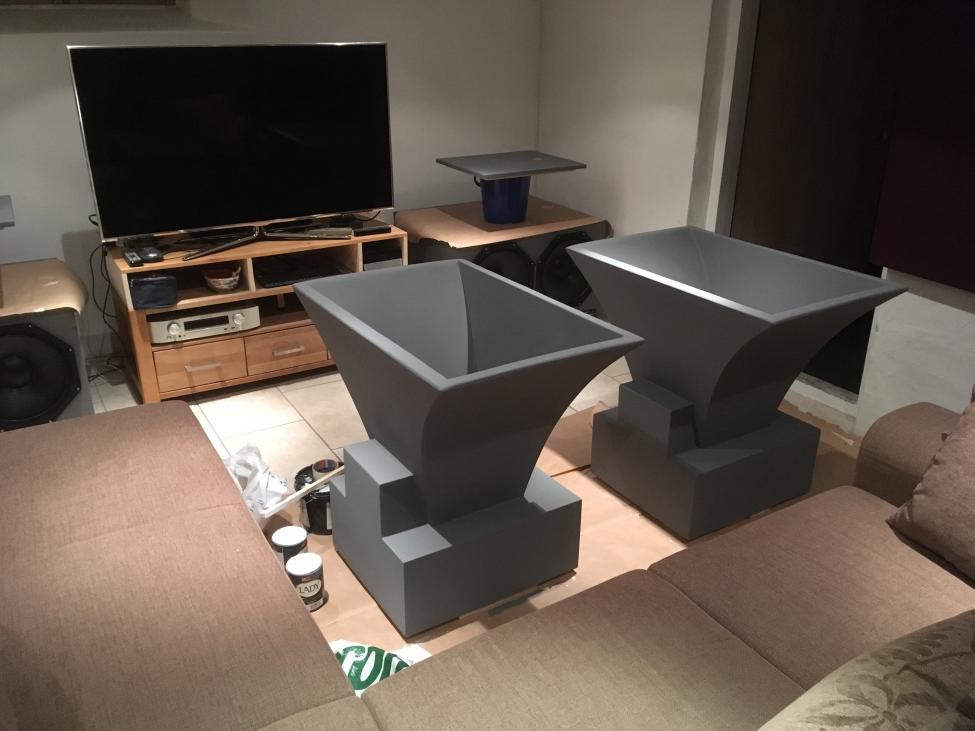

    Horna er stort sett treferdige. Nå er det sparkling, pussing og maling som gjenstår, pluss rampa-muttere for montering av lokket til bakkammeret. Utveksten foran bakkammeret er feste for 2360-hornet.
    57.496
    111.545
    Alle som gir seg i kast med slike horn er på glattisen...
    cyberkul
    31.07.2008
    559
    475
    Hehe.. veldig bokstavelig i dette tilfellet. Vi får se hva som kommer ut av det, noe lyd blir det vel.
    57.496
    111.545
    Tror det blir faen så fett!! Fin avatar også :cool:

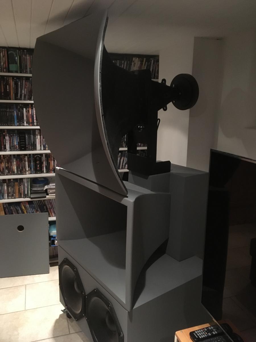

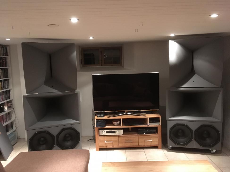

    Stablet sakene i høyden, og montert elementene. Et utrenet øye vil kanskje si at det blir litt dominerende:rolleyes:
    Har ikke gjort noe med volumet av bakkammeret foreløpig. Det har samme høyde som munningen, slik at hornet står i vater, og 2360 hornet kan settes rett oppå. Noen antydet at volumet bare bør være ca 8 liter, eller så. Brutto volum er nå ca 38 liter. Jeg tenkte å evt regulere ved å sette inn biter av XPS.

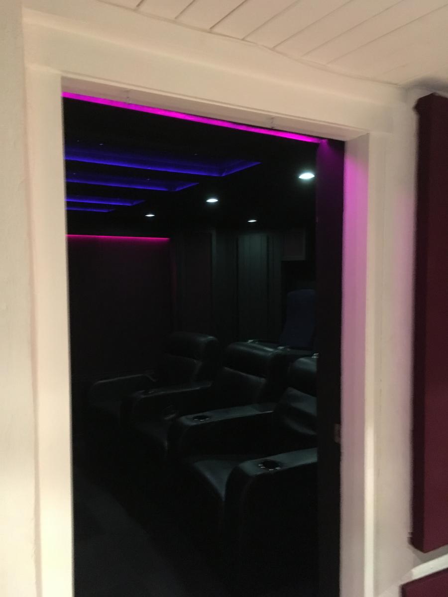

    Kinoavdelingen er vegg i vegg.
    Bergfinn
    22.07.2013
    10.245
    15.935
    ...og skru på alle bokser i riktig rekkefølge.
    Først RME, så amper. Da slipper du den jækla poppinga i høyttalere.
    Jeg har i tillegg problem med at om jeg skrur på amper først, så durer og støyer det veldig, men ikke når jeg skrur på RME først.
    Sikkert pga x antall padder som lager noe jordsløyfe dritt.
    ...nice compacts.
    Drit tøft :D
    Nesten opp til taket er sånn ca. innafor. :p

    Hehe.. regnet med at den kom. Må ydmykt innse at dette er det største jeg får plass til i dette rommet:cool:

    Dette ser meget lovende ut Cyber.
    Føler meg ret sikker på at med AL og RME vil dette låte knall

    Uberfet rigg og flott design på rom og komponentoppsett! Ikke mer dominerende enn hva som må til. En vanlig misoppfatning at store ht MÅ ha store rom. Veldig relativt akkurat det.
    JoHoo
    20.02.2013
    4.243
    4.167
    Nydelig rigg. Riktig størrelse. Og godt å se at 2360 er skikkelig dempet. Det er himmel og hav!
    N
    Næss
    Det er jeg enig i, ref
    https://www.hifisentralen.no/forume...ss-snekrer-lodder-og-skrur-4.html#post2552259
    Edit: kanskje enda bedre å referere til denne? :)
    https://www.hifisentralen.no/forume...ss-snekrer-lodder-og-skrur-2.html#post2545618
    Har du gjort noen endringer på 2360 med tanke på demping, cyberkul?
    Er forresten imponert over innsatsen og resultatet du har kommet frem til slik det ser ut, morro å følge med :)
    Hehe... jeg begynner å venne meg til størrelsen allerede:cool: Næss hadde dempet horna mens de var i hans eie, har ikke prøvd uten demping.
