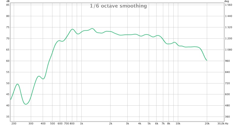

    Hei! :)

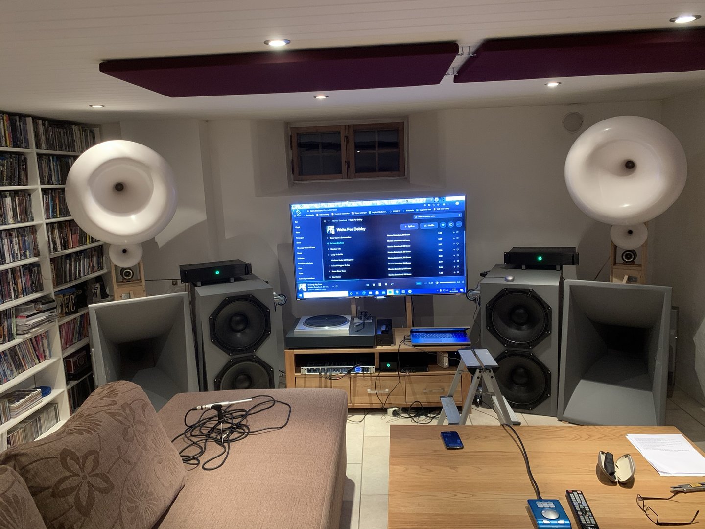

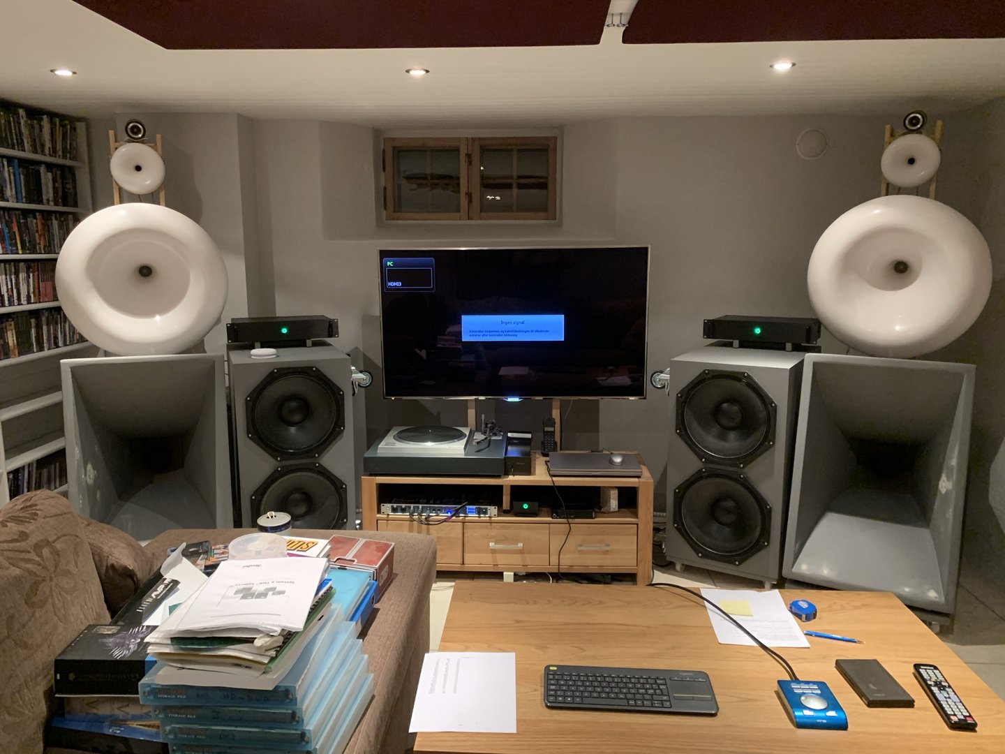

    Vi tar en ting av gangen. Glem fase inntil videre.

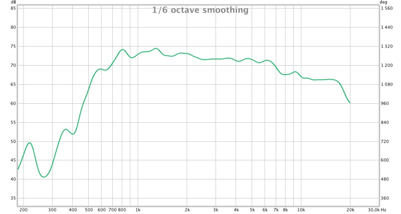

    Se om du klarer justere inn målebildet ditt så du får noe som ligner på denne av 2360.
    Vis vedlegget 497879
    Det er en tidligere måling av 2360 med 2446 aquas her hos meg, men ikke helt samme innstillinger.
    Ha mic i lytteposisjon, pek den beint frem.
    Mål kun et horn av gangen.
    Bruk 1/6 smoothing
    EQ-punktene blir nok ikke så langt unna, men jeg har gjort noen endringer, og lagt inn noe eq litt lenger ned også. Mistet kontrollen over hvilket plott som inneholder
    "dine" punkter, så jeg legger bare ved de par siste jeg målte etter EQ. Noe bedre enn før, men fortsatt stuper responsen mye et stykke opp i frekvens. Ble verre med kalibreringsfila for mic pekende rett fram, se svart kurve. Dette er med High Shelf filter 6dB også. Kunne ha økt volumet i bassen litt. Har lagt inn noen eq-punkter i bassen også, spesielt for å dra ned peaken rundt 34Hz. Gikk opp til 750Hz deling, fortsatt 24dB flanker.

    Beklager sent svar, travle dager.. :)
    Du har skjønt dette med EQ og kan prøve litt selv. Mine innspill var bare for å komme i gang.
    Prøv å gå ned til 10dB mellom strekene til venstre, gjør det litt enklere å se når en driver med litt grovjustering.
    På siste måling ser det ut som du dempe hornet 5-7dB i forhold til bass.
    Kan du ta en måling av bass? Høyre og venstre og begge med 10dB mellom strekene.

    Satte bassene på høykant før jeg så svaret ditt, men det ble ikke så store endringen. Større variasjoner på den venstre enn den høyre høyttaleren.
    Bare bassene uten eq
    Venstre:
    Høyre:
    Total begge høytt. med eq:

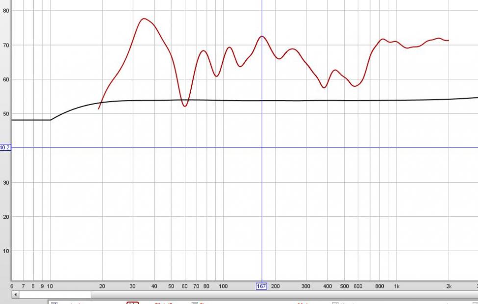

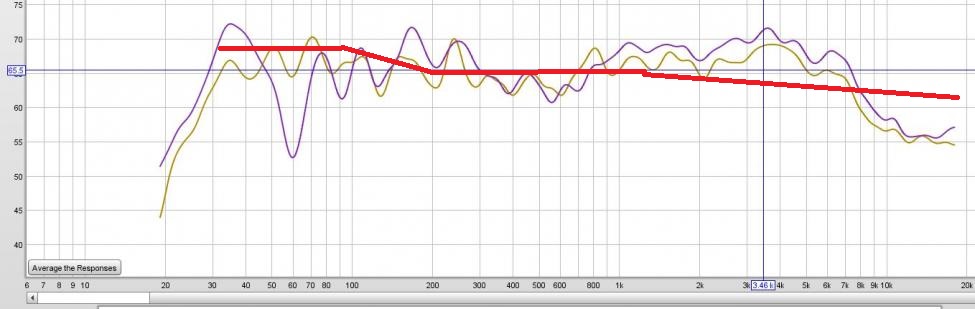

    Se om du kan nerme deg noe slikt som dette.
    Gå gjerne ned til 1/3 smoothing.

    Nå bare kaster jeg ut en tanke... står venstre bass ca 1,4 meter ut fra venstre vegg? Tenker da på driveren, ikke sideveggen på baffelen.
    Det kan hende det allerede er nevt, men det kan se ut som ett fase-"problem" med den dippen ved 60Hz. Hvis så, så kan det ikke løses med dsp, er kun plassering som kan løse dette (eller drastiske akustiske tiltak, men hvor mye, og hvilke, er det andre som må svare på) :)
    Vis vedlegget 498431
    Jeg la inn en "house curve" med omtrent din røde kurve. Fikk veldig god "predicted" respons for begge horna, og brukbar for høyre bass. Ikke fullt så bra for venstre. Det er kraftig romnode ved 34Hz, og den ser jeg på alle bassplot fra venstre bass. Fullt lyttbar!
    Målt respons høyre høytt:
    Har ikke prøvd å legge på EQ på inngangen. Evt kan jeg legge targetkurven enda litt lenger ned.

    Det stemmer! Litt i overkant av 1,4m. Hmm.. fant også ut at det er en romnode på 34Hz.Interessant. Verdt å undersøke nærmere, selv om jeg kanskje skal inn i annet rom etterhvert. Får ta meg en tur på loftet og hente et par ruller med glava og se om det har noen virkning på dippen.
    N
    Næss
    Verdt å undersøke nærmere for å lære :)
    Du finner litt info her Speaker Placement 101: How to Fight Boundary Interference, når du har lest dette så ser du hvor jeg fikk 1,4m fra. Var ikke en bankers, men erfaringsbasert gjetting :)
    Når det kommer til pakka med glava, så er det jo bare å prøve. Når det kommer til akustiske tiltak generelt så kan du jo ta kontakt med thohaug eller trompetn her på sentralen. Begge svært hyggelige folk som deler, slik jeg har oppfattet de i hvert fall :)

    Se litt på området 200-600 på bassene. Litt merkelig fall der.
    Bassene kan være greit å behandle som mono fra ca 150 og nedover. Måle begge høyttalere samtidig og korrigere deretter.

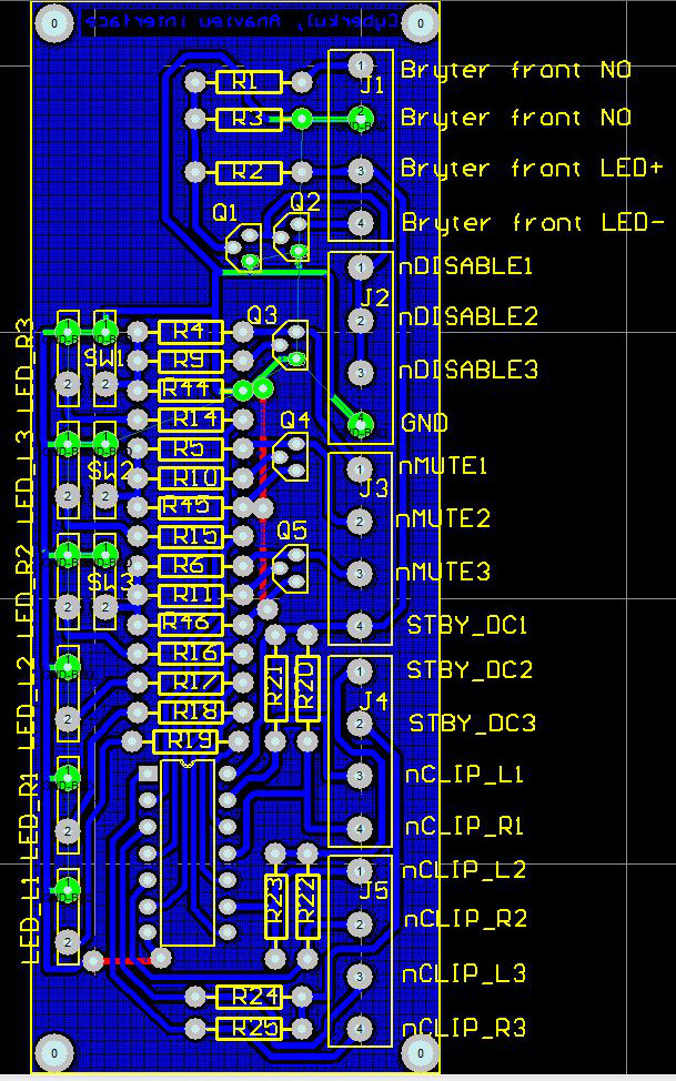

    Fikk tegnet ferdig kretskortet som skal være et interface mot Anaview-modulene i ettermiddag. Har tatt med nMUTE, nDISABLE og nCLIP_L og R, dessuten driver for LED i bryteren på fronten. Tar ikke med nProtect og nOTP, tror jeg. Kunne ha brukt SMD-komponenter for å spare plass, men uansett blir det en lang rekke med skruterminaler. Dimensjonert for tre moduler, har bare to nå, men i tilfelle det blir lite effekt på 2360-horna vil jeg ha mulighet for å sette inn en til og brokoble.

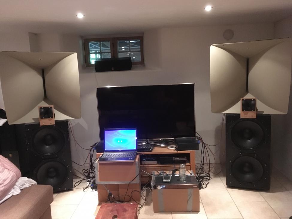

    Skrudd og lodda sammen forsterkerne de siste dagene. Har også skrudd og lodda 8 stk høyttaler og signalkabler, og prøvespilt litt i ettermiddag. Lovende! Det spiller mye bedre enn med den lille Marantz hjemmekinoreceiveren jeg har brukt til nå. Noe sus hører jeg som ventet fra 2360 horna. Andre som bruker MiniDSP 4x10HD har vel sagt det samme. Hørbart i lytteposisjon, men ikke plagsomt. Har ikke laget kretskortet som skal kobles til forsterkermodulene enda. Fant ut at STBY_DC spenningen fra modulene varierer en del, og for mye til å kobles direkte til Scmitt-inverteren som jeg tenker å bruke som LED-driver for klipping-indikatoren. Så jeg må gjøre plass for en spenningsregulator på kortet. Har funnet en som jeg tror skal egne seg.
    Har løftet horna, og bikket dem litt nedover i forkant. Sweetspot kom nå ned i riktigere høyde.
    Har nå koblet bassene i hver kasse til hver sin forsterkerutgang, så nå blir det 4-veis når jeg får montert diskantene. Skal se om jeg får laget en enkel montering for diskantene i morra, og kjørt noen nye målinger. Ble bare sittende å spille musikk i ettermiddag. Et godt tegn?

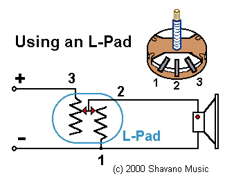

    Du demper sikkert hornet i forhold til bassene.
    Kan montere inn L-Pad for å dempe istedenfor i DSP, da vil du dempe ned støy.
    Jeg bruker et par slike, du finner de på ebay, funker helt ok.

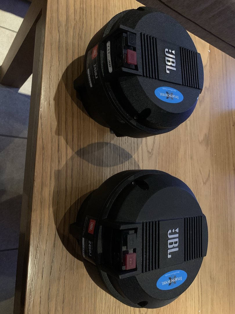

    Jo, trenger en del dempning. Fikk montert diskantene, og det spiller veldig engasjerende, i mangel av en bedre beskrivelse. Tror jeg skjønner «growl» nå! Men jeg har litt problem med å velge target nå. Jeg bør vel dempe mellomtone og diskant før jeg måler? Hvis jeg velger en passende target for bassen, blir både mellomtone og diskant liggende mange dB over target kurven. Får visst ikke lagt inn bilder via telefonen?
    Vis vedlegget 500415
    Denne er vel for ubalansert tilkobling? Kanskje jeg prøver med motstander loddet mellom pinnene i XLR-konnektorene. Blir vel en sk U-pad for balansert tilkobling.

    De L-Paddene der setter du mellom beskyttelseskondis og kompresjonsdriver/diskant
    Du vil da samtidig dempe all støy uavhengig om det kommer fra kilde, dsp eller forsterker.
    cyberkul
    31.07.2008
    559
    475
    Vis vedlegget 500573
    Ja, dette går vel greit effektmessig på mellomtone/diskant.

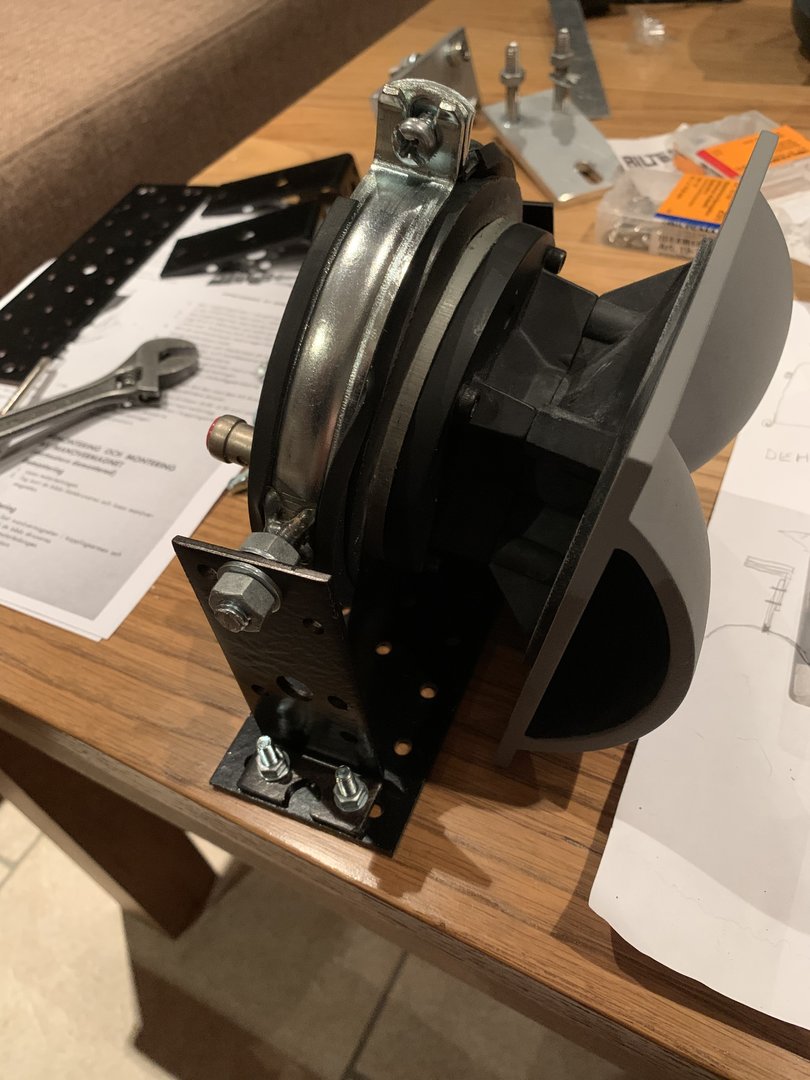

    Slik festet jeg diskantene. Minste motstands vei.. Men jeg vil ikke løfte 2360 horna så høyt at diskantene kan stå imellom. Vet ikke hvor mye det har å si om diskantene står inni 2360 horna?
    Slik ser målingene ut nå for alle elementer, uten eq og xo:
    Jeg har ikke dempet noe med motstander foreløpig, men la inn tre PK filter for 2360, og to for diskanten for å dempe og rette ut. Da fikk jeg ganske bra kurver synes jeg (med xo og eq):
    Men jeg synes både mellomtone og diskant blir for avdempet. Synes lyden blir bedre med omtrent flat respons.

    Slik L-pad går fint på mellomtone og diskant ja, ikke like lurt på bass.

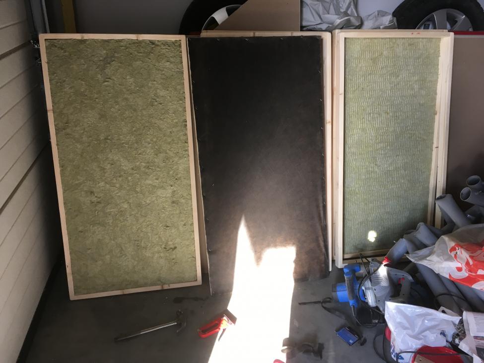

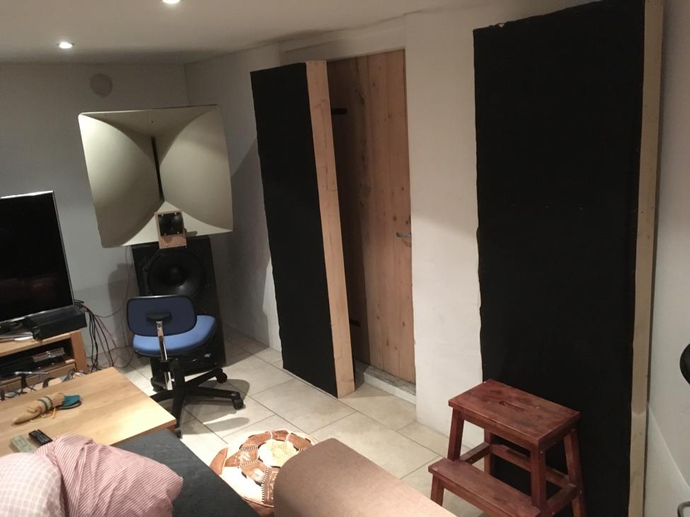

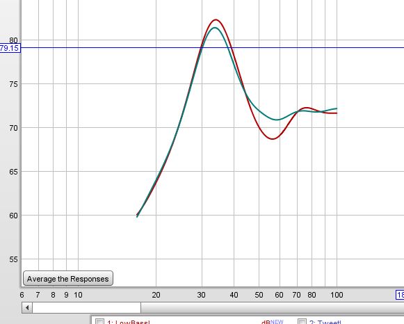

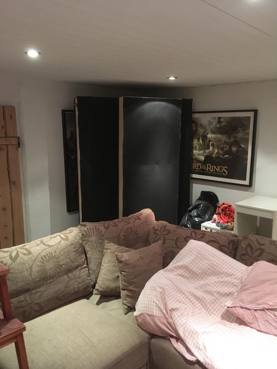

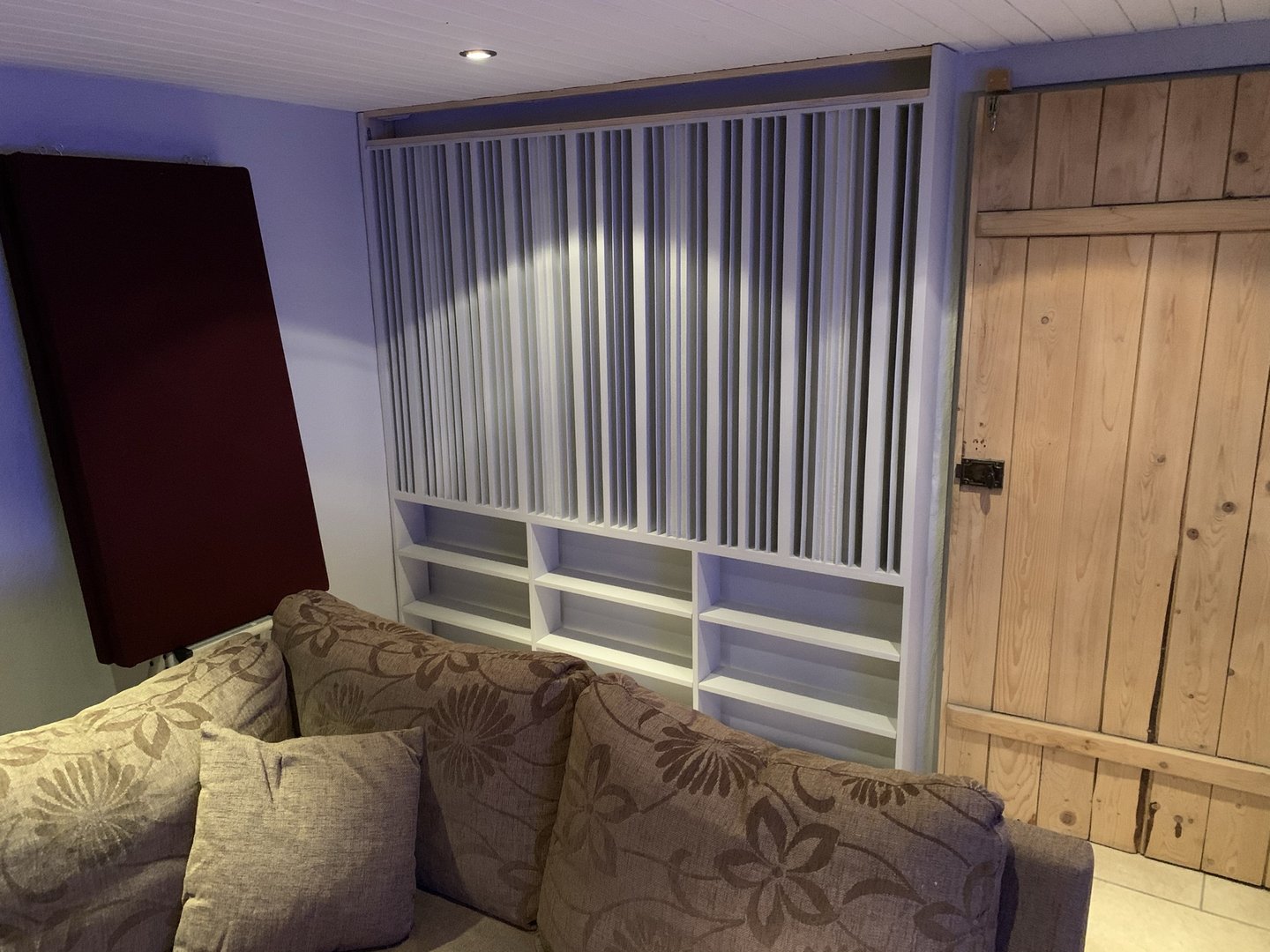

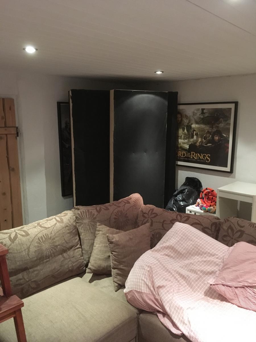

    Tenkte jeg skulle eksperimentere litt med å dempe rommet. Slo sammen 4 rammer ca 180x60cm, 12cm dype, og fylte dem med glavarester jeg hadde liggende. Dekte dem med fiberduk fra Biltema. Tåler omtrent ingenting, men bra nok til å holde glavaen på plass en stund. Ingen høydare når det gjelder WAF, men det løpet er vel kjørt for lenge siden:cool:
    Merket liten forskjell da jeg satte dem i første refleksjonspunktene på sidene. Synes sweetspot ble litt bredere, og jeg ser litt forskjell på utklingningstiden på vannfallet. Satte så alle tre rammene i ett av hjørnene:
    Da ble faktisk dipen litt under 60Hz ca tre dB mindre.
    Skal se om jeg prøver Ethan Winer sitt forslag med å spille av en fil på repeat, og kjøre RTA i REW, og forsøke å finne bedre punkter i rommet å dempe på. Skulle uansett hatt basfeller som egner seg for plassering i hjørnene. Fant over en pakke med Rockwool lydplater på loftet etter kinobygginga for 2-3 år siden. Mulig jeg lager noen rammer og henger opp i førsterefleksjonspunktene, samt kanskje på bakveggen. De er baree 30mm tykke, men kan evt legge to lag.
    Vis vedlegget 501344
    Vis vedlegget 501345
    Vis vedlegget 501346
    Jeg var litt for rask med å konstatere at forskjellen med og uten demperammene er liten. Etter å ha spilt litt merker jeg ganske stor forskjell. Litt vanskelig å si hva som er endret, men lyden er klarere og mere detaljert. I deler av frekvensområdet er RT60 redusert med 200ms. Etter å ha prøvd litt, og lest mange tråder om akustikk de siste dagene, er jeg overbevist om at jeg vil sette inn flere feller, både bass og resten av frekvensområdet. Skal tro hva Audiolense brukere gjør av akustikktiltak i rommene sine? Får spørre i AL-tråden..

    cyberkul
    31.07.2008
    559
    475

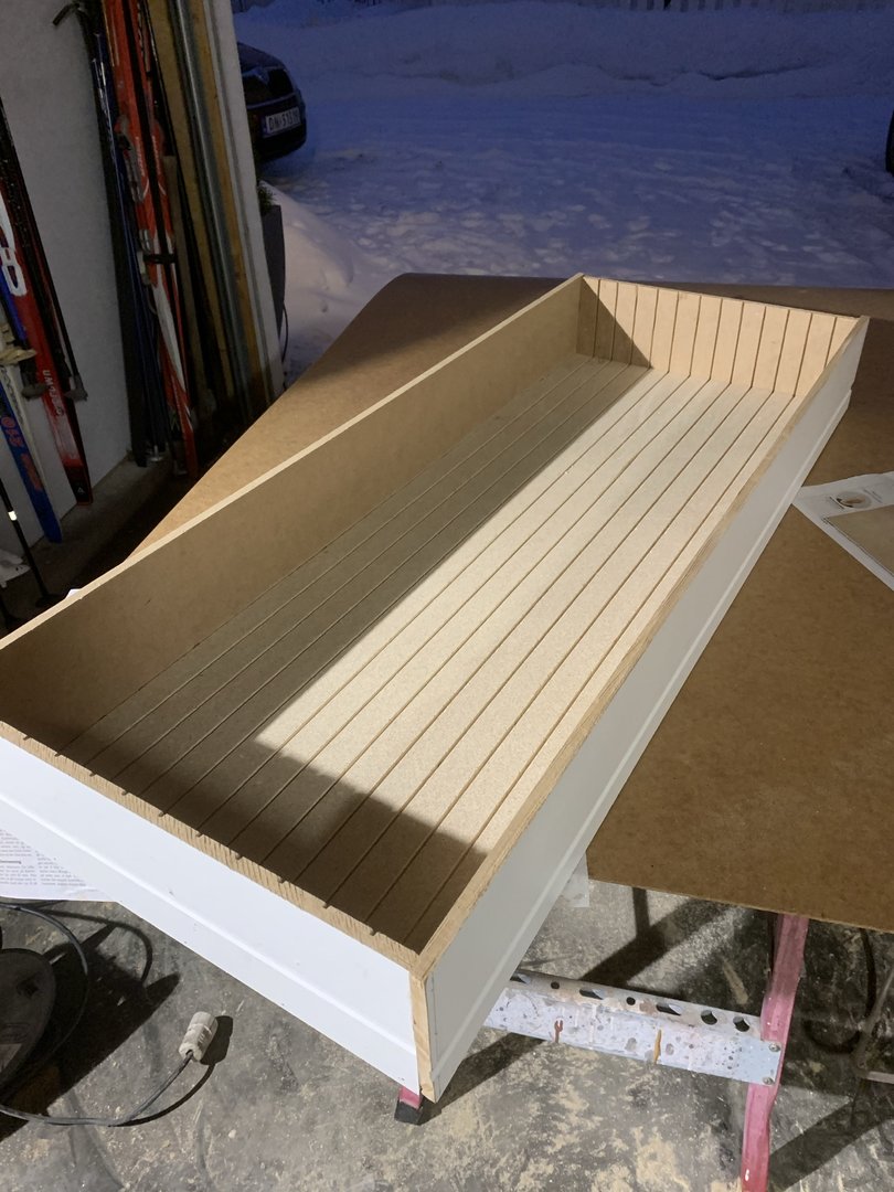

    Har laget 6 stk 120x60cm rammer som jeg har fylt med Rockwool
    lydplater. 2 stk 30mm tykke som jeg har hengt i taket i førsterefleksjonspunktene,
    og 4 stk 60mm som jeg har hengt på veggene. Trukket med burgunder
    lydtransparent stoff, igjen rester etter kinobygging. Har også laget
    to stk rammer for de bakre to hjørnene.
    Disse skal fylles med litt mere fluffy isolasjon. og trekkes med Biltema
    høyttalerstoff. Skal ta noen bilder når alt er på plass. Også
    noen REW målinger før/etter.

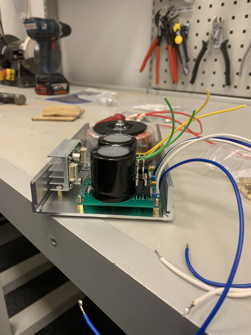

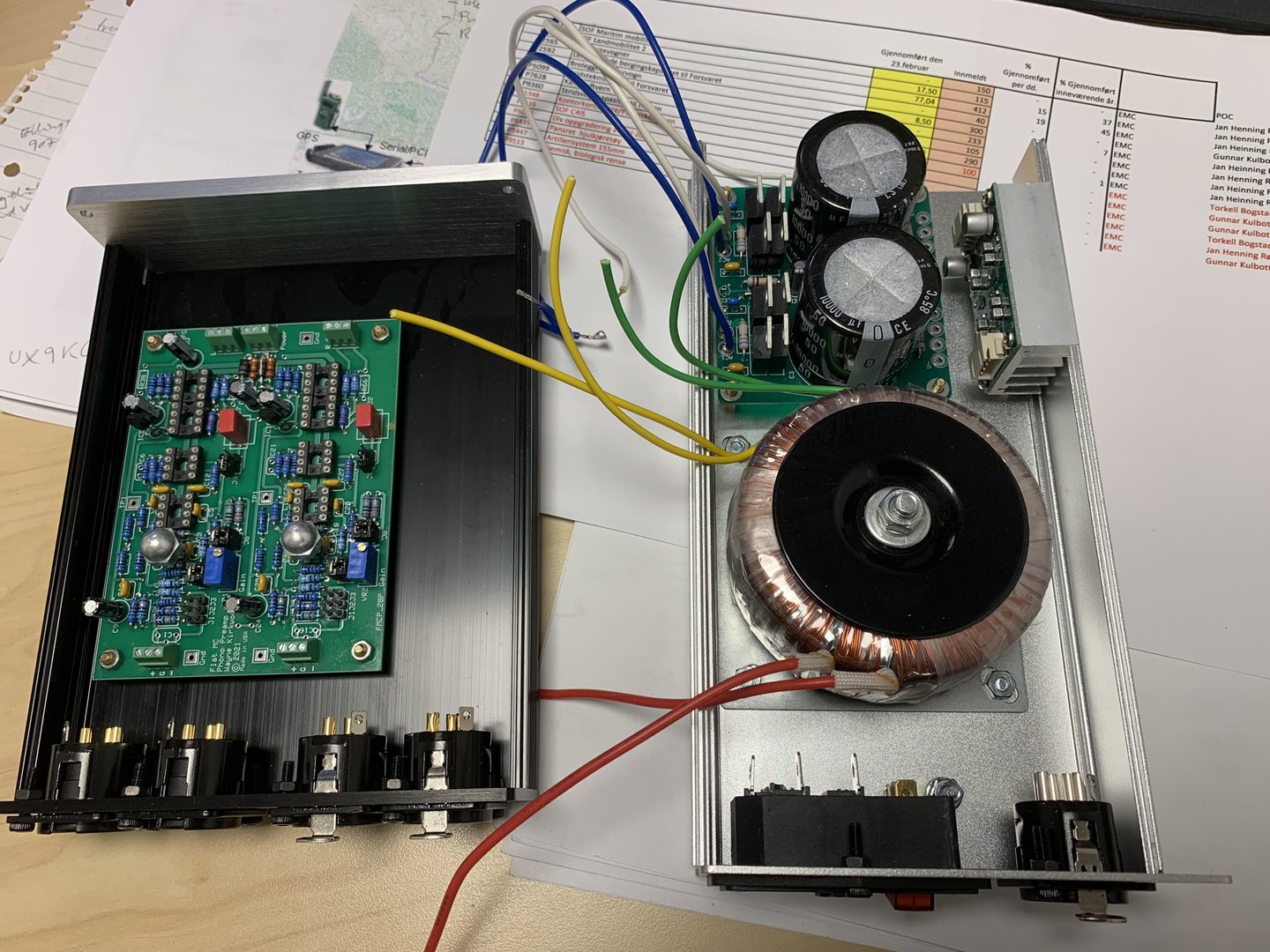

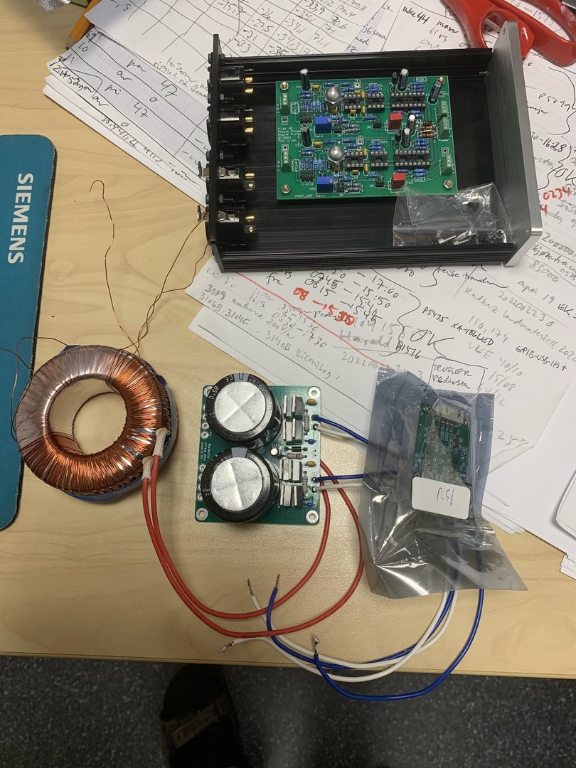

    Fikk endelig etset kretskortene til forsterkerne i dag. Må bestille noen deler
    før jeg får gjort dem ferdige.
    Plagdes med gammel fotoresist og
    etsevæske, men kortene kan nå ihvertfall brukes.
    Akustikktiltakene i rommet fungerer synes jeg. Kanskje ikke så ekstremt
    vakkert, men men. Får rydde litt etterhvert ??????
    cyberkul
    31.07.2008
    559
    475

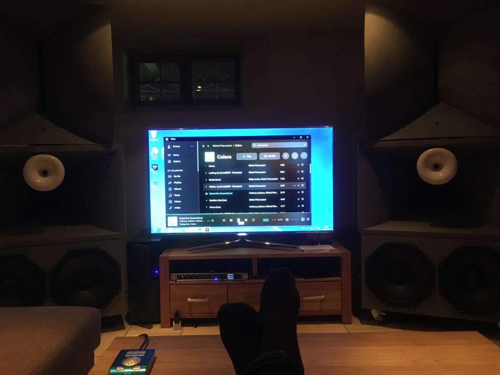

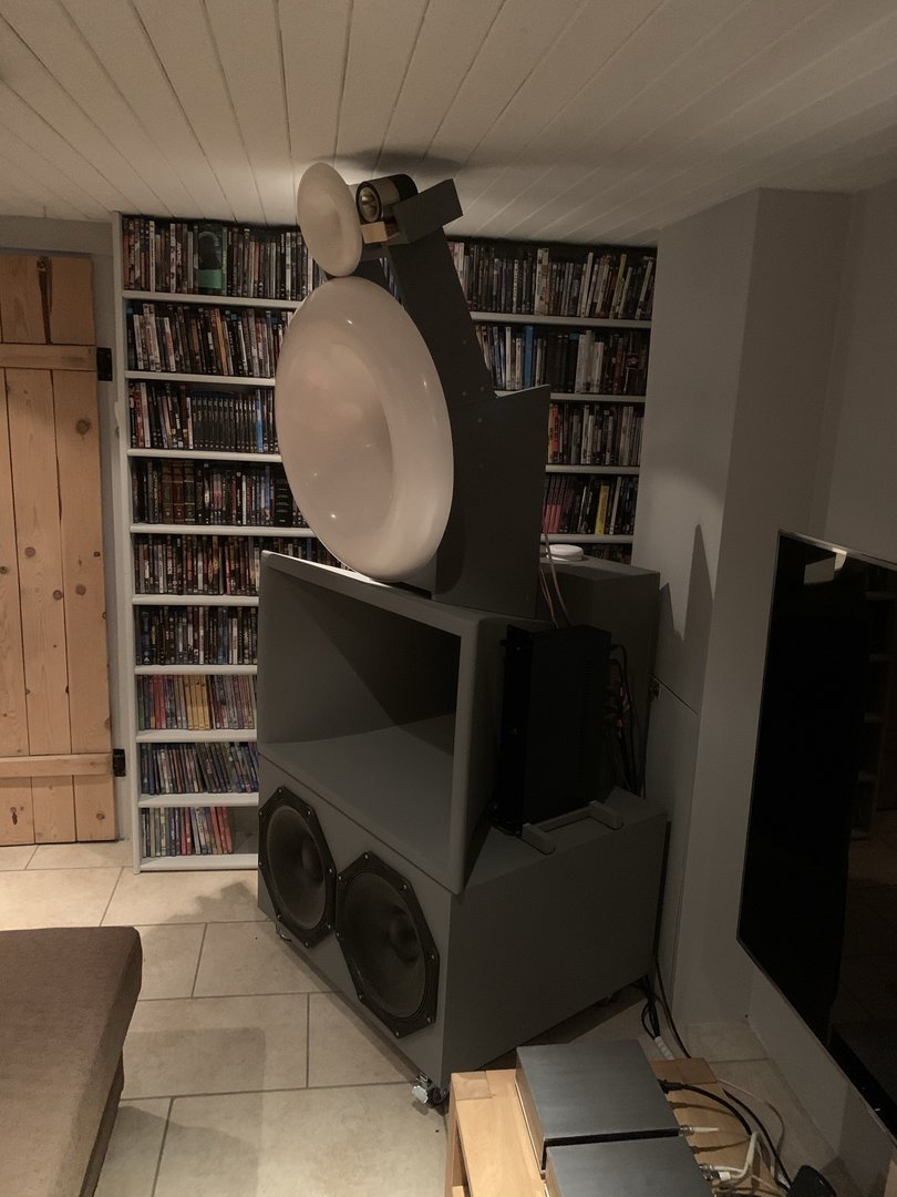

    Jeg har nå spilt noen timer uten å fikle noe mere, og jeg må si
    at det spiller helt forskjellig fra det jeg har hatt tidligere. Stort sett bedre. Sweet spot
    er smal, men til gjengjeld er det som spesielt vokal blir trøkt rett inn i øra.
    veldig vanedannende! Det er sikkert en hel del uutnyttet potensiale i Minidspen
    fortsatt, men jeg regner med å begynne å eksperimentere snart med eksternt
    lydkort. Har også lyst til å bygge midtbass-horn. Om jeg hiver ut tv-benken kan jeg legge ned
    de basskassene jeg har, og sette tv oppå.

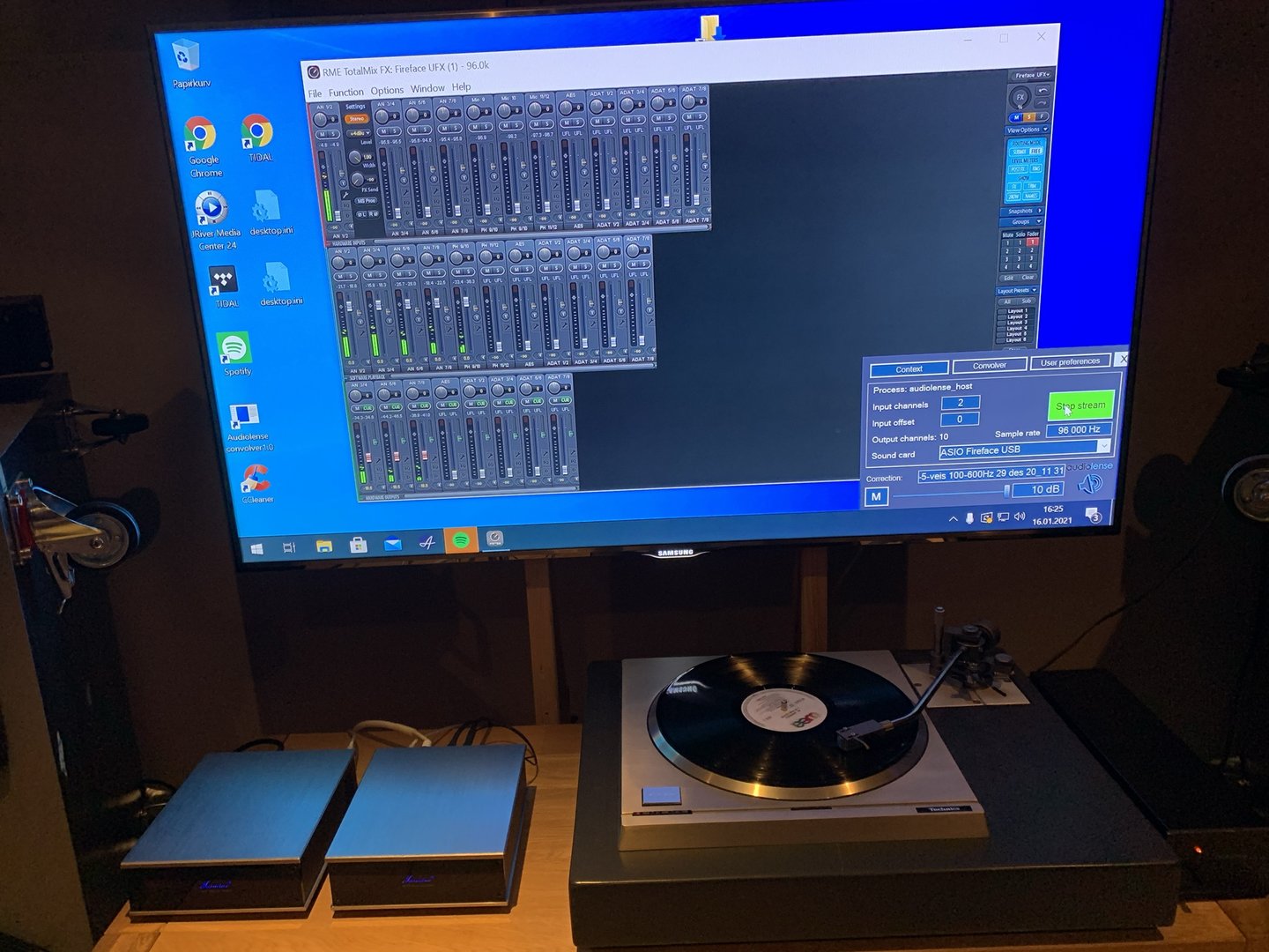

    Ikke så mye å rapportere. Har lagt inn JRiver Media Center for å komme litt videre med faselineære delefiltere, og generelt korrigering av fasefeil. Har ikke kommet så langt, da jeg sliter med at PCen henger totalt når jeg lager media-bibliotek med filer fra QNAP-NASen min. Virker med filer lokalt på PCen. Får forslag på JRiver forumet om at antivirus sannsynligvis er årsaken. Ting ble bedre da jeg avinstallerte Trend Micro antivirus i går, men PCen hang etter en stund likevel. Tenkte jeg skulle legge inn 32-bit versjon av JRiver i dag og se om det kan hjelpe. Ellers fikk jeg nok et RME interface i posten her om dagen, så nå teller samlingen Multiface, Fireface 800 og UFX. Det gjenstår bare å få prøvd noe av det..
    cyberkul
    31.07.2008
    559
    475
    Fryser med lokale filer også etter en stund, samme problem etter å ha fjernet 64bit og lagt inn 32bit-versjonen av JRiver, gr... Får prøve med Direct Sound driver, og innebygde lydkortet i laptopen. Nå bruker jeg JRiver WDM-driver og ASIO-driver for RME Multiface lydkortet.
