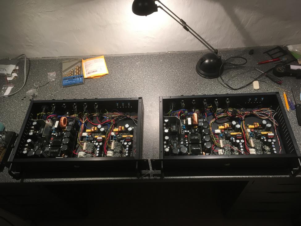

    Ellers gjort ferdig forsterkerene. Rotet bort (!) de interface-kortene jeg lagde for klipping-indikatorer etc, så jeg nøyer meg med å bruke nDISABLE-funksjonen via bryteren på fronten. Fant en feil på utlegget til interface-kortene, så jeg må uansett oppgradere dem før montering. Mulig jeg lager nye, og tar med resten av funksjonene også. dvs varsel for overtemp, og feil.
    Fikk montert de nye bassrefleksportene, og sparklet basskassene. Kjøpte Pure Color i farge Matrix (grå), som jeg tror kan passe bra. Tenker å bruke samme farge på reste av elementene også.

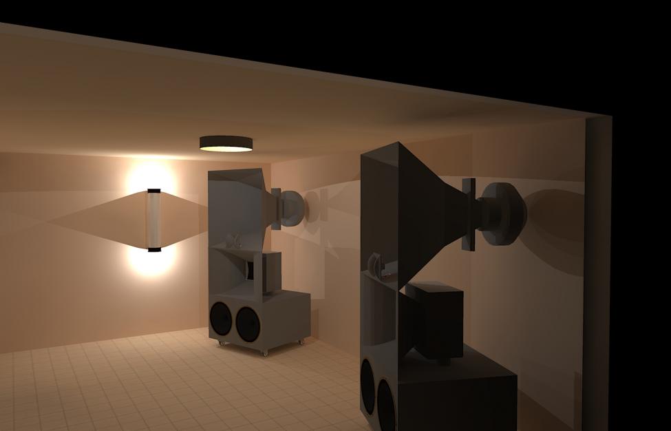

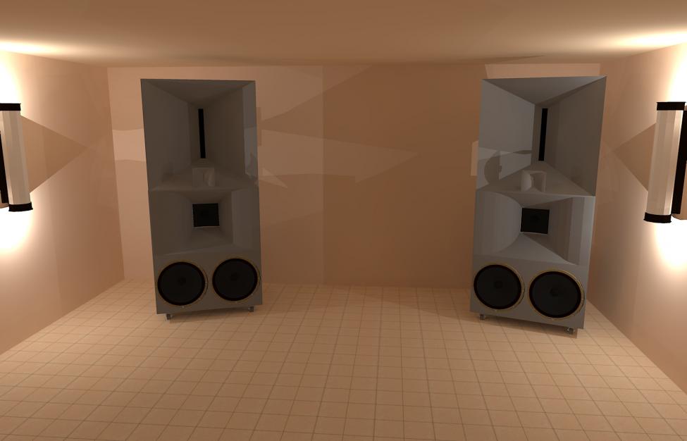

    Fortsatt ikke helt avklart hvilken type midbasshorn jeg skal bygge. Tractrix med "full kurve", dvs at munningen går helt til 90 grader på akseretningen skal gi lite farging. Ulempen er at Tractrix ikke vil gå like langt ned i bassen som f eks hypex. Jeg skulle gjerne hørt forskjellene med egne ører, men er vel ikke så enkelt å få til. Vet ikke om noen her i Lillehammerområdet som har horn. Får en del tilbakemeldinger i Hornresp-tråden på www.diyaudio.com, men ikke akkurat på disse forskjellene, f eks vil et Hypex-horn gi veldig hørbar farging "horn-honk", hvis vinkelen på munningen er liten? Jeg har også kommet over en tråd der det bla diskuteres terminering av horn, og at det bla har god effekt med demping rundt munningen. Jeg har nå ihvertfall tegnet litt for å se hvordan det vil ta seg ut med alt stablet oppå hverandre..
    Relativt ruvende stabel, men det er klaring til taket.. Midbasshornet som er tegnet inn er Tractrix i riktig skala. Ca 150Hz.
    tofter
    21.02.2006
    728
    518
    Morro at det er flere i Lillehammer som lefler med horn!
    Jeg har dessverre ikke noe som kan hjelpe deg i denne avgjørelsen, men har sub-horn på innkommende.
    Er forsåvidt i noenlunde samme vurderingsfase som deg, holder en knapp på inlow sitt med doble B&C 8PE21 pr nå men det kan fort endre seg. Har du vurdert disse?

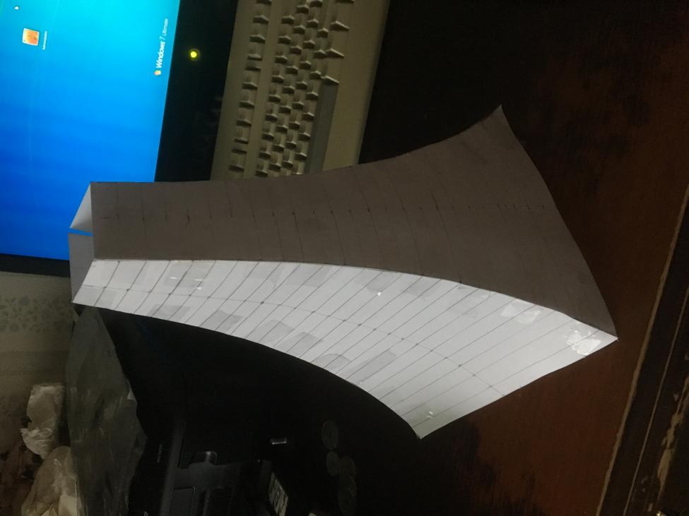

    Bestemte meg for et forkortet midbasshorn i dag. Div tilbakemeldinger tyder på at det er liten forskjell i midbassen på et forkortet horn, og f eks tractrix. En kan også gjøre en del i etterkant med dempning rundt munningen for å få en bedre terminering. De forskjellige profilene er veldig like før en nærmer seg munningen, så det spiller visst heller ikke så stor rolle hvilken profil en velger. Jeg hadde allerede skrevet ut kappedata for et 100Hz Le Cleac'h. så da blir det det :) Bredde x høyde munning 80x50cm, lenge 60cm, hals 20x20cm. Respons i 2PI space:
    Begynt å sag ut plater i ettermiddag.La støvet sveve :cool:
    Noe slikt vil det ta seg ut:
    Regner med at jeg vil bruke det originale festet for 2360-horna. Skal ta mål og tegne festet litt mere nøyaktig.
