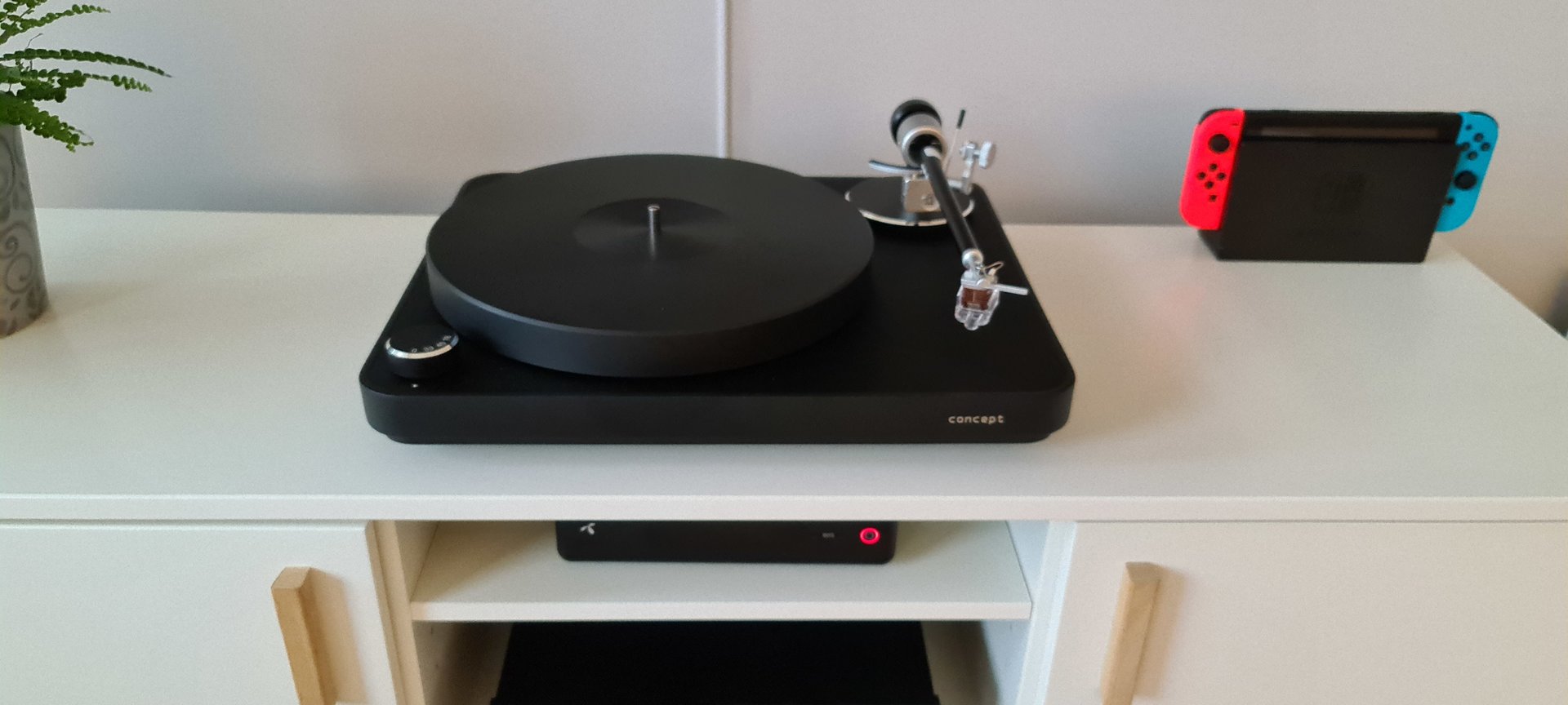

    Da kan vel jeg også melde meg inn i klubben😎 Er blitt den lykkelige eier av en Clearaudio Concept Black med Satisfy tonearm og Jubilee MM pickup. Finnes allerede en del bilder i tråden min, men tåler sikkert et par her også 😁

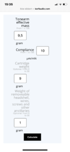

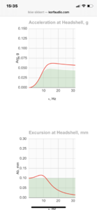

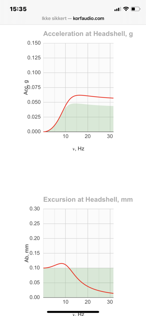

    Noen som har forsøkt Hana ML på Unify tonearm? Hana ML har lav compliance (10) og Unify veier 9,5g. Legger jeg verdiene inn i formelen for å sjekke matchen faller jeg utenfor det grønne området og det forklarer støyen jeg får på lyse sangstemmer, trompet og andre høyfrekvente lyder.
    Noen som har tips? Må jeg bytte pickup eller arm eller finnes det smarte triks her?

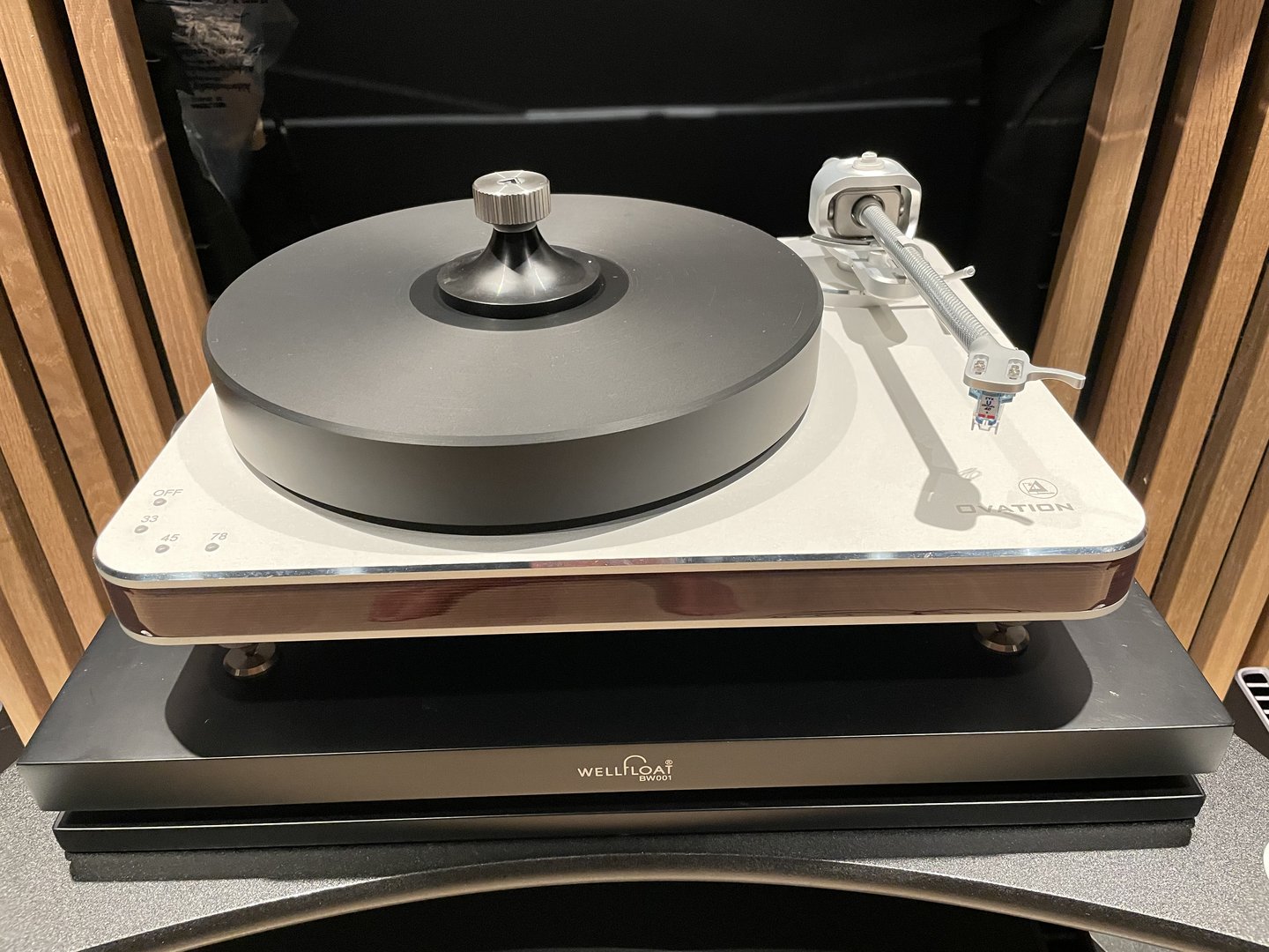

    Takk. Når det gjelder det musikalske skal jeg ikke si så mye om. Knapt testet uten. Men uten, hører jeg hvis jeg går hard på gulvet. Med kan jeg hoppe på gulvet like ved uten at jeg hører noe som helst. Jeg dunket litt lett i racket. Hører ikke det heller. Slik jeg ser det er Wellfloat den perfekte underlaget til platespiller. Rart den ikke blir nevnt oftere. Jeg kan spille plater som går kjellerdypt i bassen på høyt volum uten at lyden påvirkes. Bare legger til at jeg har betong under gulvet.
