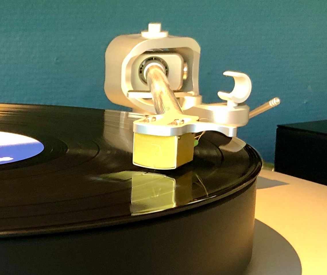

    Jeg har Magnify satt opp på min Ovation. Er på hyttetur, så får ikke tatt noen bilder ovenifra nå.
    Ikke fremfor tuppen av armen, men en mm eller to bak.
    Nå brukte jeg Dr, Feickert protraktor for både avstand og montering. Men monteringsavstanden er 222mm.
    BangBang
    25.03.2005
    7.283
    4.923
    Okka by
    Dersom du ser monteringen av pickup i Tracer, så ser du atpickupen også der er mye lenger fremme.
    selvsagt kan det hende at pickupen din er annerledes. Hvilken type er det?
    BangBang
    25.03.2005
    7.283
    4.923
    Okka by
    Det er en Ortofon 2M Black
    Ok, har aldri eid en 2m. Men uti fra alle bildene jeg finner på nett, så er den heller montert langt fremme enn langt bak.
    Det er vanskelig å si uten å se hands on. Magefølelsen min sier at det er noe som ikke stemmer her.
    Er det rett protractor/monteringsmal?
    Beklager om jeg starter opp med nevroser her nå. Men følte jeg måtte si fra at noe ikke ser ut som det skal 🧐
    Nevrosene har jeg i stort antall allerede så en til gjør nok ingen forskjell.
    Protraktoren er 222mm og den som fulgte med spilleren

    Har du målt at det faktisk er 222 mm fra spindel til pivot?
    Pila på protractor må treffe pivot, bruk event. en linjal. Teip protractor på tallerken og gjerne noe som også holder tallerken i ro.

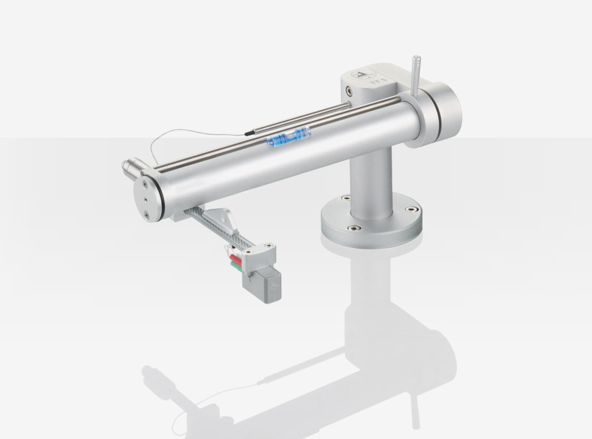

    Den er rålekker. Utrolig mange fordeler med en tangentialarm. For mange år siden hadde jeg en Luftdrevet MG1. Husker ikke om det var du eller @bia som overtok den. Men den var virkelig god.

    Avstanden er målt med tomstokk og målebånd, begge viser 222mm fra arm til midten av plinth.
    Nå har jeg demontert alt, justert opp alt i hht manual og jeg har snakket med forhandler.
    Alt er likt og skal tydeligvis være slik.
    222mm, spot on
    Den henger som den skal.
    BangBang
    25.03.2005
    7.283
    4.923
    Okka by
    Ok. Da er det sikkert i orden.
    Men hadde de kontakt pins i pickupen vært litt høyere ville du ikke fått plass til å koble til pickupen.
    Jeg har aldri vært borte i de pickupene, så jeg kan ikke si noe om det.
    Ser litt rart ut. Men funker det, så funker det 😊

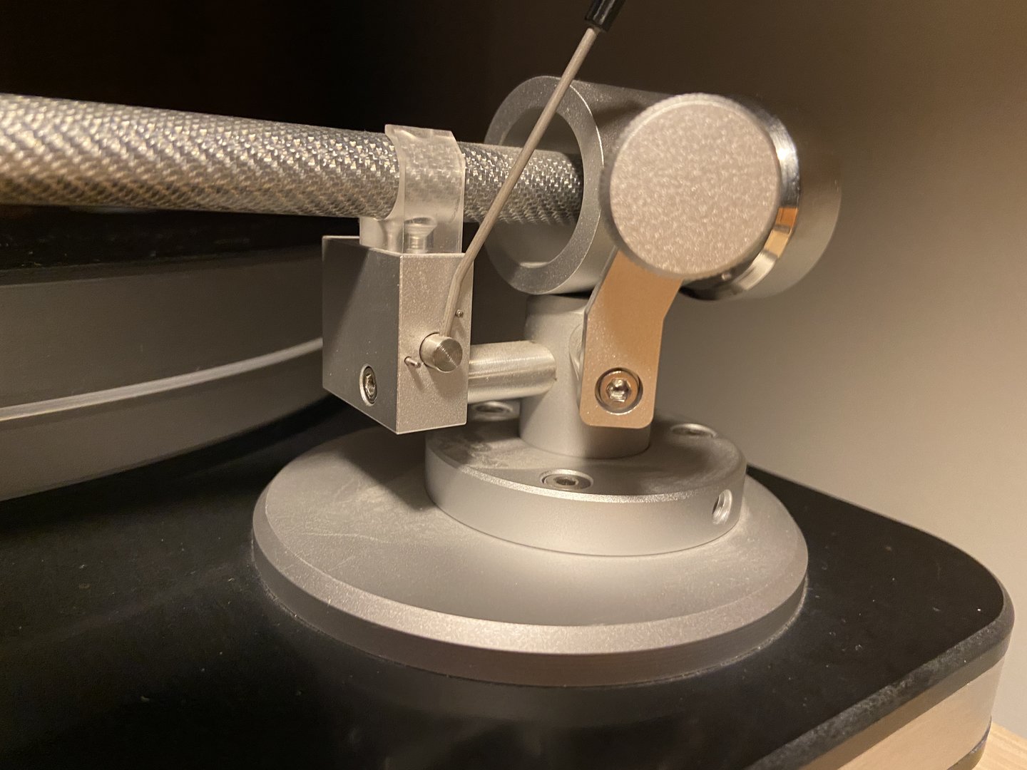

    Kjapt spørsmål ang VTA-justering av Satisfy tonearm: har satt på annen pickup enn selger av spiller hadde. Dette gjorde at jeg måtte endre høyden på arm i armbase (heve den). Problemet er at om jeg hever så mye som kreves for å få arm i vater, treffer den armløfter slik at pickup ikke treffer plata når jeg skal spille. Leste et sted at man kan heve selve armeøret uavhengig av armløfter, men har ikke funnet ut hvordan.
    Det er ikke mulig (så vidt jeg vet) å senke armløfter.
    Noen som har erfaring med dette og ønsker å dele en ev løsning på utfordringa?
    ynot
    01.06.2006
    2.802
    2.063
    Jeg hadde det samme problemet på min arm (Tracer), men regner med at du har en skrue på armløfteren du kan løsne for å heve armløfteren. Funket fint for meg iaff.
    gjomle
    18.01.2018
    1.194
    4.898
    Kristiansand
    Det er dessverre ingen skrue som kan løsnes for å heve/senke armløfter på denne armen.
    Endte rett og slett med en e-post til produsent, så får vi se hvor lang tid det tar før jeg får svar 😃.

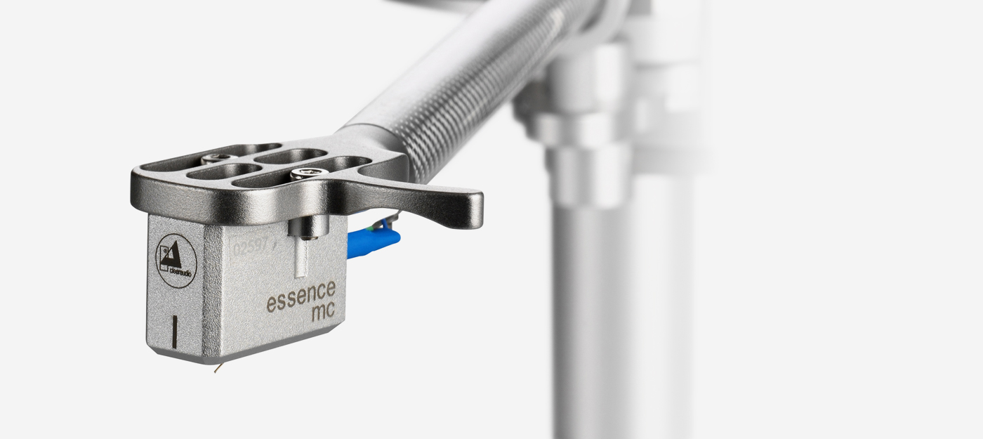

    Er det noen som har testet pickupene til Clearaudio?
    Enten MM eller MC? Har lest ekstremt mye god omtale av Clearaudios pickuper,
    men de har vel aldri slått helt ann i Norge.
    Eg har prøvd ein del Clearaudio MM-pickupar i den meir "fornufige" prisklassen for mange år sidan, og har endå eit par slike i stallen. Gode pickupar etter prisen, men har irriterande lett for å fange opp kritring. Eg trur at MC-utgåvene er betre, både på dette og andre felt.
    Gjallarhorn Audio
    26.02.2010
    1.715
    1.892
    Heggedal, Asker
    100
    Når det gjelder pickup'ene til Clearaudio, så er det viktig å være oppmerksom på at Maestro V2 og Charisma V2 holder et betydelig høyere nivå enn Virtuoso V2 eller rimeligere MM-pickup'er fra Clearaudio. Maestro V2 og Charisma V2 er i sin helhet produsert av Clearaudio i Tyskland, mens Virtuoso V2 og rimeligere MM-pickup'er er basert på halvfabrikata fra Audio Technica i Japan.
    Når det gjelder MC-pickup'ene til Clearaudio, så er Concept MC og Essence MC basert på halvfabrikata fra Audio Technica, mens Talismann V2 Gold og høyere er rene Clearaudio konstruksjoner utført ved deres fabrikk i Tyskland.
    Jeg skulle gjerne ha uttalt meg om både den ene og den andre PU'en fra Clearaudio, men det ville vært reklame, så jeg lar det bli med det. Men ta gjerne kontakt om dere er nysgjerrige på hva dere skal velge når det gjelder PU fra Clearaudio.
