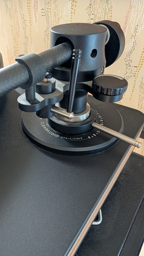

    Hva mener du med svingte mot armholder?
    Det skal ikke være noe problem med å holde optimalt stifttrykk.
    Mener at armen svinger ut fra platen. For å få stabilisert armen, dvs at den ikke svinger ut, trenger jeg ca 3,8-4,0gr nåleetrykk. Hvis dette gir mening.
    ptb
    27.11.2008
    16.835
    22.214
    Ok, det virker å være noe «feil» med antiskating.
    Balanser arm, slik at du har 0 i stifttrykk.
    Reagerer den da med ulik antiskating?
    reand
    09.12.2013
    345
    355
    Spilleren står i vater. Når jeg har balansert armen med tilnærmet 0 i stifttrykk, vrir den seg fremdeles utfra platen.
    reand
    09.12.2013
    345
    355
    Tusen takk godtfolk😊. Jeg fant antiskateskruen under. Trengte bare å løfte litt på høyre side av spilleren for å justere ca 1 omdreining counterclockwise. Nå er høyden og nåletrykk justert og det spiller fremdeles like flott. Bør jeg sjekke om azimut er riktig justert? Det står at dette er justert fra fabrikken, men min spiller er kjøpt brukt.

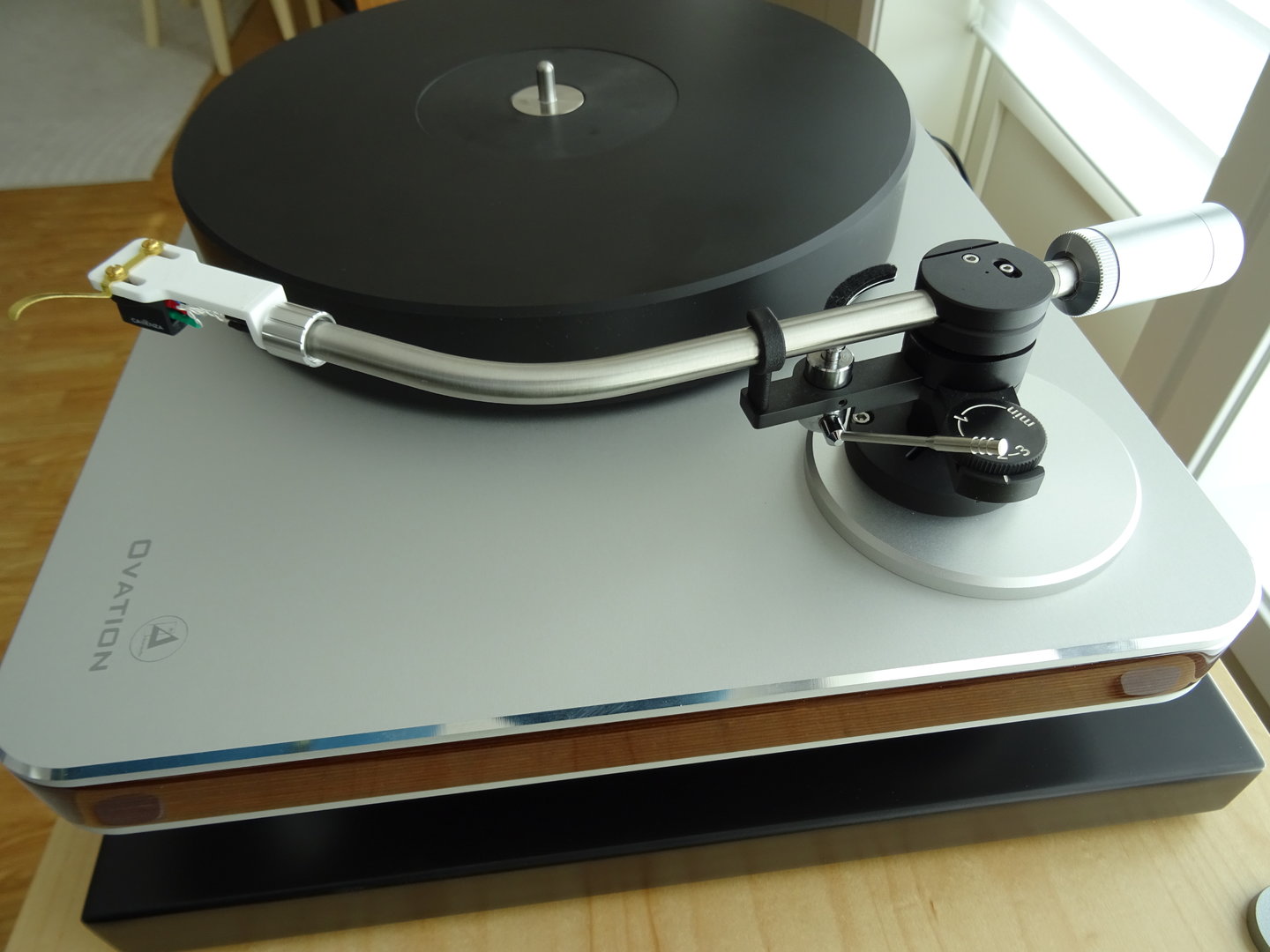

    Litt merkelig dette. Forstod Clearaudio slik at det var vanskelig å få plass til å montere SME 309 på f.eks Ovation, men her står det montert SME IV som vel er helt lik mht. montering som SME 309 og på en lik spiller. Opplevde du det knotete å montere og få plass til DIN-pluggen?
    ragwo
    Sigbergianer
    02.05.2007
    9.383
    27.573
    Isødet
    46
    Det var skikkelig knot. Amen måtte monteres på armbordet med kabel før armbordet ble festet på spilleren. Det er ikke veldig med justeringsmuligheter da DIN-pluggen bygger en del, men funket hvertfall fint med AT-VM540ML. Har dessverre ikke bilde av undersiden med arm montert, men fant dette bildet. Som du ser er det lite plass.
    Hvis du lager en annen brakett for feste av armbordet tror jeg jobben blir mye enklere. Er braketten som er problemet.

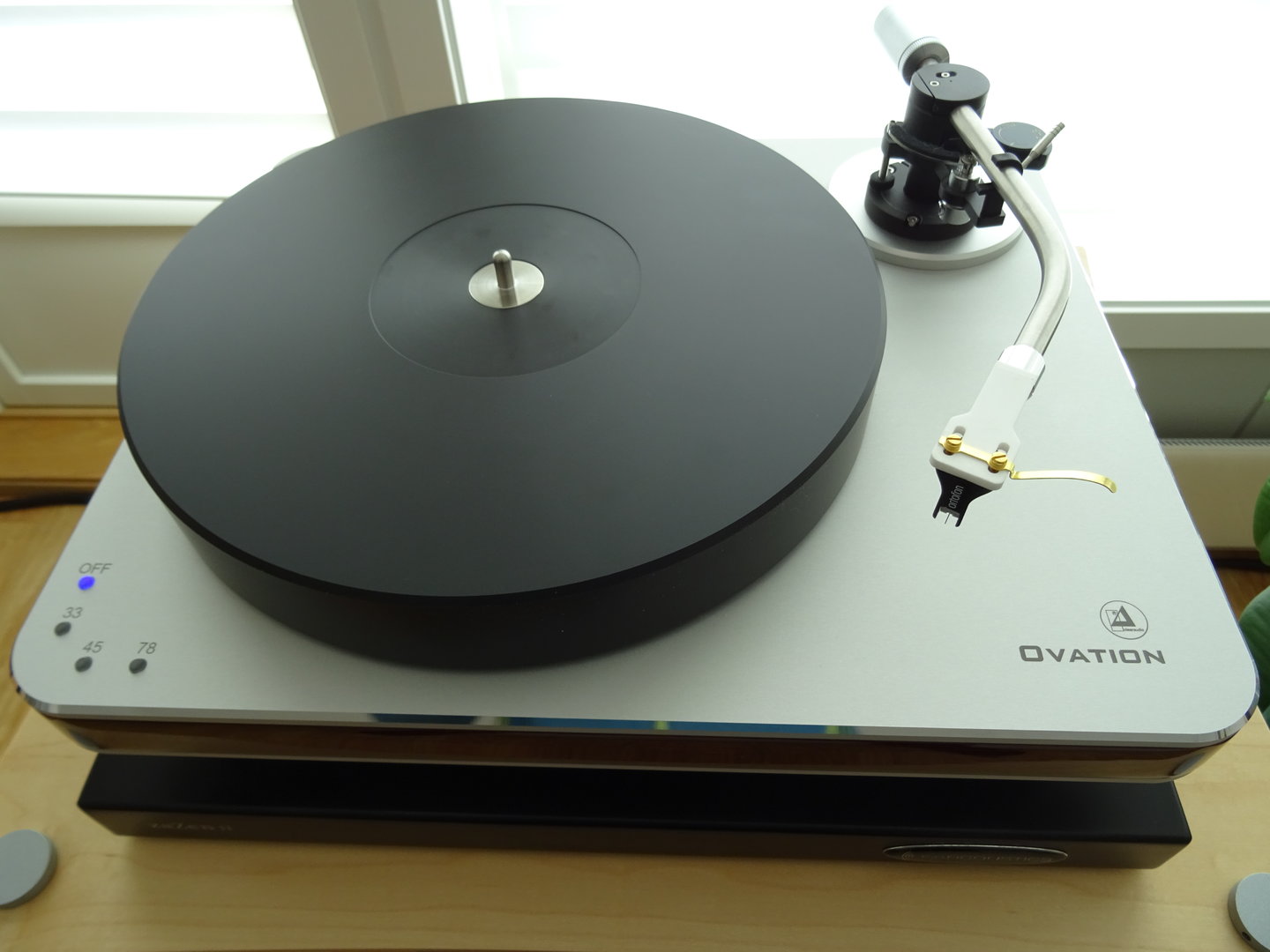

    Siste investering på vinylsiden, Clearaudio Ovation og Korf TA-SF 9 R. Drivverket er totalt tyst, selv med øret helt inntil tallerken, noe som var veldig viktig for meg. Armen er faktisk litt penere enn bildene tilsier og grei å stille inn og betjene når man bare leser manualen godt nok og har en stifttrykkvekt. Lydmessig er dette det beste jeg har hatt i hus, selv om det ikke sier så mye. Også meget godt fornøyd med oppfølgingen fra Gjallarhorn.
