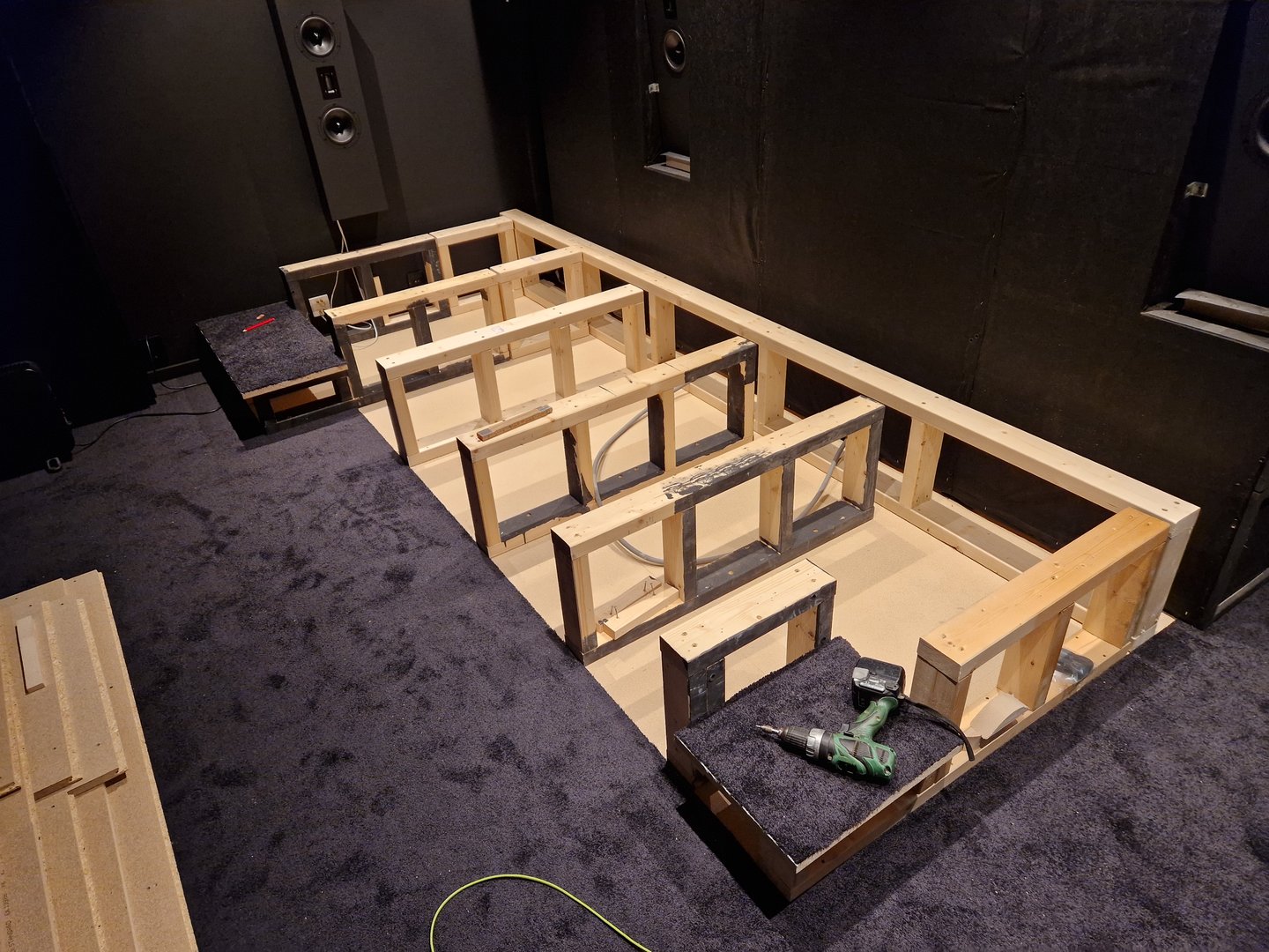

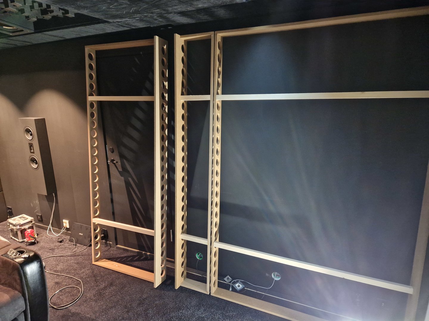

    I dag har jeg borra mange hull. Ca 250stk 67mm. Går greit å borre, men er litt kjedelig å monotont. Et lite tips når man borrer mdf med hullkopp er og borre hullene til senter bor først for så borre ca halveis igjennom med hullkoppen før man borrer resten fra andre siden. Man slipper og brenne seg igjennom hullet siden mdf pakker tennene på hullkoppen. Går vel ca 10 ganger fortere og ikke lukter det brent av mdfen heller.

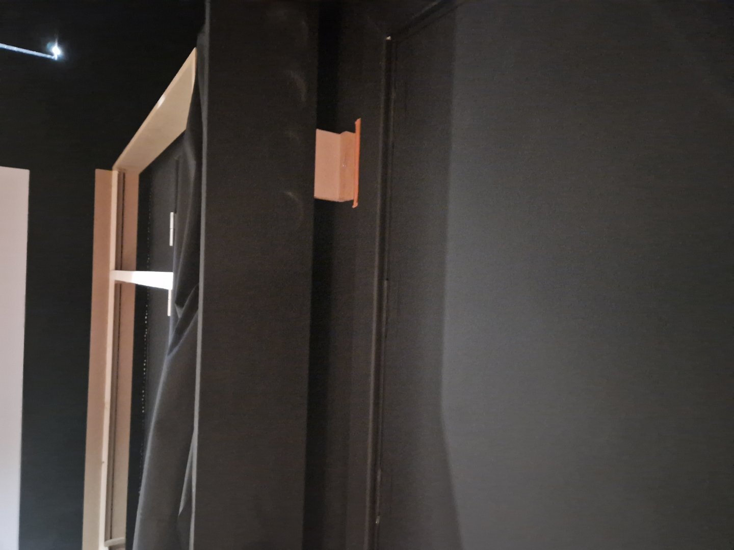

    Startet montere rammer. Den biten som stikker ut er til hengsel til neste ramme. Sånn jeg har konstruert det, skal det bli relativt vanskelig å se hengsel hvis jeg har tenkt riktig.

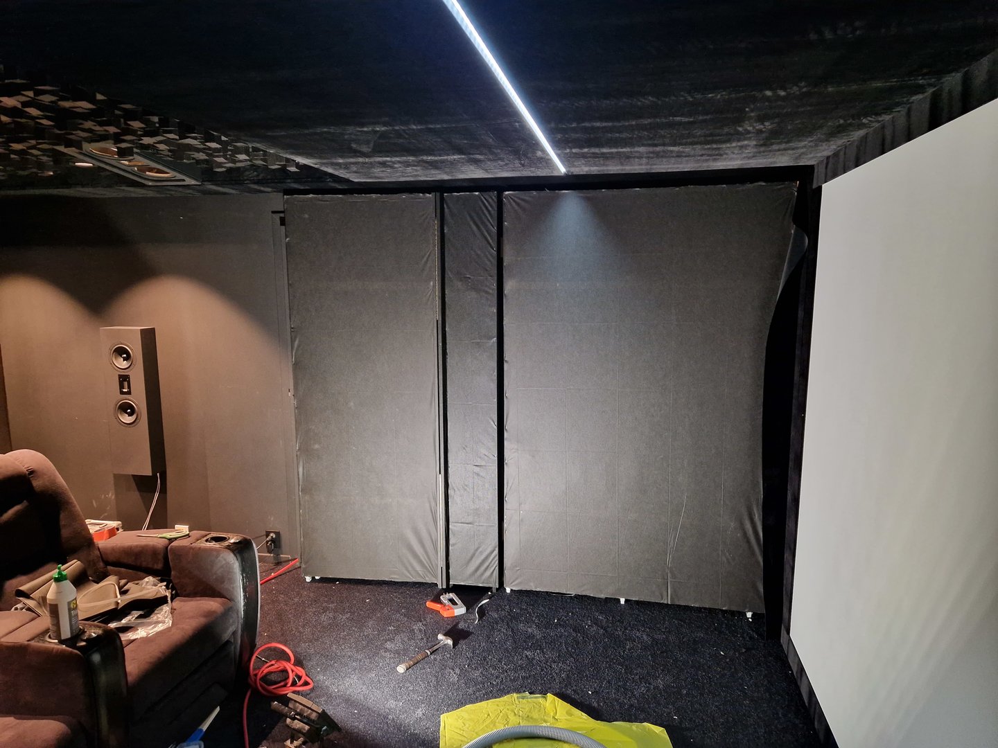

    I dag måtte jeg være hjemme med datteren. Begynner virkelig å bli lei all denne sykdommen siden jul. Tror ikke jeg har hatt en hel uke på jobb dette året hittil. Fordelen er at jeg har fått kjørt på i kjelleren.

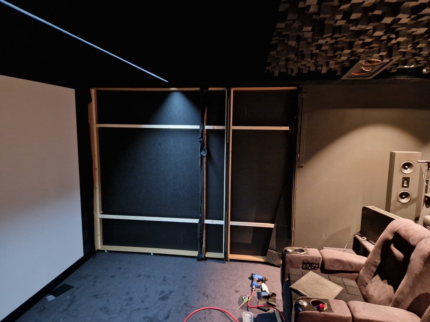

    Måtte lage noen bein på de smale rammene siden de ikke står på hjul som de andre.
    Grunnen til smale rammer er at siste ramme ikke skal bli så stor når den åpnes og er der eventuelt front wide kommer på sikt, så da er det bare ta den ned og sette inn en ht på plassen.

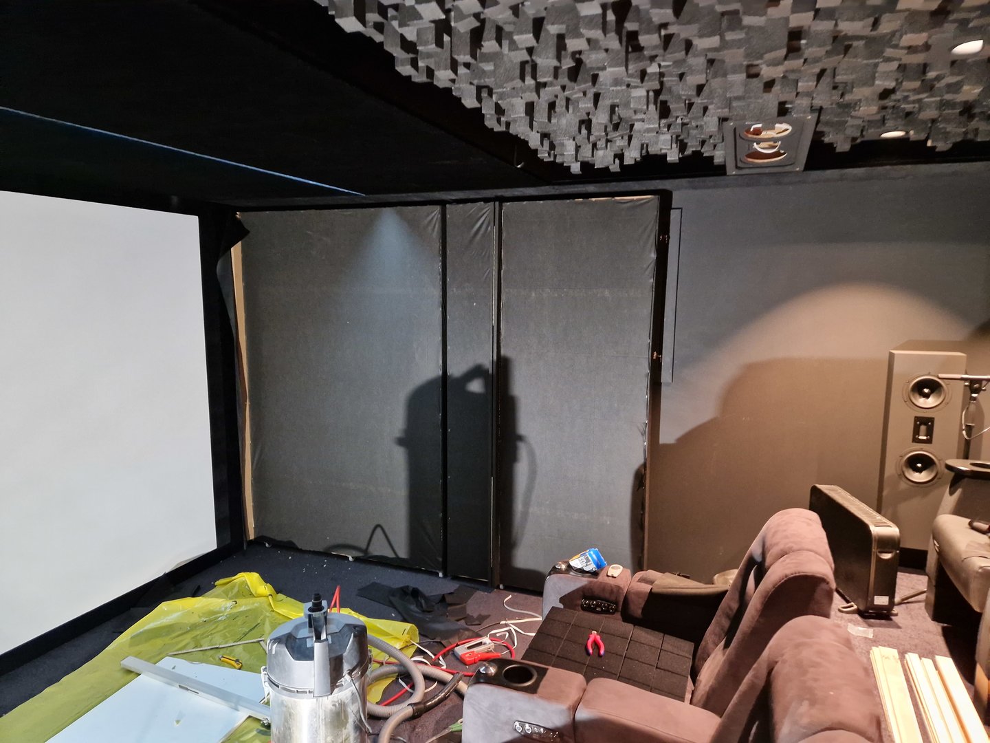

    Måtte trekke ht kabel til siste ht før jeg gikk videre med dempingen også siden dem kommer bak de smale rammene. Lagde noen enkle braketter til den smale. Bygger 6 cm.

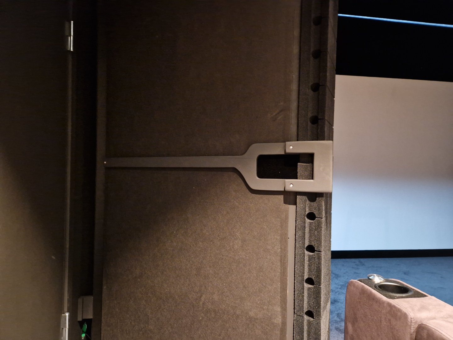

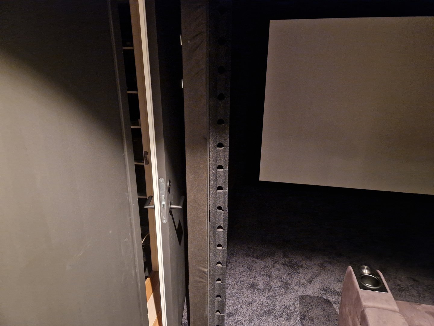

    Til den store rammen som er festet ved siden av lerret måtte jeg ha en stopper mot den lille rammen så den ikke gikk for langt inn. Valgte og felle inn en 10x3mm magnet der så ting holder seg på plass.
    Hjul under rammer

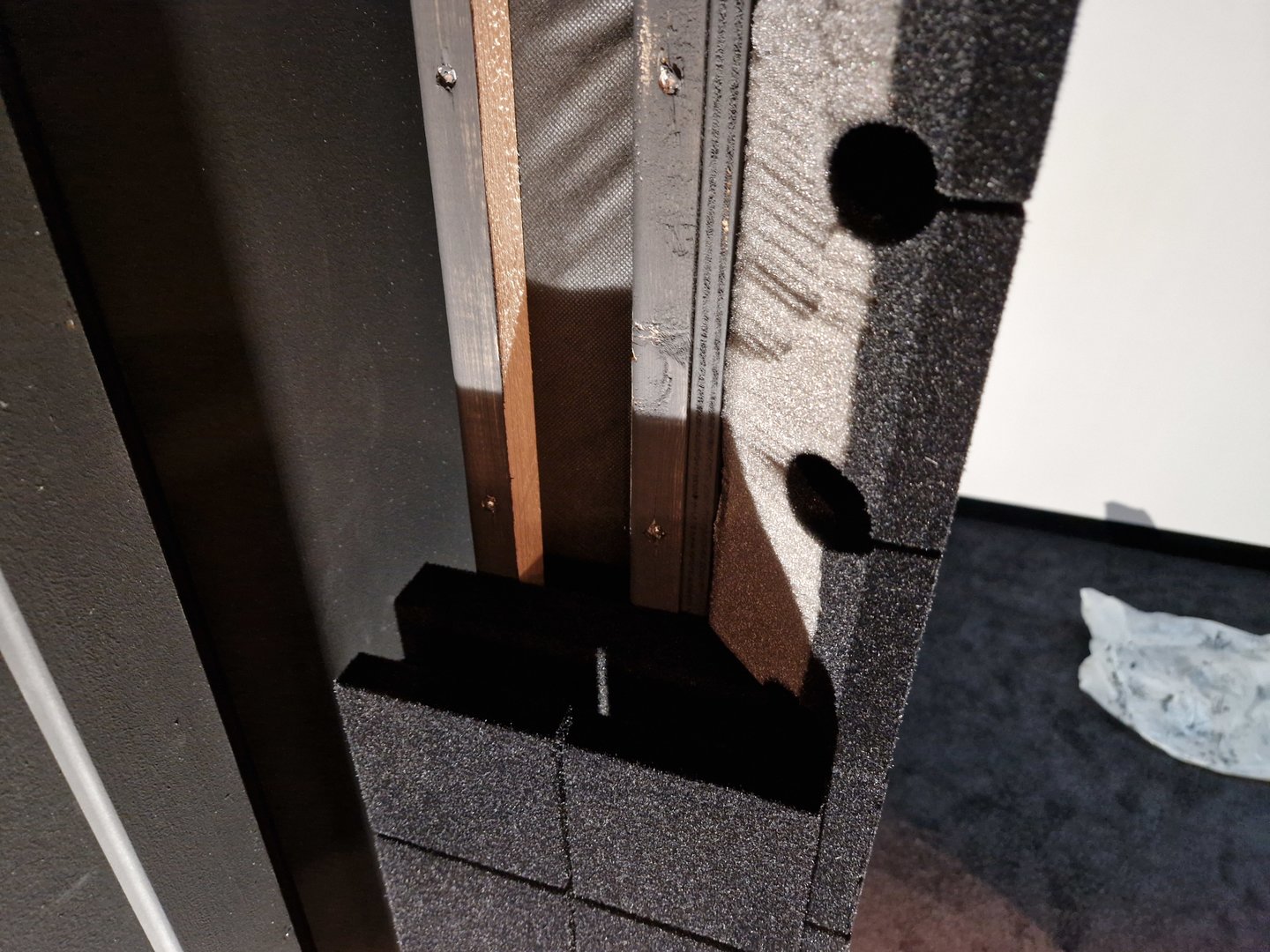

    Har igjen å trekke en ramme til med barkduk, montere hengsler på den og sette den opp før isolasjon.

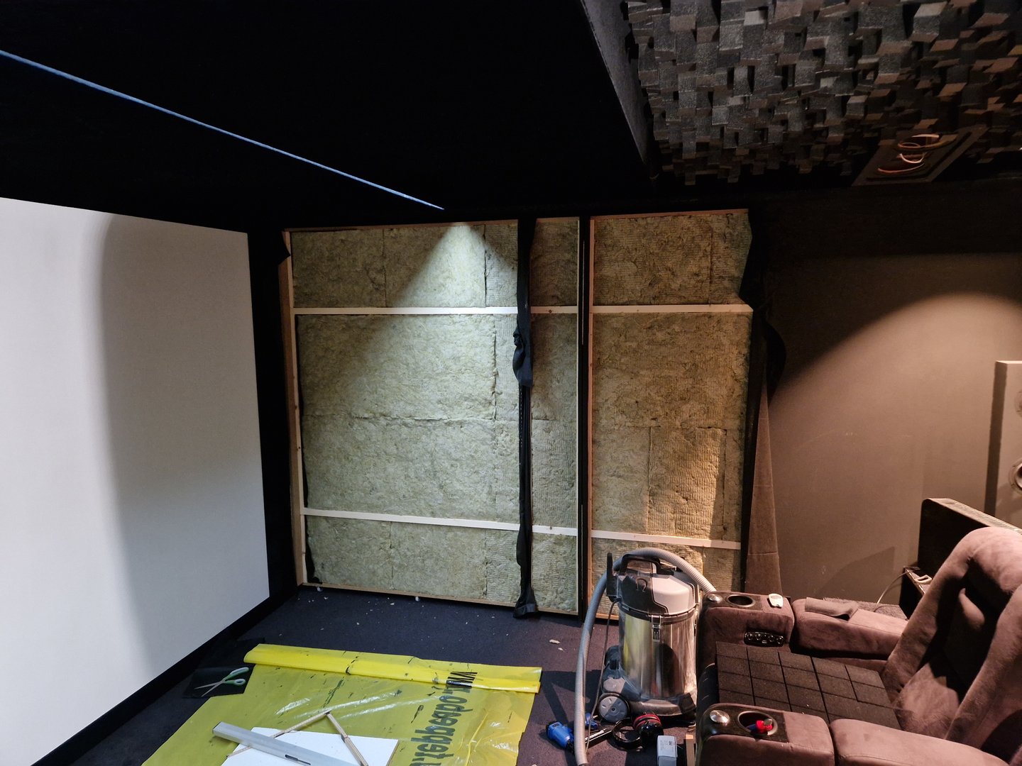

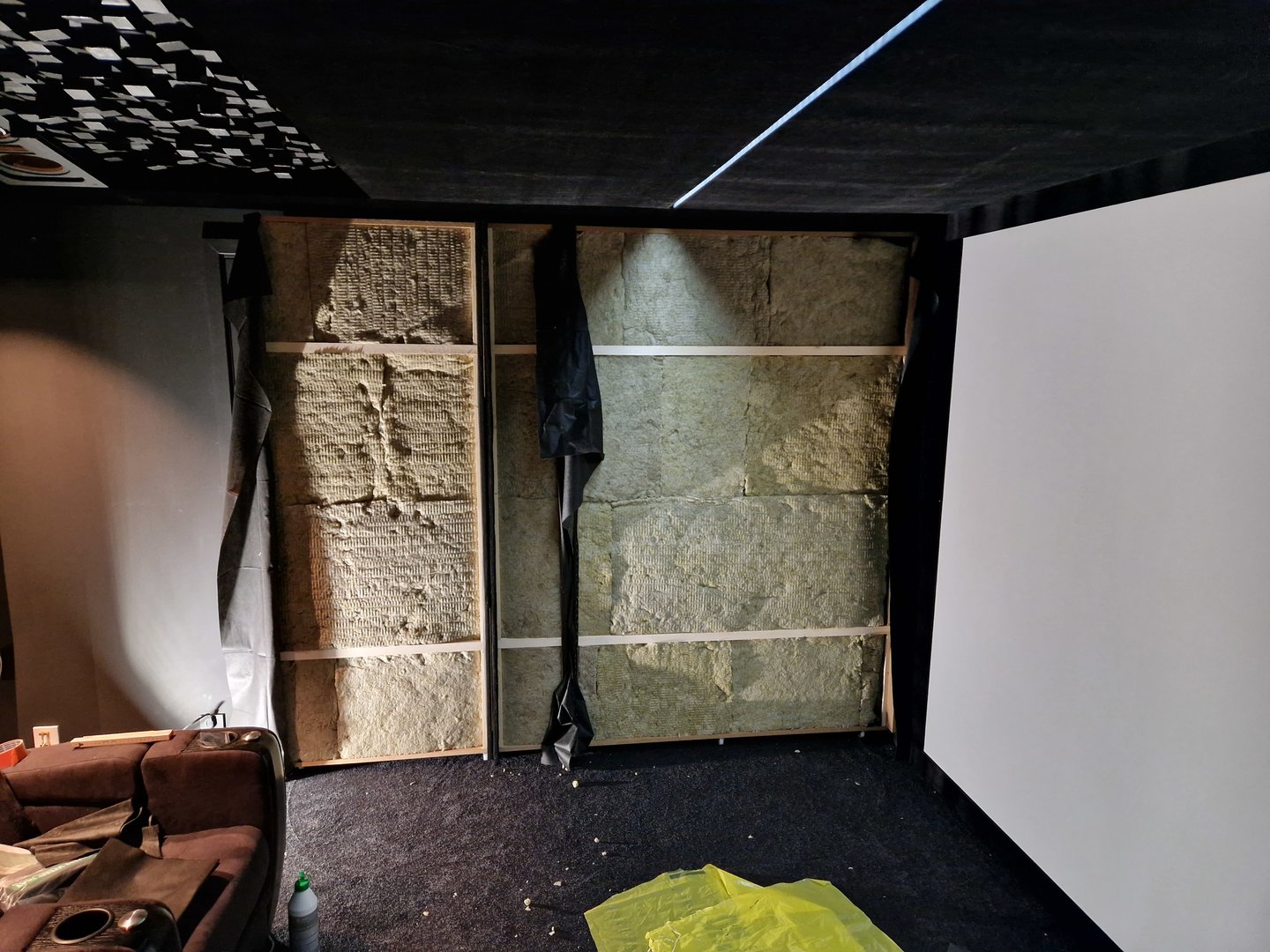

    Bar inn isolasjonen i kveld siden det er meldt regn i morgen og satser på å få den på plass i rammene i morgen.
    Chrisand25
    19.05.2015
    418
    1.712
    Da er første 10cm på plass. Er så morsomt å høre hvor store forbedringer og behagelig det er i forhold til noen 5cm rockfon plater. Samme opplevelsen jeg hadde i gamle rommet, men nå er alt mye større. Sitter og smiler for meg selv med en pils. Får fortsette i morgen med duken og få opp noen finer spiler som skumplatene skal limes til.

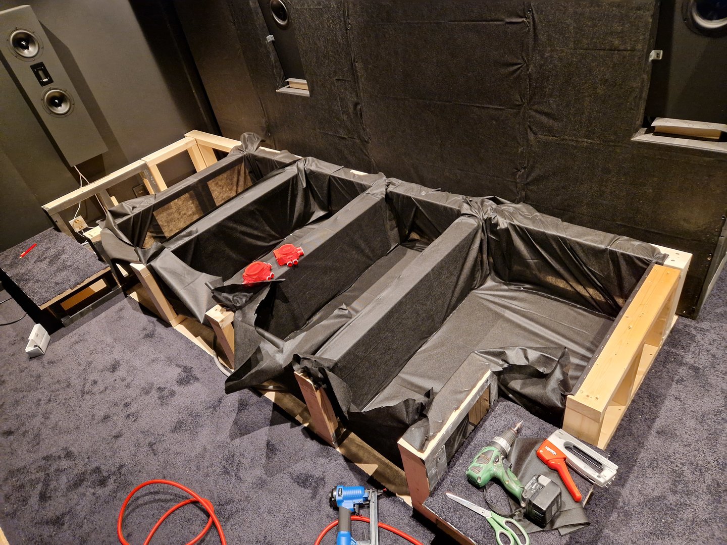

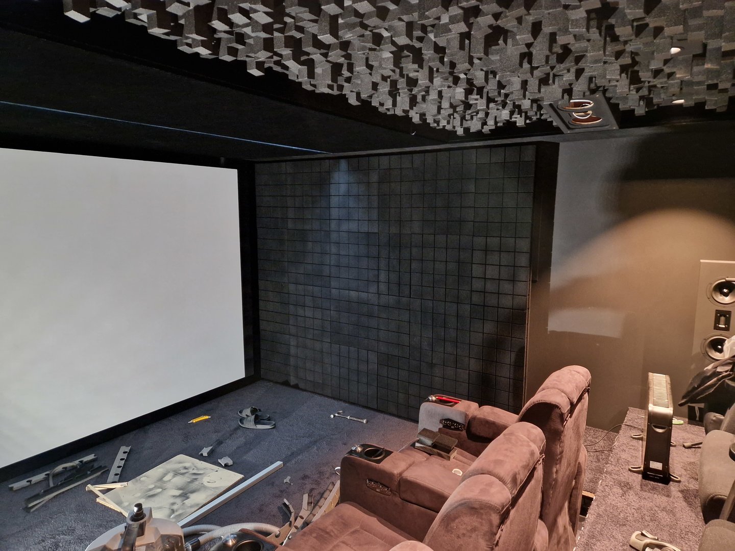

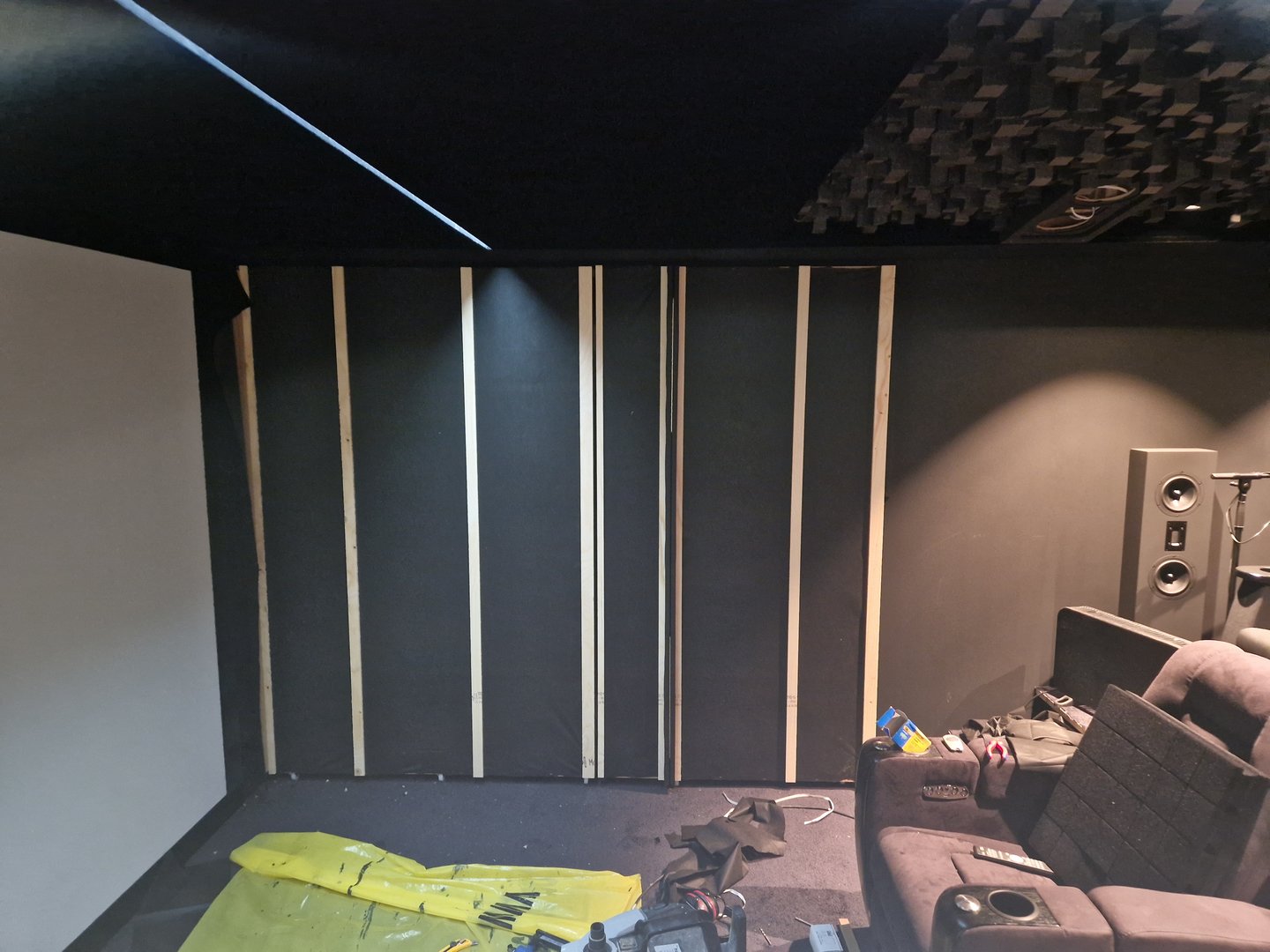

    Fått trekt barkduk og satt opp litt spiler til å lime skumplatene i. Må forstyrre søndags freden i morgen å splitte 6stk spiler til før jeg limer litt skum.

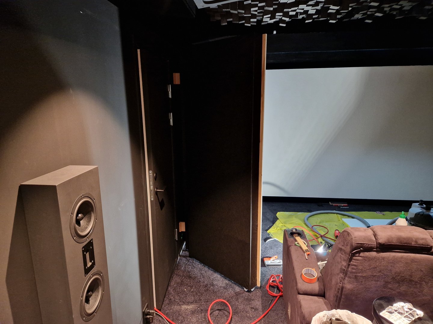

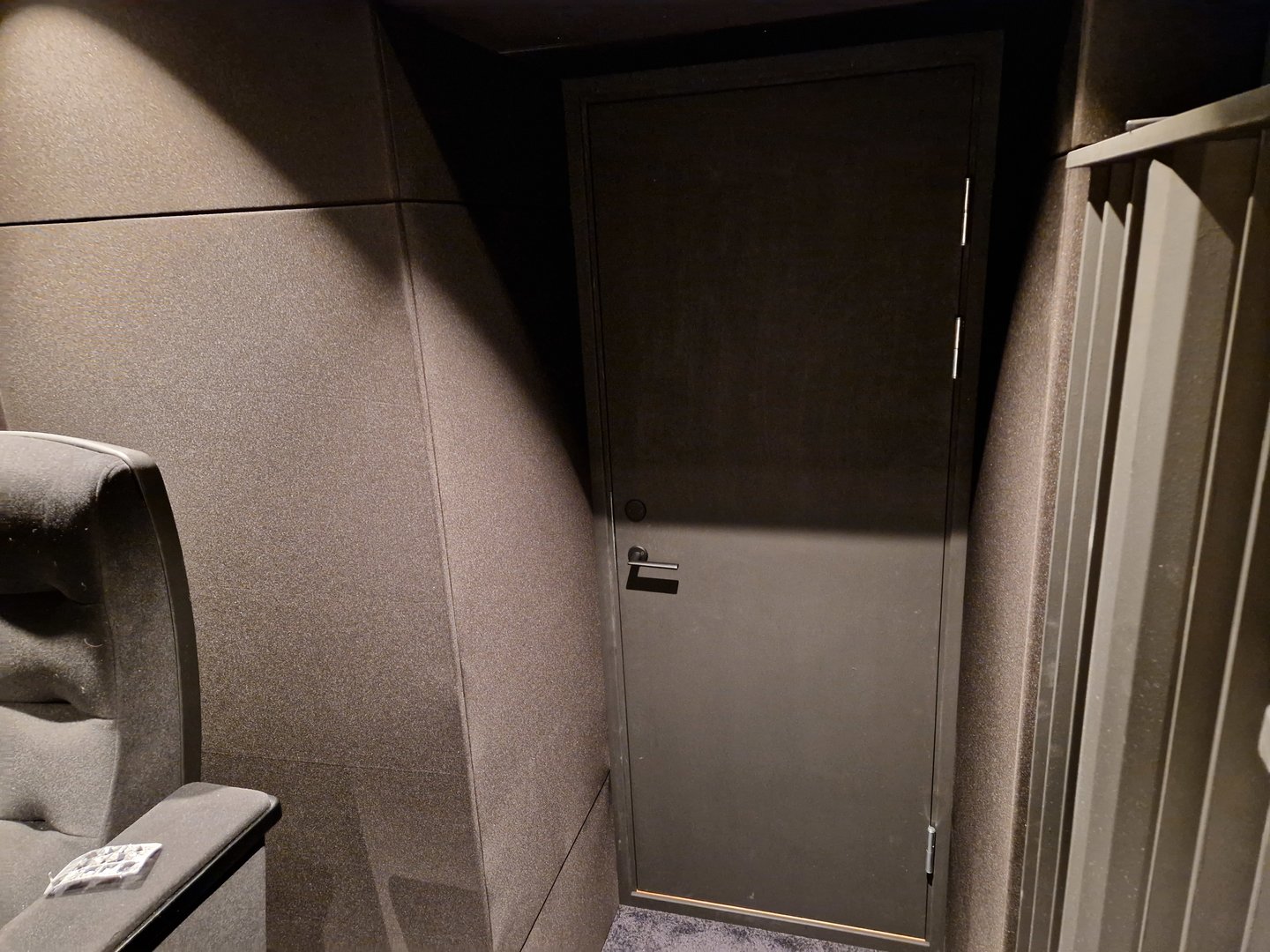

    Et siste bilde som viser åpning inn til boden. Kan åpnes drøye 90⁰, men lå litt greier på gulvet. Fungerer fint.

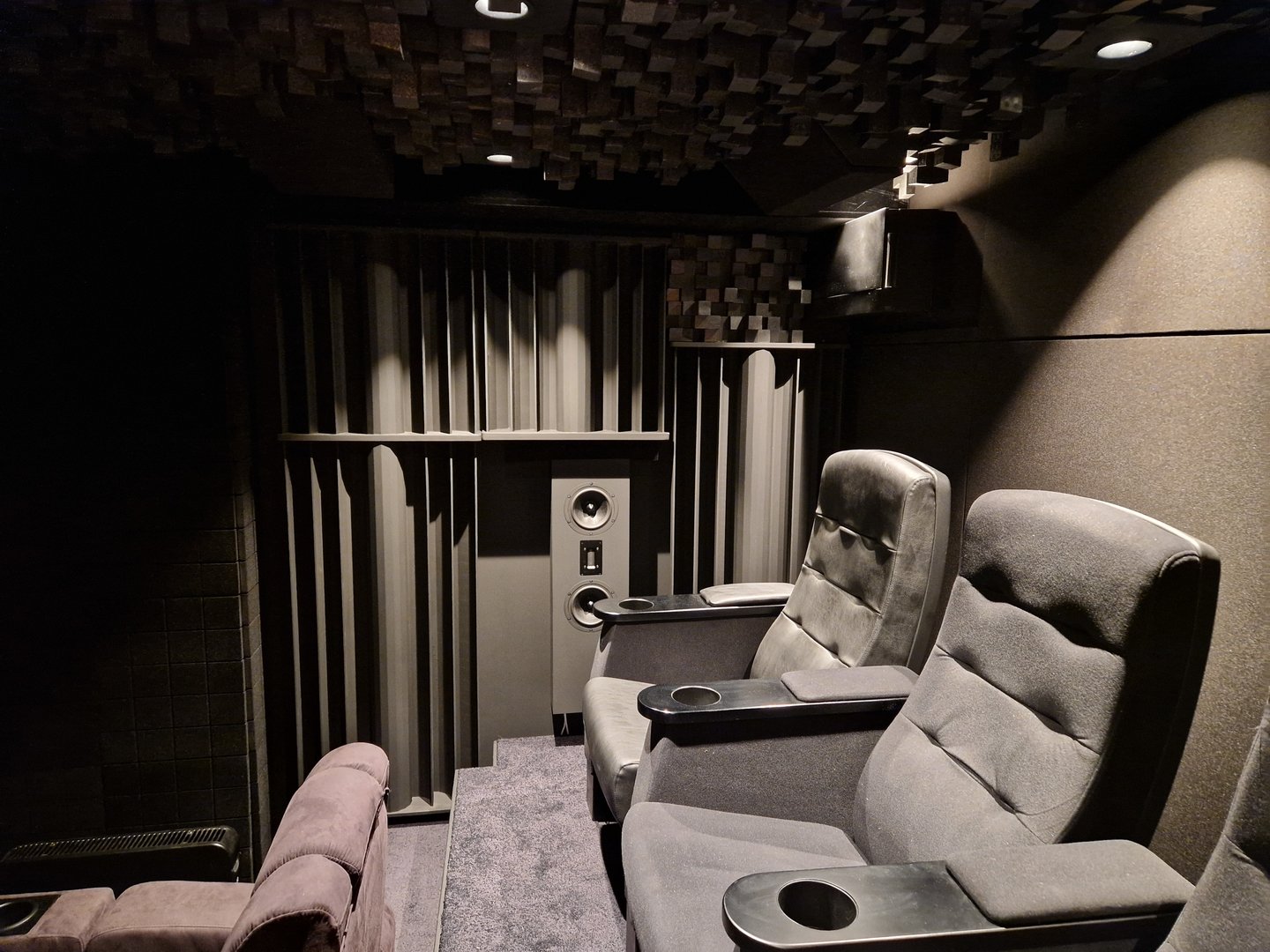

    Fått pyntet opp endene på dempingen. Ble ganske bra helhet nå.

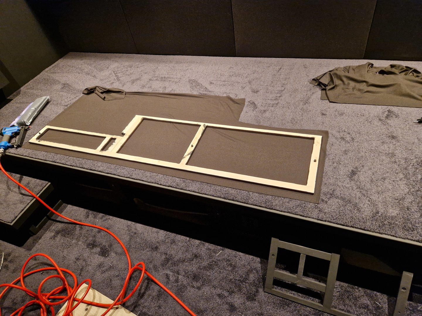

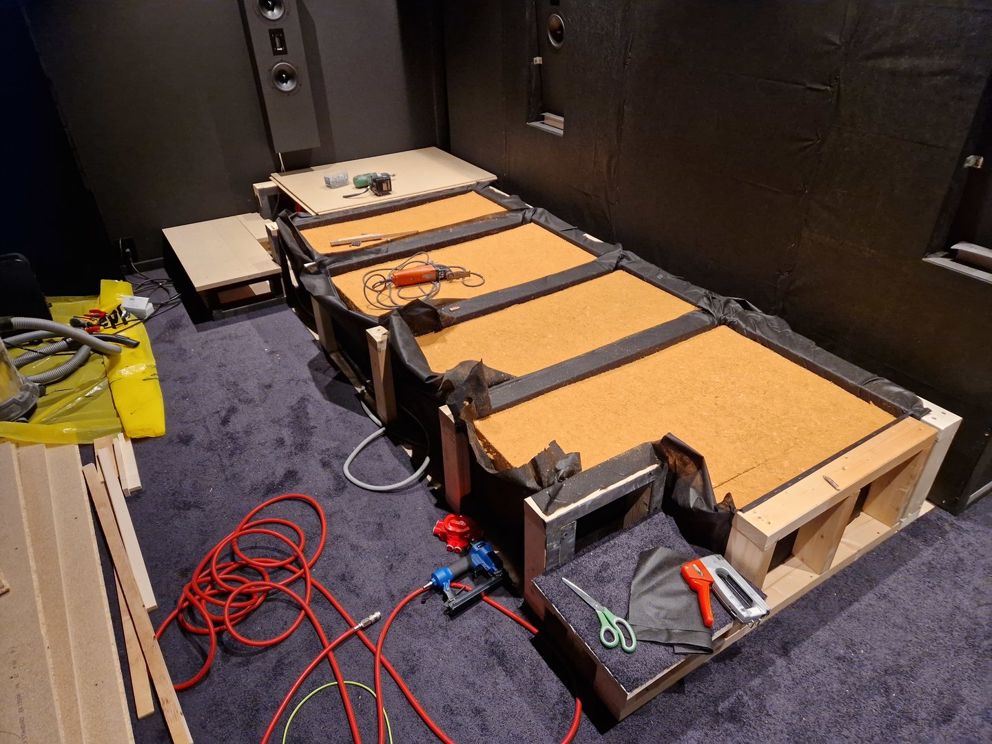

    Bestemte meg på jobb i dag at jeg skulle gå løs på podiet. Få rommet ferdig rett å slett. Tok bilen innom obsbygg på vei hjem og kjøpe litt hunton. Handler resten i morgen. Kom hjem, middag før jeg gikk rett ned og flyttet stoler og rullet sammen teppet. Skrudde av spon plater, så var vi her. Alt bygd i 2x4". Gjenbrukte litt av gamle podiet og noe nytt. Ikke vakkert, men fungerer og er solid.
    Fått stiftet opp litt barkduk. Fakket inn mot ytterveggen dropper jeg nok å ha noe særlig isolasjon i, så jeg kommer til ht kontakter og eventuelt rca kontakt jeg har der. Kommer et stikk til en led stripe inne i det fakket også. Fylle isolasjon neste.

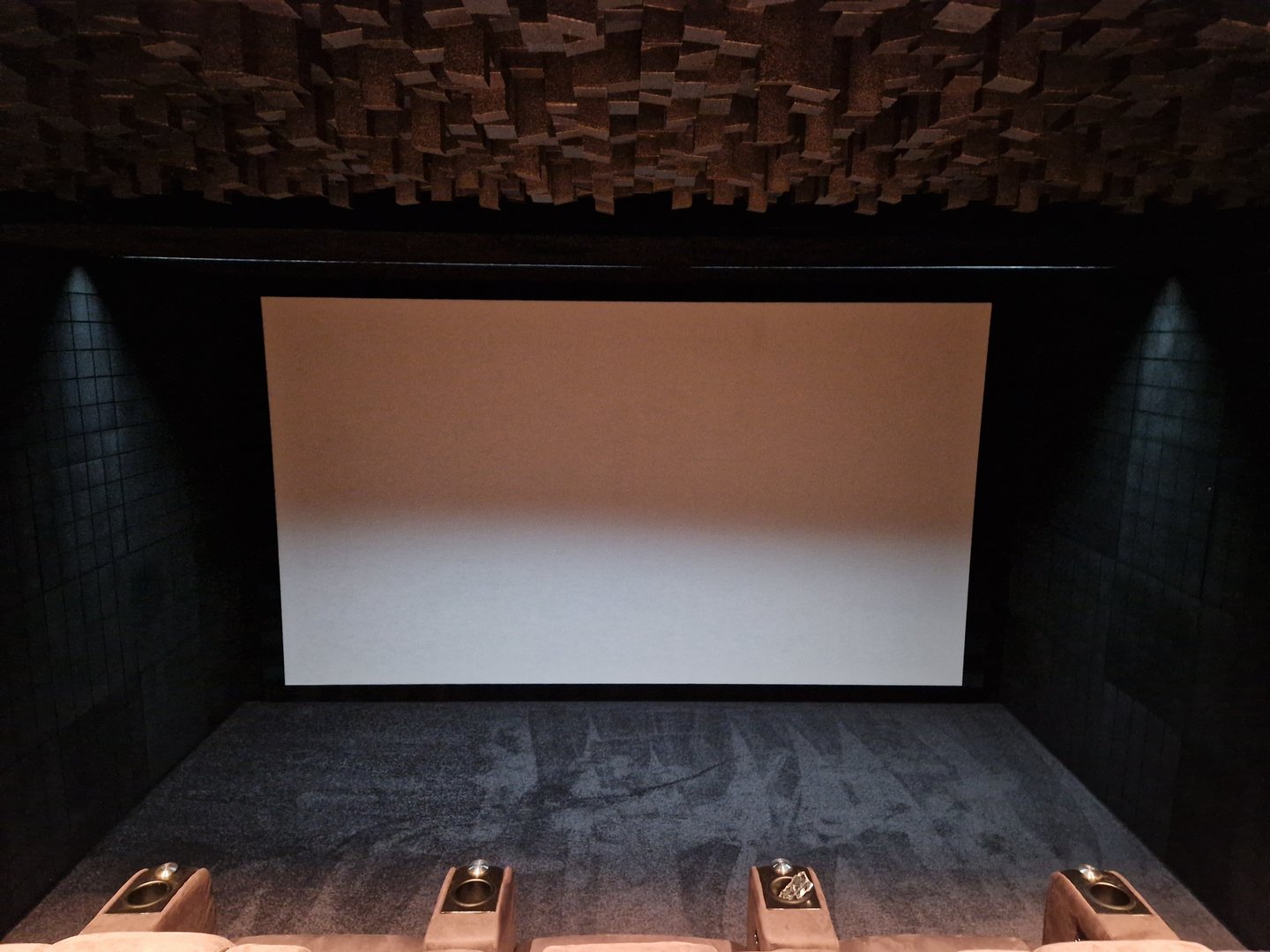

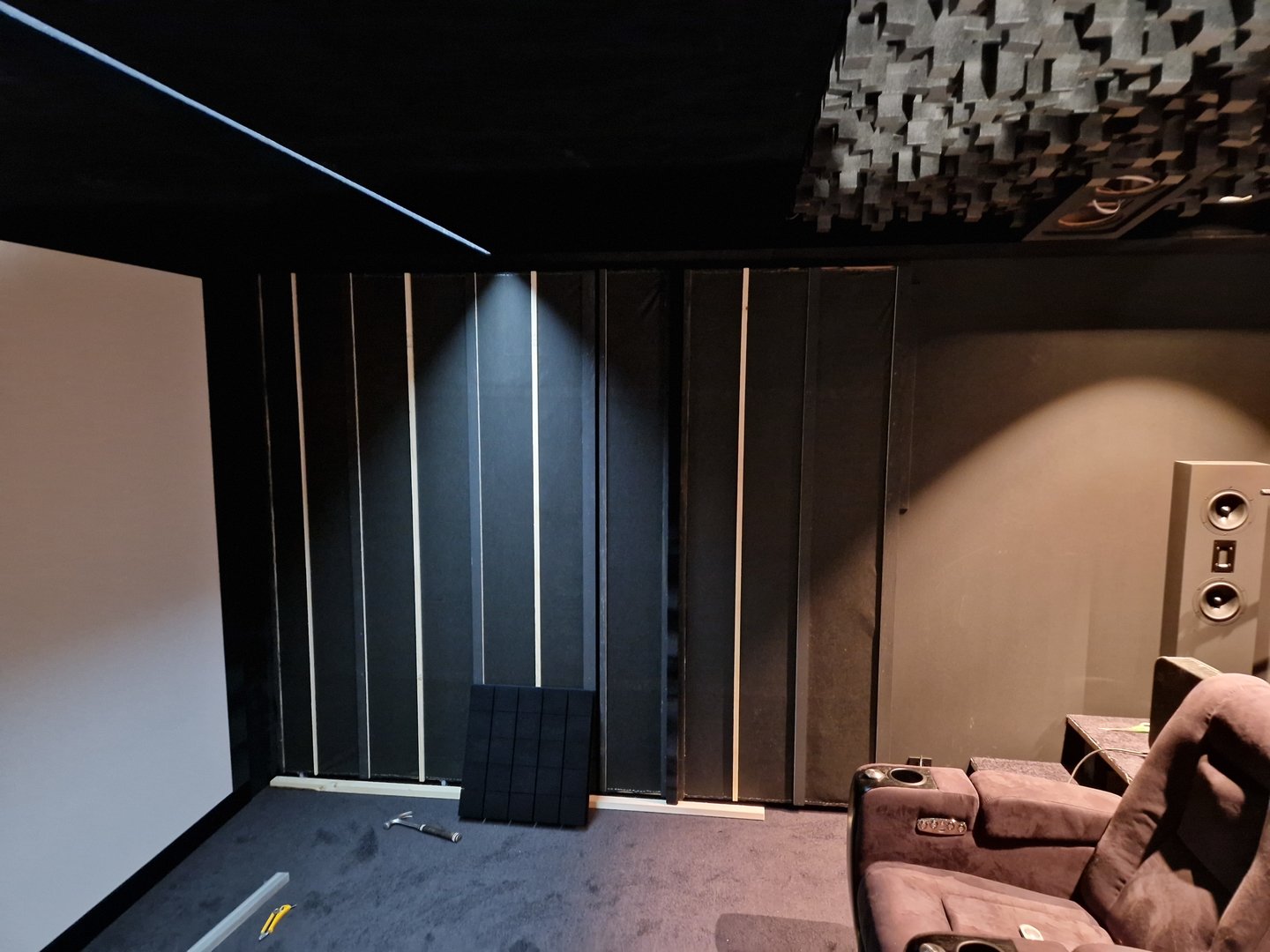

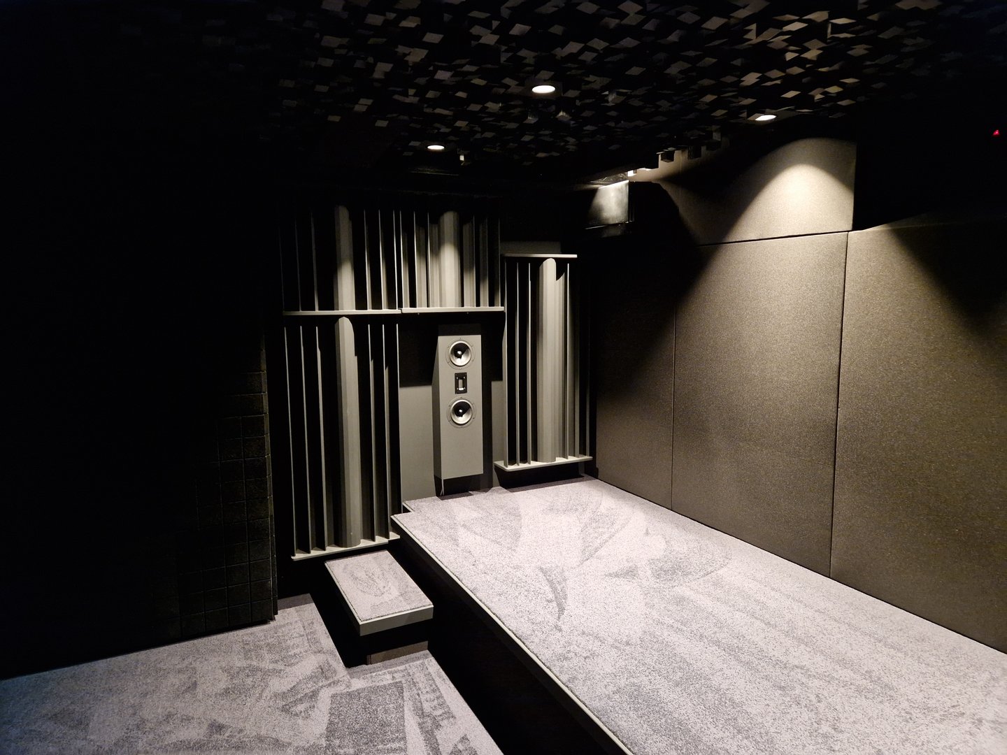

    Jobbet i kinoen hele helgen. Virkelig fått ting unna. Plater på podiet, listet rundt kantene og lagd rammer til stoff
    Podie ferdig. Også fått opp diffusorene.
    Har også fått trekt atmos med ht stoff. Gått tom for stifter, så fikk ikke trekt tunnelen i fella, men satser på at jeg får tatt den de nærmeste dagen
    Lyden har blitt skikkelig stor nå, så veldig fornøyd. Får vel starte å ratte litt lyd snart nå😊

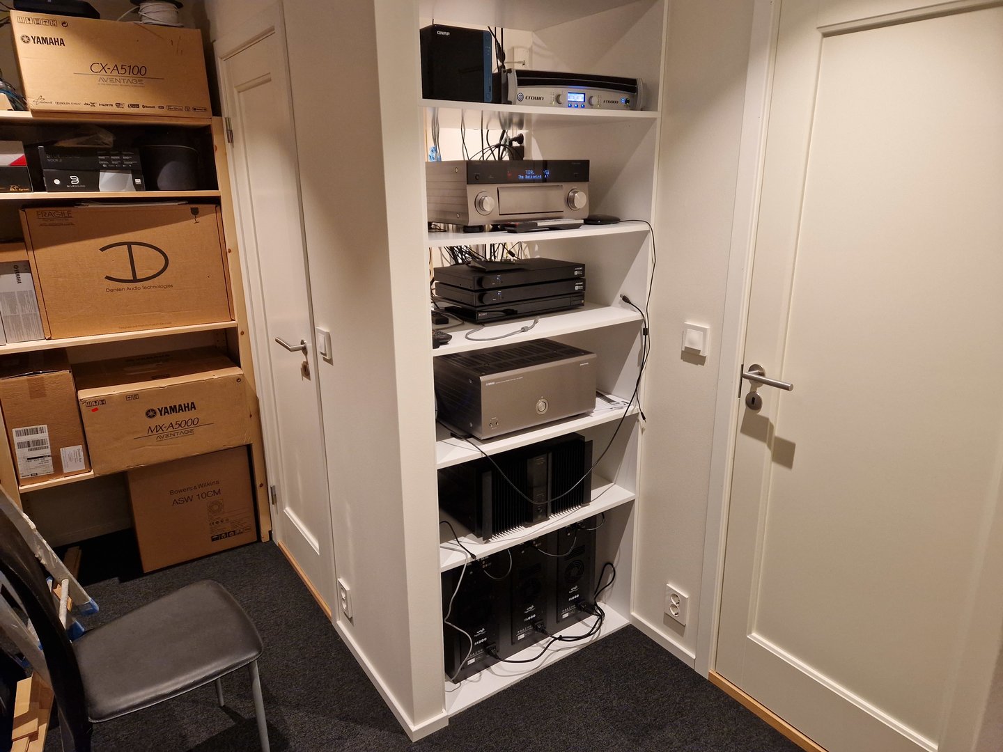

    Tror heller ikke jeg har lagt ut bilde av "racket " med utstyr

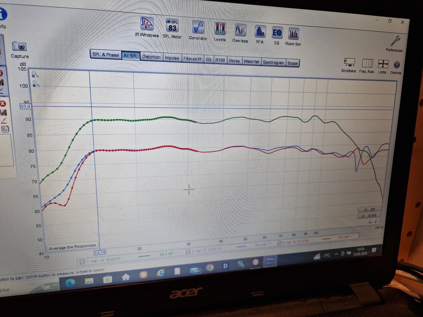

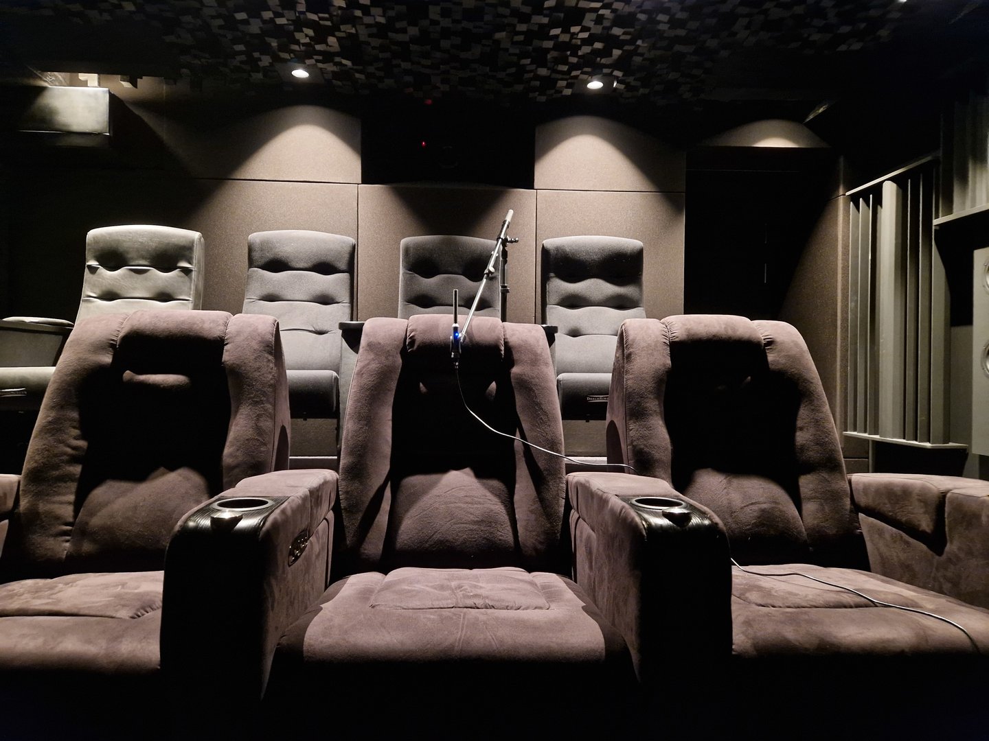

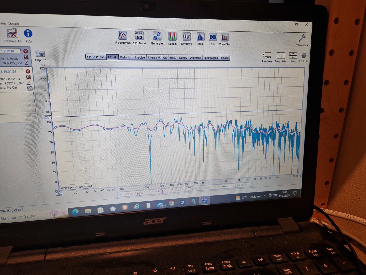

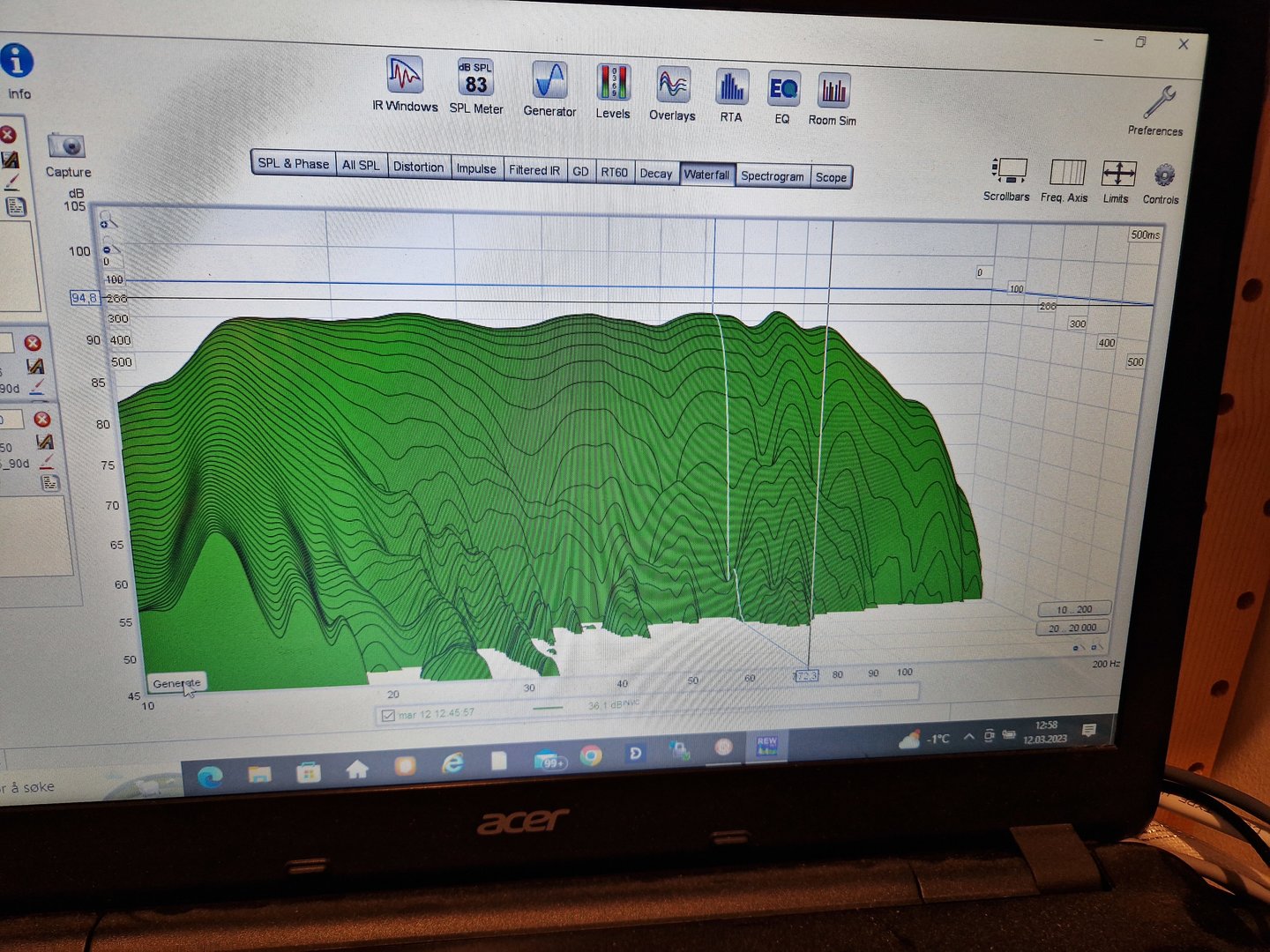

    Da har jeg surra litt med dspn i hypexer i helgen. Endelig fått ordnet så jeg kan sitte i "bua" bak all elektronikken. Vesentlig mer behagelig og oversiktlig selv om det ikke er god plass.
    Satt først opp mikrofonen. Ikke tatt den nye i bruk enda.
    Tok så en måling på det jeg hadde etter siste runde med leking i dsp. Måling på bilde er fra i går, men er samme som jeg startet med i dag.
    Etter noen timer og sikkert 100pluss sveip ble dette resultatet. Fikk bort mye av dippen rundt 140hz uten bruk av eq som jo også har gjort at jeg har fått noen nye ideer til fronter. Vært en lærerikt dag og lyden har virkelig forbedret seg. Mye luftigere og detaljert, og stereo bilde går virkelig ut i rommet og ut av på en måte. Rosa er med glatting for å se kurva litt bedre.
    Sånn ser bua ut. Funker som tenkt
    Litt sub justering er neste på agendaen siden den har hatt mer punch før. Litt treg nå.

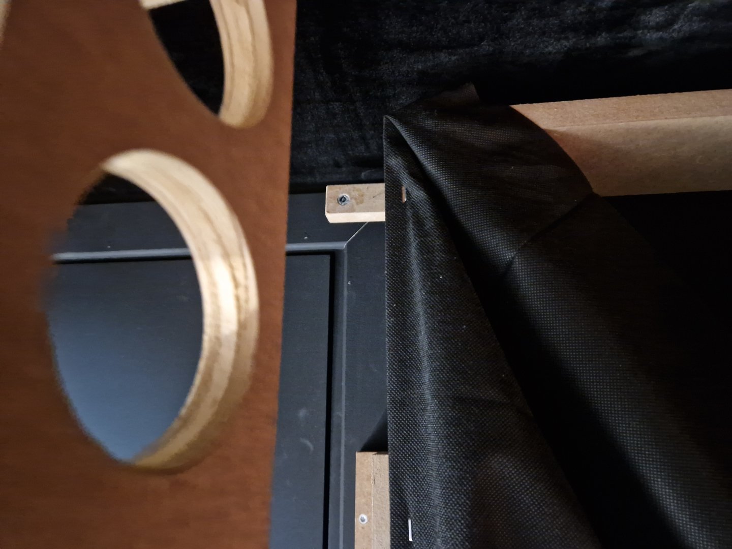

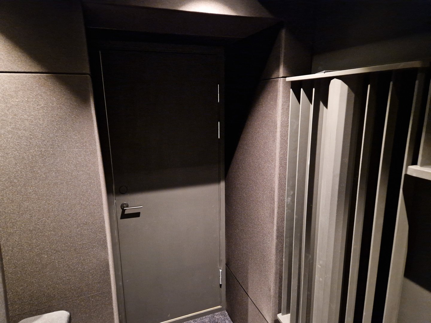

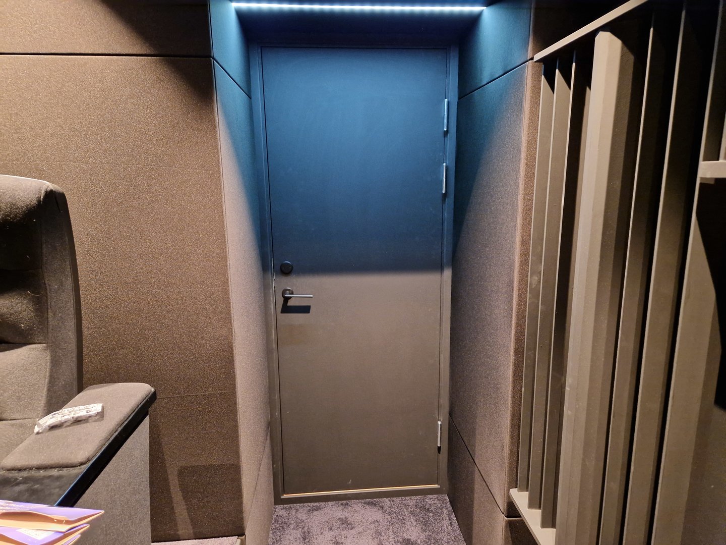

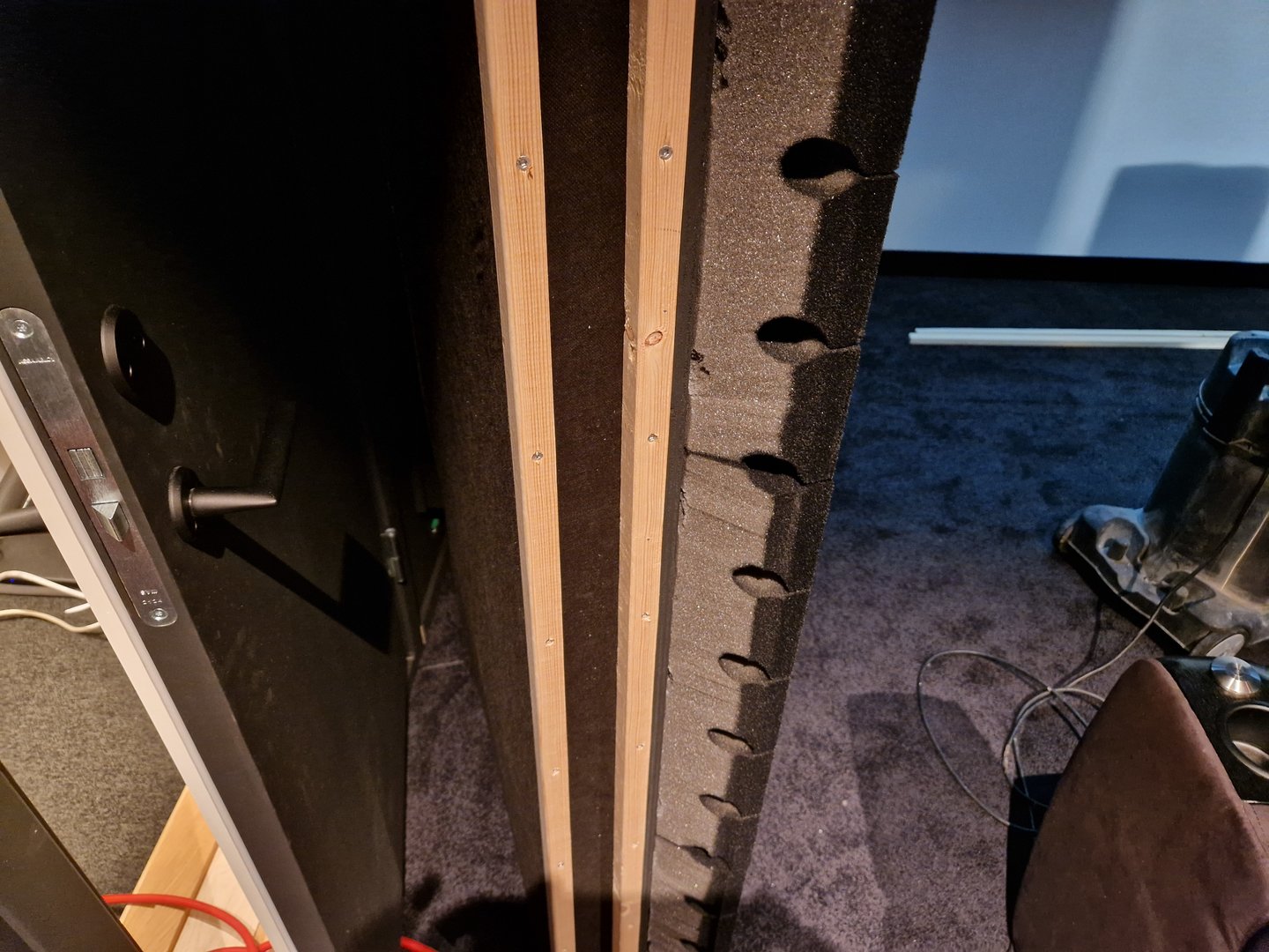

    Måtte lage en liten list til å beskytte duken bak dempingen for dørhåndtaket. Fikk litt mye juling.
    Ble også et lite håndtak på den så jeg slipper dytte og dra i skummet hele tiden. Funker fint.

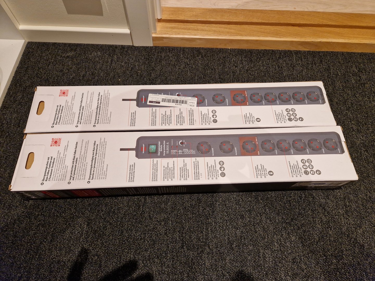

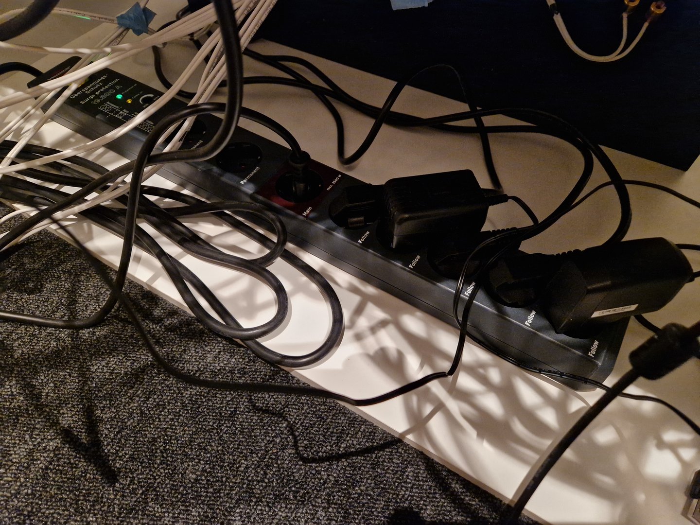

    Liten, men veldig behagelig oppdatering. Har i det siste letet etter strøm padder med 12v trigger for å slippe skru crown og hypex av og på manuelt og ikke minst få skrudd av av minidspene som ellers står på hele tiden. Kom over denne på Kjell & co og bestilte 2.
    299kr stk. Funker som bare det ser det ut til og har koblet de til hver sin kurs. Står de skal tåle 3500watt, og var lett å justere følsomhet på trigger med en skrutrekker. Har koblet prossesor på styre strøm uttaket, en crown og 3 minidsper på den ene og den andre er yamaha effekt koblet på styrestrøm, 3 hypexer og 2 minidsper. Trigger på signal i hypexene er litt lite følsomme, så starter ofte film uten lyd i front som er irriterende og det kan gå lang tid før det blir lyd.
    Rydder i kabler etterhvert. Må bli "ferdig" først og lage koblingspanel til høytalerene 😅

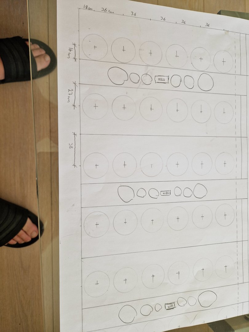

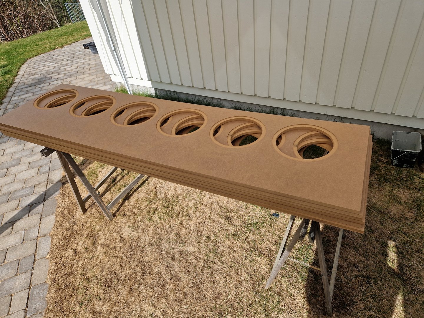

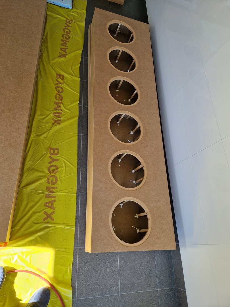

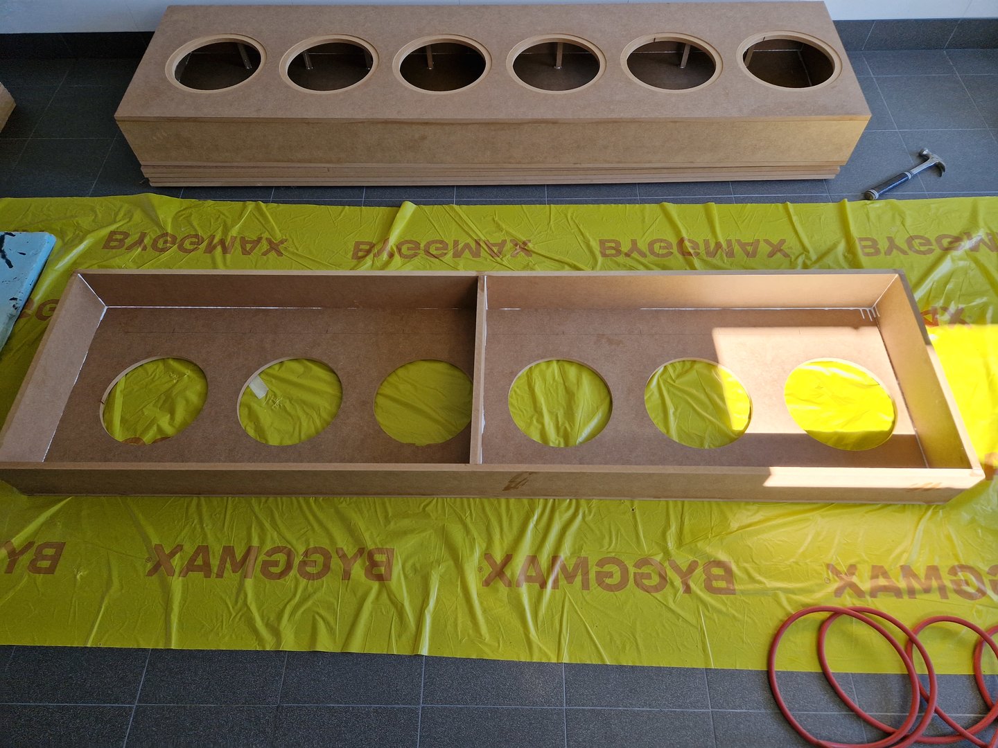

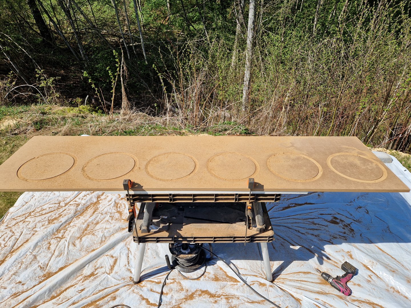

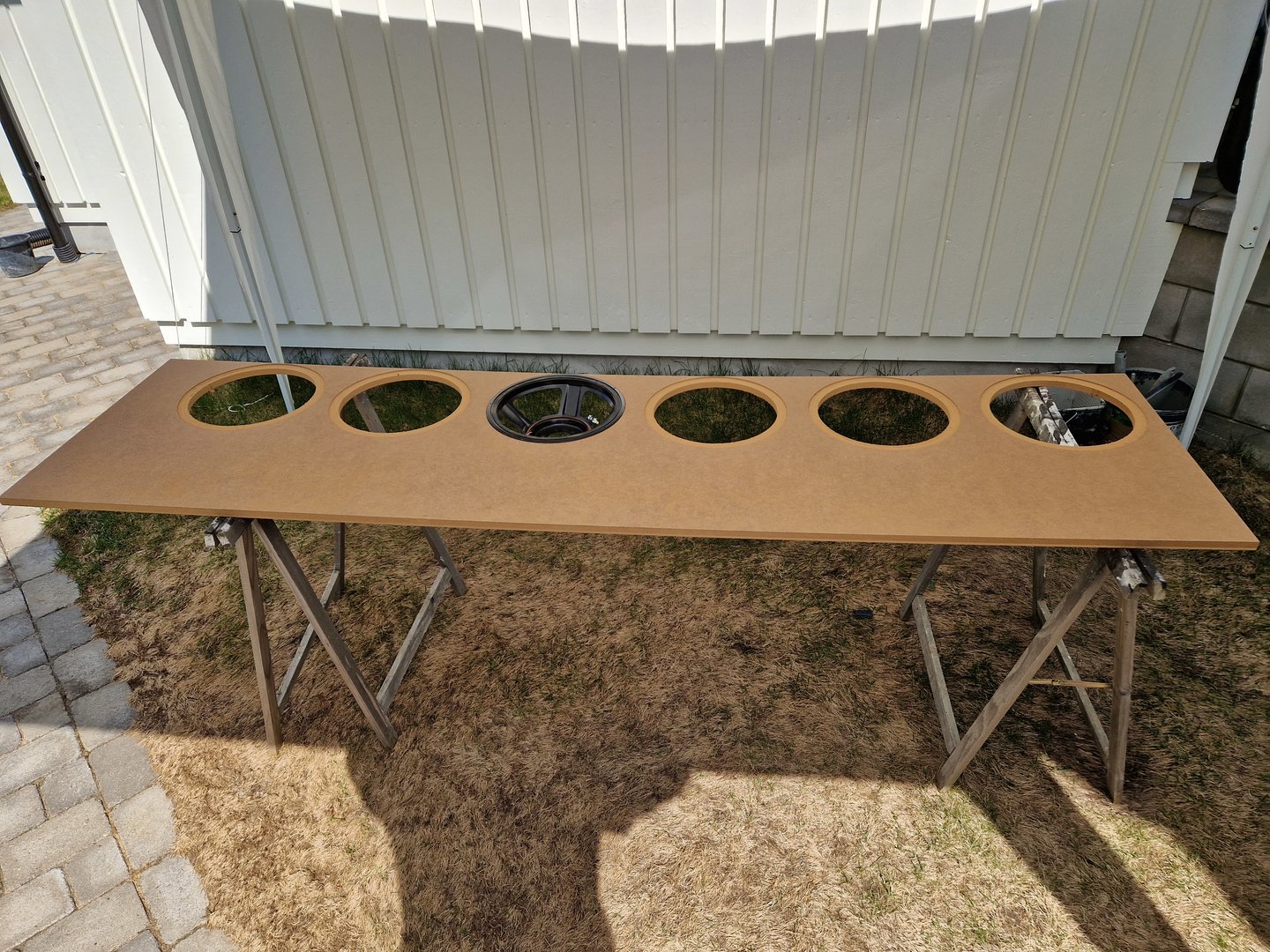

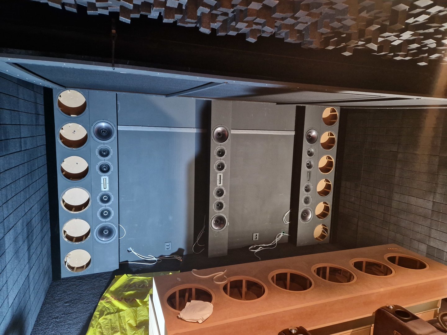

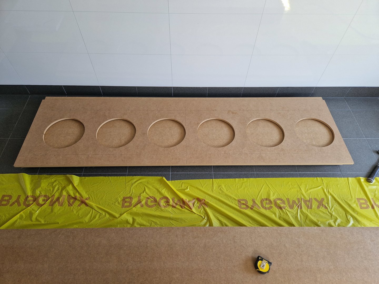

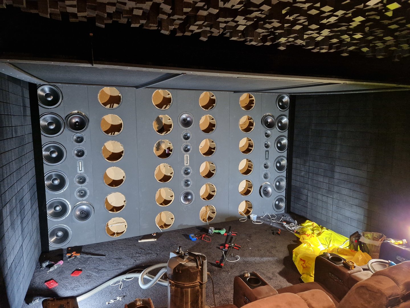

    Da har jeg endelig fått tid til å starte på subbene. Dagen har gått med på å frese front bafler. Været er endelig bra og egentlig helt nydelig å holde på i. Sol, pils og fres er ikke så ille.
    En dårlig byggetegning for mål.
    Starten på en baffel
    Baffel ferdig frest.
    Alle bafler ferdig
    Nå er det bare kjøpe noen flere mdf plater og kappe til før lim og montering. Blir spennende.

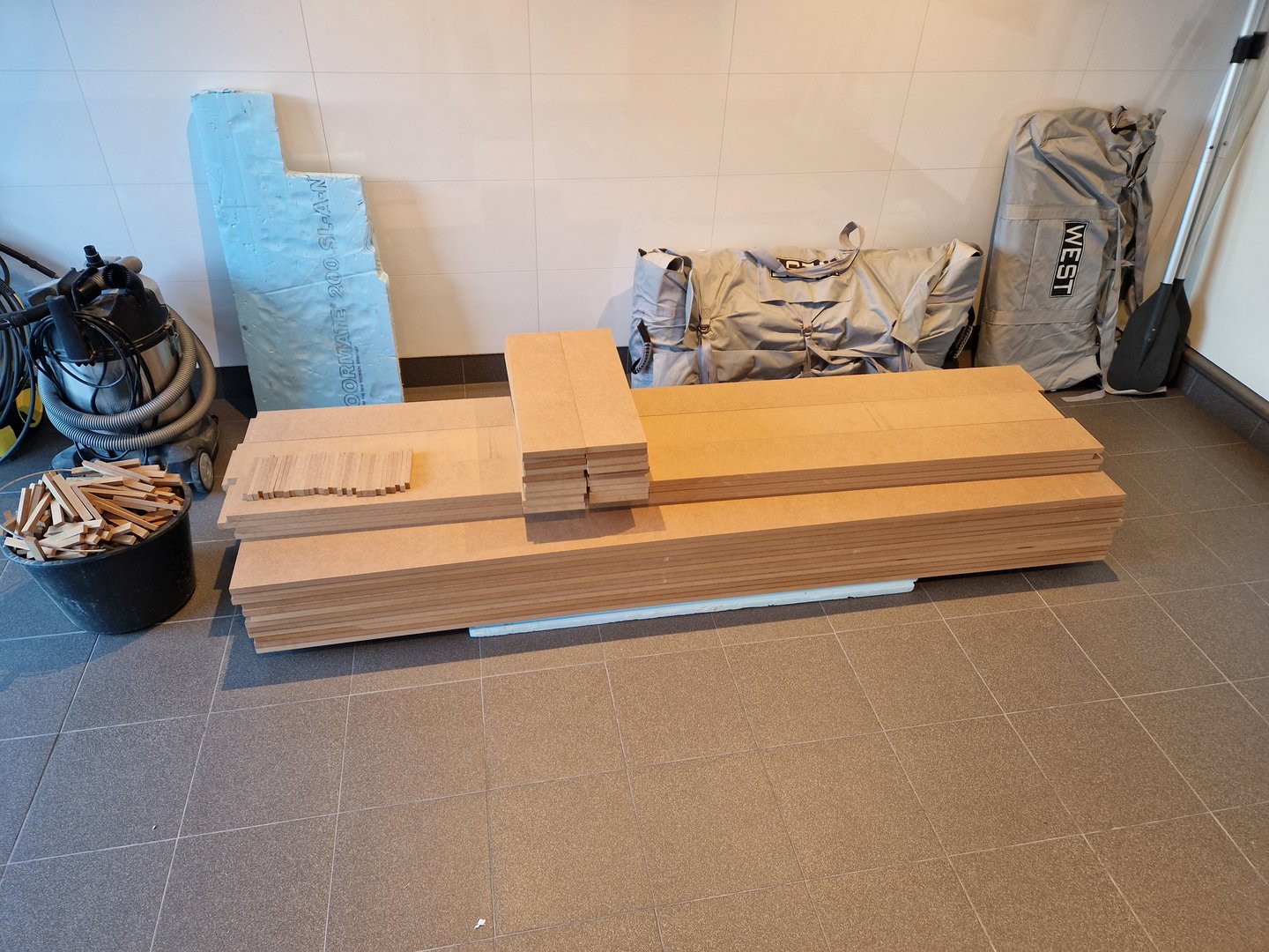

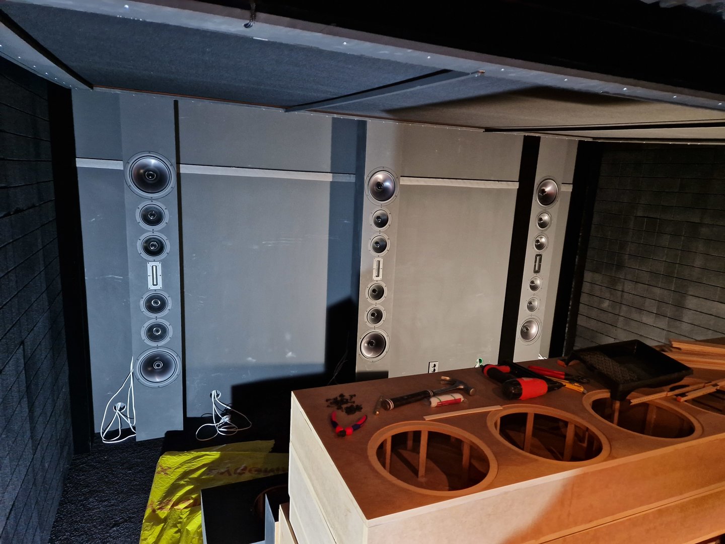

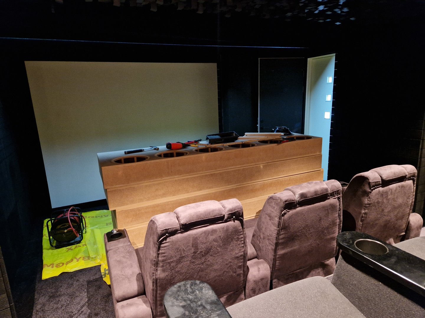

    Lite aktivitet her inne, men jeg tusler litt. Har fått kappet opp all mdf til subbene, så nå er det bare støvsuge delen og starte og lime kasser. Blir artig.
    Fikk også mail fra leverandør her om dagen at de trodde de fikk elementene inn på lager rundt midten av juni og sender de videre til meg da, så burde ha dem før ferien. Spørsmålet da blir om jeg rekker montert dem før ferien. Veldig spent nå😅

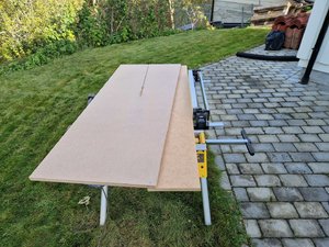

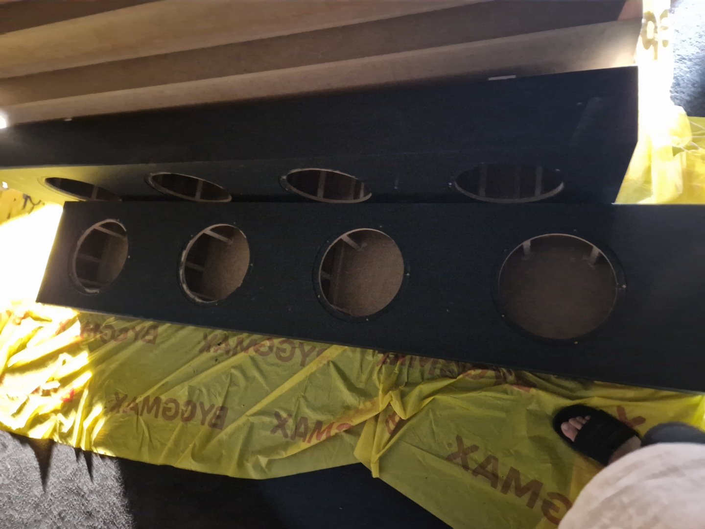

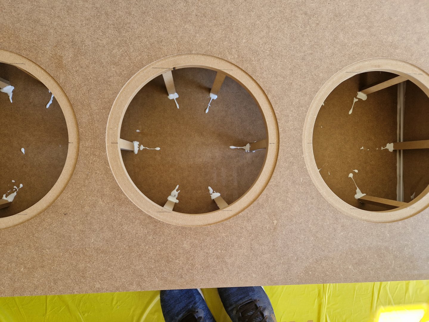

    Fikk plutselig beskjed om at elementene var sendt på fredag, så jeg har mått svinge meg i garasjen med litt kasse bygging. Elementene skulle bli levert i går fikk jeg melding om, men siden det er postnord ble jeg ikke overasket at de ikke kom. Mot slutten av dagen i dag ser jeg på sporing at den er forsinket. Altid problemer med postnord. Rart de overlever 😅. Uansett kassene er montert sammen og klare for pussing. Håper å få de opp i løpet av helgen, så får vi se når postnord klarer få fingeren ut, så jeg kan begynne med montering av elementene.
    Alle små klossene er for å stive av front og bakplate, så det forhåpentligvis blir mindre resonanser og mindre beveger. Ble tunge nok, så må nok ha hjelp for å få få dem inn i kinoen og opp på veggen bak lerretet. Gleder meg skikkelig nå og er veldig spent!😀

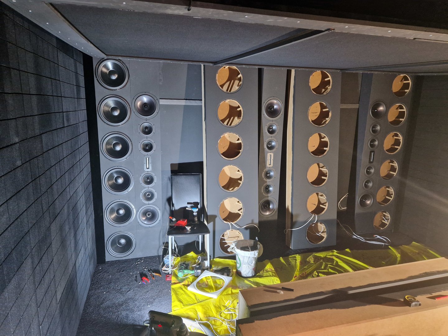

    En liten morgen oppdatering. Våkner tidlig om dagen så var i gang litt over 8😅. Går sakte, men sikkert fremover.
    De to kassene jeg har satt opp nå må fylles med polyesterfilt og sette inn elementer før jeg for dyttet dem skikkelig på plass. Skal ca 10 cm inn bak veluren. Jeg har valgt å bruke veggene og ikke dempingen for fordelingen av elementene i bredden. Har diskutert dette med litt folk, så valgte bruke veggene siden bassen uansett vil gå igjennom den 20cm dempingen på veggene. På denne måten får jeg også god bredde på LR og tilnærmet perfekt trekant til sweetspot.

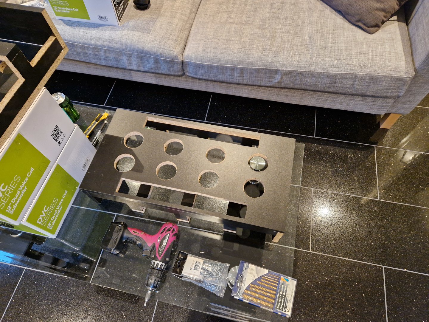

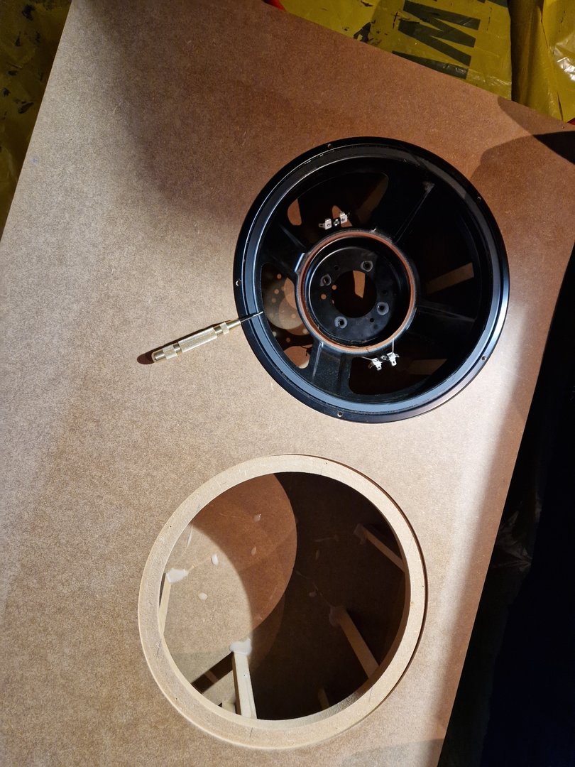

    Dette var det jeg rakk i dag. Veldig kjekt med et chassis når man skal merke hull før borring.
    Fått fylt en kasse med polyesterfilt. Elementer i morgen
    Drivi med alt for mye forskjellig i dag og malingen av kassene har jo tatt sin tid med tørk og greier. Kun plass til å male to kasser om gangen og to strøk må til, men malingen er nå ferdig.
    De to kassene som står opp mot center skal mot LR , så er relativt tett imellom elementene. C/c er 73cm mener jeg det var.

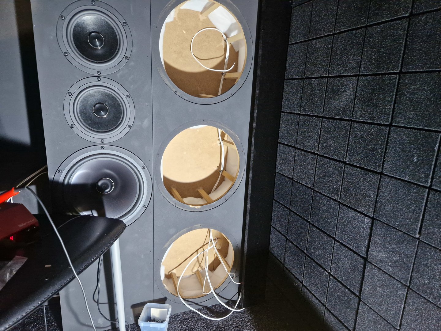

    Da er to tårn ferdig. Må holde tungen rett i munnen med denne seriekoblingen. Er doble spoler så alle elementene må ha en liten kabel fra minus på ene spolen til pluss på andre spolen før videre til neste element. Egentlig enkelt, men fort og gjøre feil. Bruker et AA batteri for å teste om alle er koblet riktig. Fortsetter i morgen
    Et par dager til nå, så har jeg forhåpentligvis lyd😀

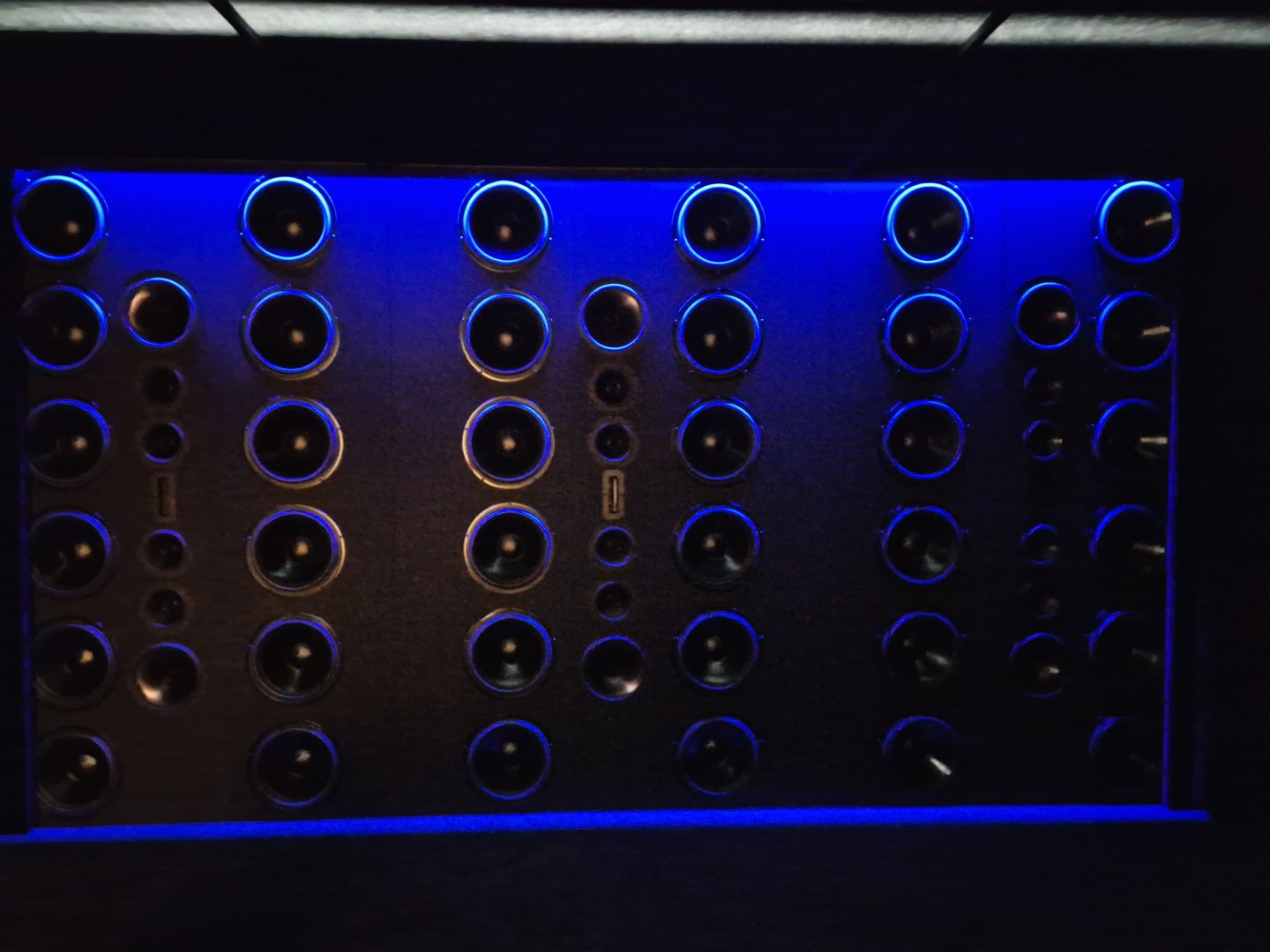

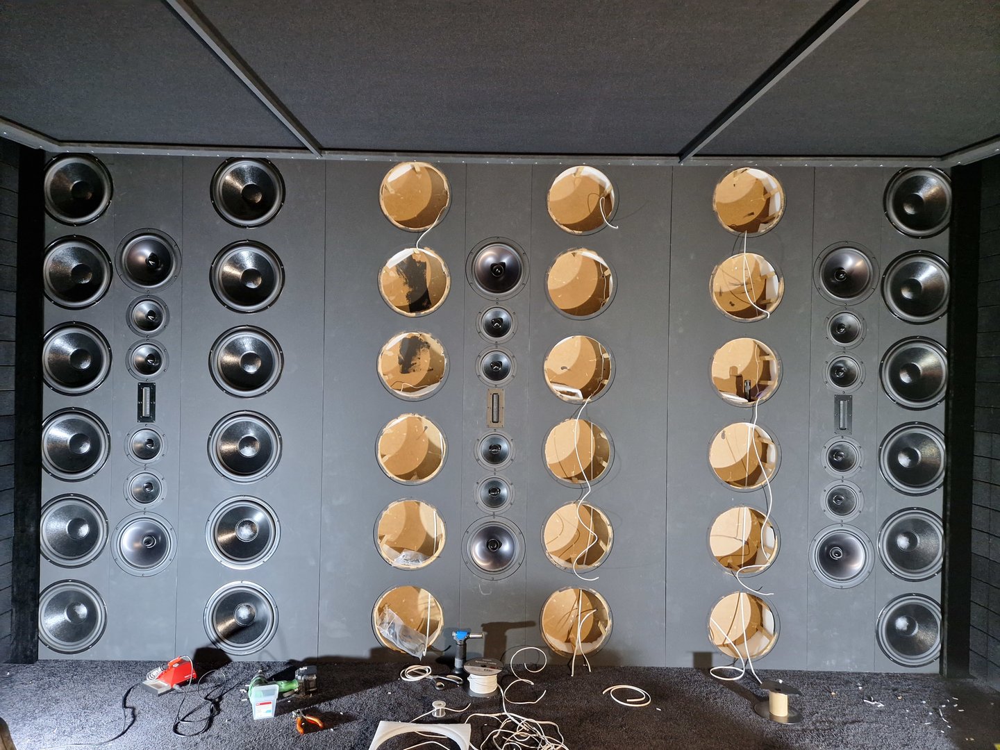

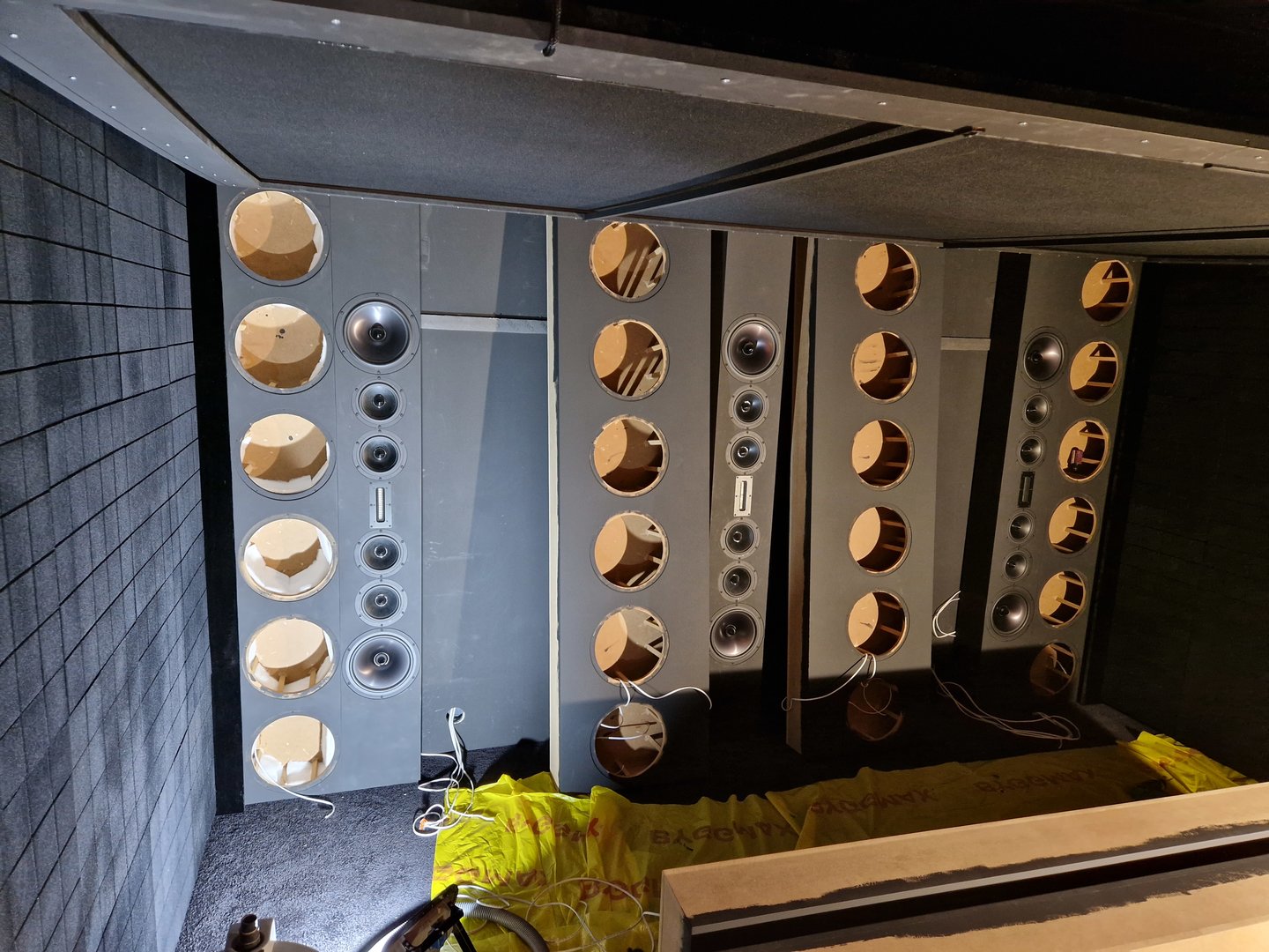

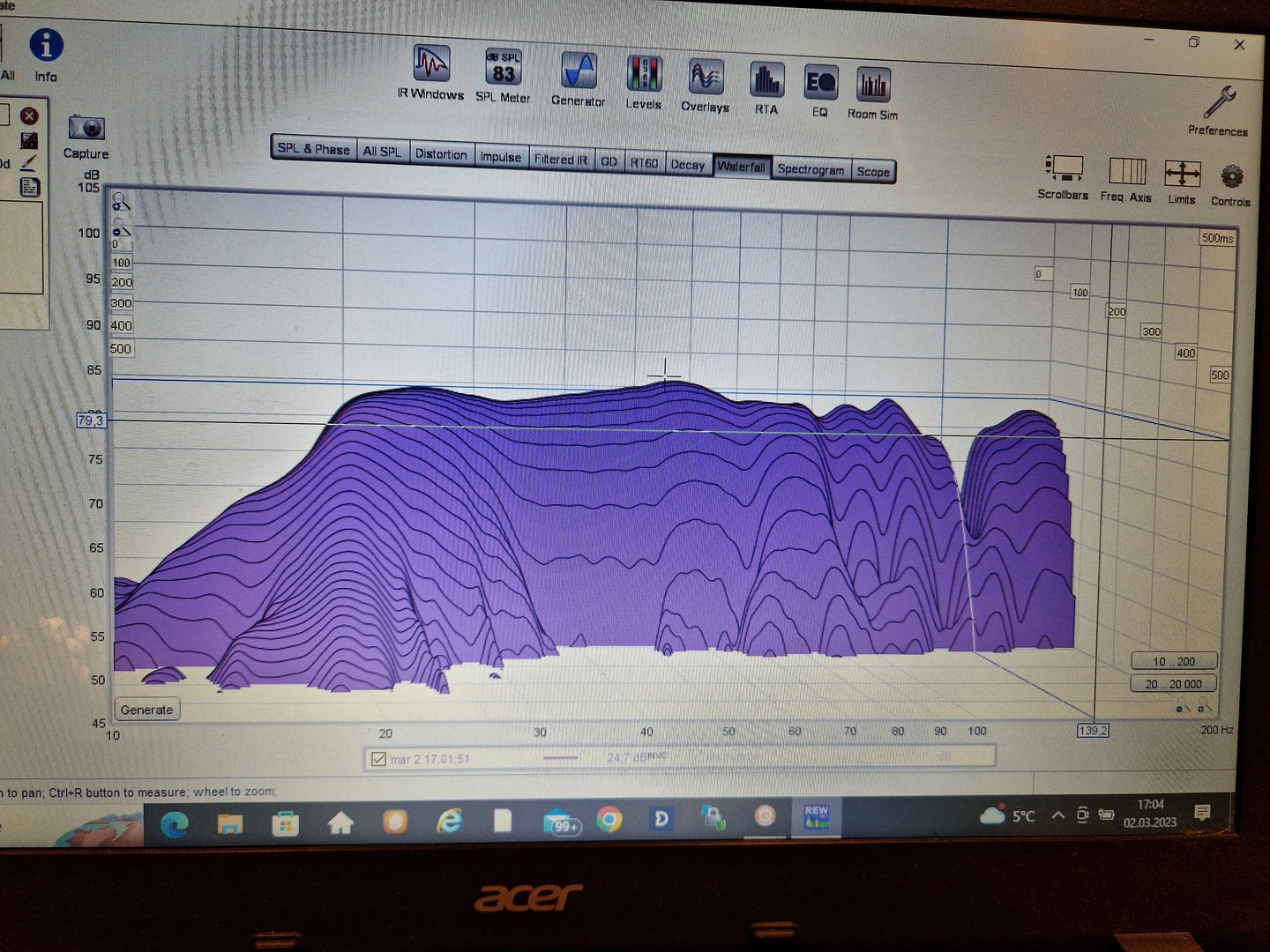

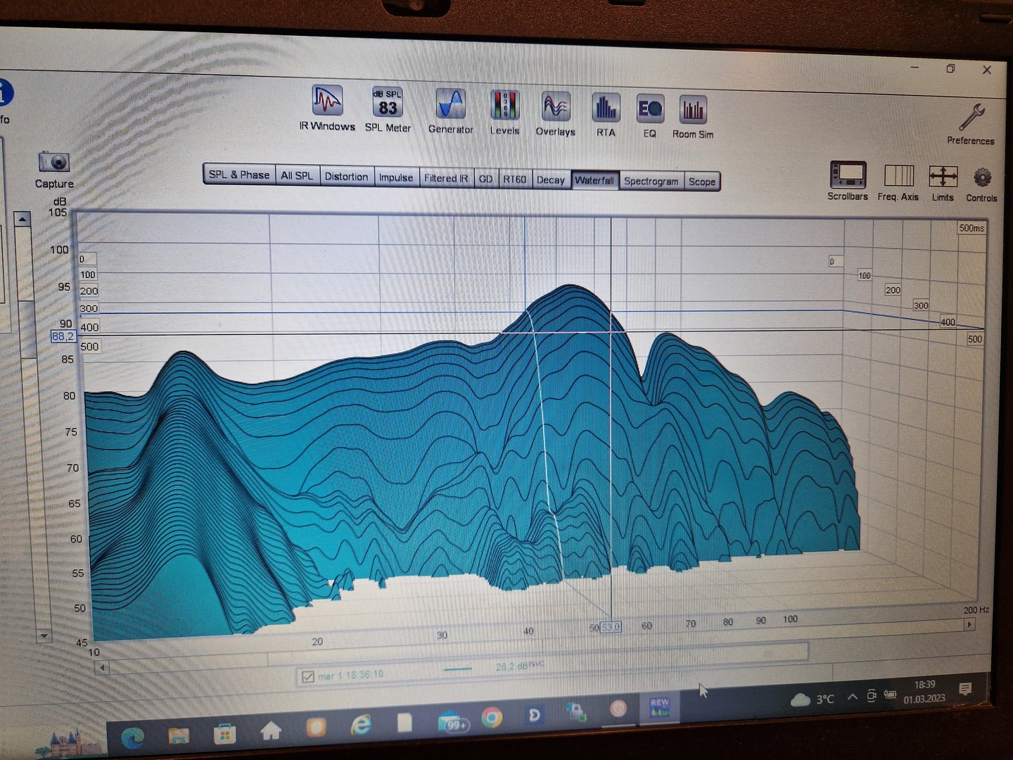

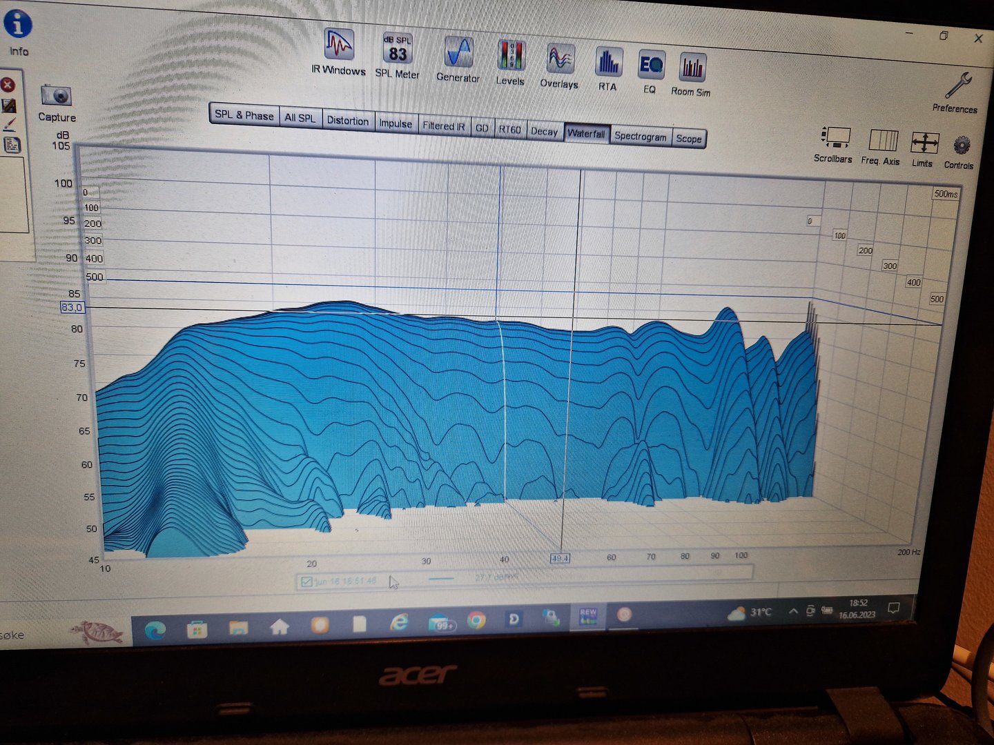

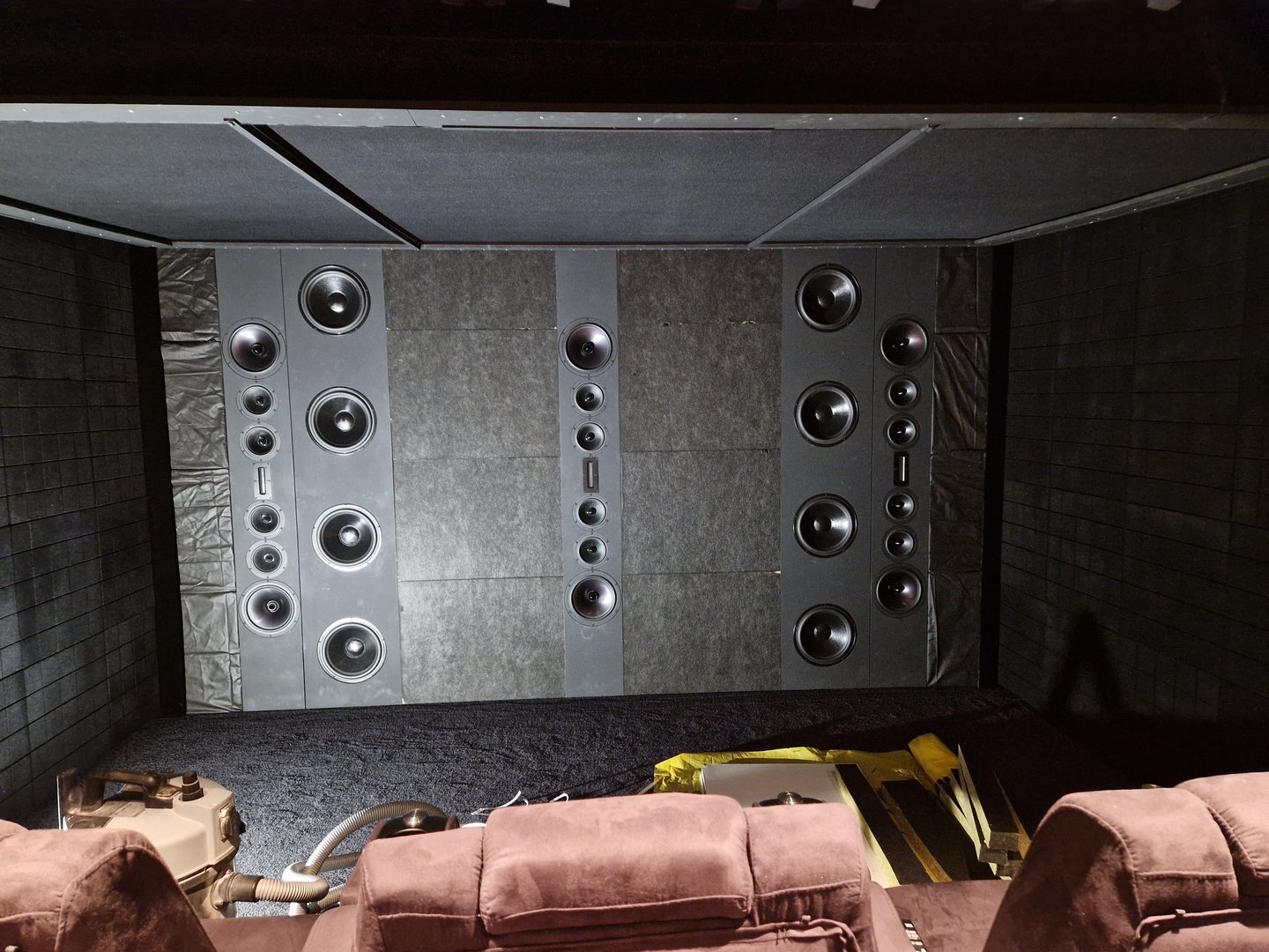

    Da var endelig SBA-bassvegg oppe å spiller. Ikke målt noe enda. Bare skrudd ned 15db på crown forsterkeren som driver subben. Er i nærheten av riktig nivå på øret, men hadde det jo litt gøy i starten med russebuss lyd, så kan godt være nivået skal enda litt lavere.
    Satser på et par målinger og små justeringer i morgen før jeg lar det spille seg inn. Får nok noen db til med litt innspilling. På Arendal subbene jeg hadde økte nivået 6db i løpet av 40-50timer og kjente de nye elementene var stivere enn de gamle. Smekker godt ihvertfall.
    Har jo også lagt opp litt stemnings lys.
    Chrisand25
    19.05.2015
    418
    1.712

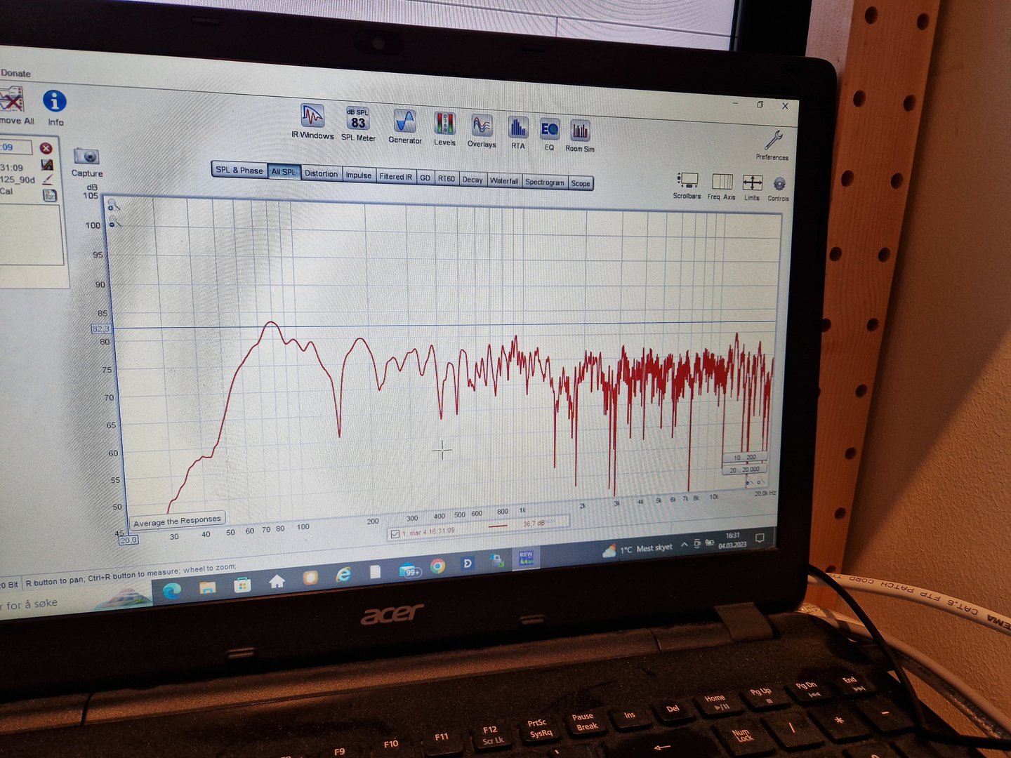

    Tatt noen raske målinger med REW. Var 15db økning fra 8 stk, så ørene er tydeligvis med enda. Glemte ta bilde av måling uten eq, men har dratt ned en stor kul med relativt bred Q på 64hz og noe småtteri. Kun provisorisk til jeg har tid til å sette meg ned. Merker frontene låter litt skarpere også så må nok jobbe litt med dem. Har nok blitt en økning i db oppover i frekvens siden det nå er hel vegg. Uansett virker det veldig lovende så langt.
    ruller av subbene på14hz, men tipper jeg kommer til å rulle dem av høyere opp etterhvert. Må teste litt😊

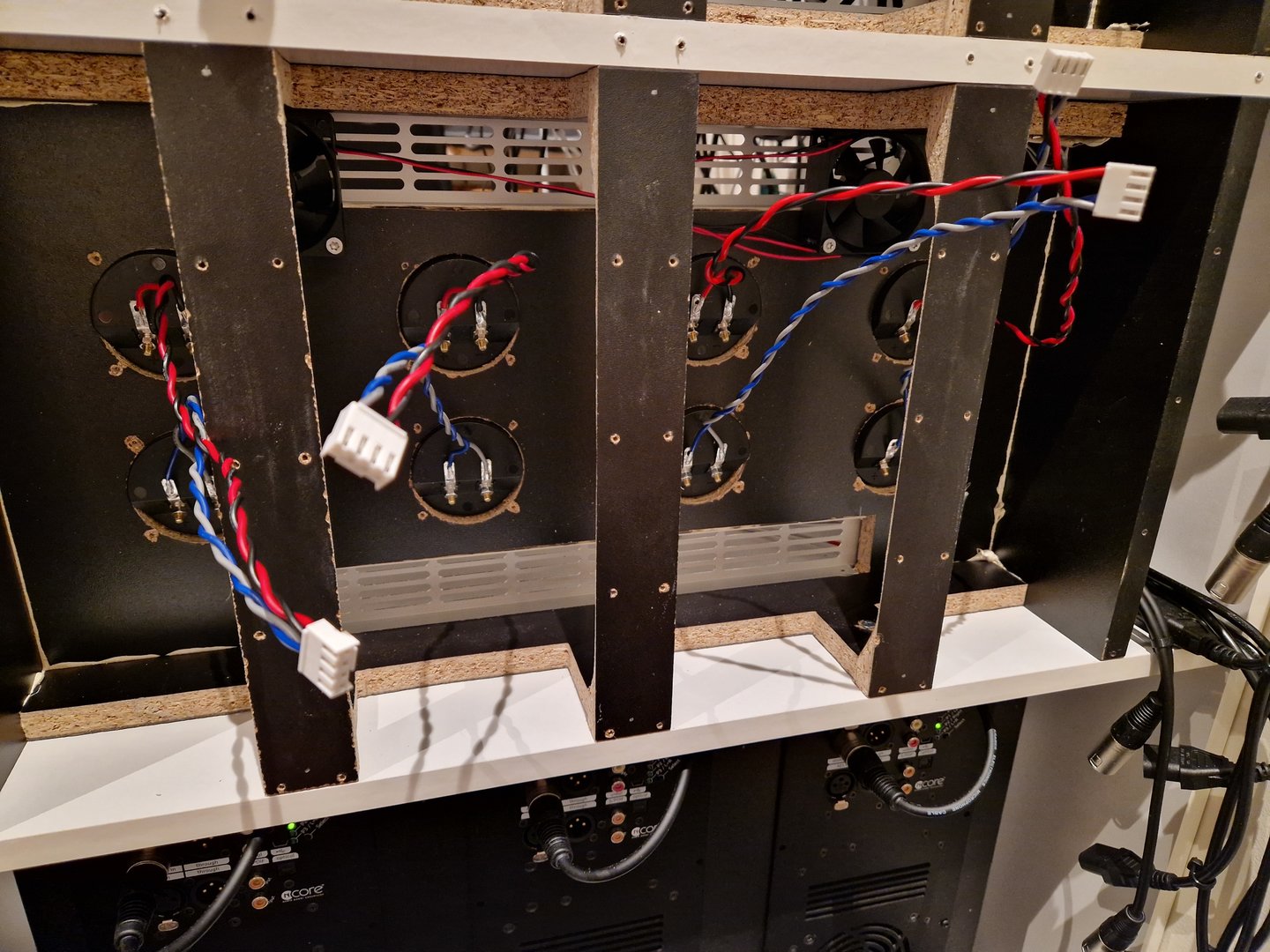

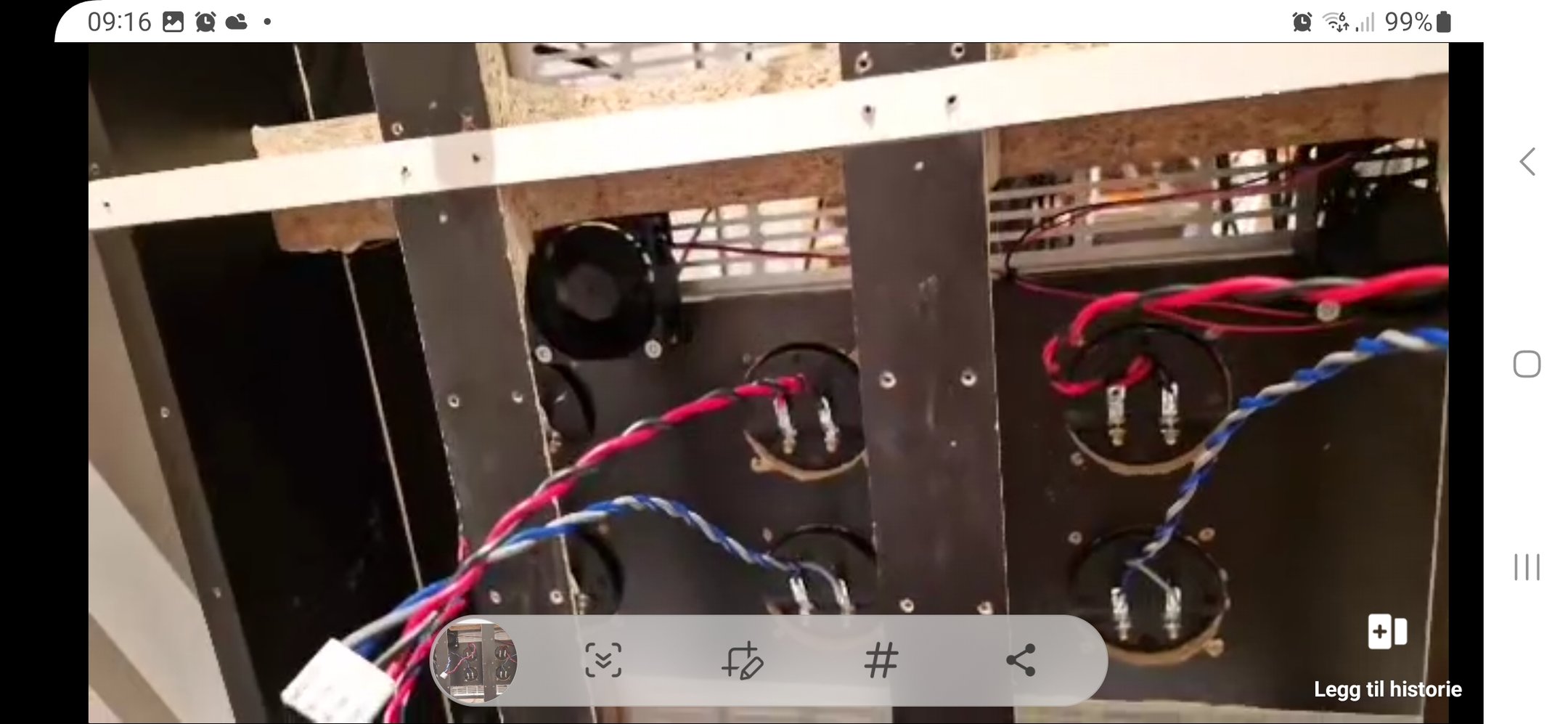

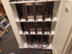

    Ferie nærmer seg ferdig så fikk tid i går til en oppgradering på kassene til forsterkerene for surround og atmos. Syntes forsterkerene ble alt for varme, så bestille fire 12v vifter for en stund siden. Tok jobben i går med å montere dem. Kuttet også front "listene" 45⁰ så det ikke ble så tett rundt forsterkerene.
    Ble fryktelig dårlige bilder, men viftene er en kjempe suksess. Etter drøye to timer med film er forsterkerene bare lunkene nå mot alt for varme før. Sikkert fått ned temperaturen 20grader pluss, så veldig fornøyd med løsningen. Ikke akkurat støyfritt, men crownen til subbene bråker vesentlig mer og alt står jo uansett i eget rom som ikke plager noen. Viftene starter og stopper via strømpaddene som styrer forsterkerene, så når jeg skrur av kinoen stopper også viftene og på når jeg skrur på. Suksess!🙂
