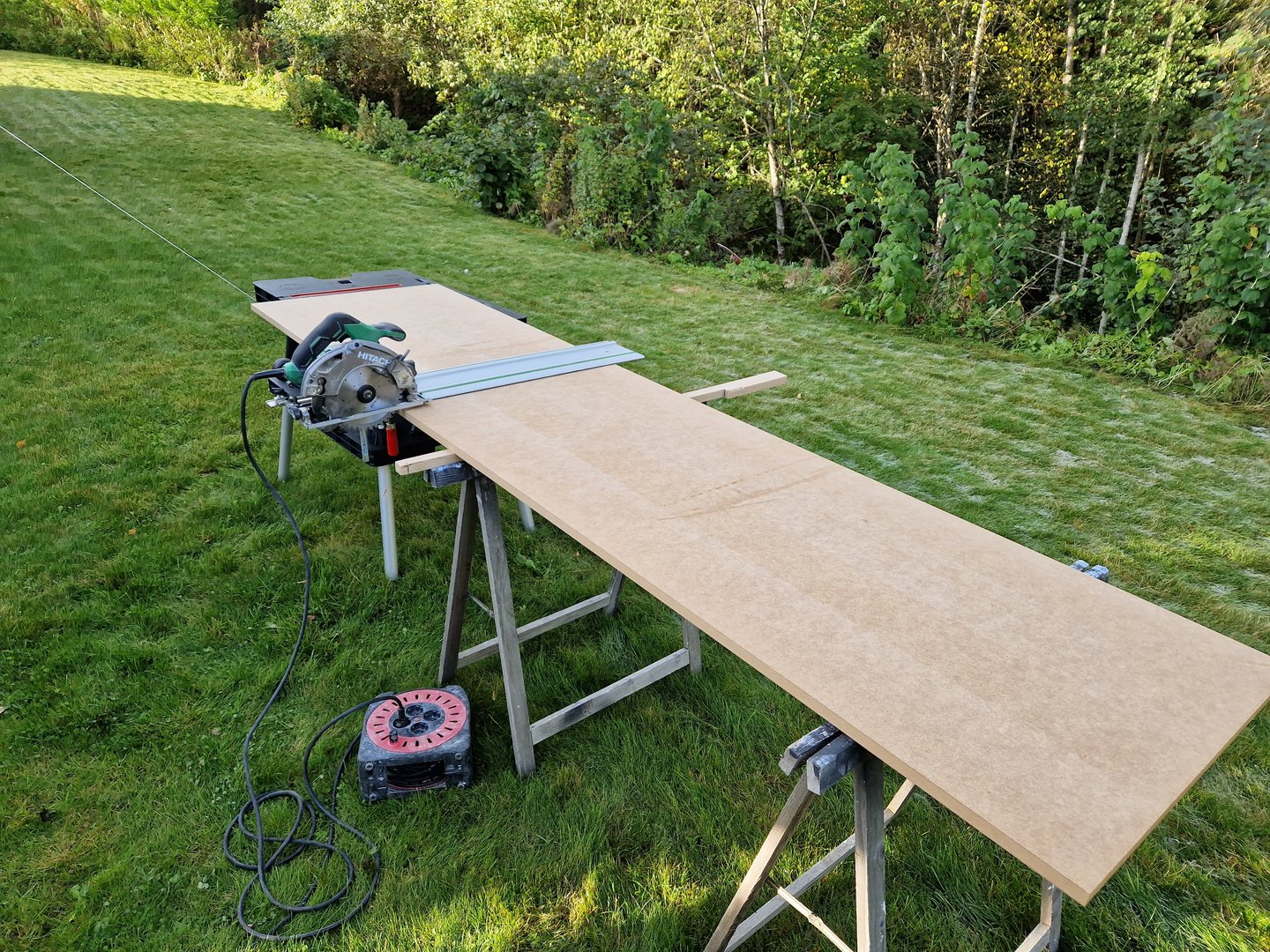

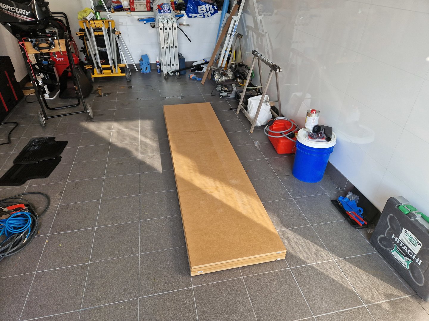

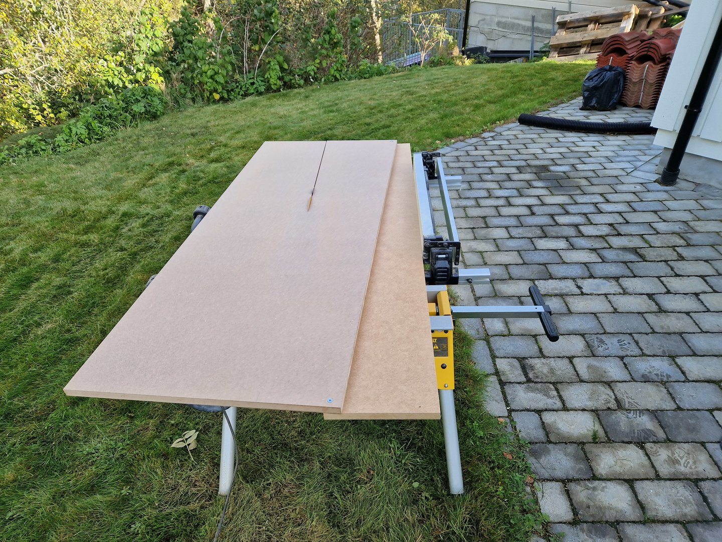

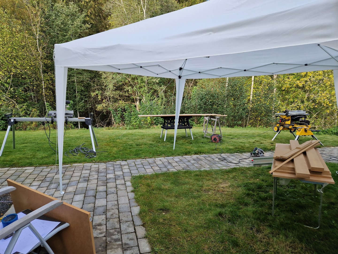

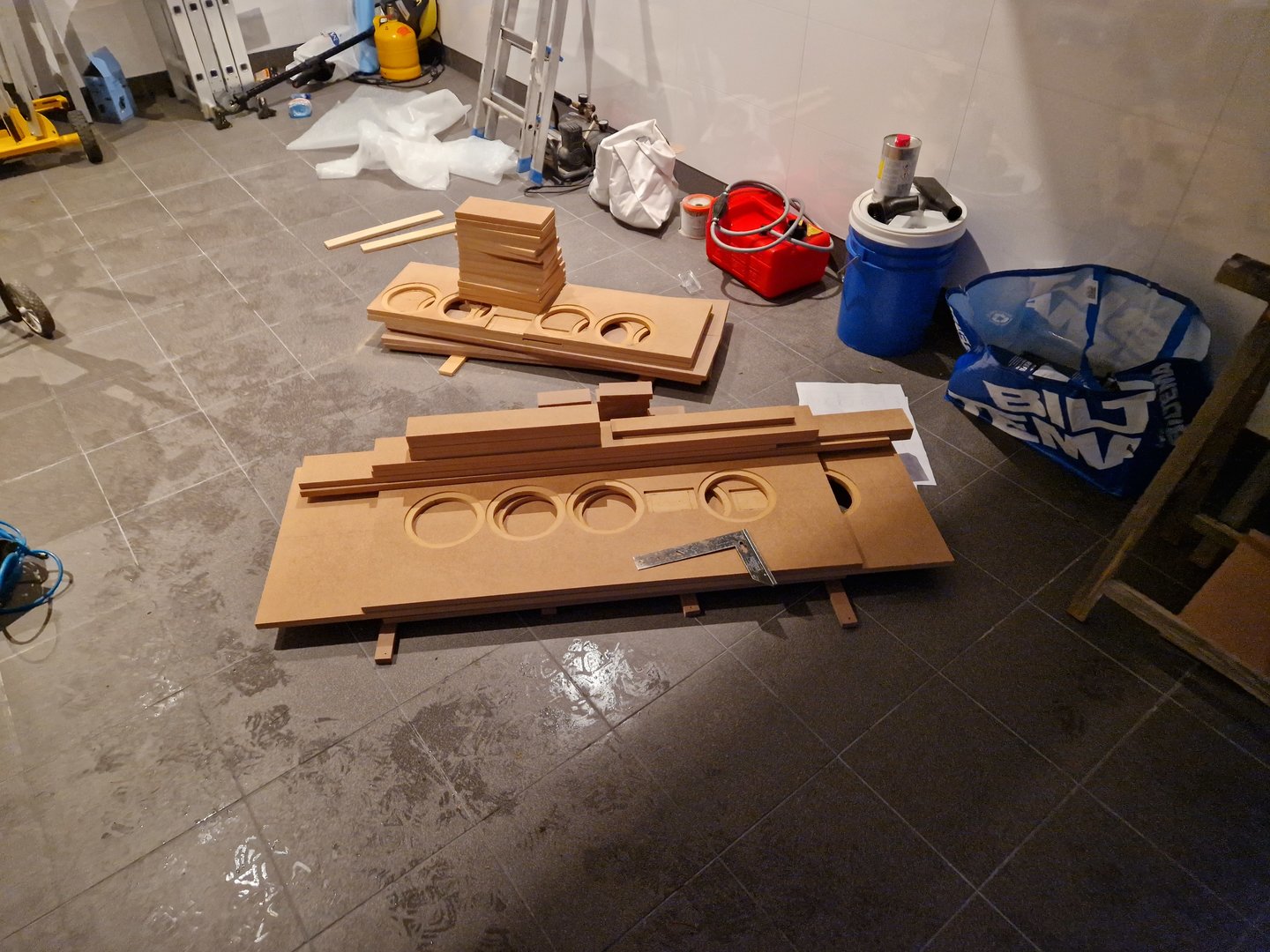

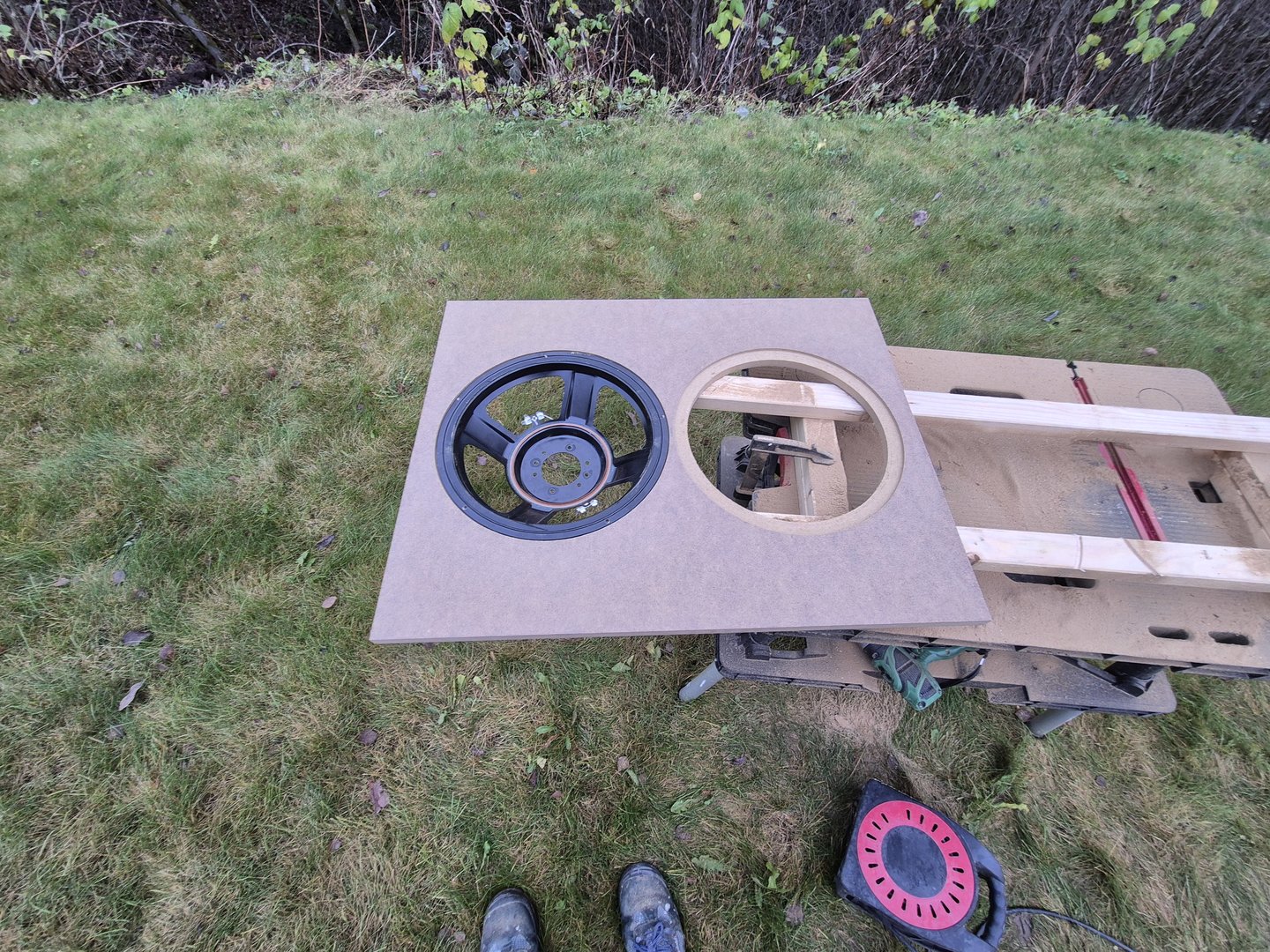

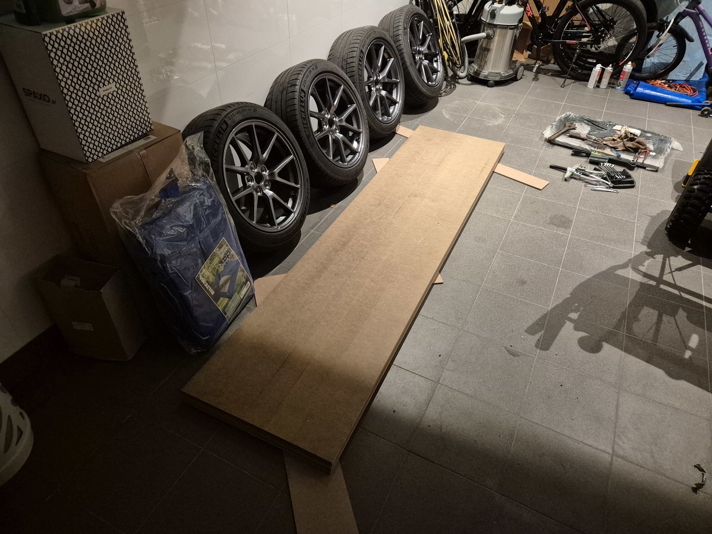

    Da ble det en lang dag ute. Regnet kom senere enn spådd og partyteltet hjalp så jeg jobbet til det ble mørkt. Kommet langt. Snart bare lime sammen kassene, så dette gikk unna😂.
    Et par byggetegniger

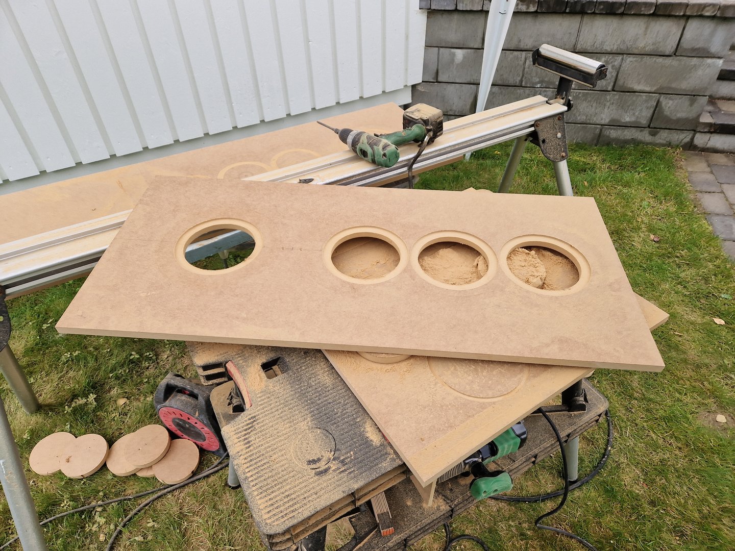

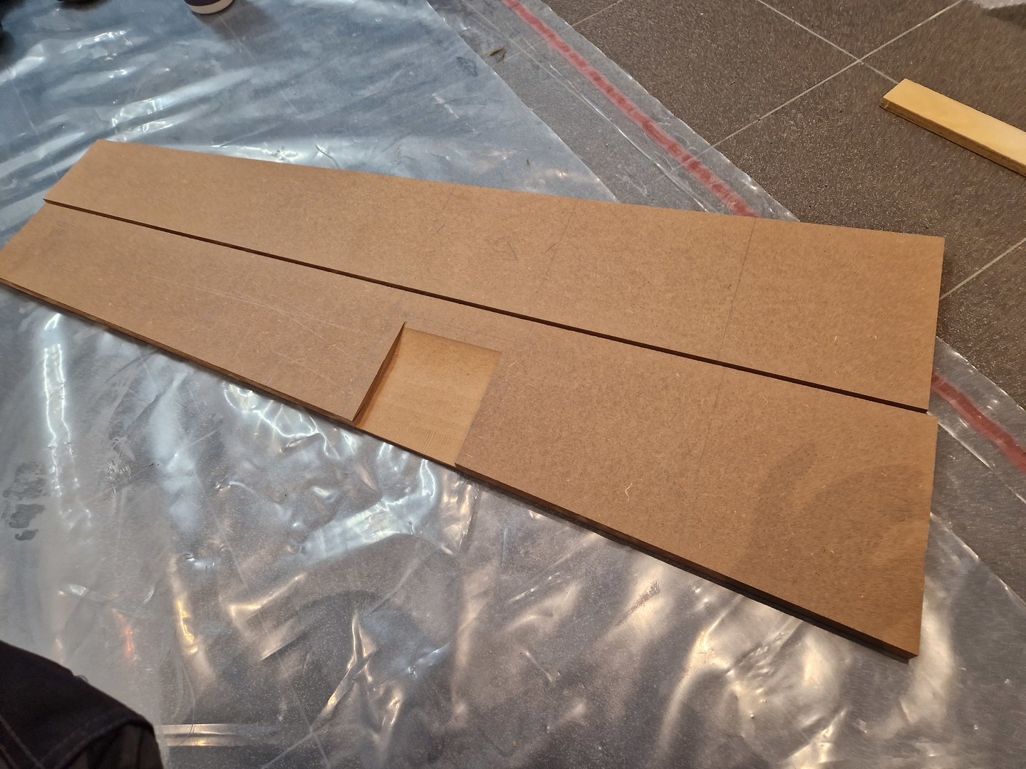

    Lange plater kapper jeg med sirkelsag og skinne. Drømmer egentlig om en festool dykksag med tilbehør, men syntes det blir for dyrt når jeg har det jeg har som funker, og bruker det ikke nok til å forsvare prisen.
    Et lite oversikts bilde av arbeidsplassen. Kapper og freser ikke mdf i garasjen for å si det sånn. Kamerat prøvde det. Finner støv enda😅

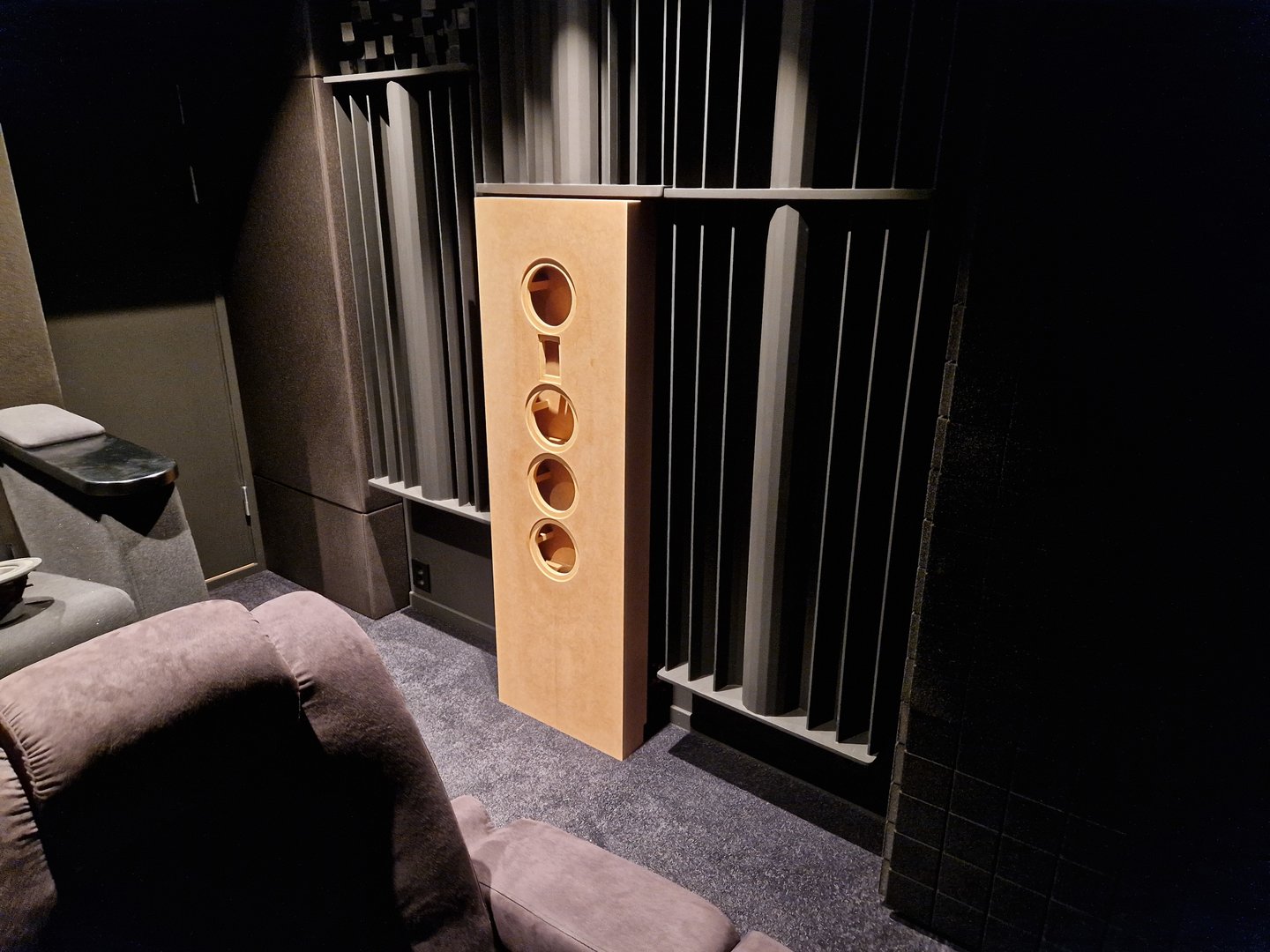

    Siden høyttalerene i bakveggen vinkles ned må jeg kappe side platene på skrå. Dette gjøres med å skru på en plate i den vinkel man skal ha og kutter i vei. På denne måten får man et fint snitt som blir tett og fint. Blir aldri hundre på frihånd.
    En haug med frese bilder. Må seriøst få kjøpt meg en skikkelig sirkel jig snart.

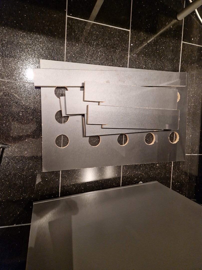

    Bilde av baffel til surround left. Bygd for å gå ned til gulvet. De nederste 45cm av baffel er bare for å skjule ht ledning og kontakt egentlig, men ville ha den stående på gulvet uansett. Ser jo fryktelig stor ut den høyttaleren, men er bare 7 cm dyp innvendig. Drøye 7 liter til hvert element er det på kassene.
    Her er bilder av alle bitene ferdig frest og kappet.
    Må ta ut hull til magnet på diskantene, ellers er det vel egentlig bare pusse litt og begynne lime. Diskantene på surround back er flyttet helt ut på bafler for å gå klar av stol ryggene på rad to i forhold til sweetspot. Har trua!

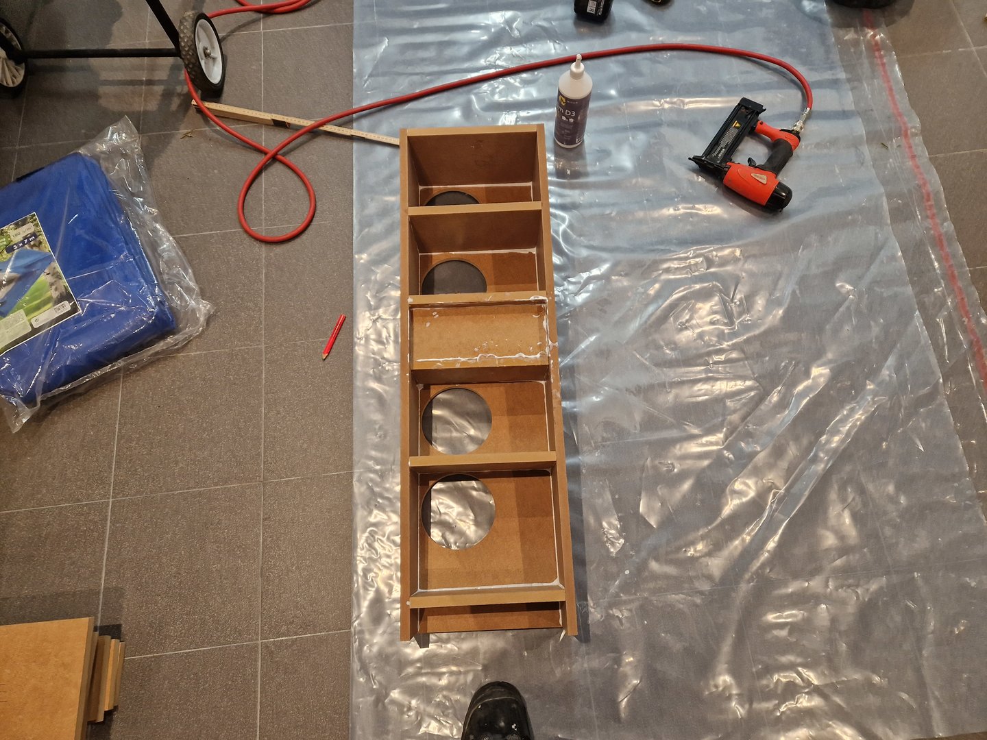

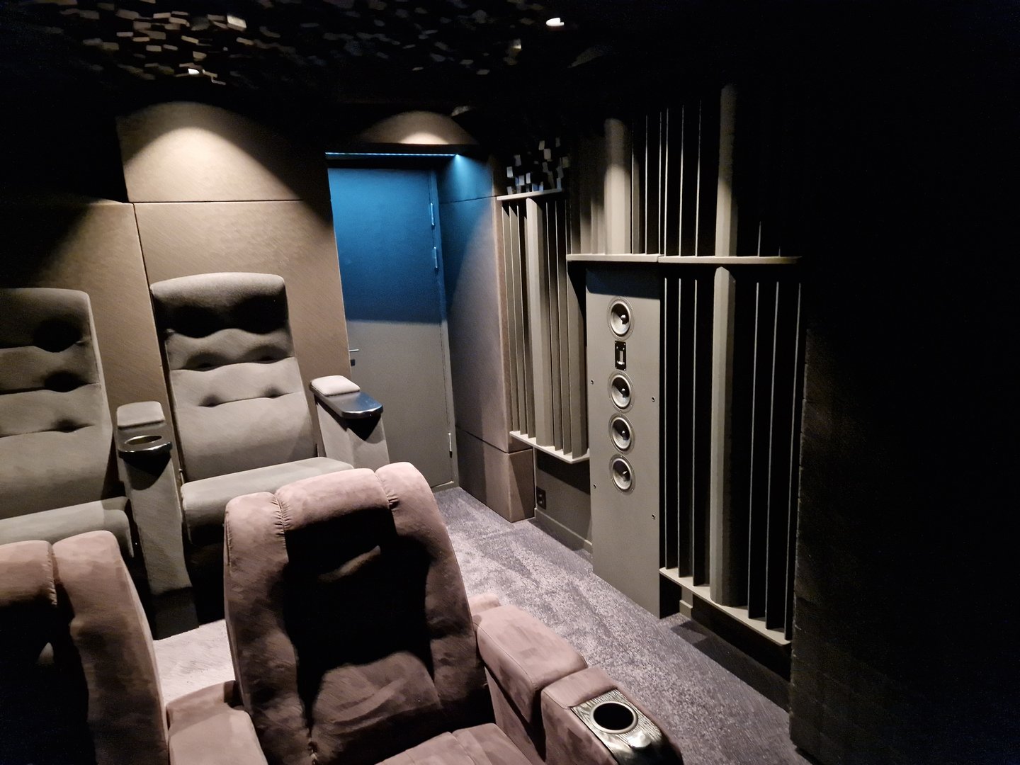

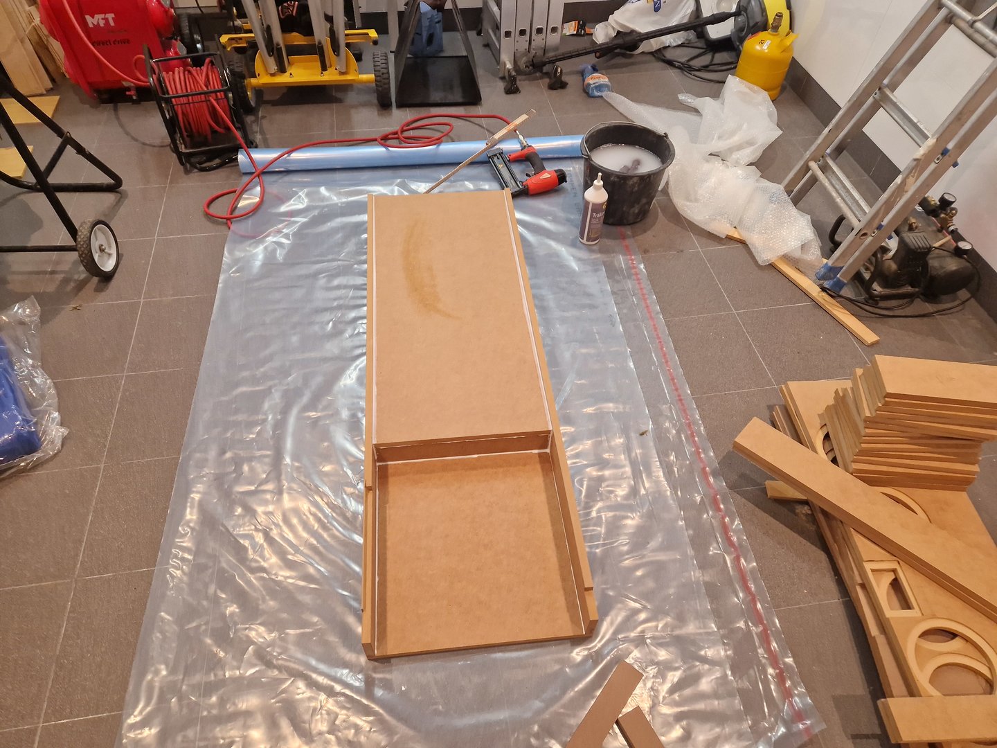

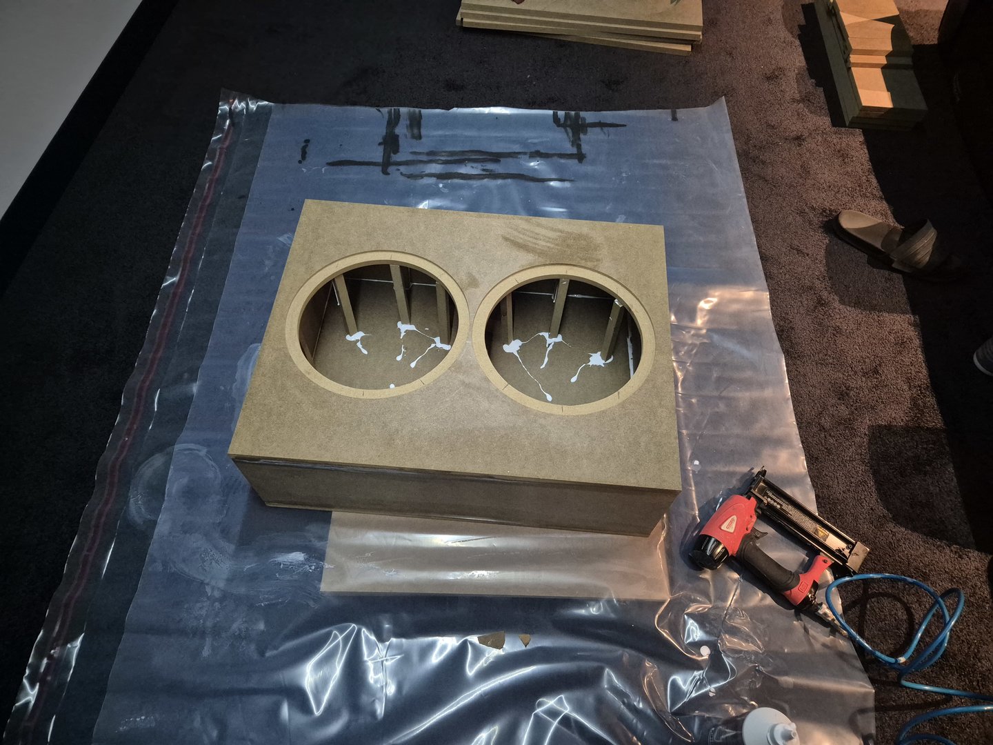

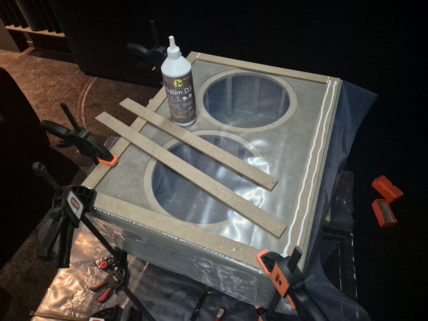

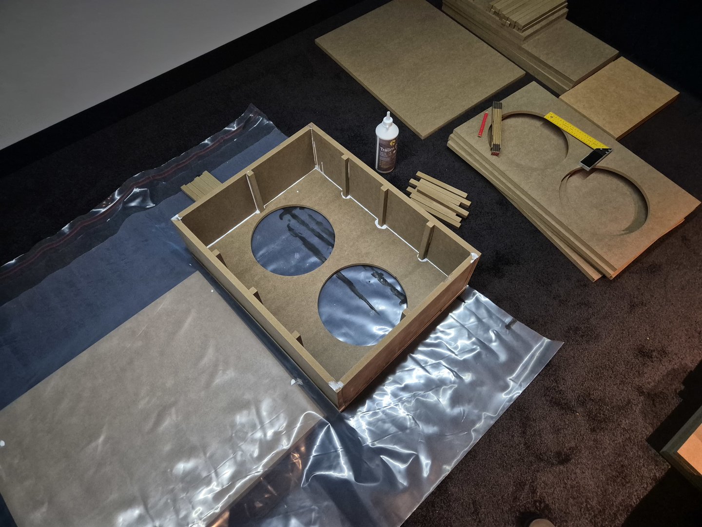

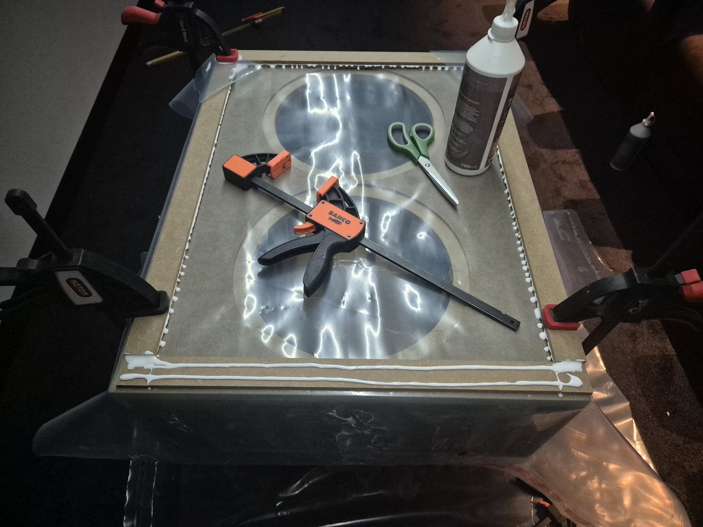

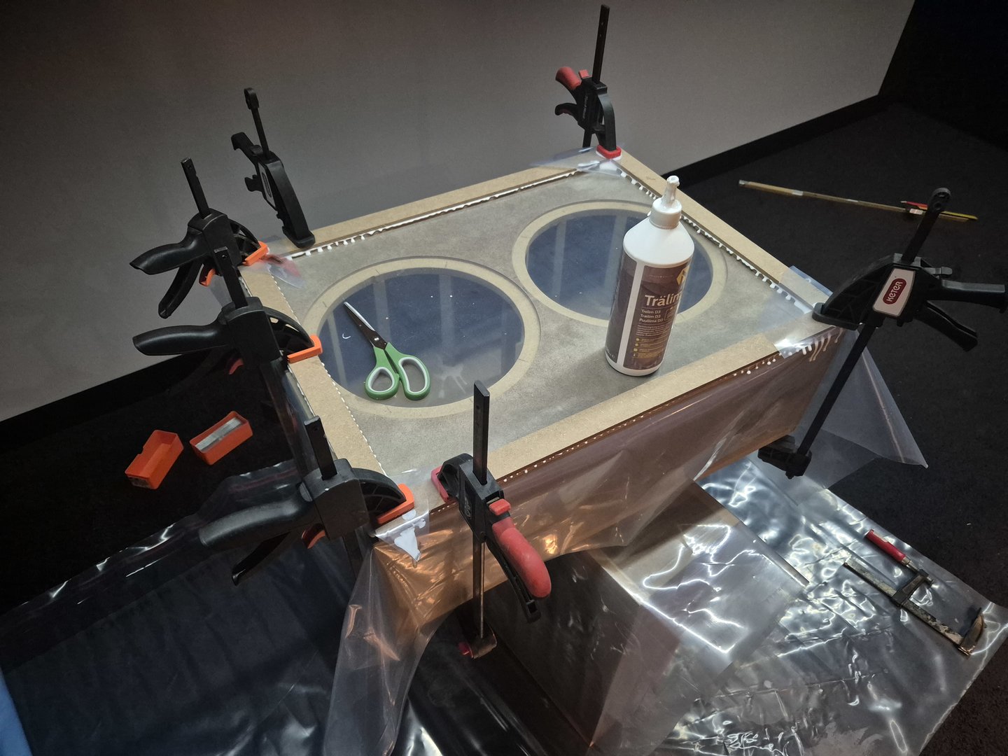

    Ble noen timer etter jobb i dag med liming av kasser. Borre hull til terminaler i løpet av helgen før jeg tar dem inn til avklimatisering før pussing og maling. Vurderer også lage stoff fronter på side ht.
    Som dere ser er denne høyttaleren ganske stor, men er hul nederst for å gjemme ht ledning. Skal stives av for minst mulig resonanser i bunnen, men må borre inn hull til terminaler først.
    Litt bilder av surround back også. Denne er lagd med 6⁰ vinkel på baffel for og spille ned mot sweetspot. Diskant er flyttet helt ut til kanten for og gå klar av stol ryggene på rad 2. Måtte ta ut litt ekstra i sideplaten så magnet til Diskant får plass. Diskanten står i eget kammer, så gjør ingenting at det er lite gods igjen der.
    Alle ht ferdig limt.
    HT til venstre er surround right som skal på podiet. Den høye er surround left som skal stå ned til gulvet. Kassene er identiske inni.
    Satser på litt videre fremdrift i helgen 😊

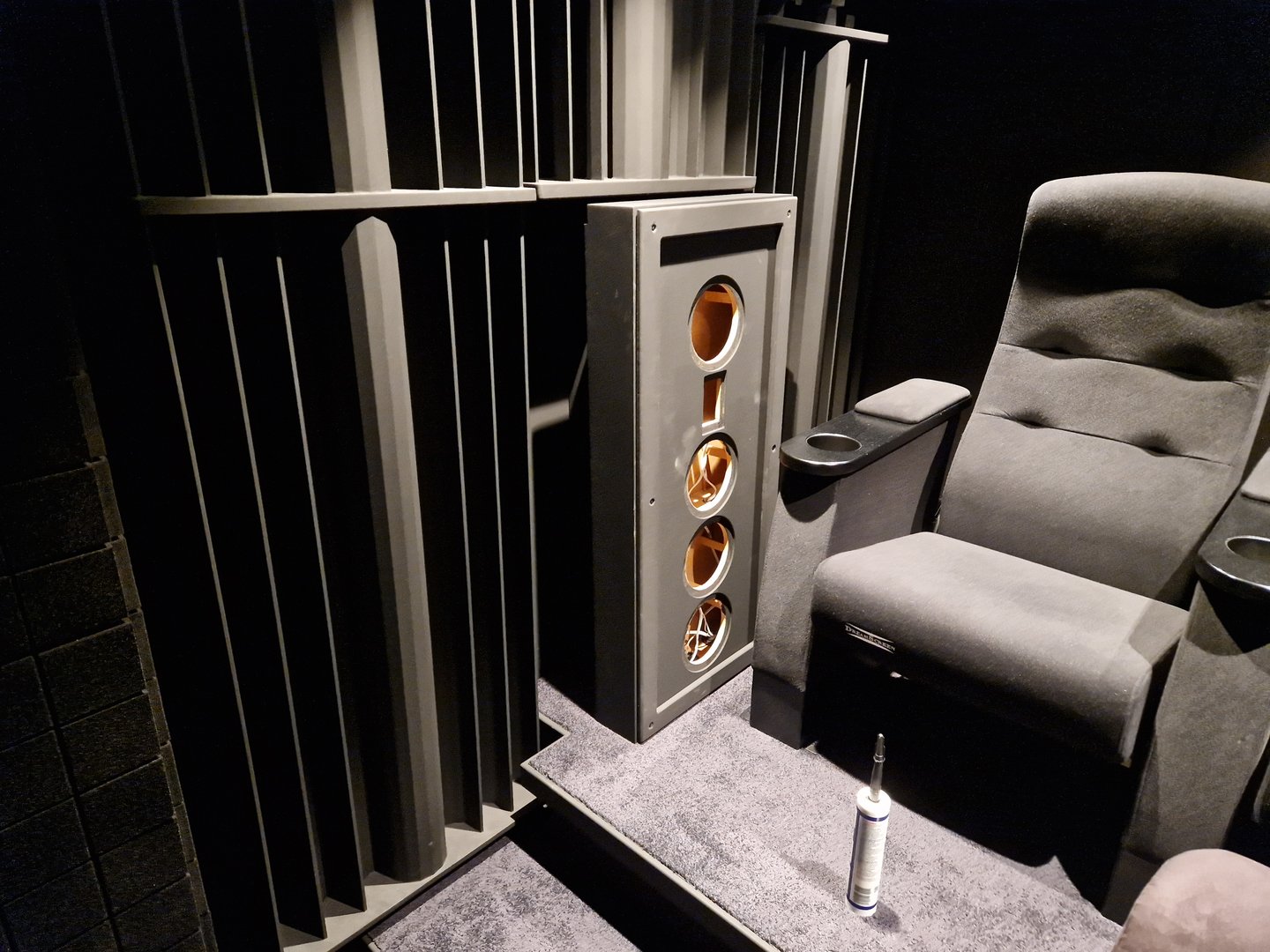

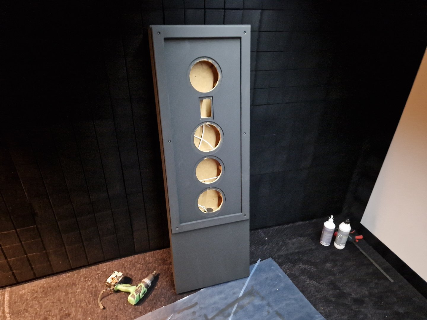

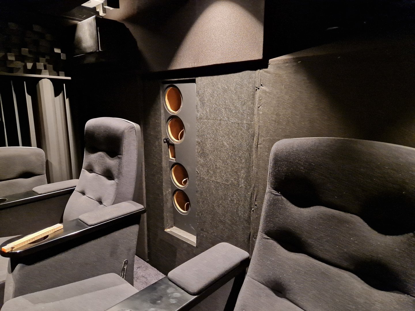

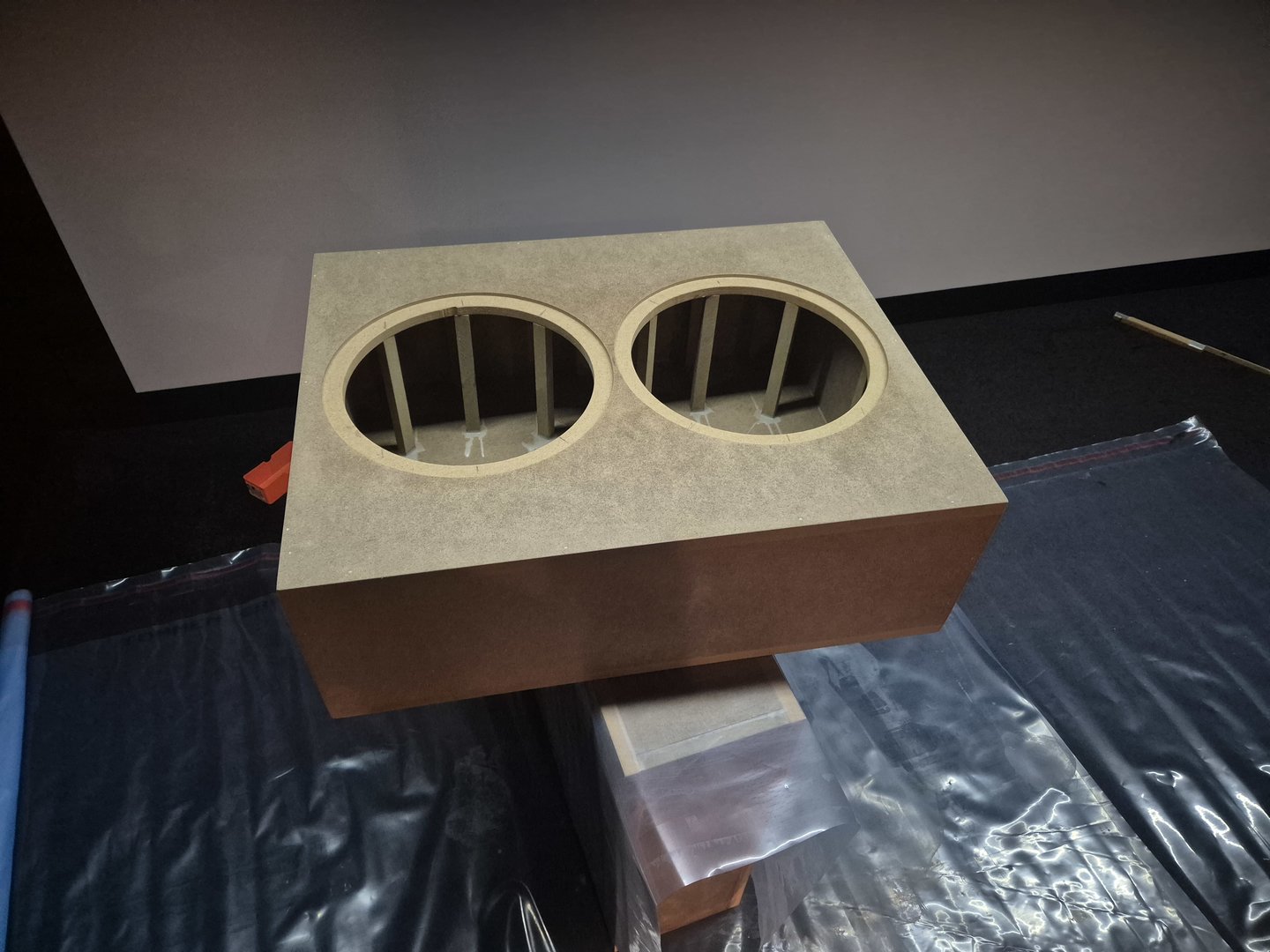

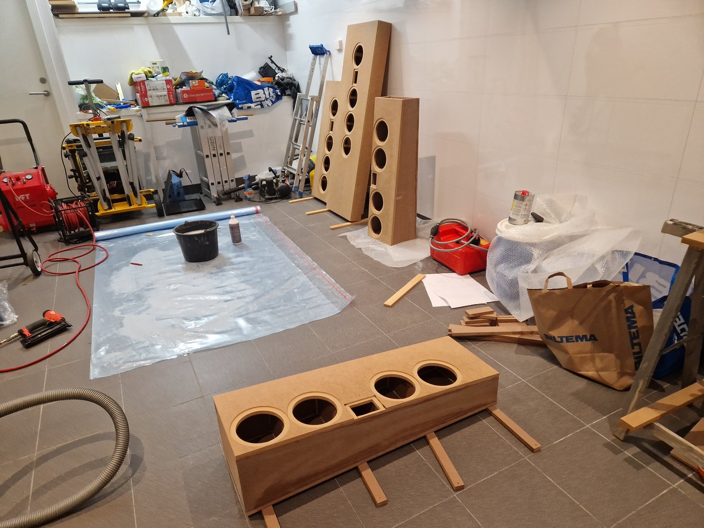

    Gått litt smått de siste dagene. Andre ting som har vært viktigere nå som vinteren står for tur.

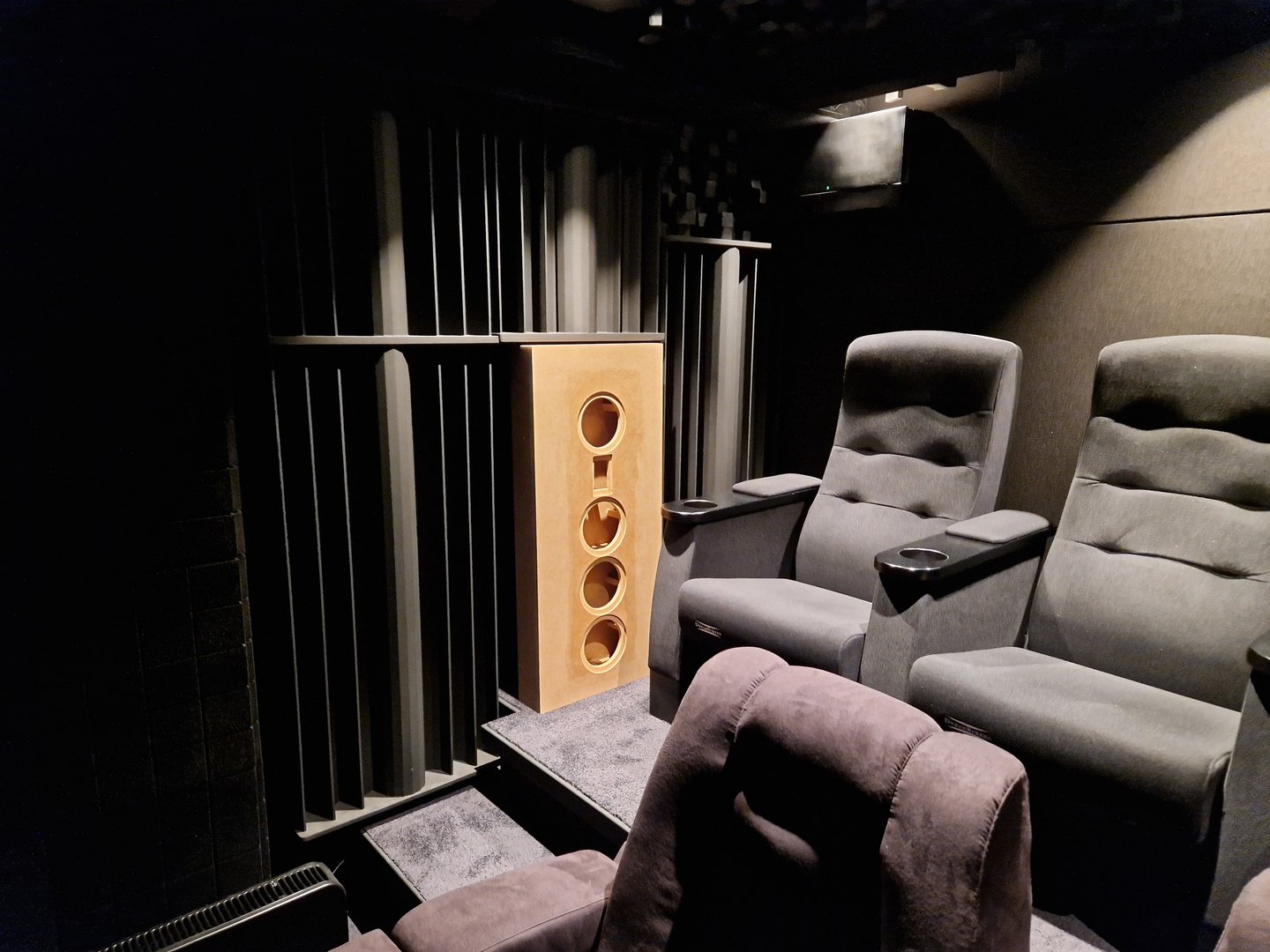

    Har fått pusset ned kassene. De er nesten klare for maling. Må bare borre feste hull til element først. Det er lettest før jeg maler siden jeg har en senter strek, så jeg får skruene på linje. Har også startet på rammer til stoff fronter på side ht. Blir gjort litt vanskeligere enn nødvendig med å lime sammen to 6mm mdf. Hadde vært vesentlig lettere å bruke 9 eller 12mm, men hadde 6mm liggende og vet ikke hva jeg ellers skal bruke den til. Pussing og frese rund kant forhåpentligvis på rammene i morgen.

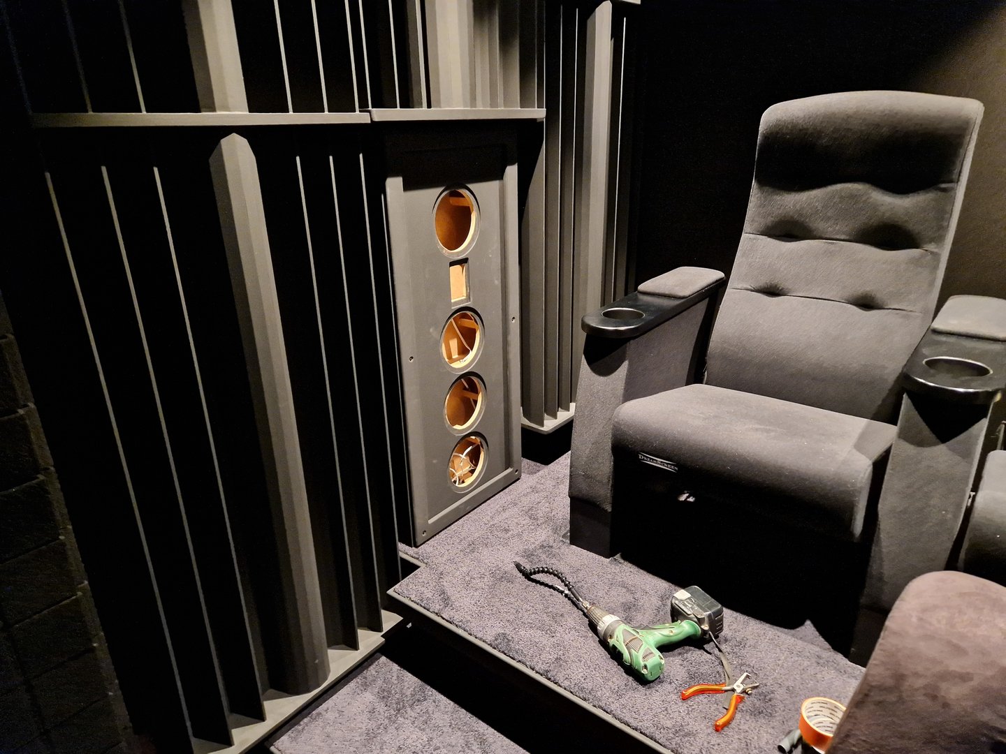

    Måtte jo også se hvordan kassene passet på siden, så satte de foran surround ht som er der. Blir akkurat som tenkt. Kassene Kommer jo mye lenger inn når de gamle surroundene blir tatt ned.
    Nå får vi se hvor mye tid vinterhjul og diverse tar fremover. Må jo også lage kasse til forsterkerene etterhvert. Kanskje jeg får noe lyd til helgen alt hvis jeg er flink

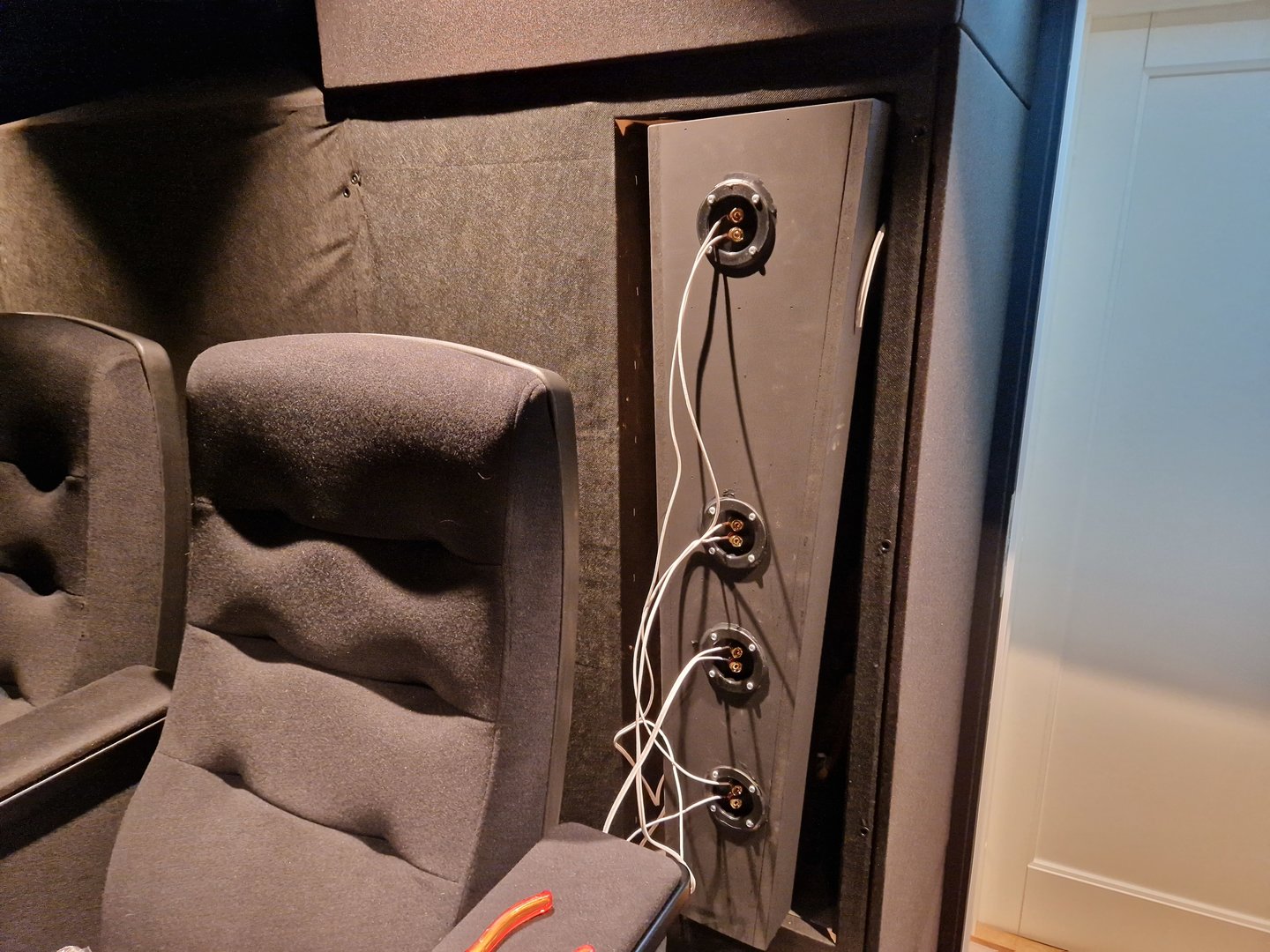

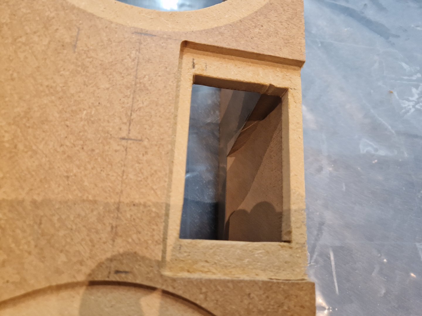

    Går litt vel sakte nå synes jeg. Fikk et henger lass med ved i dag, så da gikk det litt tid å få det under tak. Fikk frest og pusset ned rammene til stoff i går. Har også borret hull til dem. Bruker tvinger til å holde på plass rammen når jeg borrer.
    Monterer ikke sneperter før kassene er malt. Tok også et bilde av baksiden på den høye surround ht for å vise avstivning. Burde ikke skape noe resonanser nå ihvertfall om det i det heletatt egentlig hadde vært et problem.
    Som også så vidt kommer frem på bildet måtte jeg ta ut litt i ene siden på ht for å gå klar av ht kontakten på veggen. Dette for å få ht i senter mellom diffusorene. Har også fått kappet opp til en kasse til forsterkerene.

    Fredagskveld har hovedsakelig blitt brukt til å legge om til vinterhjul på to biler, men har fått gjort litt med surround ht innimellom. Borret til skruer for elementene. Fått inn terminaler og kabling på side surround.
    Har også fått på to strøk maling.
    Så får vi se i morgen om det ble bra nok eller om de trenger en runde til

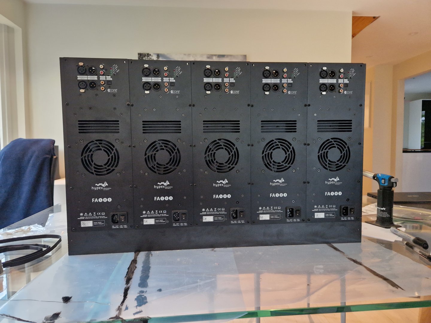

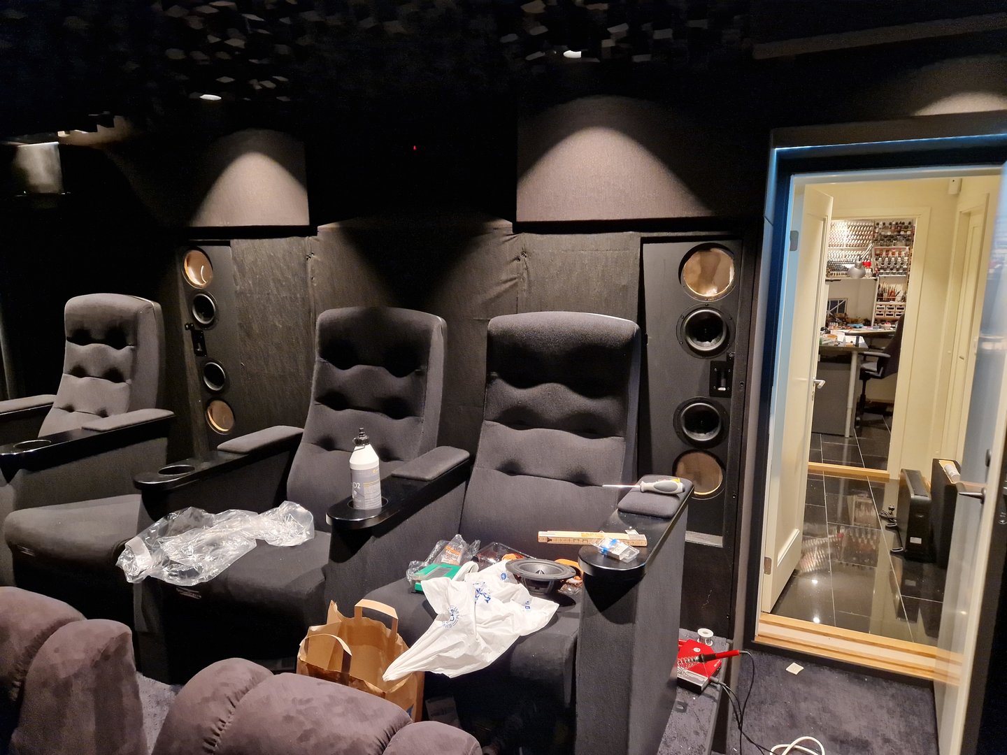

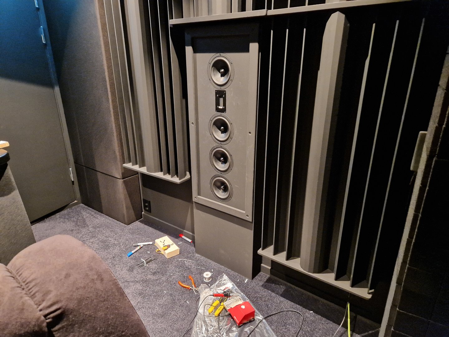

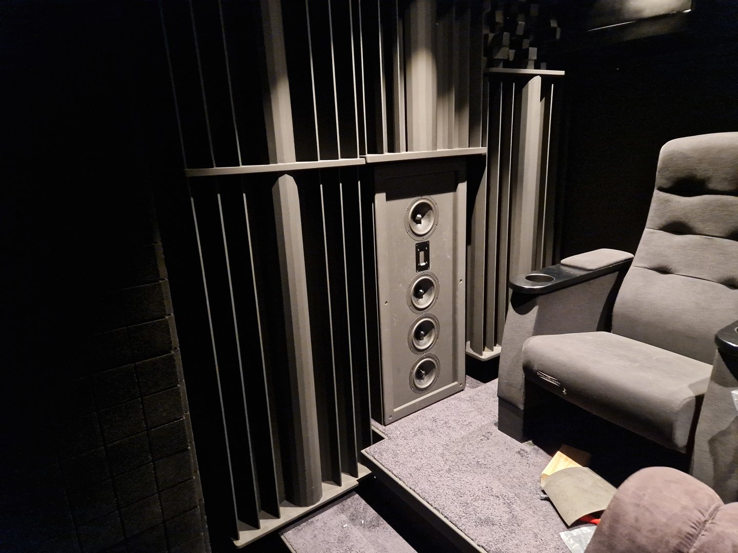

    Skjedd litt idag også innimellom alt. Startet dagen må sette sammen kassen til 5 stk hypex fusion fa503 som driver fronter og surround side kanaler.

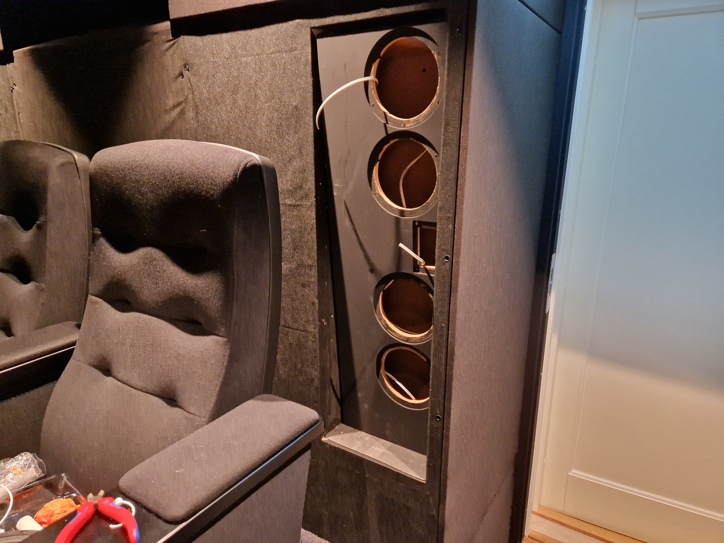

    Har også jobbet med å få på plass kassene til side surround. Var litt jobb med lodding og måtte også demontere litt på podiet og en diffusor for å komme til. Har ikke noe detaljerte bilder av dette, men uansett ikke så spennende og veldig mørkt.
    Side ht kom til slutt på plass, så nå er det bare få inn filt og elementer, så er de klare. Bilder med og uten ramme til stoff.
    Bakhøyttalerne er vesentlig mindre jobb og få på plass, så regner med å få opp de i morgen eller tirsdag og starte montering av elementer, så får vi se når jeg får på plass Forsterkerene og får satt dem opp. Ble ganske mye mere jobb enn jeg tenkte i starten dette, men har trua på at det blir enda litt fyldigere surround og ca 6db mer headroom på surround. Mangler fortsatt 4 elementer til surround back, men vil uansett spille uanstrengt som i dag frem til de kommer 😊
    Chrisand25
    19.05.2015
    418
    1.712
    Ble litt satt ut av en visdomstann her, så gått litt tregere enn det hadde gjort ellers. Ikke så veldig pratsom nå kan man si😅

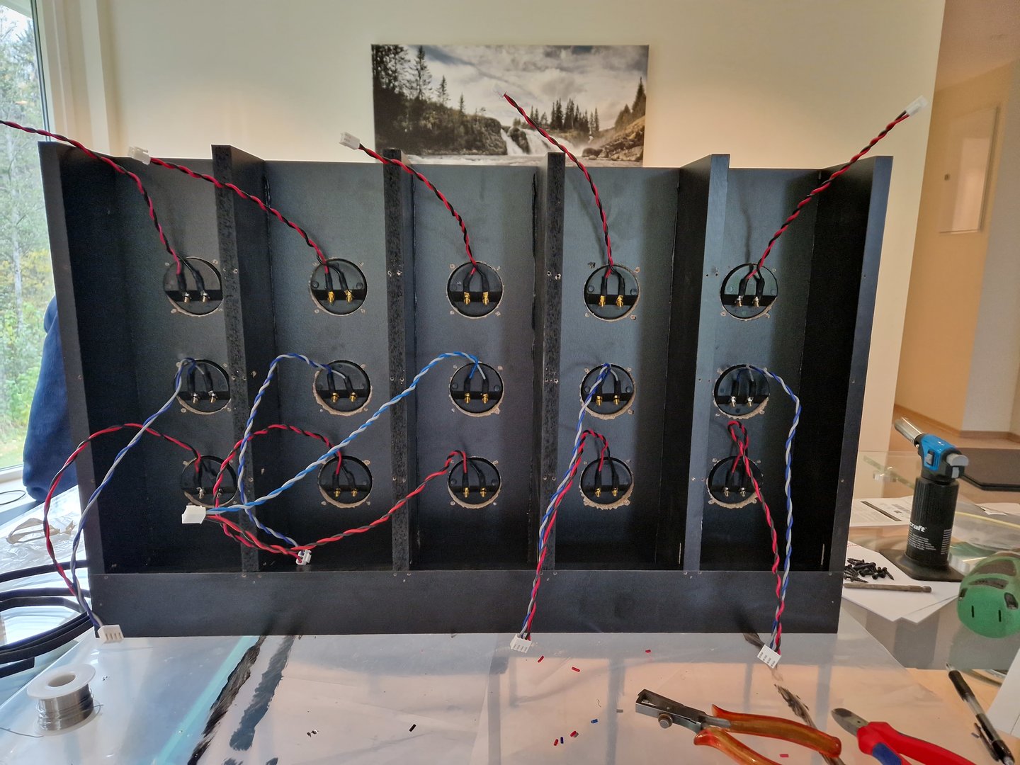

    Uansett så har jeg fått gjort litt innimellom sofa ligging. Startet forsiktig med litt lodding og montering av forsterkere i går. Ganske fornøyd med hvordan det ser ut og har en liten plan på kablene utvendig i front etterhvert.
    Har også fått opp kasser til bak høyttalere og alle elementene jeg har er koblet og montert. Bare vente på de siste. Siden bak høyttalerene har separate kammer på alle elementene vil det spille fint uten de jeg mangler og spille ca som kassene jeg tok ned.
    Side høyttalerene er ferdig minus stoff på rammene.

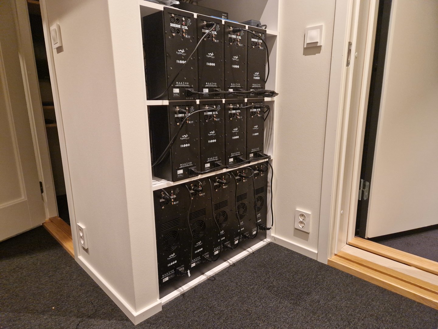

    Da er det bare få koblet opp forsterkerene og legge inn litt filtere i dem, så blir det forhåpentligvis litt lyd i morgen. Er også endel å rydde og vaske, men snart film tid igjen nå
    Chrisand25
    19.05.2015
    418
    1.712

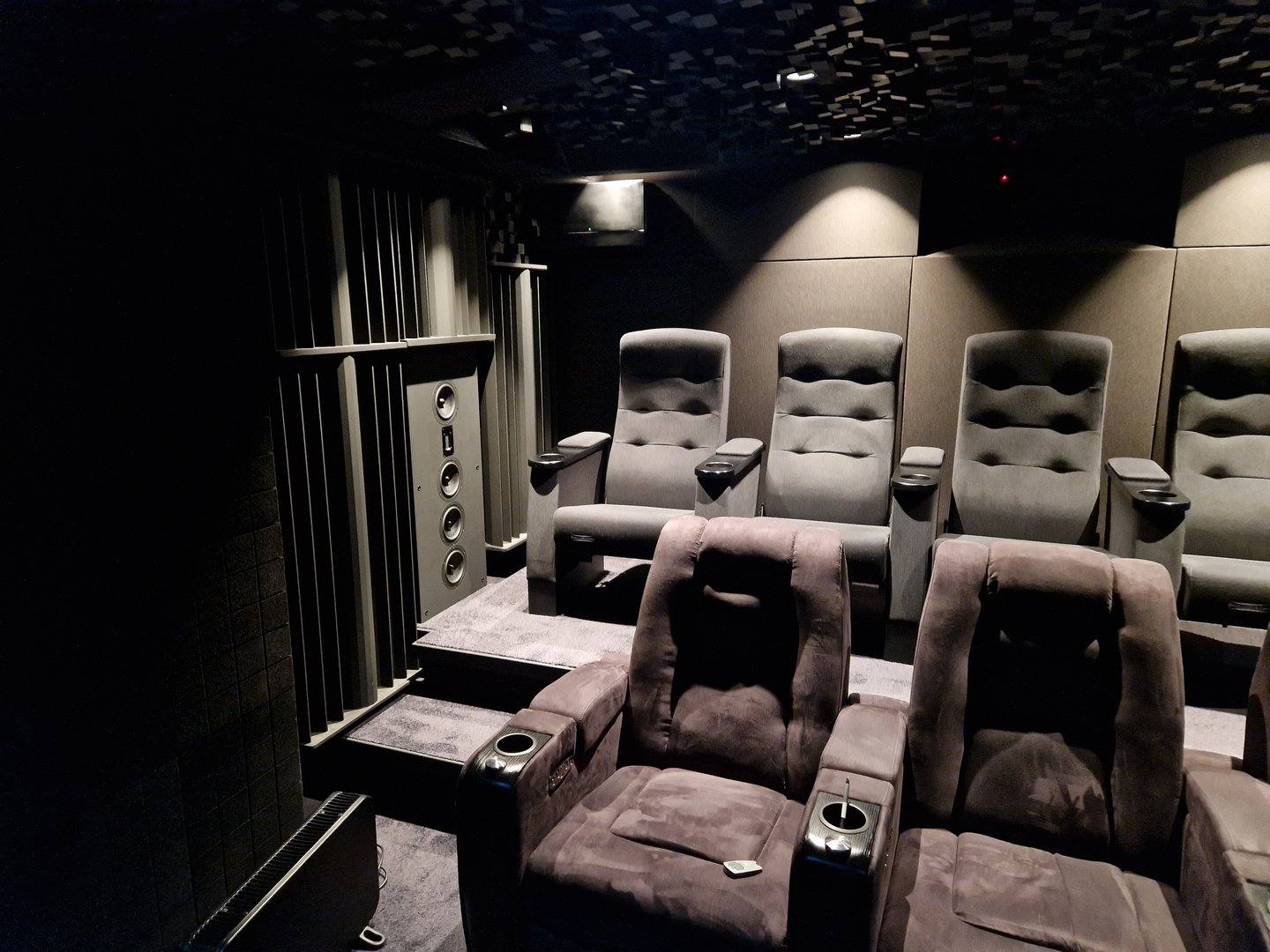

    Kvelden har gått med på å rydde, vaske, koble og få ht stoff på rammene. Har lyd igjen i det meste, men ikke i side surround. Må legge inn litt deling i forsterkerne til dem, så har vel lyd i løpet av et par dager så man kan titte på litt film igjen. Ble ganske fornøyd med hvordan ht ble med stoff frontene selv om det er kult å se elementene også. Nå kan jeg velge😂
    Chrisand25
    19.05.2015
    418
    1.712
    Da har jeg lyd i alle høyttalere igjen. Bare gjort fort og gæli for å få sett en film med unga som jeg var alene med i kveld. Ikke helt på stell, men det jeg hørte av side surround høres svært bra ut. Mer Fyldig og kontrollert, så dette tror jeg blir veldig bra. Helgen er stort sett planlagt for justeringer for å få det opp på "riktig" nivå. Kona har invitert avdelingen sin fra jobb på kino neste helg, så må få det skikkelig igang igjen før det😅.

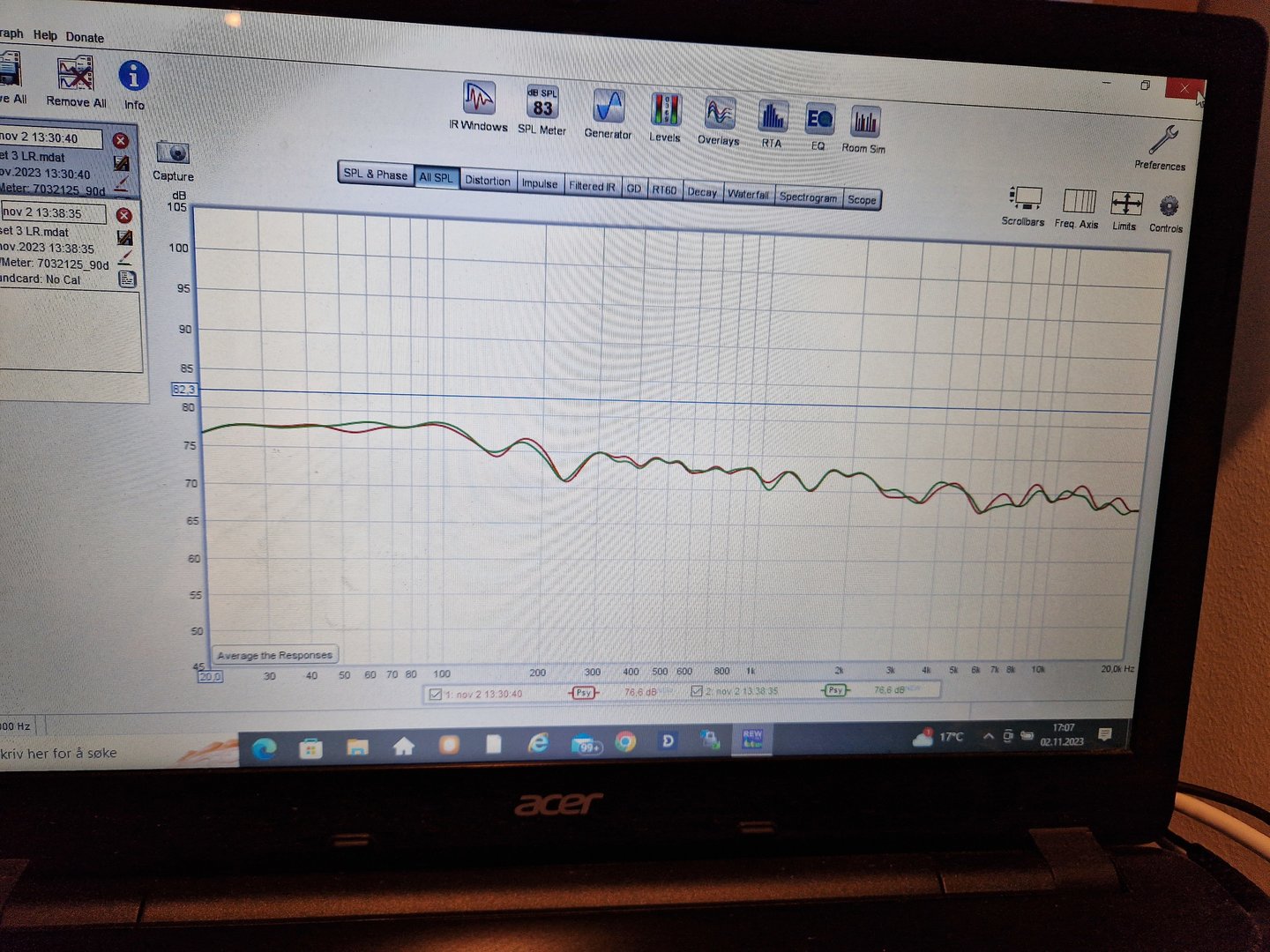

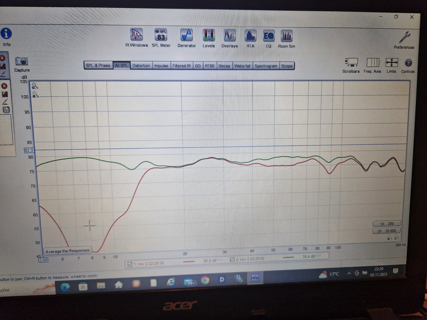

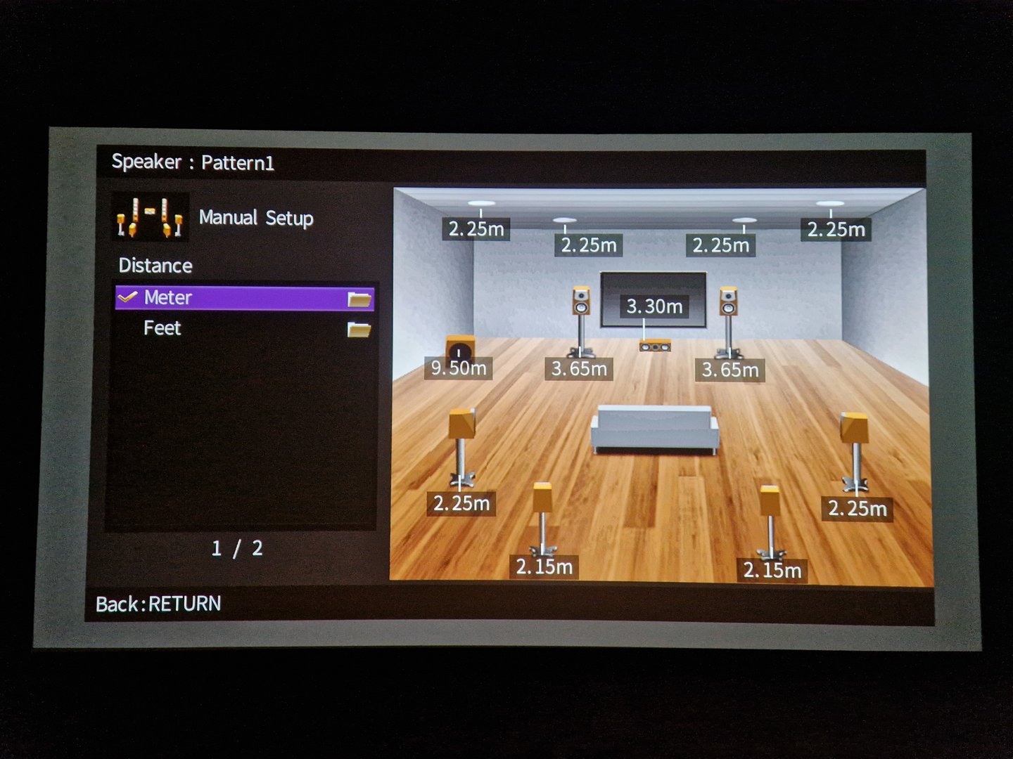

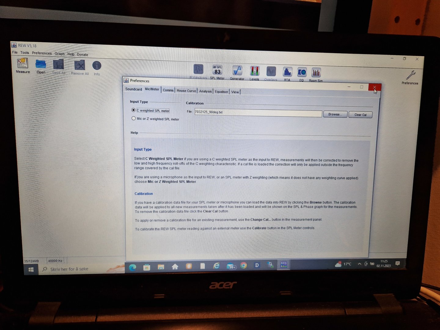

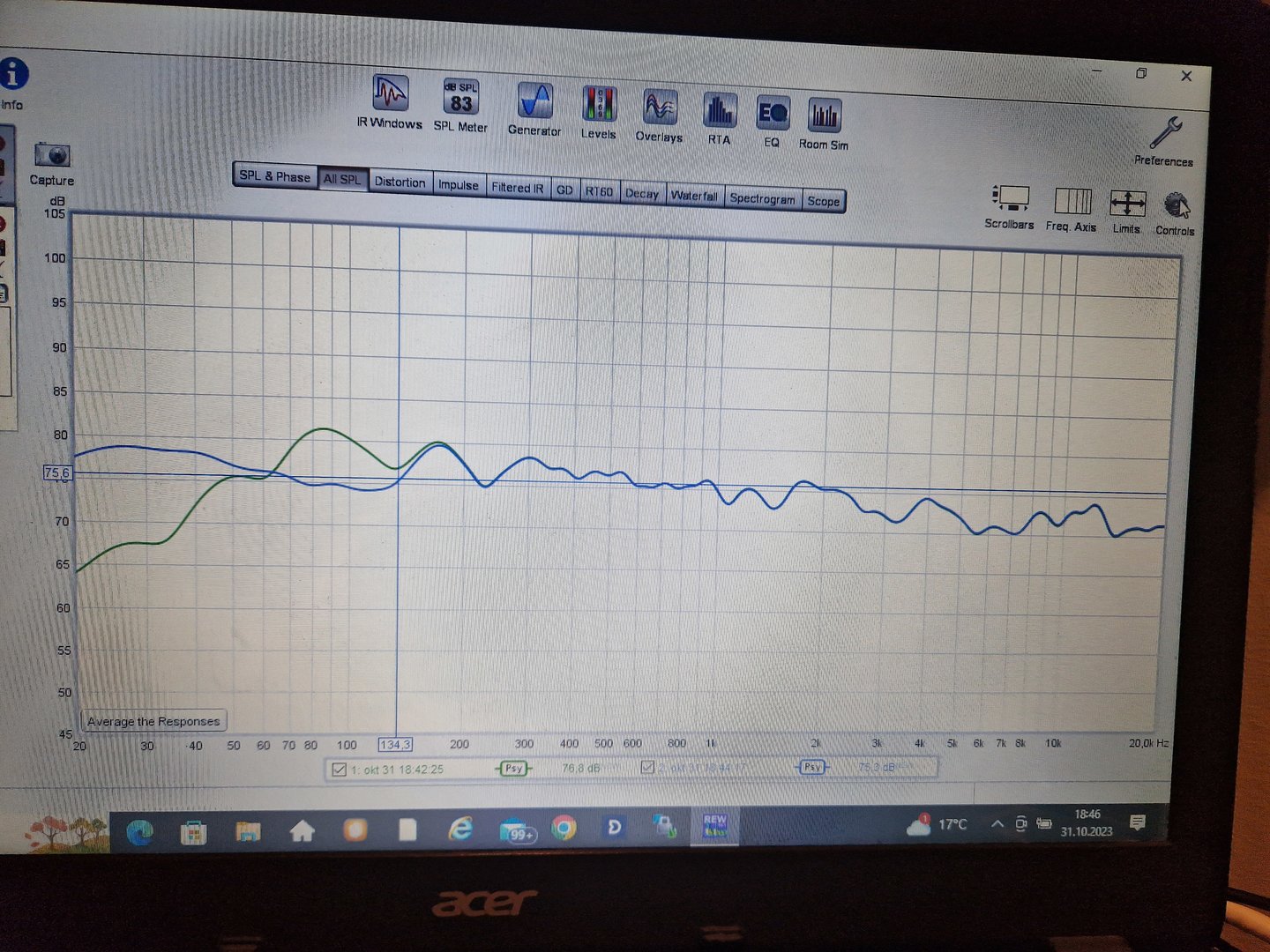

    I dag ble det hjemmekino kontor. Brukt stort sett hele dagen på å justere lyd.
    Det første jeg gjør er å gå inn og sette mic på C weighted.
    Så ble det å sjekke hvordan front R spilte mot sub. Siden jeg ikke var helt der det skulle være og hadde en dipp rundt delingspunkter på 80hz ble det å gå inn på generator og sette pink PN og custom frekvens. Setter frekvens fra 20 til 200hz. Starter RTA og trykker record og play på generatoren. Da spiller den lyd mellom 20 og 200hz og man ser live hva som skjer når man flytter avstand på subben.
    Etter grov justering i RTA kjører jeg vanlige sveip og justerer sub 5 cm av gangen for å finne den beste response. Etter litt justeringer er dette resultatet på L og R.
    Da gjensto en lytt for å høre om det låt noe bra før man gikk videre. Mye roligere lydbildet og fjernet skarphet jeg fikk når SBAet kom opp. Godt med detaljer og klarere lyd. Da var det bare sette i gang med resten av høyttalerene og få samme target på dem. Har ikke bilder av dette. Til slutt ble det å justere litt sub. Gikk fra 6 eq punkter til 3 punkter og låter enda litt bedre. Har lagd 2 preset. En med kraftig avrulling på 14hz 48db oktav og en som spiller til bunnen.
    Måler 1.6% forvrengning ved 5 hz bare, så har egentlig bare testet demo spor med subben helt ned og det er kjempe gøy og låter knall. Låter jo sikkert enda litt bedre hvis jeg ruller dem av høyere opp, men er mer taktilt hvor lenger ned jeg spiller og er tidvis ganske brutalt.
    Fikk tatt å justert alle ht bortsett fra atmos i dag. Låter enda bedre enn før og er egentlig veldig fornøyd. Atmos låter godt i utgangspunktet, men kommer nok til å se på den om en stund også for å få lik target kurve. Er endel mer jobb på grunn av at REW bare tar 7.1 så må koble om litt og diverse 😅
    Ble en lang sikkert litt uforståelig tråd, men nå venter jeg full kino på lørdag og en kompis inn på demo i løpet av helgen, så det blir hyggelig. Akkurat sånn jeg liker det. Skal deles.😊

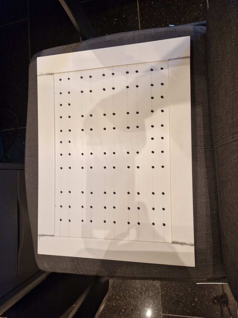

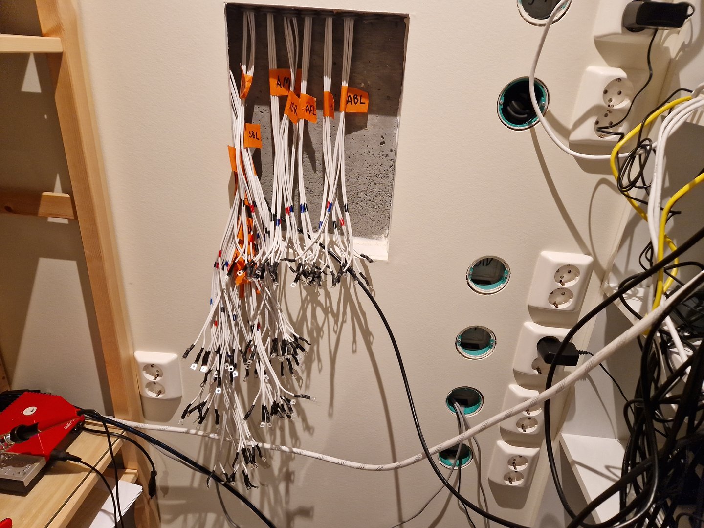

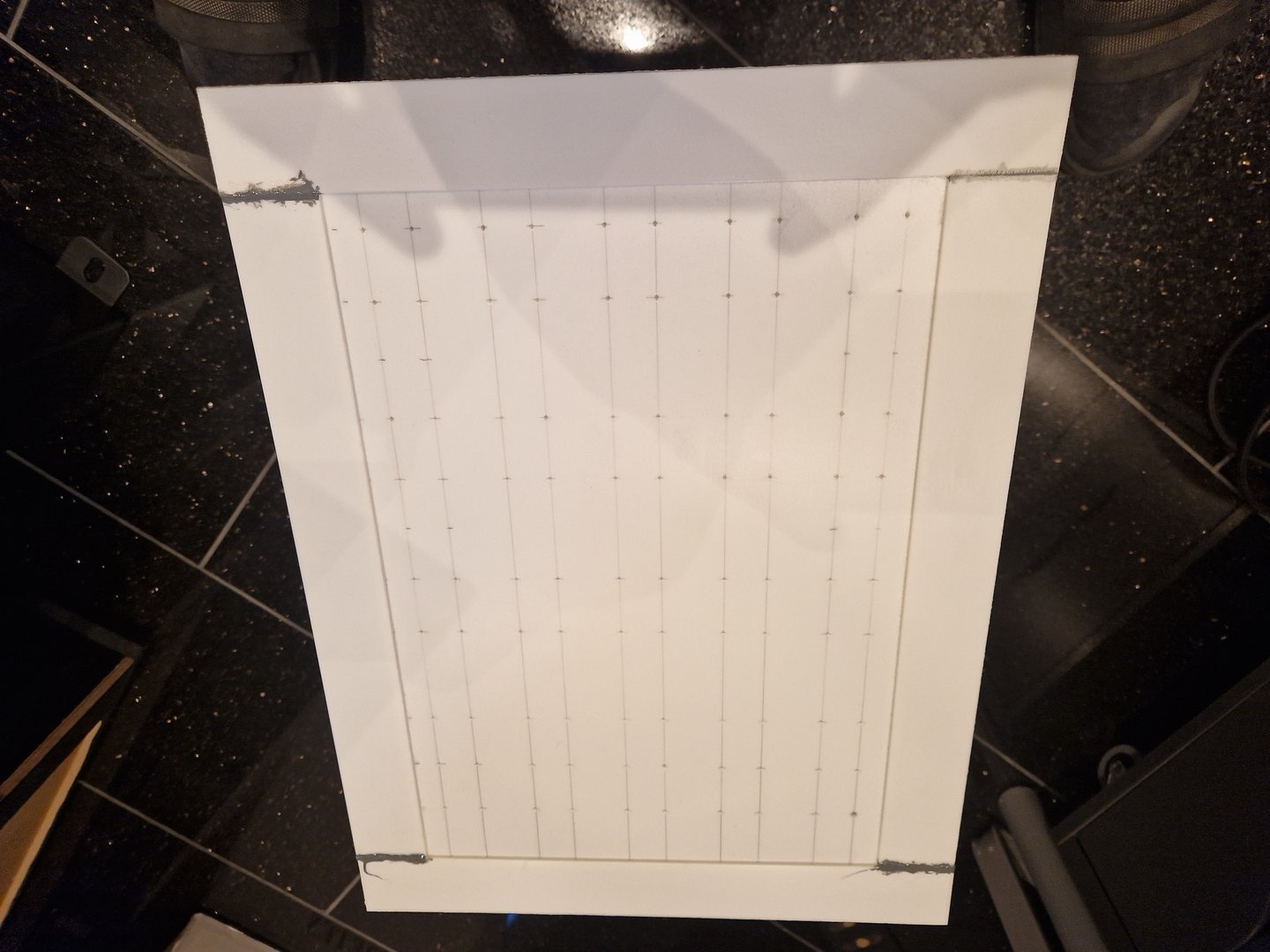

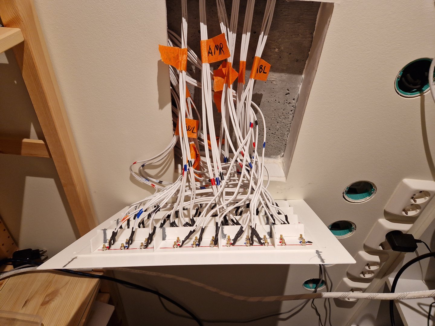

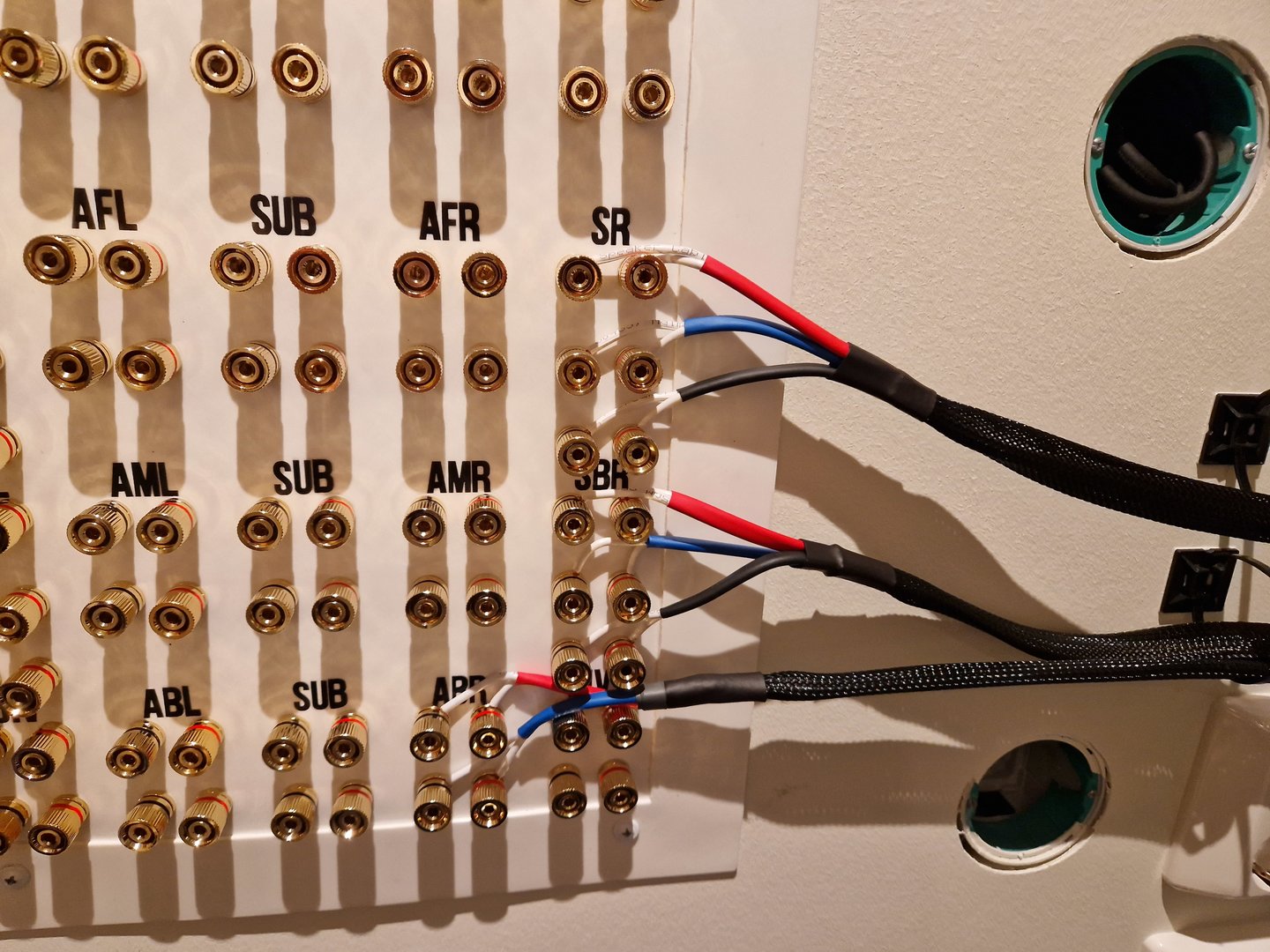

    "Patchpanel" var noe jeg startet med når jeg begynte bygge kinoen, og nå har jeg kommet så langt at det nærmer seg ferdig. Startet jo med en tegning. Noe har blitt gjort om underveis i forhold til tegning. Blant annet måtte det inn 3 par terminaler til hver surround. Trodde jo disse bare skulle være to veis.
    Så var det og overføre tegning på noen 3mm plastplater fra jobben. Lagde også en ramme med samme plast. Alt limes med plastbyggesett lim som smelter plasten sammen.
    Borret hull til alle terminaler og pusset ned plast.
    For å få stivhet i platen lagde jeg avstivning på baksiden. For å være sikker på at avstigning ikke ryker har jeg klint på en blanding av plast og lim i alle hjørner, så det blir hel ved.
    Var uheldig med grunning, så den krakilerte. Måtte pusse ned igjen og legge ny runde med hvit farge. Så kom det til å lage skrift til alle terminalene. Brukte en bokstav stensil jeg fikk tak i sammen med en airbrush. Maskerte opp bunn og senter av hvor bokstaver begynte og satte i gang.
    Ble ok, selv om finish ikke er helt der jeg ønsket, men uansett bare et koblingspanel for å rydde i ledning å få litt bedre oversikt. Litt små feil måtte også flekkes opp. Bokstavene er også litt større enn ønsket, men da ser jeg dem ihvertfall 😂
    Den mangler klarlakk før jeg kan begynne lodde og montere terminaler. Fortsettelse følger når jeg kommer så langt. Bare bli litt frisk først
    Chrisand25
    19.05.2015
    418
    1.712

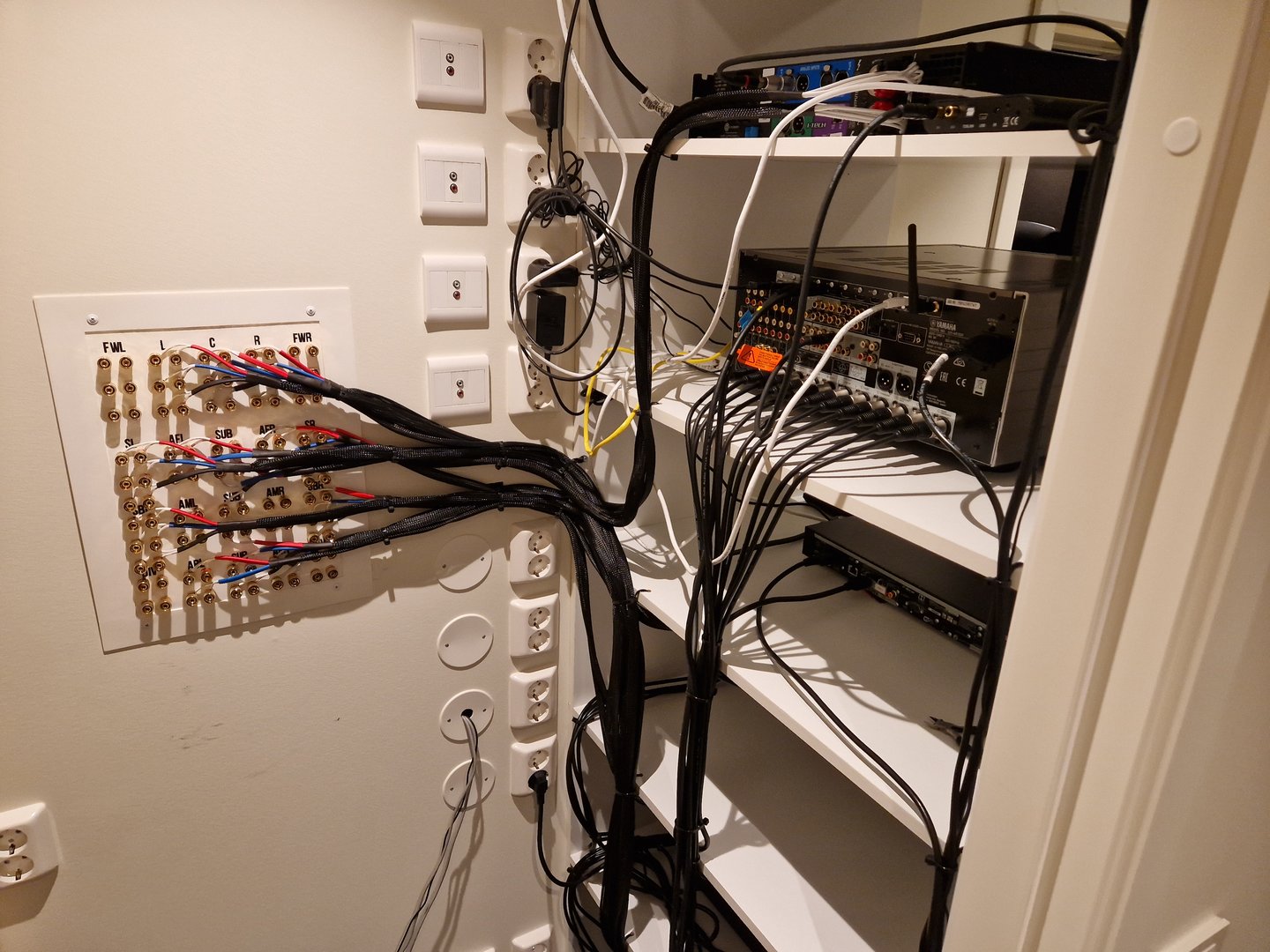

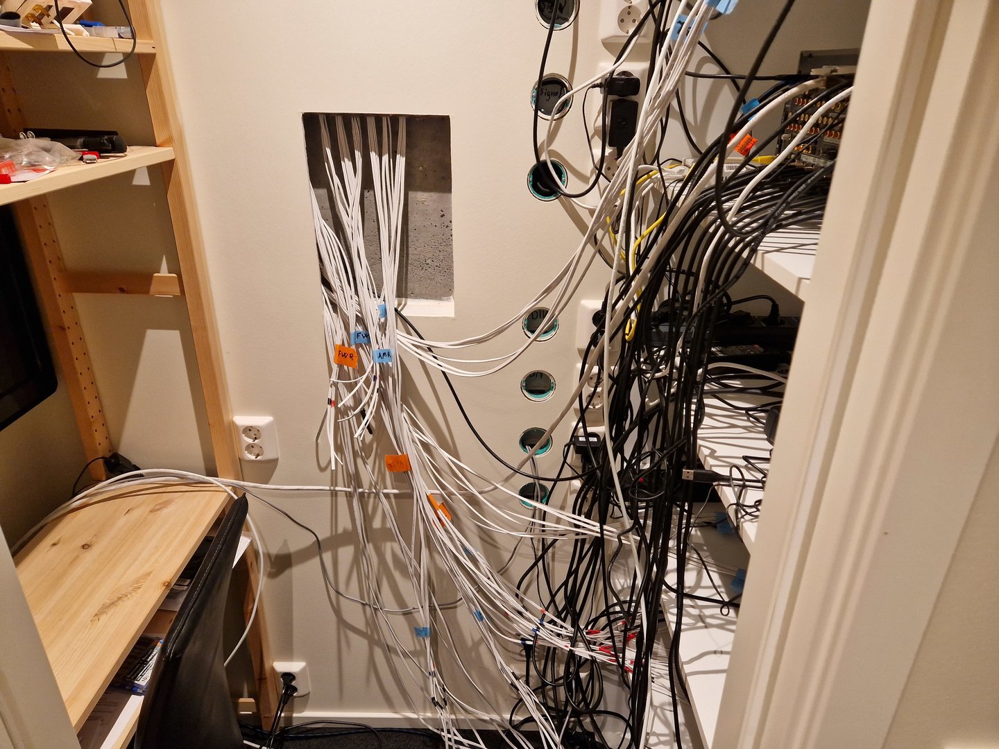

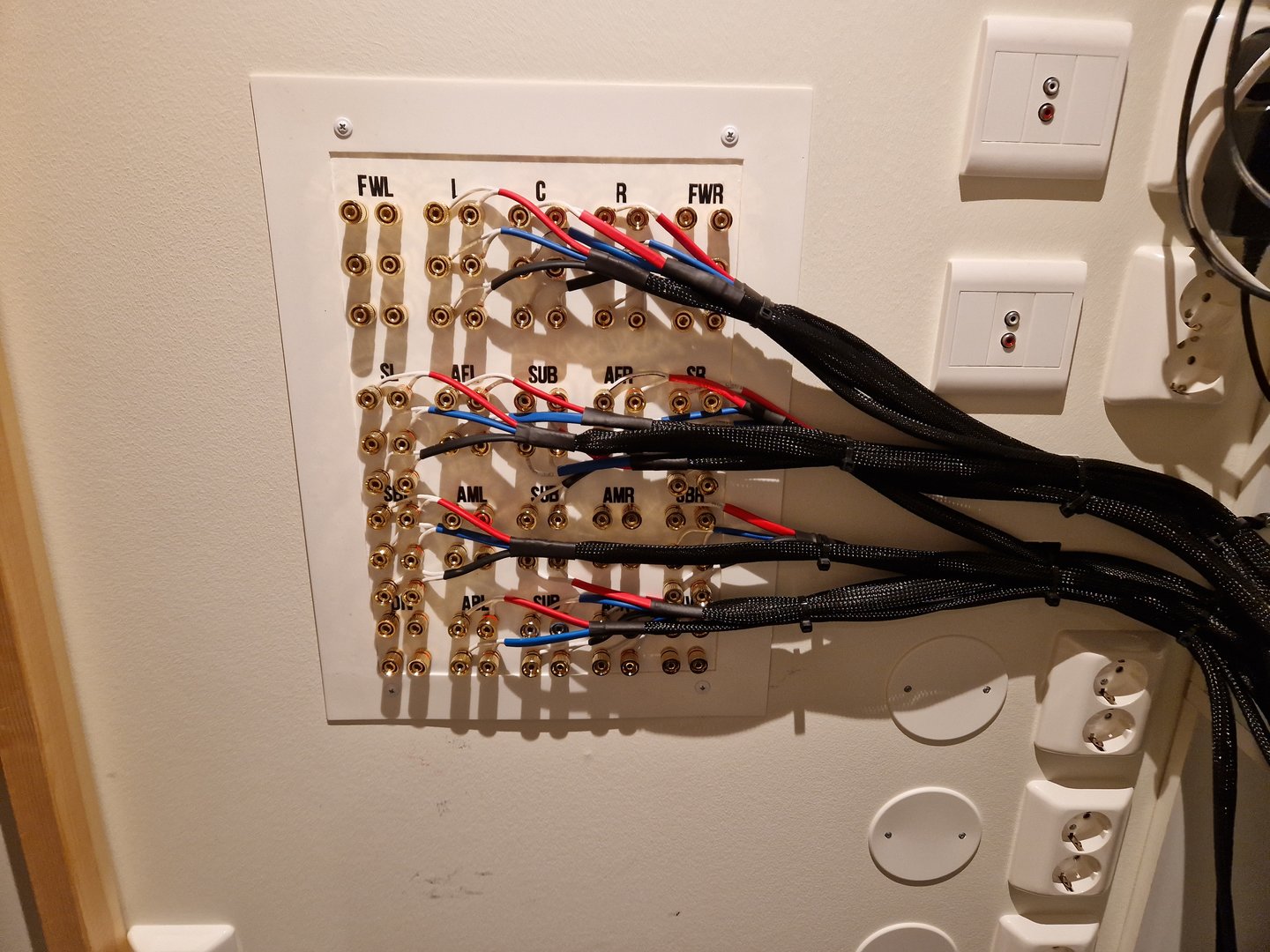

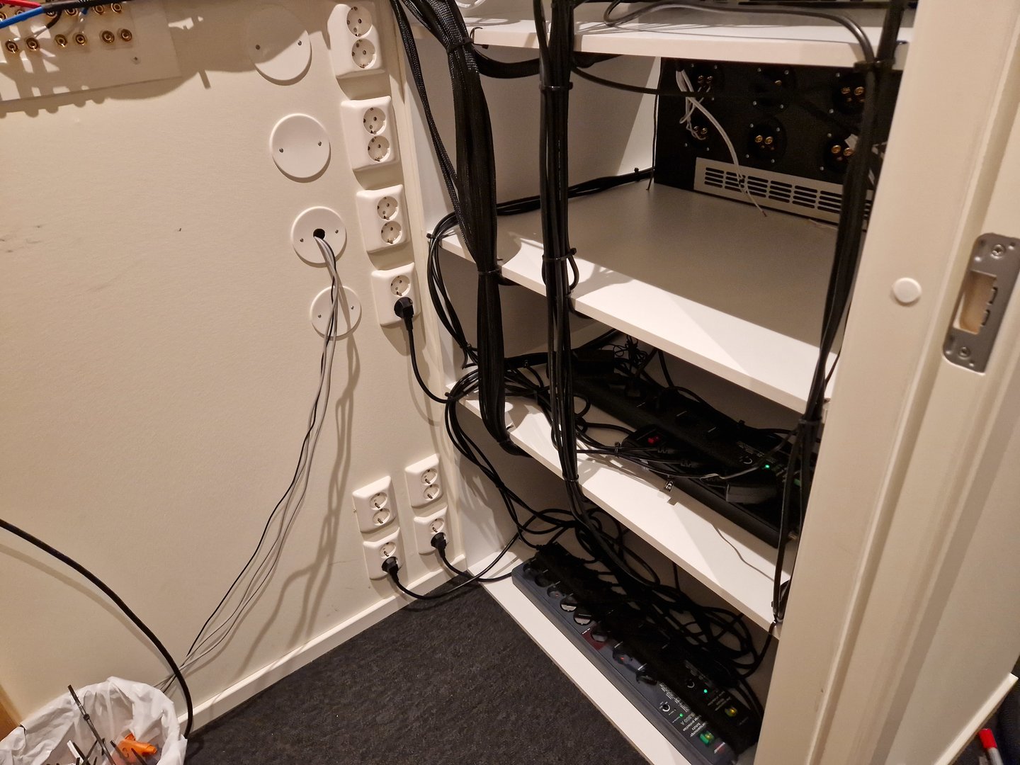

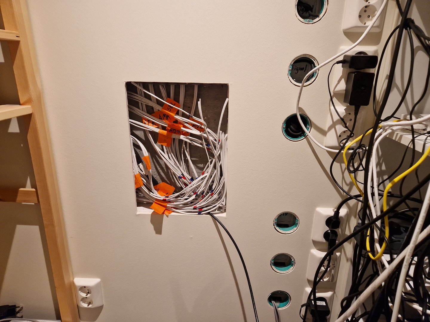

    Da har jeg kommet igang med rydding i kabelsalaten. Har gru gledet meg til dette. Først et før bilde

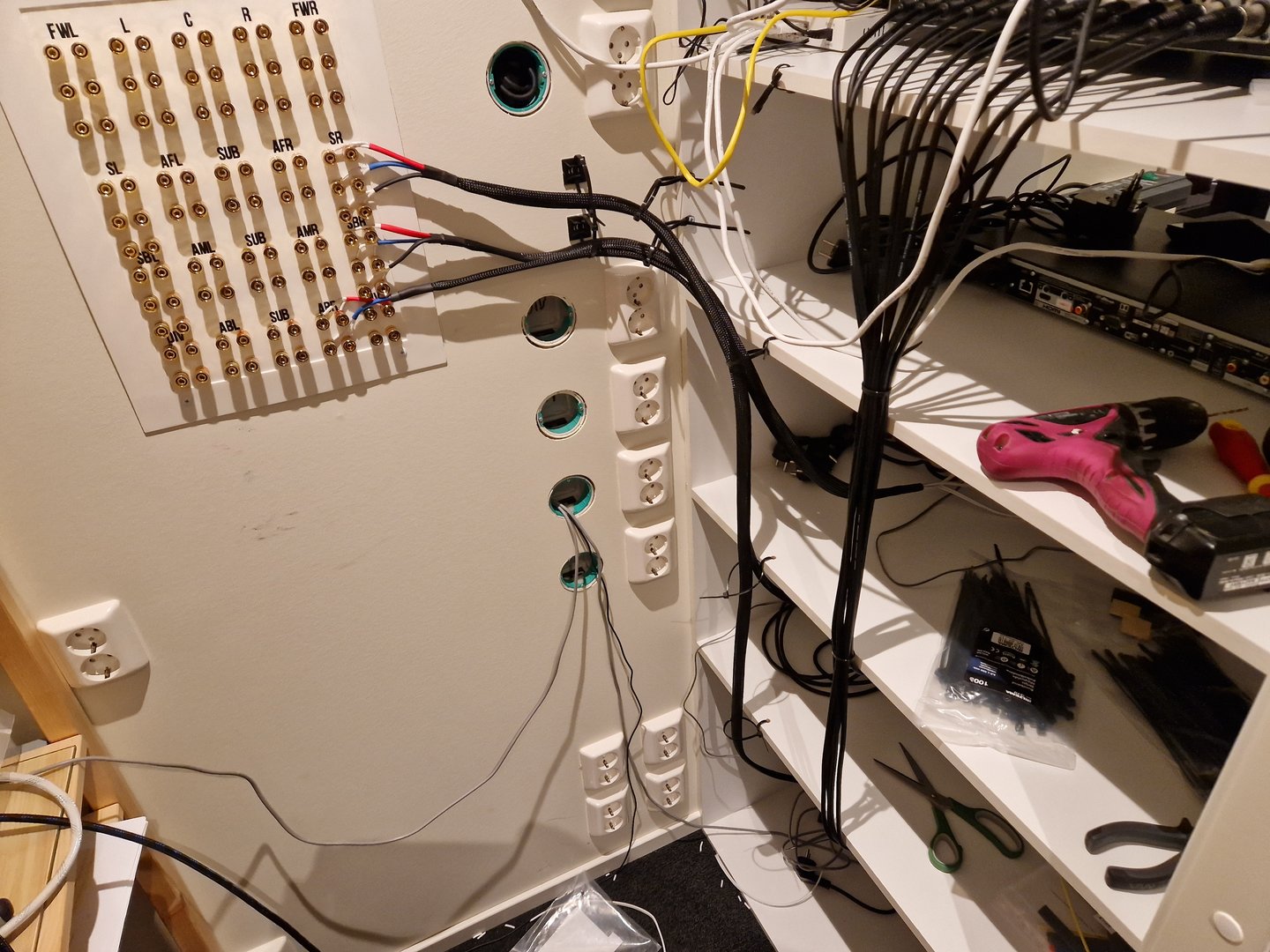

    Så var det å starte med montering av "Patchpanel ". Startet med å merke alle kabler på nytt mens jeg klipe dem i passende lengder.
    Så kom det til lodding av terminaler. Etter mye målinger med multimeter har jeg kommet frem til at jeg bruker biltema sine terminaler. Disse måler mye lavere motstand (0.1-0.2ohm) enn alle andre jeg har kjøpt. Målt dyre som målte mellom 0.5 og 1 ohm og noe kina greier jeg kjøpte som målte rundt 2 ohm. Hvor mye ohmen har å si vet jeg ikke, men tenker minst mulig, gjør minst "skade" på strømmen. Biltema sine virker også veldig solide.
    Så var det å begynne å montere lodde"øre" på alle kablene til terminalene.
    Ble jo litt løse terminaler etter alle var demontert.
    Merket med tusj på baksiden av panelet så jeg ikke skulle bytte om pluss og minus, for å ikke snakke om diskant og mellomtone/bass.
    Alle ledning og terminaler på plass på panelet ferdig montert. Har også begynt rydde i kabler på et av disse bildene.
    Kjøpte noe netting strømper til å ha ht kablene inni så det blir litt mer ryddig. Bruker krympestrømper i forskjellige farger for å holde kontroll på hvilke ledning til hva og en større krympestrømpe som holder på plass nettingen. Lager alle kablene i riktig lengder i forhold til hvor dem skal.
    Da er det bare fortsette lage kabler i morgen og rydde litt, så blir det vel straks lyd igjen 😊

    Da var det meste av kabler på plass. Lyd er det også. Litt justering av nivå og muligens avstand på sub må til siden jeg Byttet minidsp fra ddrc-88 til 2x4hd. Ble relativt ryddig dette, så er fornøyd med hvordan det ble.
    Vesentlig mye bedre plass her nå. Har også fått opp rca kontakter og blindlokk på resten av vegg boksene.

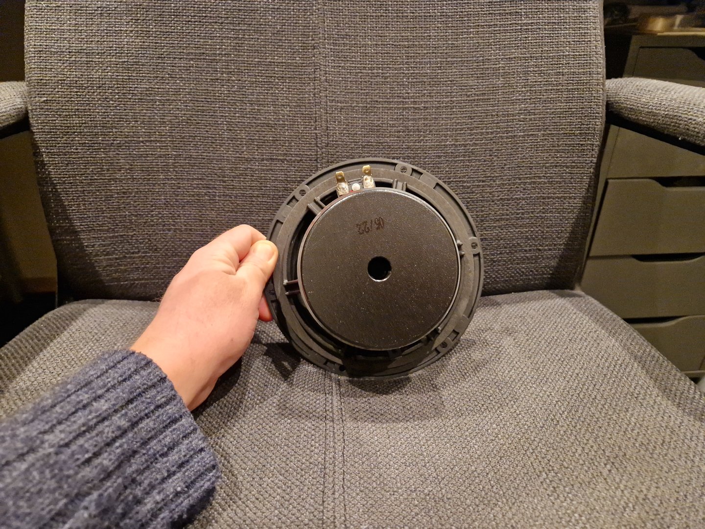

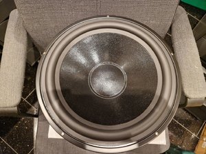

    Da var 6 av 8 bestilte elementer i hus. De 2 siste ligger i pakkboks som jeg ikke får åpnet på grunn av at de har sendt to pakker med samme sendings nummer fortalte en hyggelig dame meg på kundeservice, så tar noen dager ekstra med den da den må hentes ut av posten og kjøres til et utleverings sted. Rimelig svakt system, men uansett skyter jeg ikke budbringeren som var svært hyggelig på telefon. 😅
    Bilde ble opp ned utrolig nok, men er bare en pappeske, så ikke så farlig
    Trenger bare 4 stk for å fullføre bakhøyttalere uansett og satser på å få de på plass iløpet av helgen og koblet opp.
    De siste fire elementene er til de tomme atmos kassene mine på midten, så de blir klare til jeg engang får handlet meg ny prossesor med nok utganger så jeg får kjørt 7.1.6. Mangler bånddiskanter også, men må bestilles et annet sted og front wide tror jeg ikke jeg gidder siden jeg uansett ikke savner noe mellom front og surround. Tror det er viktigere å beholde demping på veggene hel, men planer har blitt forandret

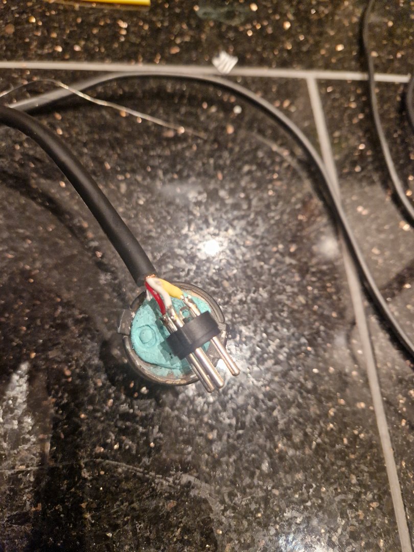

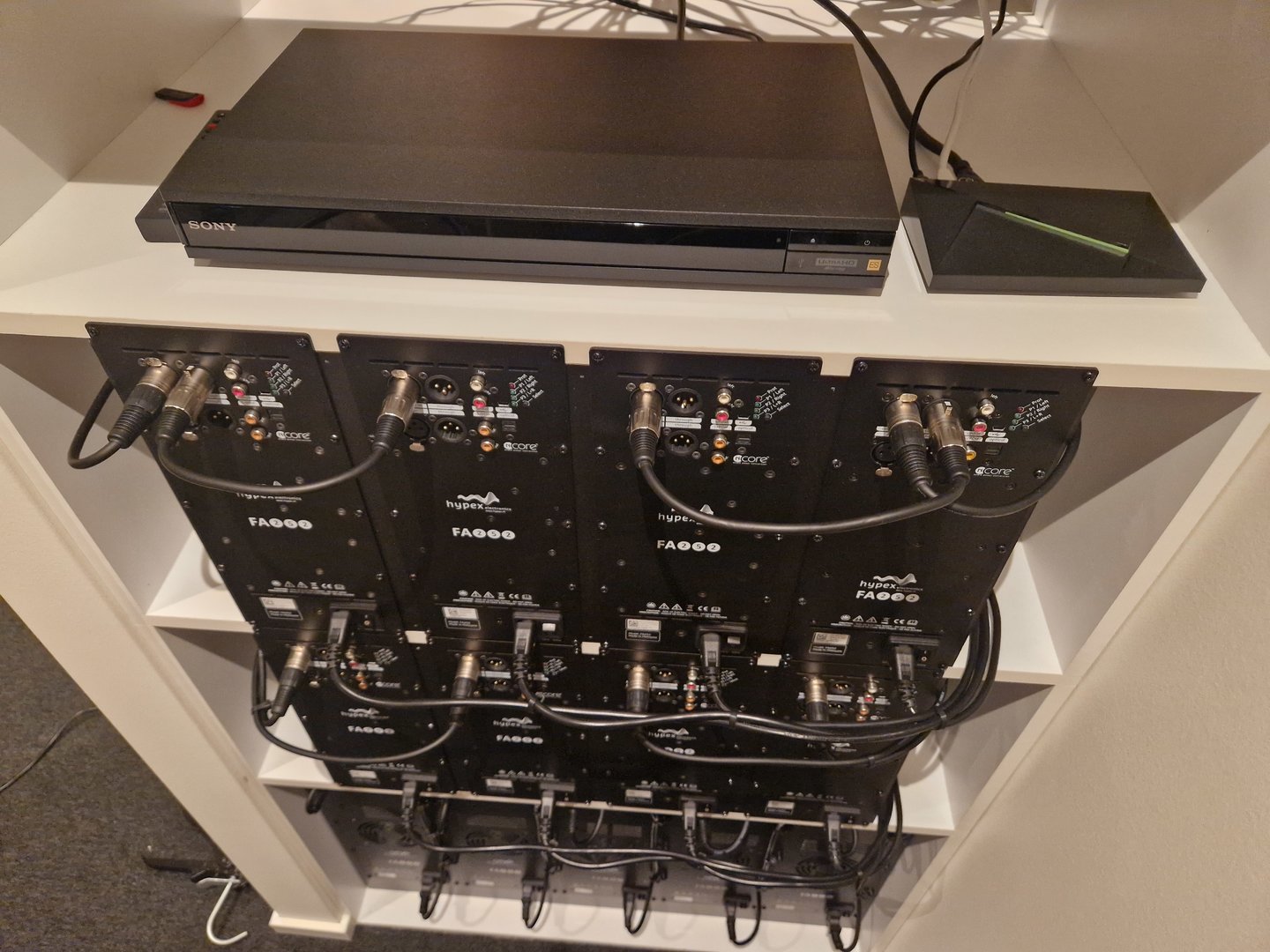

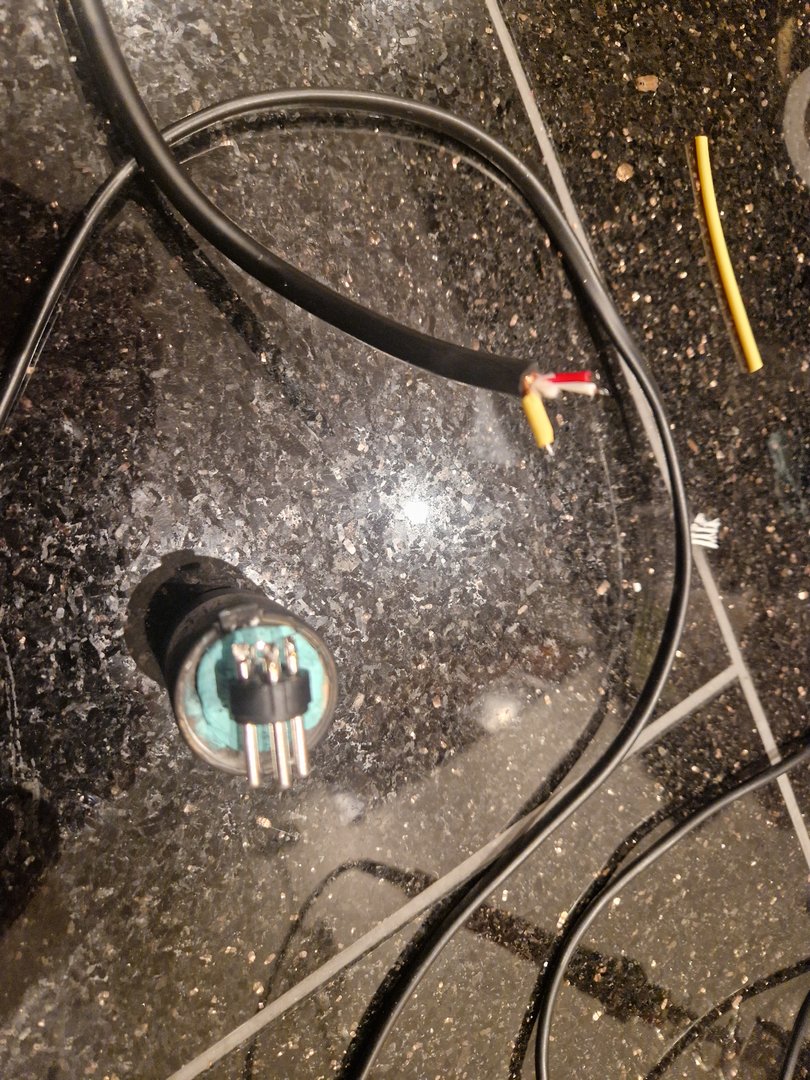

    Fått gjort litt. Startet med å korte ned xlr kabler til forsterkerene som skal linkes sammen til surround back. Ble ryddig. Har nå 2x250 + "500"w til hver bakhøyttaler. Forsterkerene blir nok byttet til to nc503 på sikt, så det blir litt lettere å justere, men fungerer fjell uansett.
    Elementene kom også på plass uten for mye demontering
    Fikk drøye 5 db ekstra med headroom og det merkes med at ht smekker enda litt bedre og Elementene beveger seg vesentlig mindre, så låter enda litt bedre. Fikk så klart ikke noe mer headroom på diskanten, men har relativt høy følsomhet (96db) på diskant, så spiller uansett lett.😊
