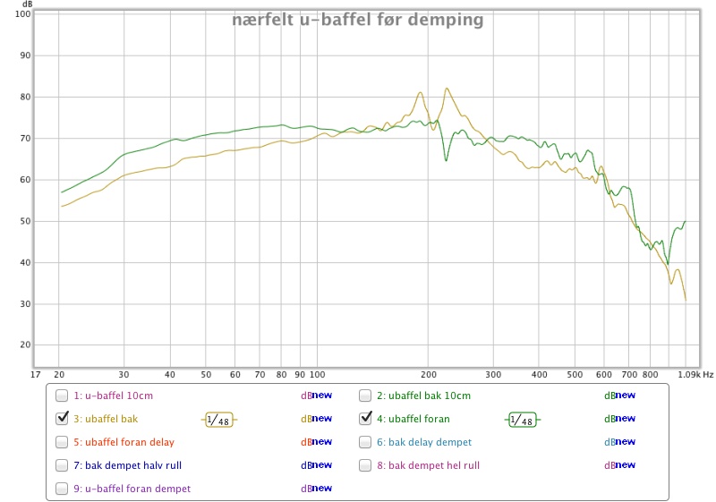

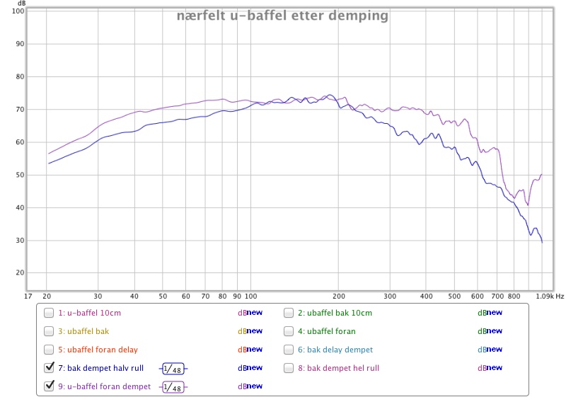

    bygget en u-baffel i dag. 60cm høy og 30cm dyp, med skillevegg mellom elementene.
    før demping:

    og etter demping
    Vis vedlegget 205079
    dempet med en rull zachry Q-12 polyestermatte.
    har ikke helt forstått meg på hele impulsdelayen enda, så jeg får lese litt mer om måling av u-baffel før jeg konkluderer med noe der :)
    Hmm.. Ser ut som om dempematerialet kun har den effekt at det demper kvartbølgeresonansen? (Selv om jeg trodde den skulle være rundt 290 Hz i en 30 cm dyp ubaffel).
    Hadde håpt at cardioid-effekten ble økt med dempematerialet, men det ser ikke slik ut?
    Bra du kjører på med forsøk BjarneTV :) Du ligger godt ann til Zobels Forskningspris for i år.
    hvis du ser på johnK sine målinger med og uten demping ser det ut som om det bare er kvartbølgeressonansen som påvirkes der også.
    anngående cardioideeffekten vil vel en u-ramme alltid være dipol i bunn, men med riktig demping blir den cardioide høyere opp i frekvens?
    har ikke målt off-axis enda, så jeg vet ikke helt hvordan spredningsmønsteret er.
    får også se om jeg finner ut av hele dette fase-delay bestyret :p
    en 30cm u-baffel vil ha samme effekt som en 60cm dyp h-baffel, så da stemmer vel kanskje resonasfrekvensen allikevel? husker ikke helt hvordan man regnet ut den teoretiske frekvensen:rolleyes:
