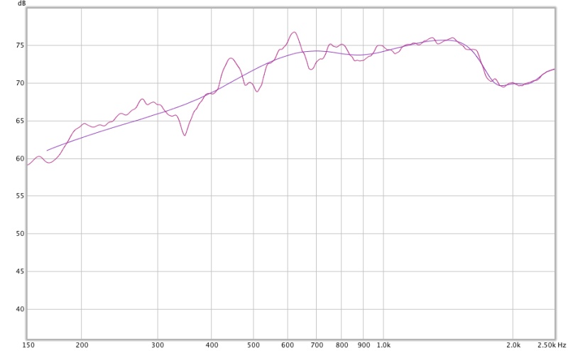

    problemet mitt er at jeg har en macbook air, og for liten disk til å installere windows, men hvis du mener ARTA er mye bedre så burde jeg kanskje prøvd å få lånt en windos laptop?
    prøver nå iallefall å finne ut av hvordan Gating fungerer i REW.
    her er elementet målt 40cm unna i smal baffel, en vanlig, og en med 166hz frequency resolution. (5ms)
    er jeg på villspor med disse instillingene eller har de noe for seg?

    smal baffel, off axis respons med 166hz resolution, 1 meters avstand.
    målt ved 0, 30, 45, 60 og 90 grader.

    etter å ha lest litt mer, så virker det som om 6ms gating vil fjerne alle refleksjoner 1 meter unna, noe som betyr at 5ms passer meg perfekt, siden elementet er 1m fra bakvegg og 1 meter fra gulvet.
    altså er den forrige målingen slik elementet måler i smal baffel uten rompåvirkning.
    med mindre jeg har misforstått noe...

    Hmm... ser ut som om dipolpeaken blir litt vel markant rundt 15-1600Hz

    Jeg har ikke drevet med REW på en stund så har faktisk glemt at man også der kan juster tidsvinduet. My bad... Trekker tilbake den anbefalingen. Jeg bruker litt forskjellig, men begynmte med ARTA for å kunne lage polar-plots og gjøre forvrengningsmålinger og så har jeg bare blitt vant til det. Fortsett med REW du. Kanskje du skal teste en baffel med samme form som LX-521?

    Han mige0 duden, tror du han har lurt oss litt og eq-et bort peaken? Hva om du tok elementet og hengte det opp nude og tar de samme spredningsmålingene som han?

    har allerede målt de nude 0, 45 og 90 grader, så jeg gatet målingene til 5ms.
    sammenlignet med smal ramme blir dippen etter peak mye mildere.
    kanskje helt nude er veien å gå allikevel?

    får lage en ny nude baffel i morgen og måle på nytt.
