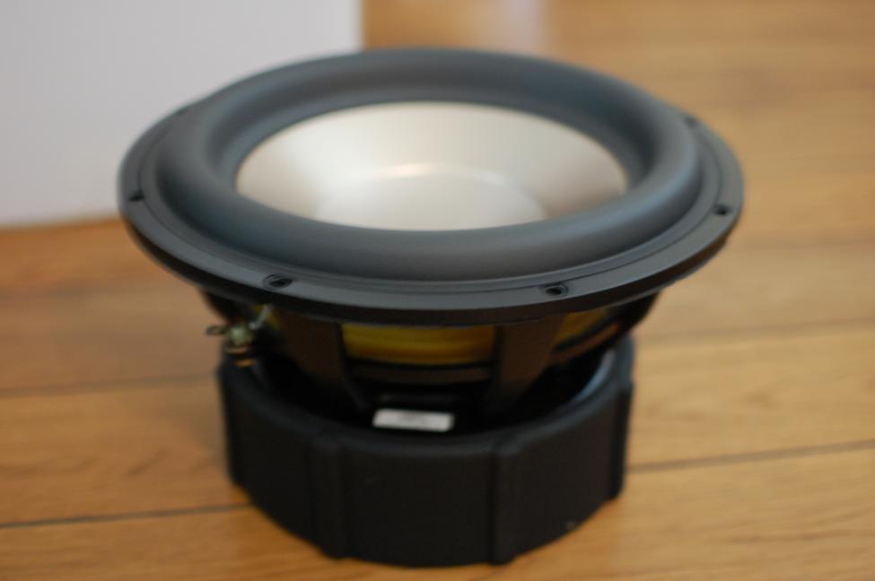

    da var det på tide med en byggetråd for mitt nye åpen baffel prosjekt.
    målet er å lage en åpen baffel HT som passer til bruk i en typisk bygårsleilighet, med alle kompromisser det måtte innebære, altså en BYOB ;)
    toppen består av en RAAL Dipole 140-15d med SEOS waveguide som skal krysses ved 2000hz til en jantzen ja8008 mellomtone.

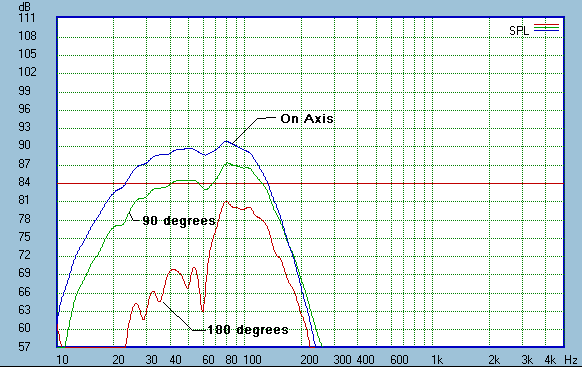

    i bassen har jeg hentet inspirasjon fra Linkwitz, og tenker å gå for 2X seas L26ROY i H-baffel per side, og dele ved 200hz.
    foreløpig er planen å dele aktivt mellom bass og topper med minidsp, og deretter passivt mellom diskant og mellomtone.
    dersom jeg noen gang flytter til et sted med større plass, tenker jeg også å bygge ut med ekstra basstårn på sidene, som enkelt kan kobles til de eksisterende bassene for en 4ohms last istede for 8ohm.

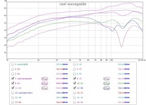

    jeg har kjøpt inn mellomtone, diskant og waveguide, så førstepri er å måle elementene i forskjellige baffler, planlegge delefilter og korreksjon, deretter å bygge godsakene.

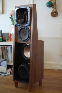

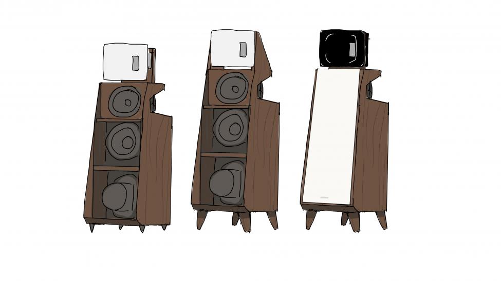

    har laget noen enkle skisser for hvordan HT kan ende opp, men det er enda usikkert hvordan jeg skal forme baffelen rundt mellomtonen.
    waveguidene mine har festepunkter tilpasset ikke-dipol utgaven, så monteringsklossen må bygges ut med mer mdf.
    diskantene veier 5 kg stykket, så monteringsbraketten må være solid.

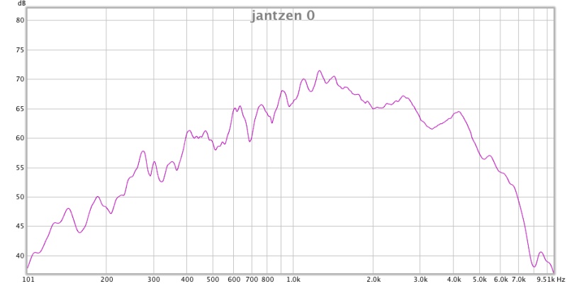

    satte opp jantzen driveren i friluft og målte den fra 1 meters avstand.
    jantzen 0grader 1:12.jpg
    smoothing er 1/12

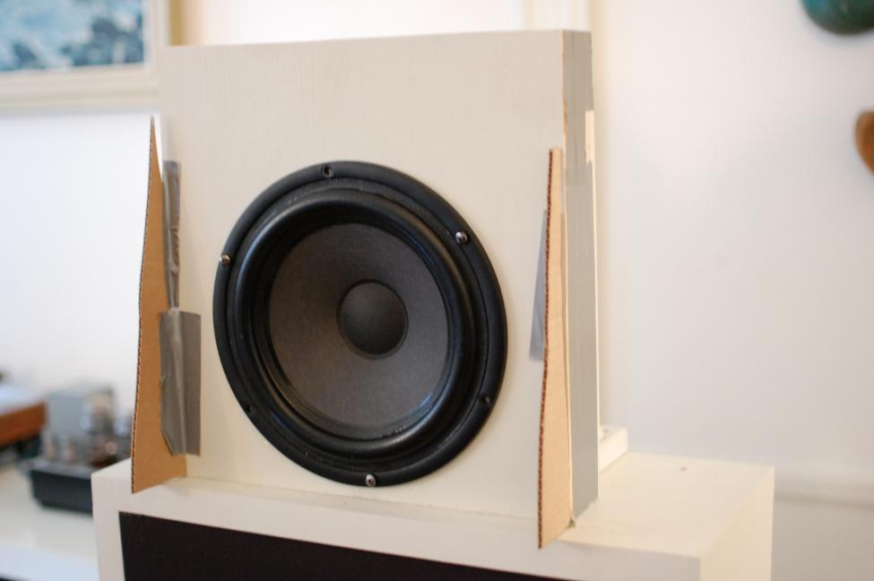

    så monterte jeg den i den gamle L.cao baffelen
    og L.cao baffel med 10cm U-baffel av papp.
    skal prøve litt flere baffler og måle off-axis også, men dette gir iallefall en grei indikasjon på hvordan elementet oppfører seg.

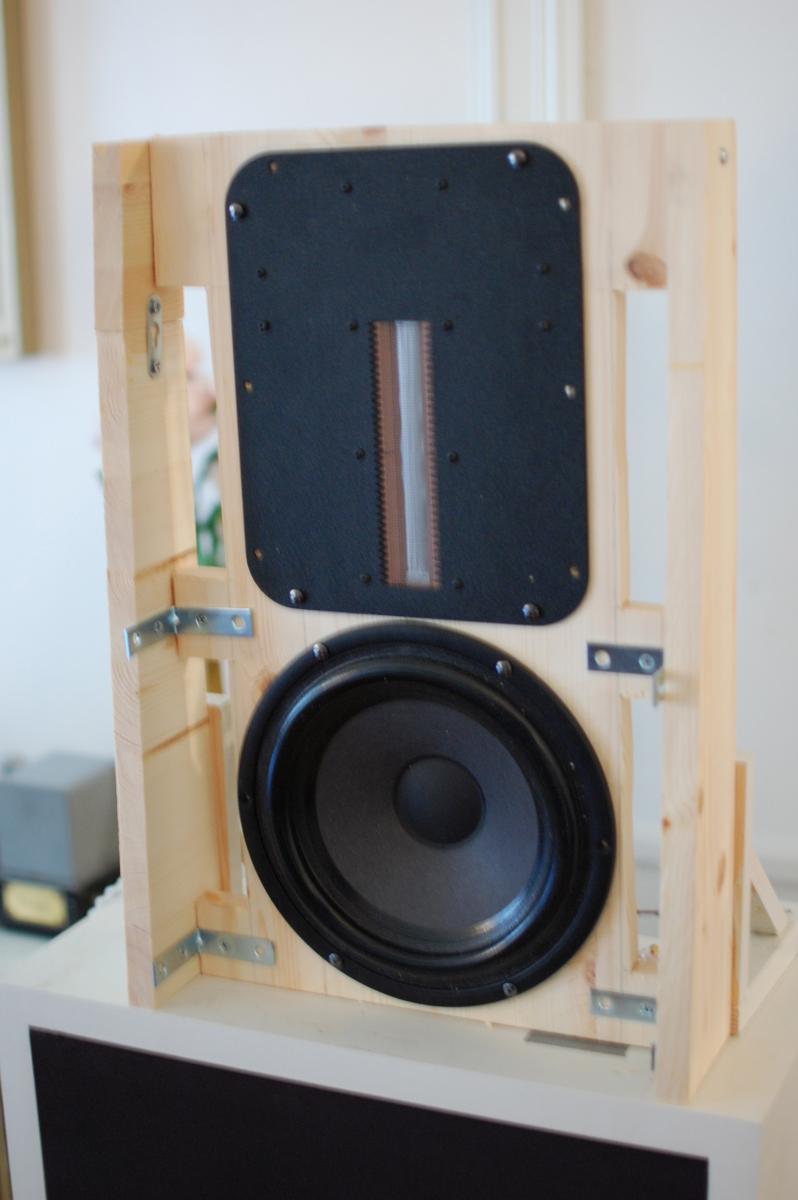

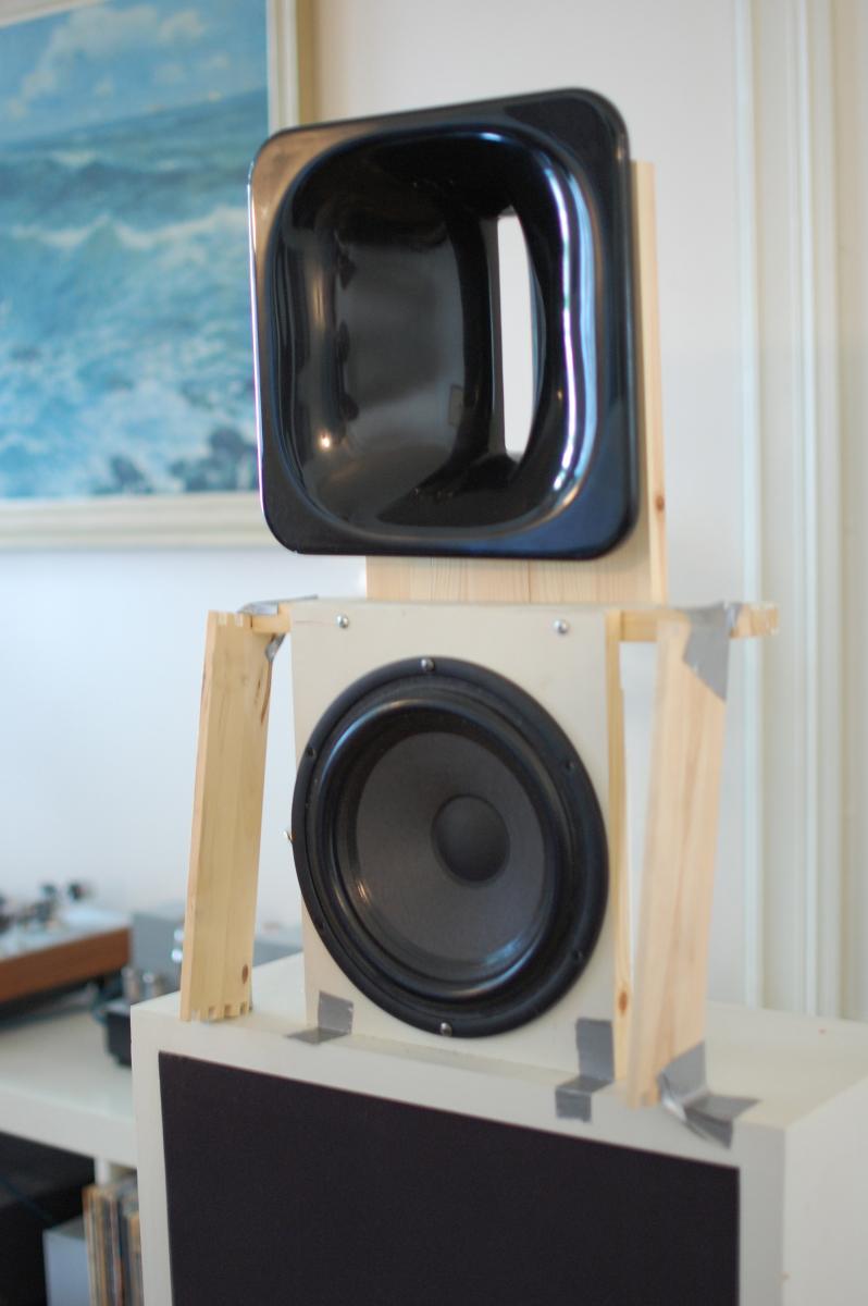

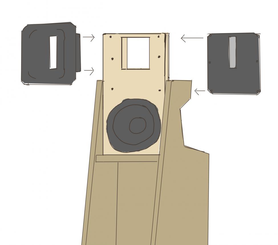

    en mulig løsning på montering av mellomtone og diskant.
    diskanten festes på baksiden av samme plate som mellomtonen, og waveguiden monteres fra fremsiden.
    waveguiden kan da enten limes fast baffelen, festes med silikon eller holdes på plass med to ekstra fester på fremsiden.

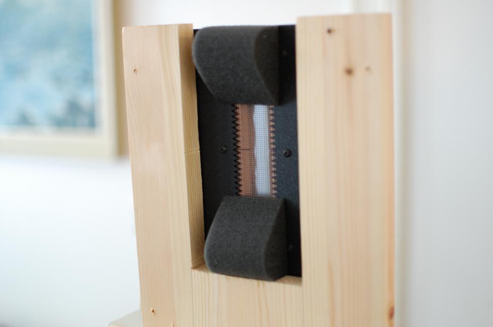

    Spennende nytt - bånddiskanten du har valgt er også mitt beste bet i fall jeg skulle ha gått for noe flatt og smalt. Og med en liten lading foran blir det jo ekstra sexy. Erfaringene dine med dette paret blir matnyttig.
    Ref bildet over:
    Om du ikke har en særskilt mening med den kanten på begge sidene av mellomtonen som bygger seg utover mot bunnen, ville jeg ha forsøkt å unngå denne. Iom at den ikke er lik hele veien, får den ikke gjort så mye ugagn, men gjør en eller lyttetest med og uten om advarselen pirrer deg.
    BB

    skal lage en mock-up baffel før jeg bygger selve baffelen siden jeg selvfølgelig frykter at den kanten skal skape problemer; men jeg vil jo så gjærne ha en sammenhengende flat front helt opp til hornet av estetiske grunner ;)
    er også lei av å ha en helt firkantet HT, så føler at det vil ta seg bra ut med en "slant" på fremsiden.

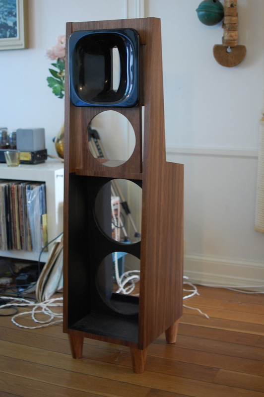

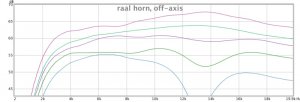

    Meget spennende BjarneTV! Personlig foretrekker jeg estetisk sett den til venstre foran den i midten :)
    Hvilke betraktninger har du gjort rundt spredningskarakteristikken på høyttaleren? (Jeg spør bare av nyskjerrighet og i beste mening :) ; Kontrollert spredning i diskant, som går over i mellomtone som vel kanskje ikke har kontrolert off-axis spredning da den brukes over dipole peak(?), for deretter tas over av basser som kanskje spiller nedenfor dipole peak (?), men da kanskje i område hvor man uansett ikke har dipole spredning? Som du skjønner; jeg har ikke kontroll på dette men lurer bare på om/hvilke vurderinger du har rundt dette?)
    Til Sluket: gjelder tipset vedrørende Raal i dipole for alle bånd-dipoler, typisk også min Mundorff AMT som er tenkt anvendt i dipol?

    er ikke noe ekspert på temaet, så direktivitetet blir ikke perfekt, men jeg håper den blir ganske bra allikevel.
    tanken er i første omgang å teste ut mellomtonen i så liten baffel som mulig, og deretter øke størrelsen litt etter litt og måle direktiviteten.
    dersom den låter best helt naken henger jeg den fra strikk tangen-style og bruker EQ for å kompansere for den tidlige avrullingen.
    jeg håper såklart at den måler akseptabelt med litt bredere baffel slik at selve konstuksjonen blir enklere, og mindre EQ må brukes, men det finner vi ut av etterhvert.
    her er forresten en måling fra tangens tråd på DIYaudio av jantzen uten baffel som viser bra direktivitet opp til 2000hz.
    jeg antar det er brukt eq for å kompansere for rolloff
    Generelt ja, skjøre greier. Gjem de unna til sluttmontasjen.

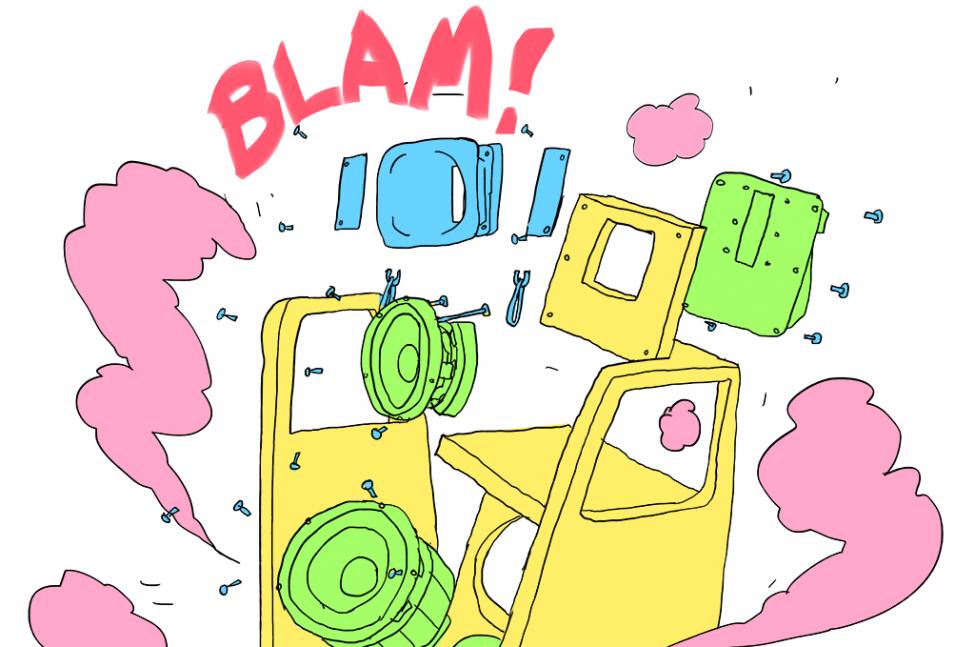

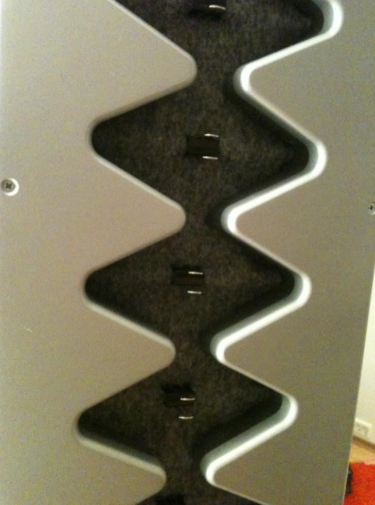

    sånn kan det for eksempel gjøres hvis jeg går for fritthengende mellomtone.
    da blir den store utfordringen å lage stoffgriller som passer nøyaktig til sidehullene :rolleyes:

    Skjønner ikke helt den konstruksjonen der... tegningen din med folk som tar seg inn gjennom kjellervinduet mitt var MYE bedre!!
    Sivilaudiofil og Master Baiter
    55.510
    102.794
    BÆLTØFF!!! DET kaller jeg ekte "exploded view"!!!!
    55.510
    102.794
    En slik herlig angstnevrotisk stil, en gata's Picasso fra hans råeste surrealistiske periode!

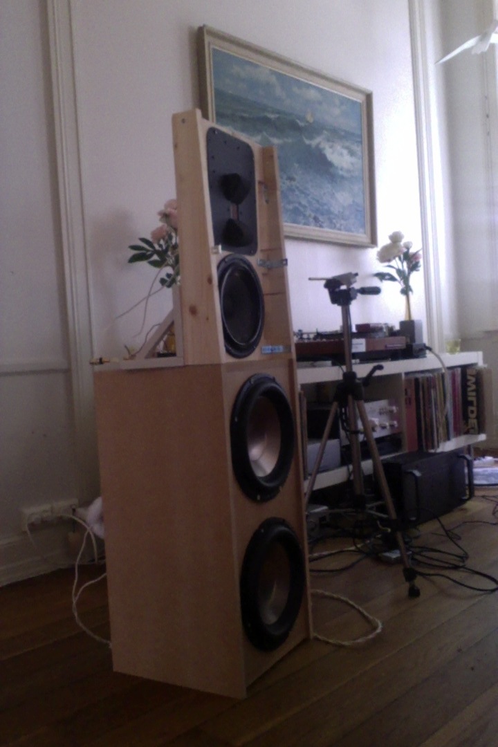

    mige0 som tok de målingene av Jantzen driveren gjorde også et forsøk med en firkantet baffel hvor sidene er lik dia-en på elementet.
    Dette oppsettet ser ut til å styre spredningen litt bedre over 1k enn helt baffelløst oppheng.... bør i alle fall vurderes mht. matching mot WG-en.
    Og så ville jeg kanskje forsøkt å unngå refleksjoner/diffraksjoner i fremkant av elementet, ref rammen i designet.

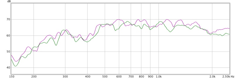

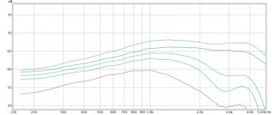

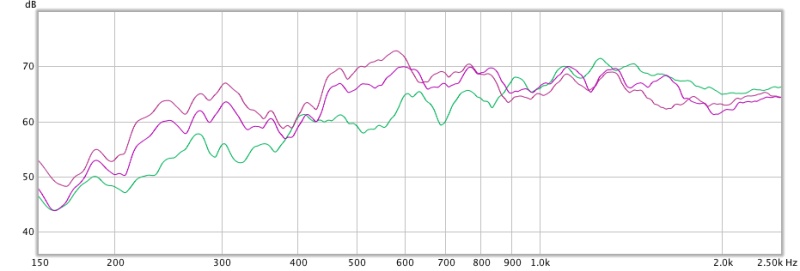

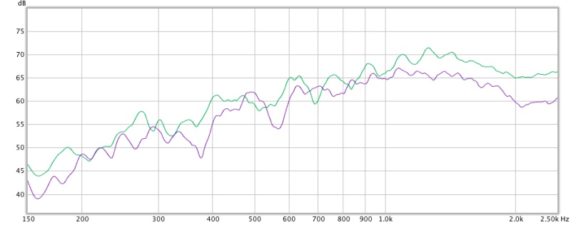

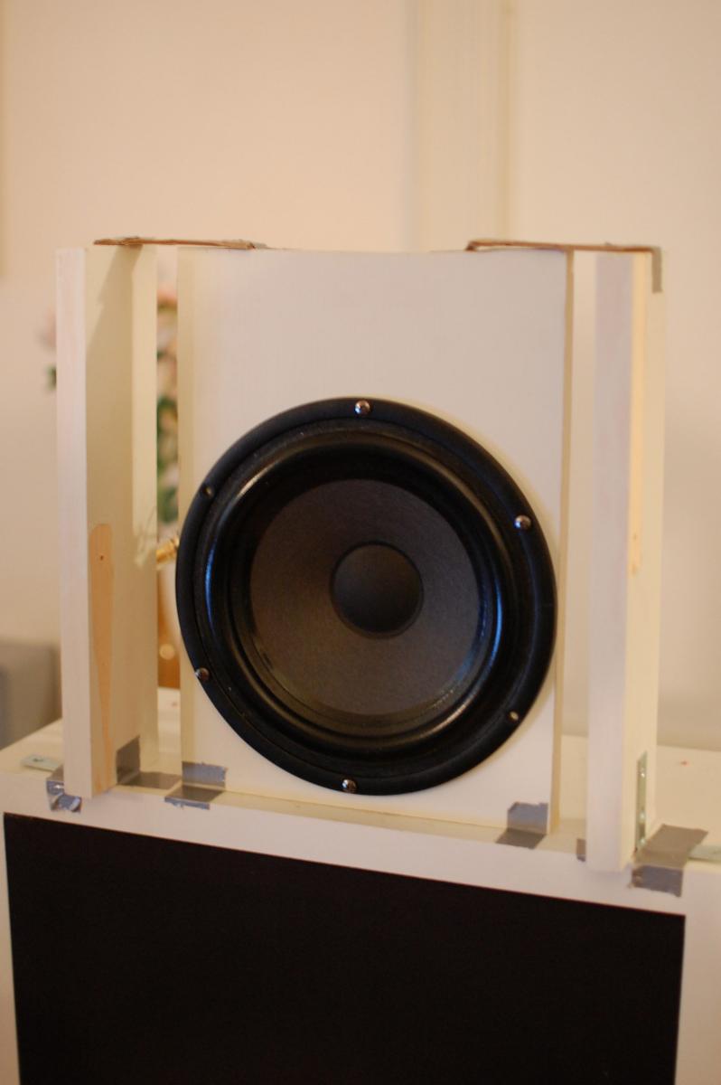

    litt flere målinger av jantzen; alle tatt fra 1 meters avstand, med smoothing på 1/12
    elementene står på toppen av de gamle basskassene.
    ingen baffel 0 og 45 grader:
    mockup av 30cm bred baffel med kanter fremme og bak.
    lilla er 0 og blå er 45 grader
    til slutt ingen baffel vs mockup baffel.

    Hmmm.. Hadde forventet langt større ikke-uniforme bergogdalbaner over dipol peak. Hva er mic-avstand?
    Audiodidakt
    24.08.2004
    1.419
    622
    Dersom jeg skal driste meg til gjetning på den dippen du har rundt 400 hz på målingen med baffel-mock up , så gjettet jeg på at den baffelen ikke har like mål i bredde og høyderetning, dvs at du får kanselleringer to steder i frekvenskurven i stedet for en "dobbel" kanselering på identisk frekvensområde. Men nå bare gjetter jeg.

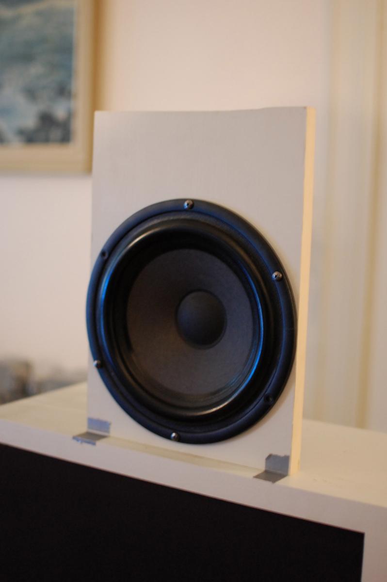

    baffel med samme bredde som elementet. samme avstand og smoothing. rett foran og 45 grader.
    30cm med kanter, smal og ingen baffel mot hverandre

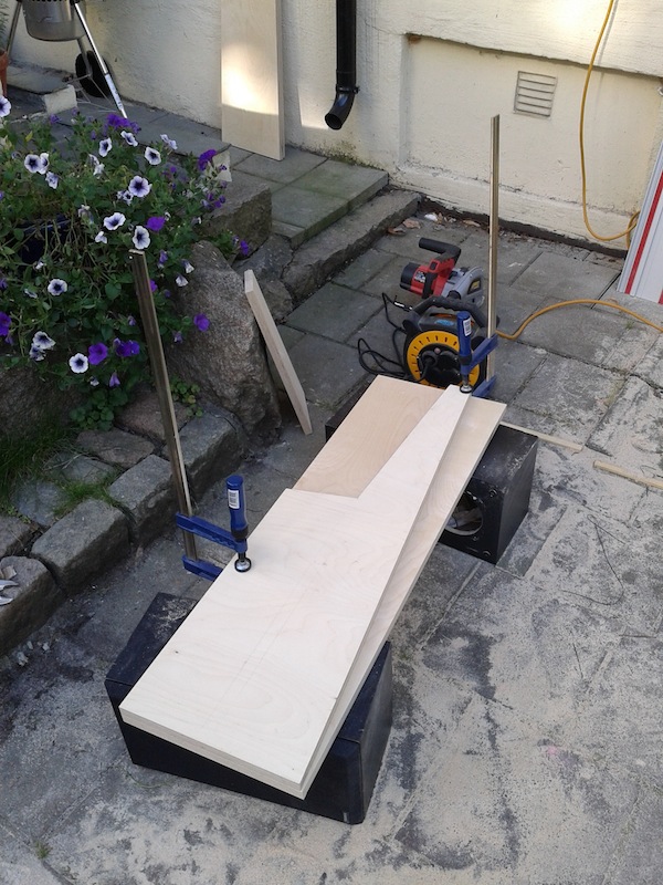

    akkurat nå er bafflene høyere enn de er breie ja, men kan prøve å sage av toppen og måle igjen; se hva som skjer.
    Audiodidakt
    24.08.2004
    1.419
    622
    Hmmm.... Det er kanskje heller "floor bounce" som lager dippen rundt 400?
    bjarnetv
    28.03.2008
    3.794
    5.350
    oslo
    kanskje det?
    får google floor bounce og se om jeg blir noe klokere :p
    her er iallefall 30 cm baffelen

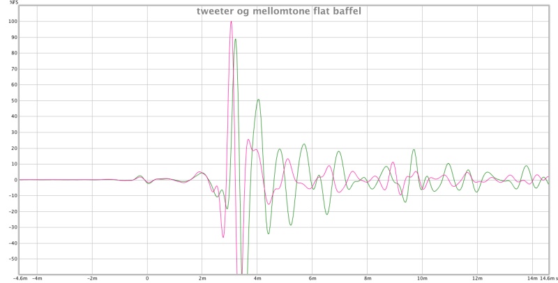

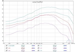

    ny baffeltest.
    denne gangen smal baffel med ramme foran.
    smal baffel med og uten ramme
    ramme er blå.
    smal baffel med og uten ramme 45 grader.
    ramme er rød.
    ganske likt med andre ord :cool:

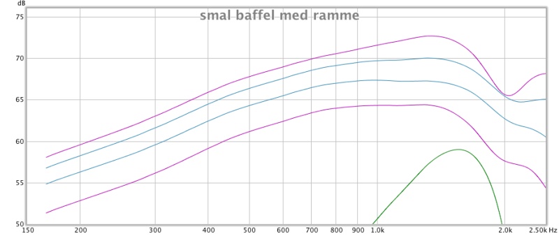

    tydeligvis floor bounce.
    tok en nærfeltsmåling 15cm fra elementet. fortsatt 1/12 smoothing.
    Audiodidakt
    24.08.2004
    1.419
    622
    Kan du prøve med 30 graders måling fra 30-40 cm, og så kort tidsdomene at lyden ikke rekker å nå gulv og tilbake, men samtidig så lang at du får med dipole-kansellering?
    (du kapper bafler og måler raskere enn Lucky Luke trekker... ;-))

    tror ikke jeg rekker å måle mer i kveld, men kan prøve med 30-40cm avstand i morgen.

    Det er ikke meningen å påstå at rammen på siden av JA8008 kødder det til, men selv om målingene med og uten sideramme tilsynelatende ser like ut så er det et par ting jeg kanskje ville ha sjekket i tillegg;
    1. Målingene er summen av direktelyd, tidligrefleksjoner fra nære flater og rombidrag. Ulinjariteter i direktelyden kan/vil maskeres av disse tidligrefleksjonene og rombidraget. Derfor er det ikke sikkert at de sammenlignede målingene forteller hele sannheten. Utendørsmålinger er bedre egnet til slikt.
    2. Forskjellen i off-axis respons bør også sjekkes ut.
    utendørsmålinger er ikke så lett å utføre her i bakgården, så det spørs om det blir noe av.
    mulig metoden Audiodidakt har foreslått gjør at man lettere ser ulinjariteter i direktelyden?
