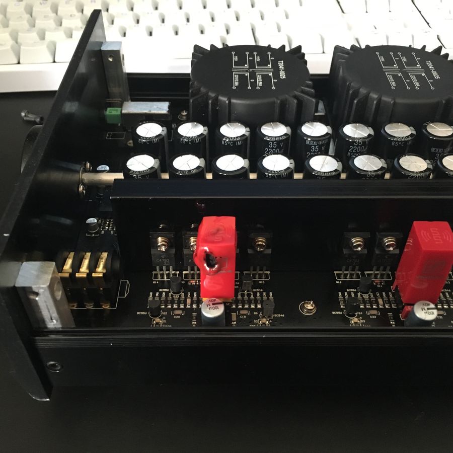

    Jeg bruker Burson V5 2 stk Single og 2 Stk Dual i min hodetelefonforsterker. Det er en Gustard H10. Opplever det som en bra forbedring mot de opampene som er originalt.
    Burson har dessverre hatt en del produksjonsproblemer med V5 frem til nå der massen som kortet er støpt inn i bla annet ikke har stivnet og rent ut. De er også blitt opplevd som ustabile og har dødd ved volt som ligger rundt maksgrensen på 15v. Burson skal forbedre sin kvalitetskontroll og skal levere bedre enheter fra februar sier de. Skulle du oppleve problemer med din V5 så har de livstidsgaranti og Burson erstatter disse automatisk.

    Fikk ytterligere to stk. single V5 i posten for noen dager siden. De havnet på RCA-utgangene i Valab WM8741 Dac,en. Denne gangen med doble Burson V4 i lowpass-filteret/XLR-utgangene. Sist jeg prøvde V5 i Valab'en stod det OPA627 på den plassen. (Se innlegg #11, side 1 i denne tråden). Den kombinasjonen låt veldig flott, men ikke i nærheten av Hegel CDP4Amk2 med Burson V5 i lowpass-filteret/XLR-utgangene (innlegg #23 og #24, side 2).
    Med kombinasjonen V4 og V5 synes jeg at lyden fra Valab'en heves ytterligere, og forskjellen opp til Hegel med V5 er ikke fullt så dramatisk som tidligere.
    Begge deler låter veldig flott. Men Hegelen er etter op-amp bytte rett og slett på et nivå som en er nødt til å høre for å tro det:)

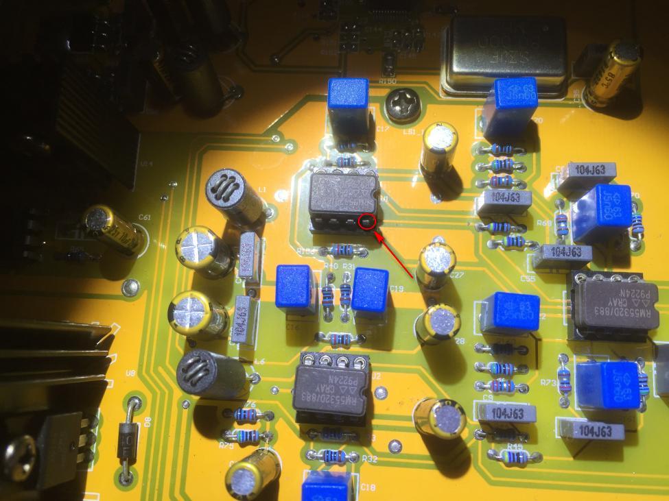

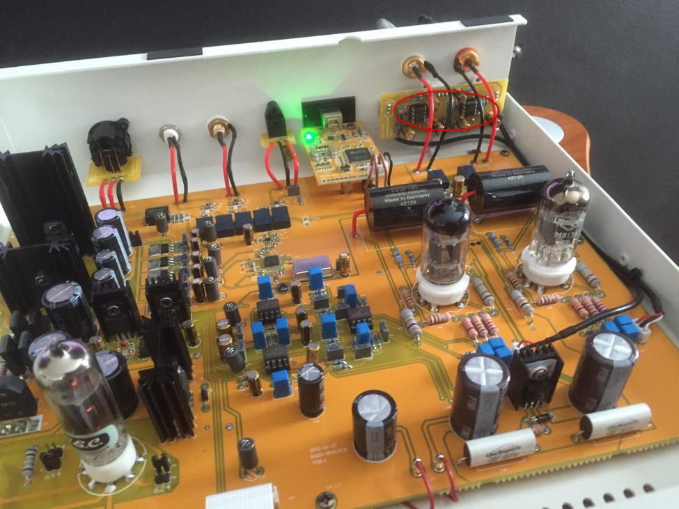

    Själv tänte jag prova att byta de tre Ni ser på foto här, jag är inte tillräckligt kunnig att jag exakt veta vilken som gör vad.
    Line Magnetic DAC,en LM-502CA har nämligen både rör/tube behandling av signalen och transistor behandling, omkopplare på fronten.
    om jag förstår rätt så går XRL genom transistor -delen
    Om någon har koll så informeta mig gärna!
    3xPM5532D
    L
    Larkus
    3 x RM5532D (ikke PM5532D):cool:
    Dette er doble op-amper. Dac chipen i Line Magnetic LM502CA er ESS Sabre 9016 som har ekte balansert signal ut. Jeg tipper at det balanserte signalet fra Sabre 9016 går til de to RM5532D til venstre på bildet. I og med at LM502CA ikke har balanserte utganger, så tipper videre at konverteres signalet til ubalansert og sendes videre til den RM5532D til høyre på bildet som driver RCA-utgangen.
    Jeg presiserer at dette er tipping!:)
    Edit: Du skriver at LM502CA har balanserte (XLR) utganger. På de bildene jeg har funnet på nettet har den ikke XLR-utganger.
    Men dersom din har balanserte utganger, så er det nok de to RM5532D til venstre som driver disse utgangene og den ene RM5532D til høyre som driver RCA/rør-utgangen.

    Tack, huva mina ögon är inte som förr, ja det ser jag nu RM (inte PM5532D).
    jag är personligen inte "fan" av balanserat utom i Proff-sammanhang, jag kör undantagslöst (eller för det mesta) RCA.
    P
    skadar ju inte att byta alla tre..... Vad tänker du?
    :rolleyes:
    L
    Larkus
    Hvis det er slik som jeg tror, så må du skifte alle tre for å få full effekt av Burson V5 på RCA-utgangen. Hvis din DAC har XLR-utganger og du bruker disse, så holder det å skifte ut de to til venstre. Akkurat hvor lowpass-filteret sitter er litt vanskelig å se ut fra bildet, men vanligvis sitter det i kretsene som driver de balanserte utgangene.
    Tror jeg!:)
    Edit:
    Max forsyningsspenning på Burson V5 er +/- 15 volt. For sikkerhets skyld bør du måle spenningen på bein 8. Den må ikke være høyere enn 15 volt.

    Tusen tack, detta är för mig till stor hjälp, du har rätt jag har som sagt XLR, tog ett kort, jag mätte tror jag gjorde rätt och fick genomgående 4,2 volt

    Det ser ut som det sitter op-amper på printet ved XLR-utgangene. Det gjør dette litt mer komplisert. Hvilken type op-amper er dette?
    Kan du ta et nærbilde?

    ja tror jag har mätt rätt, tog en bild det står JRC 5532D.

    Jepp! Det virker mere riktig med 12V enn 4,5V:)
    Da må du nok skifte ut alle 3 RM5532D med V5 for å få 100% "Burson-effekt" på RCA-utgangen. Det vil nok forbedre lyden fra XLR-utgangen også, men JRC5532 op-ampene forhindrer 100% Burson-effekt der. Good Luck:)
    Edit: JRC5532D og RM5532D er sannsynligvis samme chip som den mer kjente og mye brukte NE5532D fra Texas Instruments.

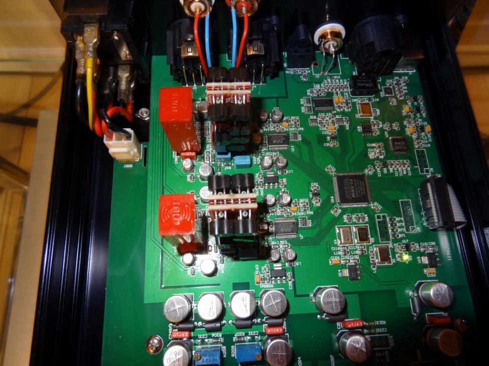

    Her er en kar som har satt Burson V5 inn i en Asus Essence One DAC
    Burson Supreme Sound Audio V5-OPA-D,V5-OPA-S Review - Page 7
    Sitat:
    "Winner takes it all : AT LPF 2x Burson Sound Supreme V5 op amps showed their faces right after plugging them into dip-8 sockets. The change in sound was immediate so that I could not believe that it is possible. Just for sure I let them burn-in for several days to make comparisons. General impression is that sound is more natural and transparent. It has similar bass extension as Muses02, but bass hits harder and faster. Mid range is richer, more detailed , sound stage wider and instruments easier to locate and follow individually. Highs are in volume between Muses01 and 02, but much cleaner, analytic and musical at the same time. At first I heard that triangle sounds as it should, with precise and fast attack and long controlled decay. Listening to cymbals is a real pleasure, easy to differentiate one from another, never harsh and offensive. Saxophone has full body, richness of overtones and steady position. Male and female voices are intimate, like singing just for me. There is also important characteristic: Dynamic seems like somebody plugged expander into sound chain. Changes in sound levels are dramatic and with no limitation. All those characteristics are usually related to studio or analytic equipment, but Burson somehow disappears and sounds musical and easy to listen for hours. There is another impression: tempo seems to me like being slower (it really is not possible), maybe because more information come to the brain at ease and there is no strain during listening."
    Samme opplevelse som jeg beskriver i mitt innlegg tidligere i denne tråden
