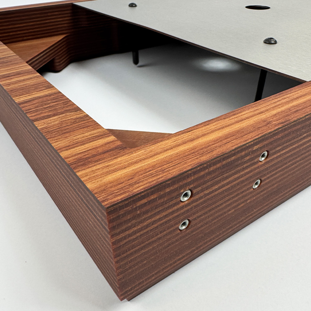

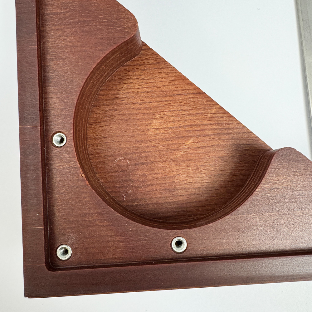

    Linn har lansert den første oppgraderingen av LP12-sokkelen noensinne. Dette kan se ut som en unik nyhet, men det startet egentlig for et og et halvt år siden.
    Vi tar like godt den korte versjonen. Da Linn lanserte sin 50-års jubileumsmodell av LP12 for et og et halvt år siden, var det en ganske stivt priset utgave av denne ikoniske platespilleren vi ble presentert for. Og i tillegg til en del designmessige grep på LP12-50 initiert av Sir Jony Ive som selvfølgelig utgjorde sin del av prisen, var det et grep vi umiddelbart gjenkjente som et forbedringsgrep utløst av Linn.
    Da snakker vi selvfølgelig om den nye plinten i et helt nytt materiale, som Linn har kalt Bedrok. VI predikerte umiddelbart at dette er et materiale vi kommer til å få se mer av i nedskalerte utgaver av LP12, og nå tyr vi til det velkjente «HvaVarDetViSa?, med tilhørende dose av triumf»....
    Les hele nyhetsartikkelen om Bedrok plint på LP12

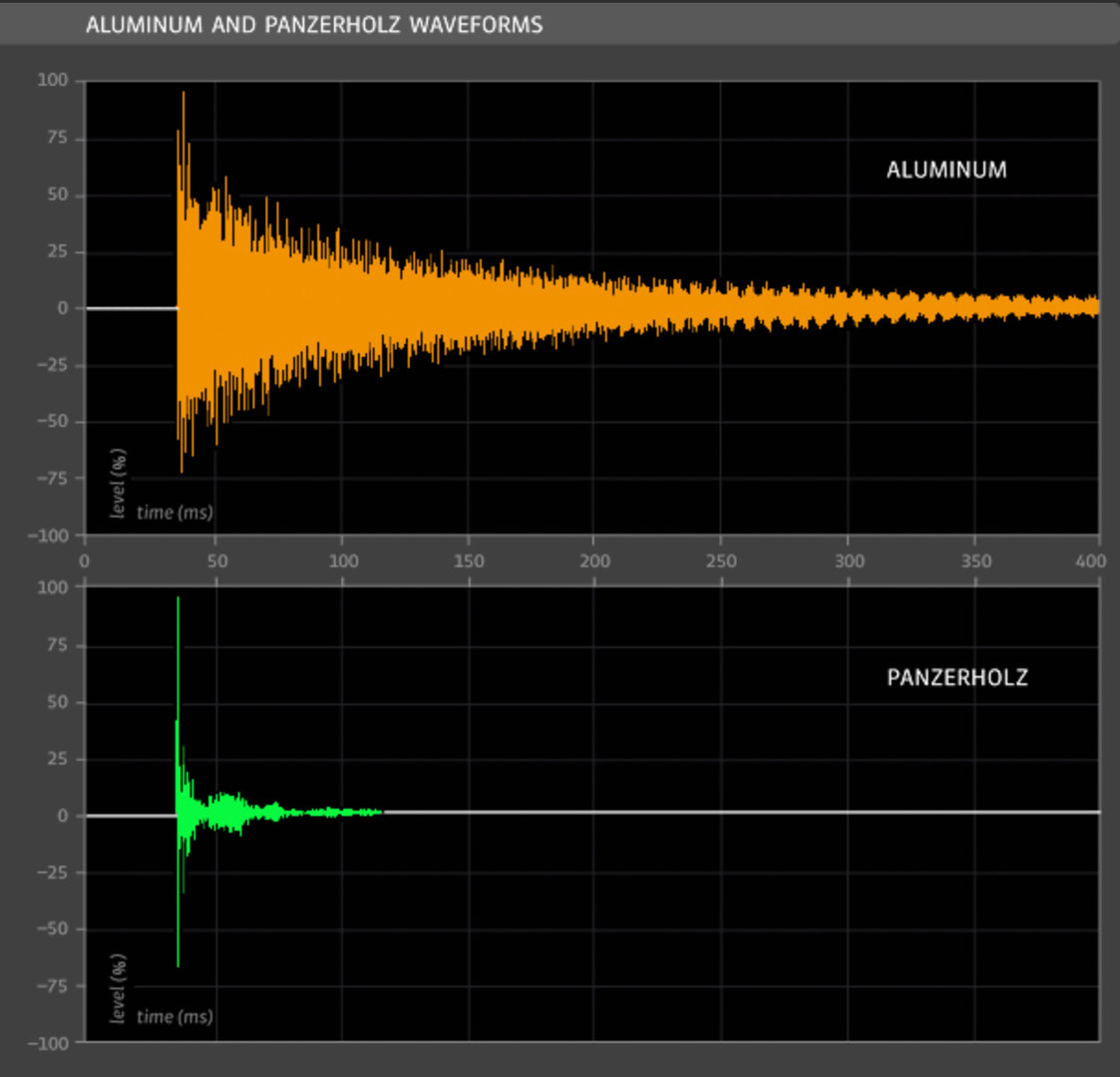

    Jeg ble nysgjerrig på Panzerholz. Viser seg at dette er et seriøst materiale, i bruk av mange kvalitetsprodusenter: Audio Note UK, Aidas, Audio Physics, men også div DIY:
    Vis vedlegget 1098290 Vis vedlegget 1098291
    Vis vedlegget 1098293 Vis vedlegget 1098294
    En slags kryssfiner som er presset sammen under 250 tonn trykk, iblandet resin, slik at kryssfinerens tykkelse halveres. Det blir så hardt, at det stopper ei kule (bulletproof). Man ender opp med en hardhet, som overgår aluminium, og nærmer seg rustfritt stål.
    Samtidig mye dødere enn aluminium, som ringer som ei kirkeklokke i sammenligning.
    Vis vedlegget 1098295
    Absolutt et platemateriale å ha på radaren, for den kompromissløse. Selges i 30mm platetykkelse.
    Finnes også lignende varianter som markedsføres under navn som: Picawood, Bullet Wood, Permali, m.fl.
    Som sagt, mange varianter i markedet. Altså kryssfiner, blandet med resin, og sammenpresset under så ekstremt høyt trykk, at det skapes en slags unik kjemisk binding. Man får da et materiale som nærmer seg stål-styrke, men til en brøkdel av vekten.
    Et av de mest kjente er Jabroc, som brukes i racerbiler (F2, F3, Formula E, F4, LMS, ALMS, Formula BMW, Formula Renault, Formula Ginetta m.fl.).
    Jabroc synes å være allment tilgjengelig på begge sider av Atlanteren. Her er en tilfeldig nettbutikk:

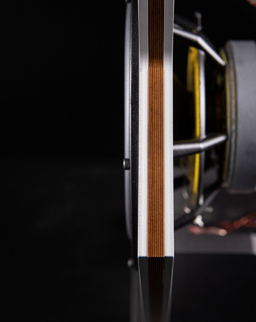

    Jeg har lenge lurt på hva som skjuler seg bak Wilson Audios mystiske “Material X, S og V”.
    Basert på denne promovideoen, ser man tydelig de tynne kryssfinersjiktene. De hevder dette er deres egen oppfinnelse, men trolig er det varianter av Panzerholz/Jabroc som de kjøper. (Teknologien/maskinparken til å lage slike plater har WA garantert ikke. Her snakker vi storindustri).
    Det synes nå klart at alle vi DIYere med høyttalere og platespillere av blokklimt kryssfiner, må begynne forfra igjen. Harr’u ikke Panzerholz i anlegget, er det bare å hive på peisen! 😁

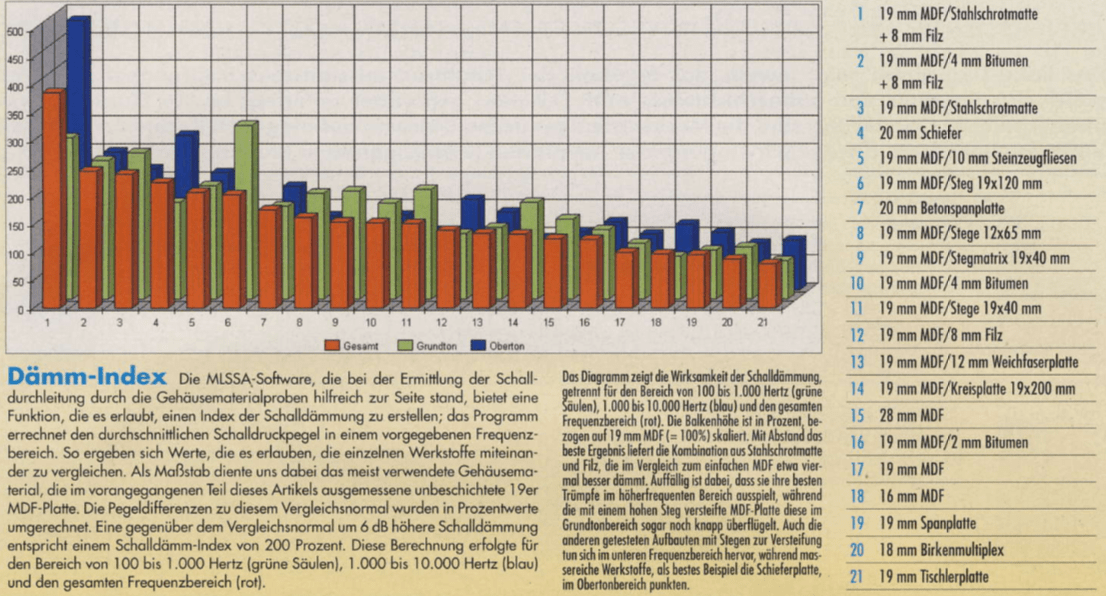

    Noen som kan fortelle litt om egenskapene til Panzerholz annet enn at det tåler granater og er dødt. I høyttalersammenheng prater man gjerne om tetthet og stivhet. MDF har for eksempel høy tetthet mens kryssfiner kan ha bedre stivhet. Jeg leste en gang om at dette kunne kombineres med hell.
    Hvilke egenskaper ønsker man i en plinth i forhold til dette og vil det være ulikt for en fast konstruksjon og en flytende.
    Hvor vil man anta at Panzerholz vil ligge in en høytalerkonstruksjon i forhold til disse?
    Rød søyle er gjennomsnittlig demping, grønn er demping i 100-1000 Hz-området og blå søyler er 1-10 kHz.
    Det hele er normalisert til 19mm MDF (100%) og da er konstruksjonene i rekkefølgen fra best til dårligst gjennomsnittlig demping.
    Noen poenger i figuren.
    1. Demping og avstivning er bedre enn bare tykkelse
    2. Avstivning er veldig bra under 1 kHz, men ikke over det
    3. 4mmBitumen og filt limt oppå som er veldig bra.

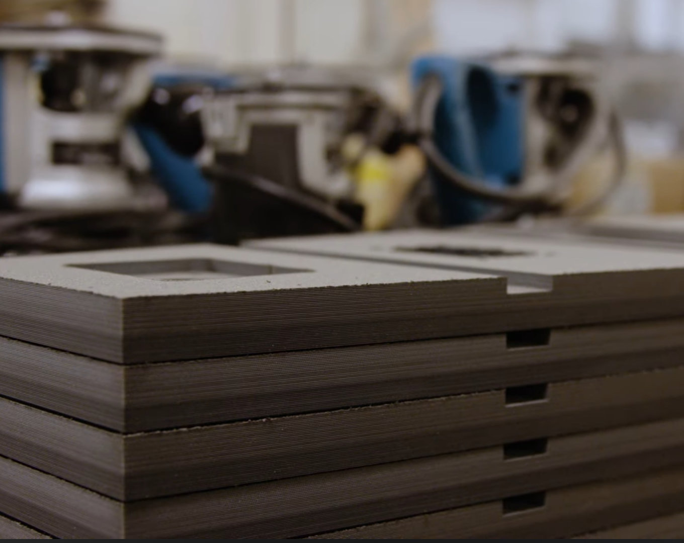

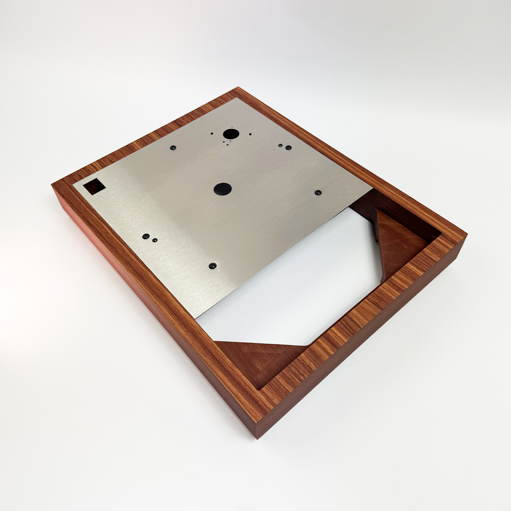

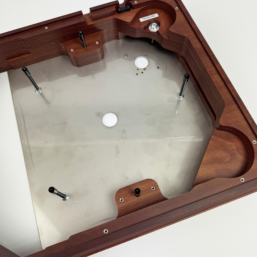

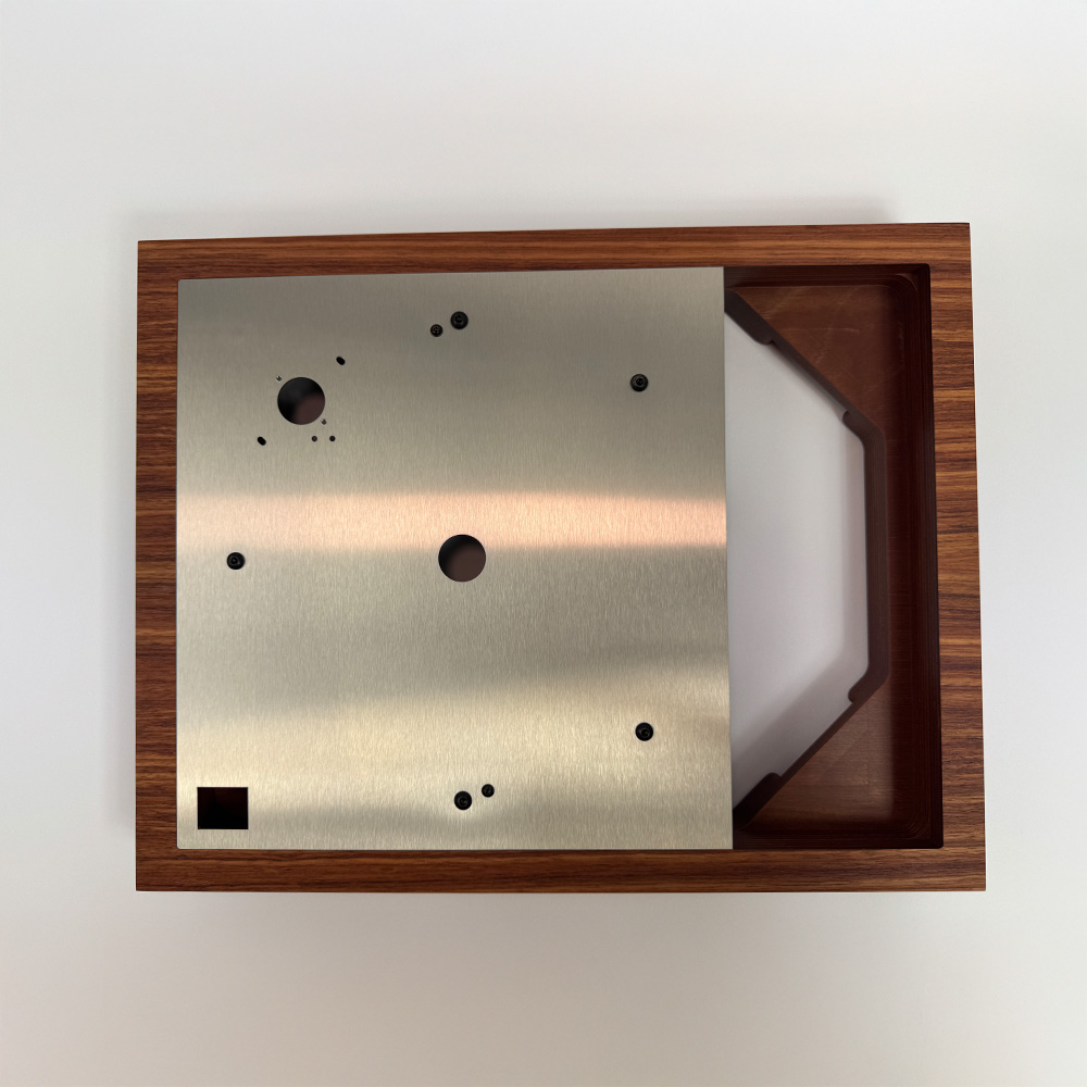

    Vis vedlegget 1098969 Vis vedlegget 1098970 Vis vedlegget 1098971 Vis vedlegget 1098972
    Hvis du er kjent ned CNC så er dette laget på ett blunk. Med dagens maskiner tviler jeg på att det er mer en ca 1 time på å lage en slik. Heller ikke komplisert program og lage. Rette linjer + å legge inn noen radiuser og skruehull. Til info, jobbet med slikt i veldig mange år.

    ^^ Veit ikkje kvifor, men eg tykkjer Linn har valt det absolutt minst flatterande biletet av finishen på promo-biletet (øvst i artikkelen). På alle dei andre bileta ser det betre/jamnare ut.
    Tommyna
    25.11.2010
    438
    1.037
    Ikke helt uenig med deg i det, mulig det har noe med at de ville ha bilder som tydelig viser "lagene" med treverk gjennom beisoljen eller hva det er de har behandlet det med?
    Det indikerer at de ikke gjør dette på grunn av utseende og finish.
