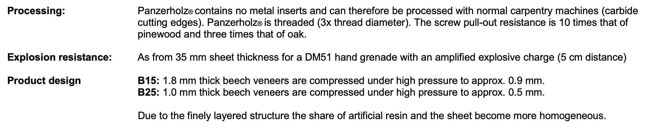

    Interessant, det med håndgranaten.
    Vis vedlegget 1097631
    Fra delignit.de
    Er denne spilleren laget av dette?
    Hvem skal bruke granater mot platespillere? Det sier heller ikke noe om hvor dødt materiale er.
    Jo du dør ikke ved å stå på andre siden når det smeller.
    Tror jeg gir meg nå, men det har jeg sagt en gang før også.

    ...Det sier heller ikke noe om hvor dødt materiale er...
    Tror det meste står der, for de som skjønner seg på materialfysikk.
    Eksplosjonsstyrken er kke tenkt som reklame for en overpriset platespiller, dette er dokumentasjon fra en seriøs produsent av skuddsikre materialer.
    Tyskerne tuller ikke med datablad på sånt.
    Om Linn Bedrok faktisk er av Panzerholz fra Blomberger vet jeg ikke, men beskrivelsen av produktet er lik.
    Bøkefiner komprimert til halv tykkelse under høyt trykk. Tetthet 1,4 g/cc.
    Ed: fant en listing av bruksområder hos den amerikanske forhandleren

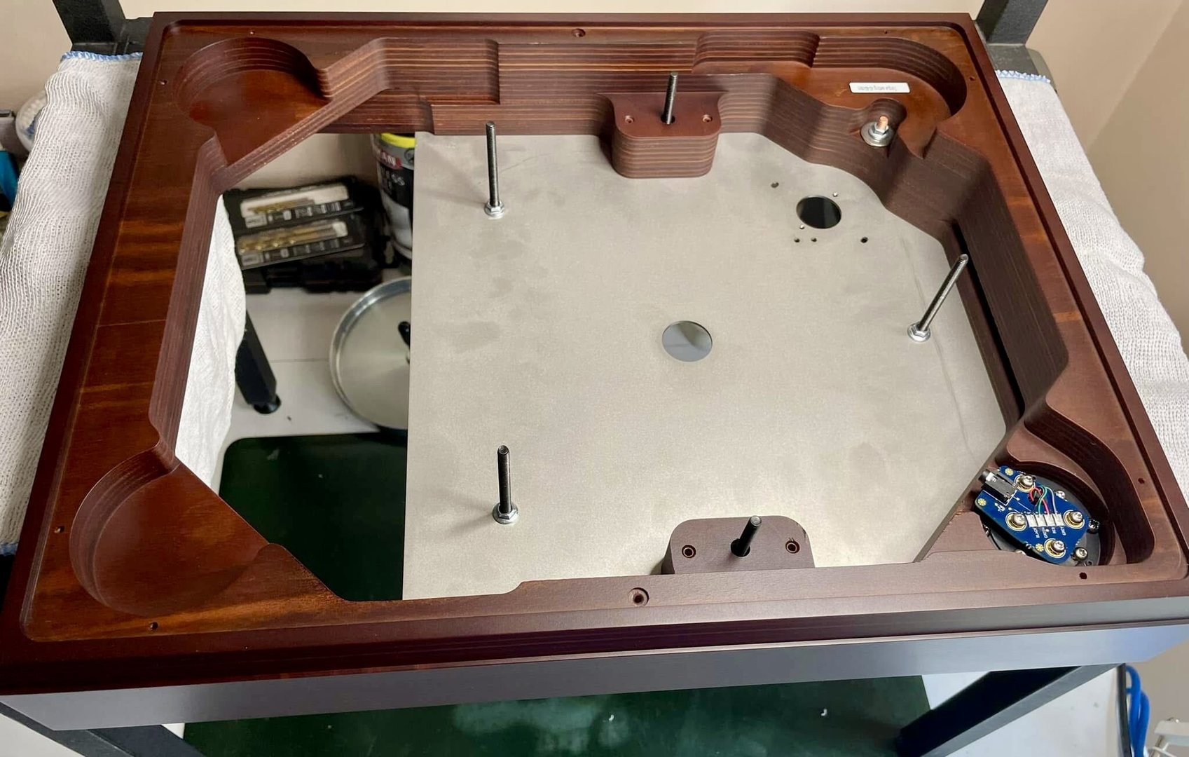

    Så Ripcasters video. Det ligger litt mere arbeid i Bedrok enn pressing og fresing av treverk, si.
