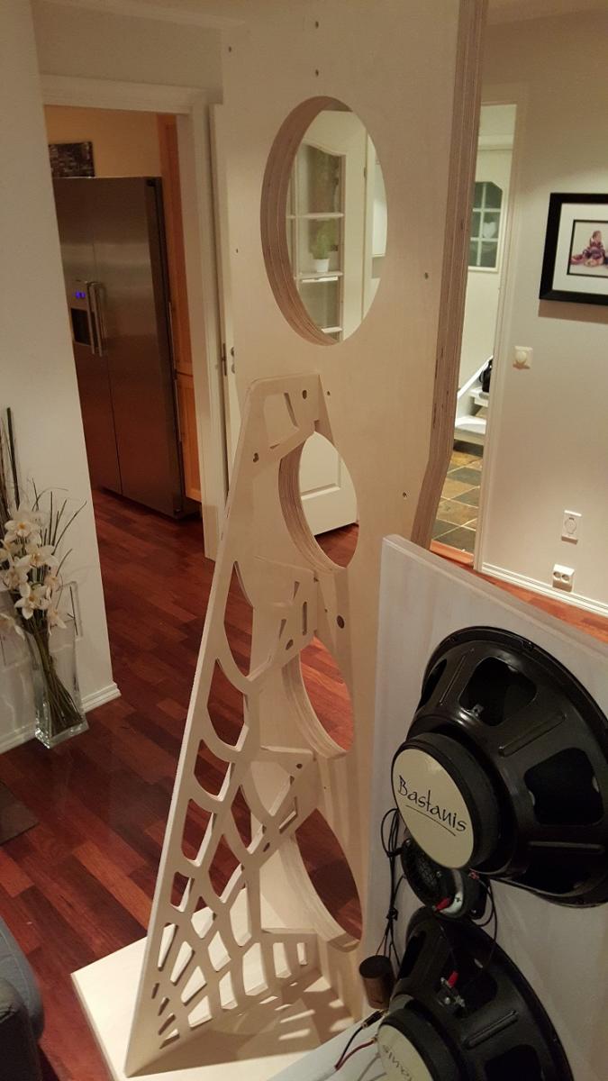

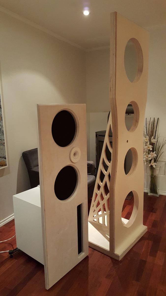

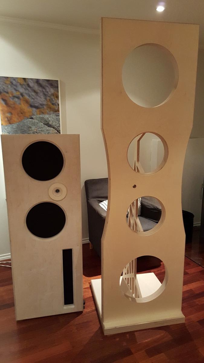

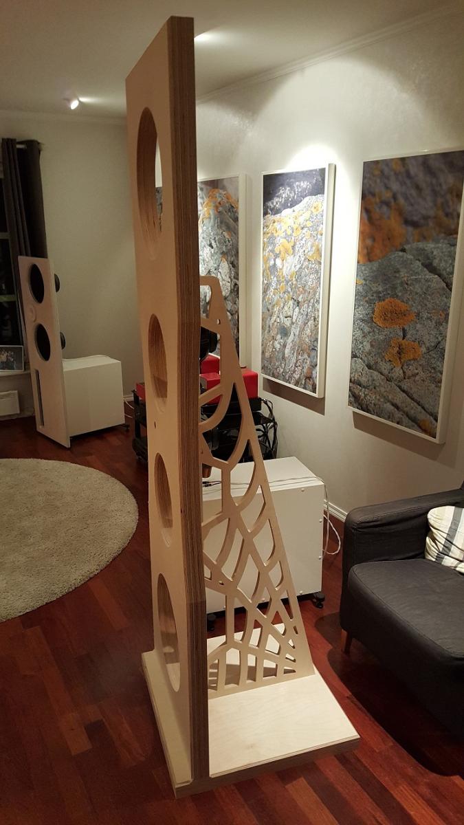

    Grovt sett ferdig CNC-frest men mangler finish pluss div. skrå-fresing ++.
    Men steike ta, dette ble mye større enn jeg forestillte meg. Fruen er overbærende men det spørs om dette blir dråpen :confused: 8)

    Gratulerer Lars! Ser helgromt ut dette!
    Jeg vet hvordan det låter så, det er bare å glede seg!
    Har du fått alle detaljene fra Robert om avstander: lengde på diskant/horn hals, 45 grader rundt 12" vs. rett stykke foran elementet og slingringsmonn osv med tanke på design/uttrykk? Monteringsavstand/dybde mellom 12" og 15"?

    Hei ogla,
    Jo takk, det ser ikke så værst ut men det spørs om jeg ikke må bygge på huset eller kaste ut eldstemann fra loftstua.
    Mener jeg har rimelig kontroll på alle målene. Er klar over at svingspoler på 12" og 15" skal være på linje. Kunne tenkt meg å sneket
    inn 15" fra baksiden også men vet ikke om det lar seg gjøre. Får vente og se til nutcase får ut finger'n og sent meg elementene :p ;)
    Venter forøvrig på en fres som har samme radie som munningen på de originale hornene.
    Gruer meg mest til arbeidet med å sette sammen sub'ene. Det tar vel både vinter og vår....

    Du har litt arbeid i vente ja men det går ganske greit egentlig til tross for min beskrivelse av samme jobben i tråden, var svett nok men ble bra:)
    Det går ikke med 15" montert bak på baffel. Husker jeg rett målt fra elementets front/anleggskant skal 15" være 30mm foran 12"
    noe som betyr at du må felle det inn flush foran og evt felle inn 12" fra baksiden så mye som skal til, vet ikke hvor tykk baffelen din er, 46mm?
    Siden du ikke skal bruke diskanthornet/waveguiden på denne baffelen skal halsen være 1" rett strekk fra kompresjonsdriver og rundes fint og jevnt derfra mot front. Fres 45 inn fra front og stopp litt før 1" (kanskje1,5" er passe) og jobb derfra slik at du får en jevn krumming fra 1" og like til front.
    45 graderen rundt 12" kan du velge større eller mindre 'flare' på etter hvor langt rett stykke som velges umiddelbart etter elementet, likt Atlas. Minimum 10mm, max 20mm:)
    Baffels ser ut som å bli stiv nok hvertfall. Spindelsvev er jo ikke et dumt valg i uttrykkets betydning. Tøft:cool:
    Edit:Jeg ser du venter på fres til diskanthornet, da er det jo greit men går fint å gjøre det for hånd også:)

    Baffelen er 54mm så jeg har en teoretisk sjanse til å frese ned 15" fra baksiden slik at jeg sitter igjen med nok 'wood' til skruene...kanskje.
    Ikke et must, men da slipper jeg et ekstra deksel i front for det estetiske aspektet. Nedsiden er at jeg må montere den nederste 15" før jeg limer
    'spindel'-støtten på baffelen. Men da er jeg 'stuck' i forhold til demontering...

    Kan være det er nok mat for skruene, 24 mm burde vel holde, eller?
    Hvis det skal være min 10mm nese etter 15" før flare er det bare 12mm til å frese 45 på..
    Tenker på om det skal stå i stil til flare rundt 12".. Du finner nok en god løsning :D
    Lars™
    03.10.2004
    685
    502
    Ja, du har rett. Det vil ikke stå i stil med flare på 12" men likevel kanskje bedre enn et 'deksel' i front.
    Vi får se, ingenting avgjort så langt :)

    Skal si det går unna her duc999! Har du begynt med sub'ene?
    Huff, nei de har jeg ikke startet med enda. Nå blir det en 14 dagers jobbeøkt, så får jeg starte med subbene når jeg kommer hjem. Må få skjært opp to til også, mangler jo to kasser

    Ble barskt med svart!
    Inn med kompresjonsdriverne nå så er det bare å begynne å spille:)
    De skal jo mykes opp litt. Bassene tar ikke så lang tid når de kommer på banen... så, snart i gang da vel?:rolleyes:
