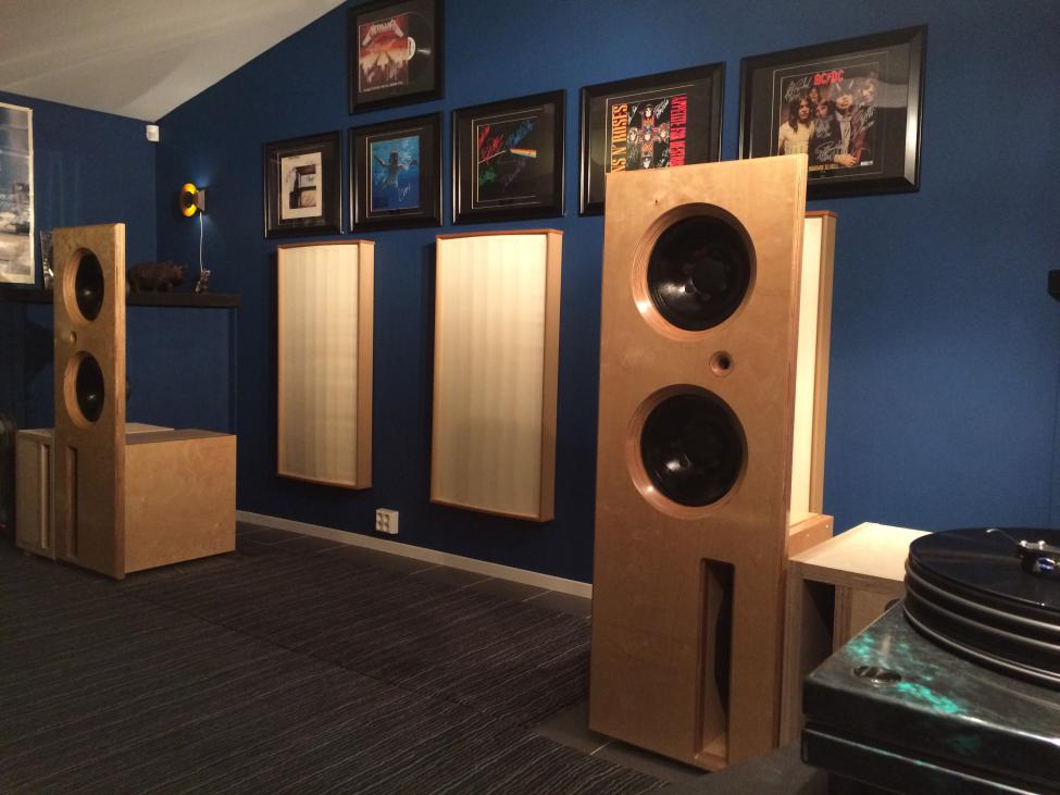

    Godt nyttår! Vi klemmer igang det nye året med 2 ekstra PD186 18" :)
    Fikk rattet på plass bassen i går kveld noenlunde og kobla inn minidsp 2x4 balanced.
    Finishen på de nye kassene kommer senere, når det er vær til å stå ute å pusse og olje.
    Nå låter det virkelig bra:cool:
    Nice ogla!
    Noen grunn til at du har 'bass-sloten' mot hverandre som på bilde eller er det bare tilfeldig?

    Hei Lars:) Jeg tenkte bare å få samlet utløpet, det virker mere logisk slik jeg ser det men jeg vet ikke om det kan være like godt gjerne å sette de omvendt.
    Én ting er hvertfall sikkert og det er at 2 basselementer ekstra ble minst dobbelt så bra. Nå svinger det til og med av Kiss' lusne liveinnspillinger!

    Mitt oppsett med 4 basser når jeg ikke kjører dem gjennom dsp må jeg redusere gain en time hvertfall på potmeteret.
    Sett også kassene på linje. Hvis mulig på utsiden av baflene erfarer jeg da en plassering mellom forstyrrer perspektivet for mye.
    Til å begynne med plasserte jeg de nye kassene likt de andre, da bygger baffelen 36mm lengre ut og kassene havner nøyaktig på linje med de eksisterende. Med denne plasseringen hører jeg timingproblemer og løsningen ble å flytter nykomlingene frem slik at munningene flukter. Akkurat det avhenger nok av rom og plassering på HT og stol, hos meg som sitter ganske nærme og har bred HT plassering i forhold, er det avgjørende.
    Afterburneren er absolutt noe for seg, uten den hadde jeg ikke hatt en push pull forsterker, da hadde SET vært eneste veien å gå.
    Denne dingsen løfter lyden faktisk såpass:)
    edit:med reference plasserer du vel bassene oppå hverandre.. Med Atlas blir det som jeg beskrev over.
