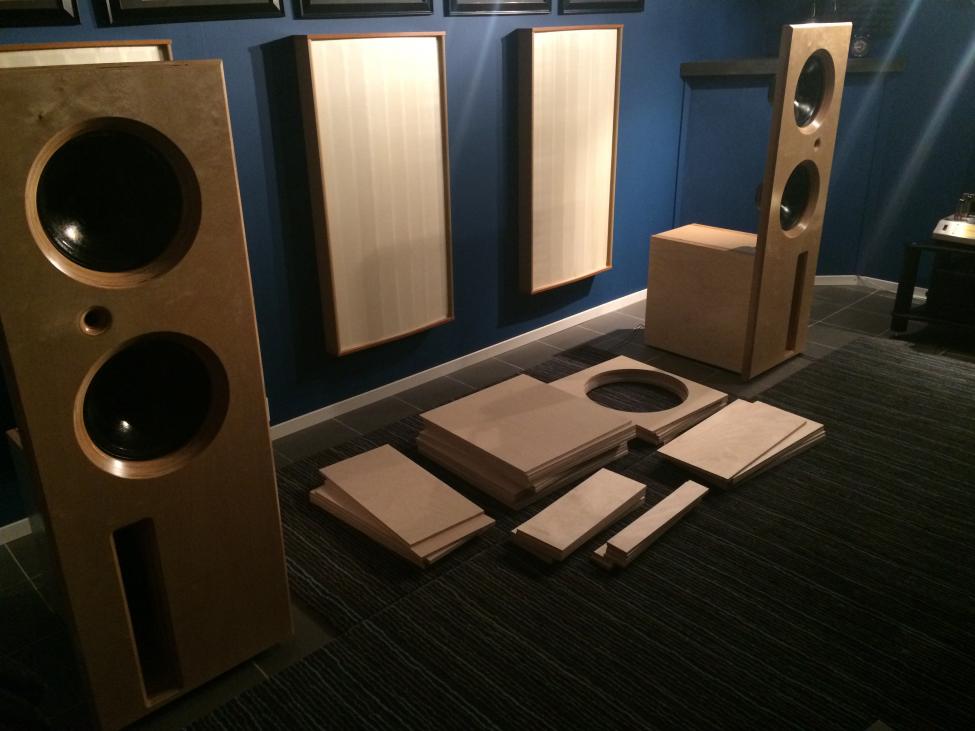

    Nutcase sendte elementer på lørdag og jeg håper de er her i morgen. Tror fresen er i posten også...
    Fot og støttebrakett er ferdig behandlet med hardvoks. Så da gjenstår siste fresing på baffler samt voks.
    Subene er ikke påbegynt, vet ikke om de er ferdig kappet heller....har jo 4 gamle kasser så jeg får jo testet.

    Skal ta noen bilder etter hvert men det ligner jo litt på din finish. Det er en slags olje/voks, fargeløs og silkematt.
    Hadde egentlig tenkt å bruke en hvit voks men det er vanskelig å få det jevnt, blir lett skjoldet...

    Rotet litt rundt med en billig håndoverfres, det funket ikke.
    Fikk tak i en Fellisatti fres på 2,2 kW og det ble noe helt annet. Den 'spiser' allt ;D

    Nære ferdigstillelse vet jeg ikke helt....:rolleyes: Men ferdig med frese-arbeid på baffler tror jeg nå.
    Blir nok ikke på denne siden av året...får dra frem 'Seligkeit' som vente-høyttaler enn så lenge :eek:

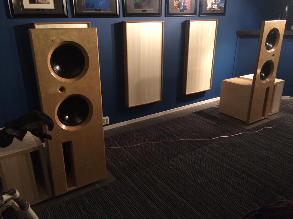

    Ja jeg har 3 på hver side, skal he en til men mangler kasse til det siste paret. Det tar nok litt tid før bassen er der den skal være, men det lover godt det jeg hører nå.

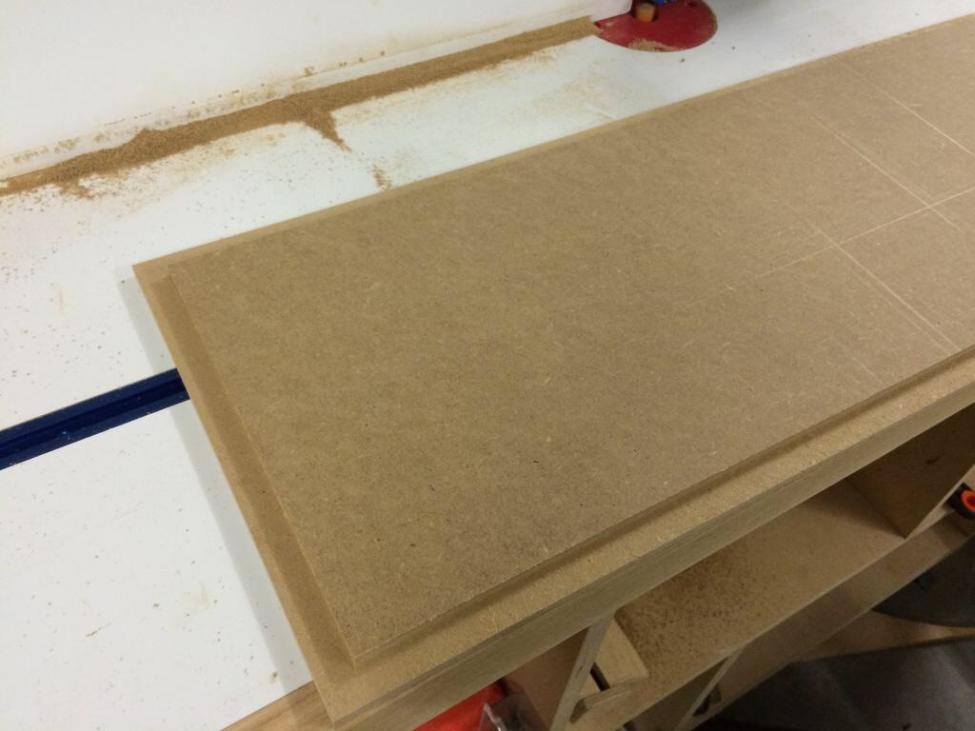

    Det er realt når man har en møbelsnekker som styrer CNC-fresen :) Han har ideer på hvordan sammenføyning mellom platene kan gjøres.
    Her er det frest ut spor til alle plater slik at ingenting sklir ved liming. Gjør jobben mye enklere for meg. Genialt!

    Hmm, tusen takk for bildene.
    Var flere teknikker her jeg ikke har tenkt på tidligere:
    - kjøre fresen lengre for å slippe å pusse av kanten de runde hjørnene i vinklene som kuttene fra fresen gir
    - Bruke denne type "innstikk" skjøter også på platesider, istedenfor å lage kutt i hele lengder.
    Gjorde det slik på de jeg bygger nå, fungerte greit det og, men greit å ha litt flere muligheter.

    Hvor tykke er sidene dine forresten?
    Vet du om de er laminert sammen av flere plater eller kjøpt så tykke?
    Den sub'en der må bli rimelig tung!
    Lars™
    03.10.2004
    711
    657
    Alle sider er 36mm tykke, limt sammen av to 18mm plater.
    Netto vekt kasse er 27kg, og med element nærmere 40kg x 4 stk. :eek:

    Var på besøk hos duc999 i går i forbindelse med henting av nye byggesett frest ut på Haugalandet.
    I likhet med anlegget så står døra alltid på klem der i gården;)
    Selv om elementene i Bastanis Reference oppsettet her er ganske ferske utav esken byr høyttalerne på en enorm kapasitet og realisme.
    Det skal være ganske stor forskjell når elementene slipper og det blir retur til traktene etter jul for å høre på nutcase´ ferdig innspilte oppsett.
    Undertegnede har alle de harde pakkene som trengs for en god jul og et godt nytt år, klare for sammenføyning

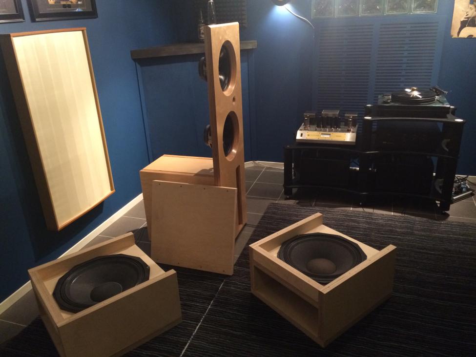

    Godt nyttår! Vi klemmer igang det nye året med 2 ekstra PD186 18" :)
    Fikk rattet på plass bassen i går kveld noenlunde og kobla inn minidsp 2x4 balanced.
    Finishen på de nye kassene kommer senere, når det er vær til å stå ute å pusse og olje.
    Nå låter det virkelig bra:cool:

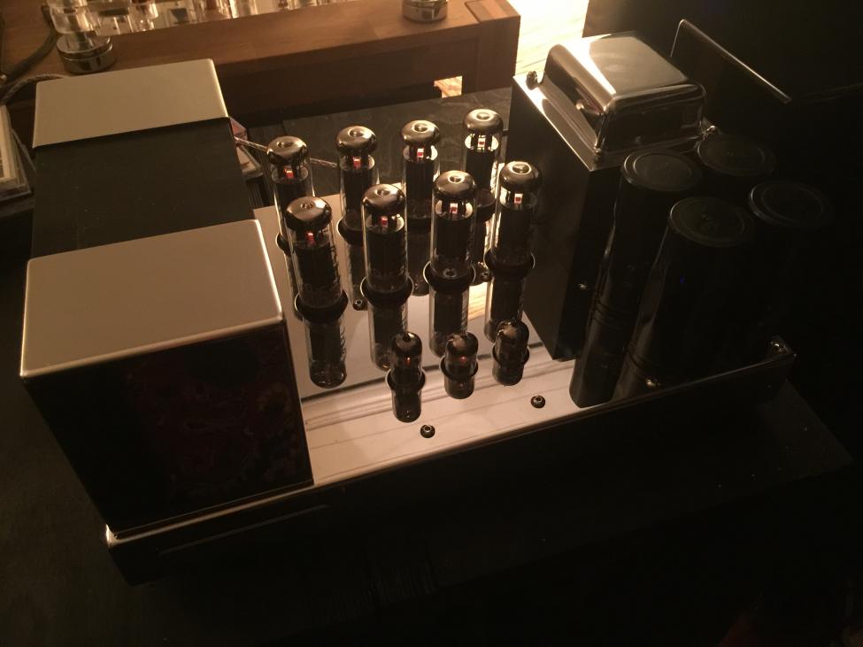

    Vanvittig spennende saker !
    Kan jeg spørre hva slags slutt-trinn du bruker her, ...og om de får sving på sakene ?
    Her brukes Papworth 240w monotrinn, sammen med Stereoknight pre og de har god kontroll på bafflene
    Hehe. Ser ut som virkelig seriøse saker. "God kontroll på baflene" må vel være å "underdrive". :rolleyes:

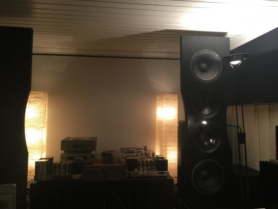

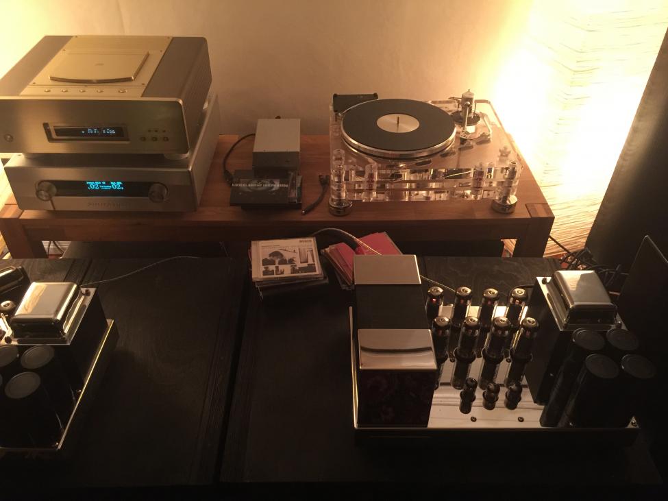

    Jeg koblet til en Plinius SA103 på mine dipoler i dag og spilte så jeg ble svimmel i et 30 kvm rom uten å pushe på noe særlig. Robert sine dipoler ser ut til å aldri gi seg, bare klemmer på !....og jeg har bare en 12" alnico wideband og diskant pr. side, som jo er småtteri i forhold til ampene og monolittene dine ;)

    Tror vel ørene gir seg før elementene ja, utfordringen er å få tak i en forsterker som kan ta seg av alle bassene. Xtz Sub ampene er for ujevne i ytelse og for unøyaktige når du skal synkronisere de. Godt er det da at Robert har funnet en som han mener skal greie jobben bra, og som passer bra med DSP løsning
