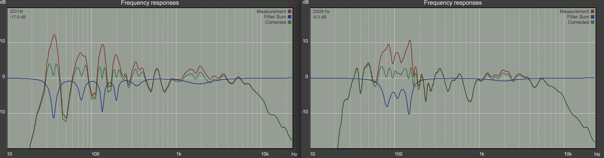

    FWIW, her er responsen i det oppsettet du hørte på.
    Både venstre (øverst) og høyre (nederst) høyttalerrespons er vist.
    Det er kalibrert til flat respons (se grønn linje) etter følgende allerede nevnte karakteristika:
    • Inversjon for å fjerne rombidraget
    • Nesten utelukkende topper som er invertert
    • Svært konservativ kompensasjon over Schroeder
    Det som gjøres er helt transparent, både gjennom disse kurvene og ved innsikt i filterverdier (ikke vist her). Det er 20 filtre i subwooferen 7382A fra 15 til 100Hz og 16 filtre i hovedhøyttalerne S360A.
    Jeg har lagt inn gul skravering for å angi ±3dB-båndet fra ITU, EBU, AES, VdT etc.
    Mange oppgir kun én kurve for systemets totale respons. Man kan i prinsippet gjøre det samme her ved å vekte de grønne linjene 50/50.
    Det er to steder hvor summen av de to grønne linjene er utenfor ±3dB-båndet:
    • Ca. 150Hz
    • Ca. 1500 Hz
    Førstnevnte er lei, men smal?
    Sistnevnte kan være unøyaktighet i målingen (høyden) fordi det er akkurat der crossoverfrekvensen går mellom woofer og diskant.

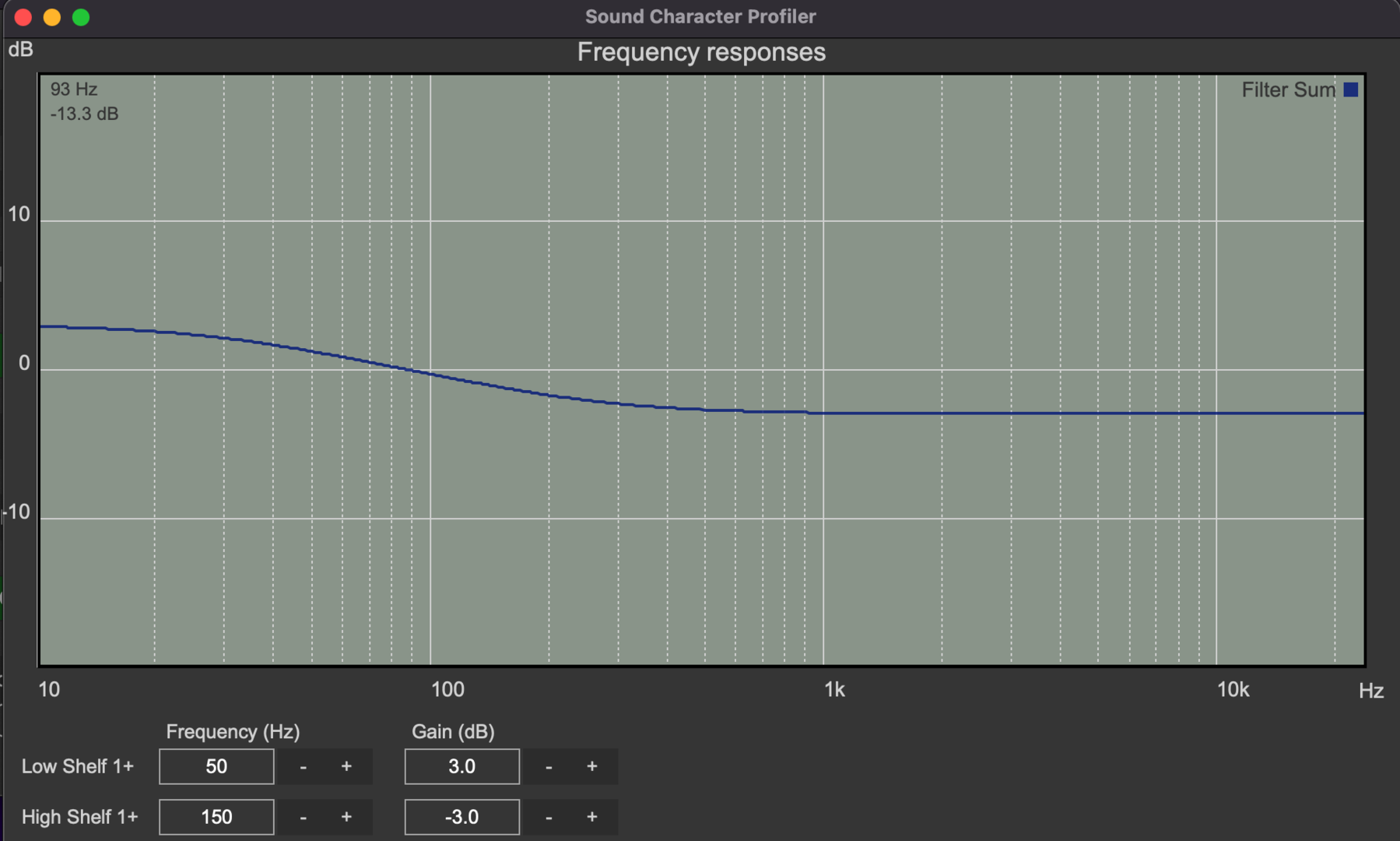

    Oppå denne kalibrerte responsen kan jeg så legge på den tonale systemprofilen jeg ønsker, med f.eks. 5dB heving fra 1kHz og ned til 15Hz, hvorav mesteparten av hevingen skjer under 250Hz.
    En god del musikk fremstår balansert i mine ører med denne profilen, men en del materiale har godt av noen dB i heving nedover i frekvens. Når musikken fremstår som litt tynn, antar jeg at det kommer av lydmaterialets innebygde EQ-signatur. Dette er helt i tråd med både figuren fra åpningsinnlegget - som tilsier at flat romrespons er normalkurven i gode studioer - samt Schuleins bemerkning om at lydmateriale fra 1970 og tidligere hadde en innebygd akustisk EQ i lydmaterialet.
    Hvis jeg kjører på med mer enn 6dB heving i den tonale profilen, er det hørbart i den grad at lyden blir ubalansert i mine ører. Min persepsjon er for øvrig i tråd med figuren fra åpningsinnlegget hvor en heving på mer enn ca. 5dB tilsier at bare 1/20 studioer har en romprofil med mer heving nedover i frekvens enn dette. Å holde seg innenfor ca. 5dB er derfor i tråd med innsikten fra figuren i åpningsinnlegget. Hvis figuren fra åpningsinnlegget med informasjon fra 160 studioer verden over er representativ, betyr det at man ikke får for lite bass i 19 av 20 tilfeller med ca. 5dB heving nedover i frekvens - så fremt man tilpasser lyden etter en nøytral tonal balanse og ikke smak.
    Helt nederst har jeg klippet inn tre figurer som illustrerer hva jeg mener med tonal profil i hele systemet inkl. subwoofer. Ved å sette verdier for hhv. low og high shelf, kan jeg forme basskurven som jeg vil. Jeg kan forme kurven i sanntid, både mht. low og high shelf-verdier og antall dB heving/reduksjon. Denne tonale kurven legges oppå den allerede kalibrerte kurven. Det betyr at en rett profil etter 500 eller 1000Hz ikke betyr at romkurven er flat etter disse frekvensene; det er bare det tonale tillegget/reduksjonen som er flat(t) etter/rundt Schroeder. Å endre disse verdiene i sanntid gjør at man fort opparbeider seg et øre for hva som passer der og da. Mine erfaringer er helt i tråd med de innsiktene vi har fra ingeniører som Olson og Schulein fra de siste 50-70 årene, samt nyere innspill fra den moderne tiden som kjennetegnes av neglisjerbar fordreining, stadig mer forsterkerkraft, digital prosessering mv. Min erfaring er at det er hensiktsmessig å starte fra et nøytralt utgangspunkt og jobbe seg derfra - samt hele tiden stille seg spørsmålet om hvorfor en nøytral gjengivelse ikke holder mål; er lydmaterialet virkelig "feil", har lydmaterialet en innebygd akustisk EQ, søker jeg en viss hifi-sound, har jeg latt andre - som Olive m.fl. - bestemme for meg hvilken kurve som er best og som jeg bør lytte til, eller har jeg rett og slett en smak for bass?

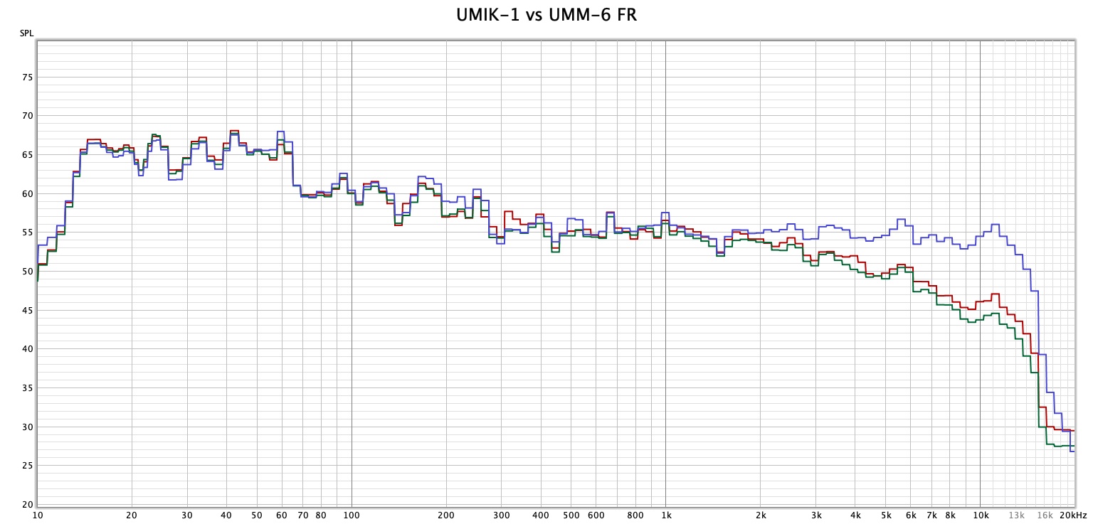

    REW med mikrofon fra Umik eller Dayton?
    Som du ser av tråden nedenfor, er det ikke uproblematisk å bruke REW fordi man likevel trenger en referanse…
    GLM er godt nok for de profesjonelle så det holder også for meg.
    Det som imidlertid er like viktig som en usikker måling, er å kunne gjøre endringer der og da uten at andre parametre endres, for da hører man forskjell mellom endringene man gjør og blir ikke så avhengig av en presis referanse.
    Jeg har hatt flere på besøk som synes at den flate kurven fra GLM er anemisk. En som var her, syntes høyttalerne låt bedre uten kompensasjon i bassen. En annen lurte på om wooferne var ødelagt og om det kom lyd fra dem. Så jeg er ganske sikker på at flat er slik den skal være mht. SPL vs. frekvens.

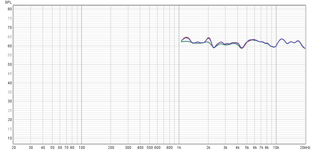

    Jeg har liten forskjell på direktelyd og rombidrag her hos meg...
    Her er mine høyttalere målt i lytteposisjon på 3 meter avstand, med henholdsvis 3 ms, 10 ms og 500 ms tidsvindu. Den på 3 ms (grønn kurve) må anses som ekkofri, men den smoothes fordi oppløsningen begynner å gå i dass med så kort tidsvindu.
    Vis vedlegget 782023
    Sliter med noe av det samme :) Hvor mye glatting har du her?
