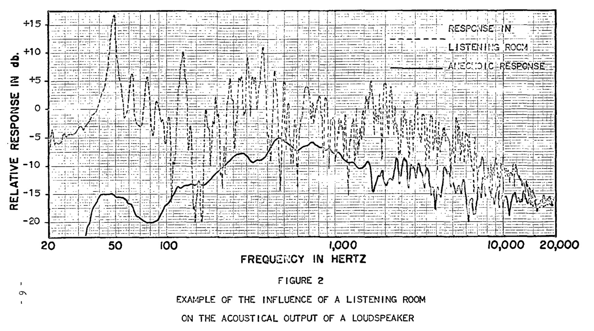

    For å illustrere forskjellen mellom anekoisk respons og respons i rommet, viser han følgende figur:
    Her er det en forskjell i bassfrekvensenes lydvolum på 10dB og mer mellom måling i rommet og i ekkofritt kammer. I tillegg ser vi at en høyttaler som på papiret ikke går nedover i frekvens, får så mye hjelp av rommet at bassen kan høres eller merkes likevel.

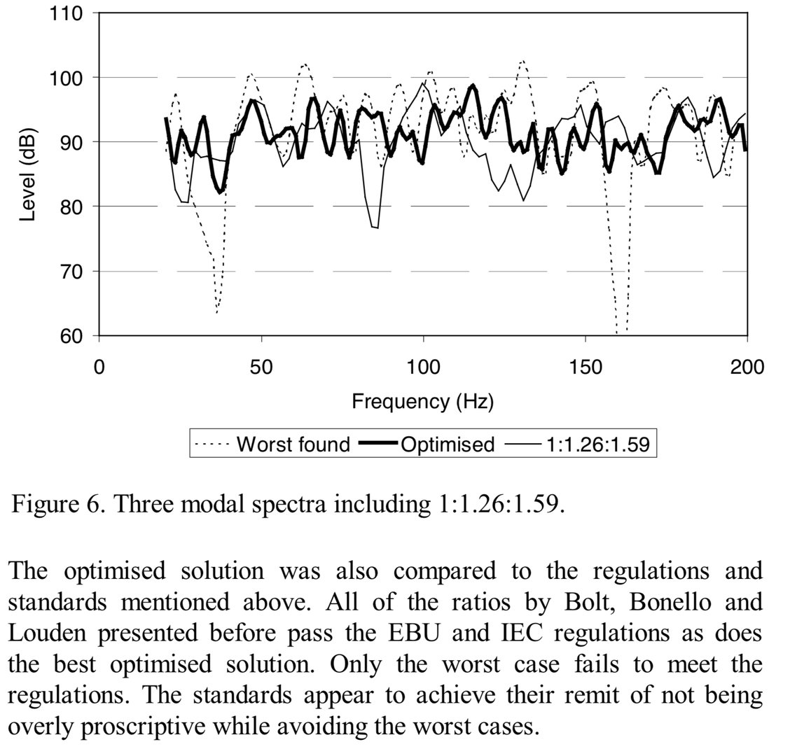

    Allerede i abstract skriver de at hensikten er å «achieve the flattest possible frequency response».
    Området de studerer, oppsummeres slik:
    «A frequency range of 20-200Hz was chosen, as the flatness of the modal response was not particularly sensitive to dimension changes above 200Hz».
    Om den nye metoden deres skriver de:
    «The new method is based on producing the flattest possible modal frequency response for the room».
    Om idealet - som jeg ofte liker å kalle visjon - skriver de følgende:
    «In developing a single figure of merit it is necessary to consider what would be the best modal response. It is assumed that the flattest modal response corresponds to the ideal. This is done even though a perfectly flat response can never be achieved, as in the sparse modal region there will always be minima and maxima in the frequency response».
    Her demonstrerer de et viktig poeng i forskning, nemlig at vitenskap kan være drevet av en overordnet visjon uten at man lar fravær av helt perfekte resultater stoppe forskningen. Det er viktig å forstå at imperfeksjon er en del av den vitenskapelige metode; ingen modeller er perfekte eller spår helt korrekt hva som skjer. Å ta feil er relativt, og fordelen med den vitenskapelige metode er at den gang på gang har vist seg nyttig for å redusere avviket mellom prediksjon og utfall.
    Artikkelen som det vises til ovenfor, handler om å finne optimale dimensjoner på et rom. Og det er flatheten i den målte frekvensresponsen i rommet som styrer optimaliseringsalgoritmen deres.

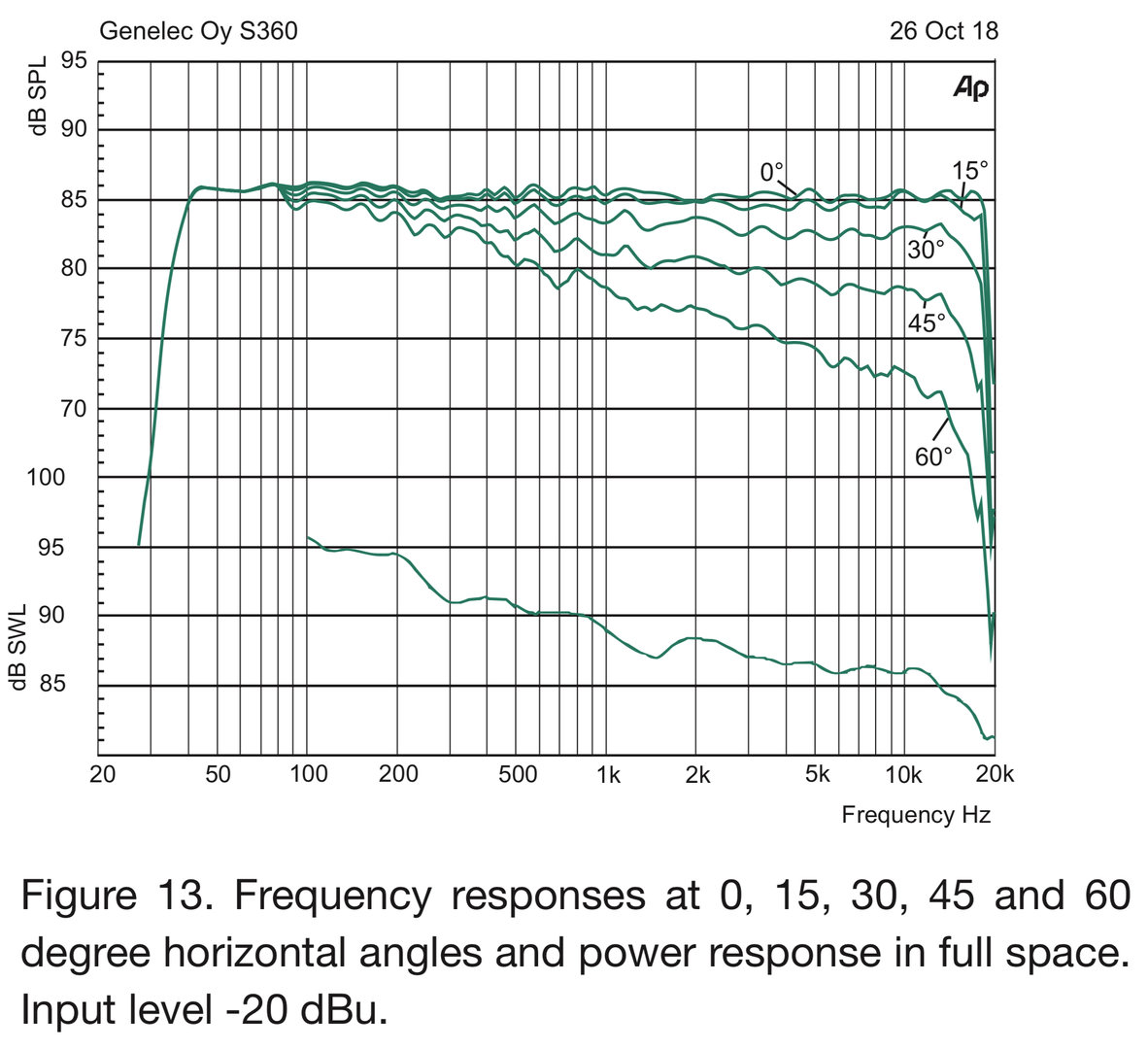

    @svart-hvitt hva tenker du om det jeg skrev i avsnitt to her?
    Det er helt riktig og fanges opp i uttrykket power response.
    Denne responsen skal helst være jevn, men helningen vil bestemmes av spredningen.
    Her er et eksempel på beregnet power response (for øvrig av en av mine høyttalere):
    Bakgrunn:
    Vis vedlegget 781013
    Bakgrunn: https://www.audioholics.com/loudspeaker-design/comb-filtering/power-response
    Og det er jo dette vi beskriver når vi beskriver en fallende respons i rommet? Så jeg blir fortsatt ikke helt klok på hva du egentlig mener. Er dette riktig eller galt?
    Leste du innlegg #730 ovenfor om inversjon? Hensikten med inversjon er å lage et filter som gjenspeiler rombidragene, og når dette filteret trekkes fra høyttalerresponsen i rommet, blir kurven flat med en høyttaler som måler flatt i anekoisk kammer.
    Hvis rombidraget ikke inverteres, ender man opp med et unikt rombidrag i kurven. Et slikt unikt filter bidrar til at det er tilfeldig om den tonale balansen overlever i rommet.
    Igjen: Hvis både studio og forbruker har samme romkurve, overleveres den tonale balansen intakt fra produsent til forbruker. Det aller enkleste og det mest presise kalibreringsmessig er om kurven er flat fra mikrofon til avspillingsrommet. «Flat» eller «nøytral» er et kraftfullt konsept som har hjulpet ingeniører med å løse utfordringer knyttet til alle de andre delene av kjeden. Romresponsen er det siste leddet. Ingeniørene har sett løsningen på dette for lenge siden, og de har deretter realisert og produsert løsninger som fungerer i praksis. I 2022, nesten 80 år etter at Olson knuste myten om at folk ikke likte en flat respons, har vi alle løsninger tilgjengelig for å lykkes med visjonen om flat fra A til Å.

    Hvorfor er det slik at en flat kurve høres anemisk ut i noen oppsett, mens en slik kurve høres greit ut i andre oppsett? Jeg tror tilbakemeldinger om anemisk lyd ved flat kurve i stor grad skyldes tilvenning og forventninger om en viss "hifi-lyd". Det er ikke uten grunn at selgeren i butikken skrur opp bassen litt om han har mulighet til det.
    Det er imidlertid en annen potensiell grunn til at flat kurve kan høres anemisk ut i en del oppsett. Jeg har ikke sett at poenget har blitt diskutert tidligere, men det er en logikk der som kan tenkes å gi opphav til persepsjonelle forskjeller i tonal balanse når man lytter til to ulike høyttalere med samme romkurve i samme rom.
    I innlegg #727 ovenfor skrev jeg om å invertere rombidraget for å få en flat kurve i rommet helt uten rombidrag. Men denne inversjonsteknikken fungerer bare når man kjenner til høyttalerens anekoiske respons.
    Ta en titt på den anekoiske frekvensresponsen nedenfor.
    John Atkinson kommenterer responsen ovenfor bl.a. slik:
    "This response is astonishingly flat, with just a very slight lack of energy in the mid-treble and a slight shelving down in the port region. The latter is probably the right thing to do, given the usual amount of low-frequency "room gain" in all but the very largest rooms".
    Den omtalte "lack of energy" er på 1-2dB i området under 100 Hz og litt mer under 30Hz.
    Hvis man ber en DSP-algoritme om å lage en flat kurve for en helt flat høyttaler, vil inversjonsteknikken sørge for at det utelukkende er rombidraget som tas ut av responsen. Det kan gi en persepsjon av å lytte til direktelyden fra høyttaleren. En anekoisk flat høyttaler gir en flat direktelyd. Hvis man derimot ber DSP-algoritmen om å lage en flat kurve for en høyttaler hvis respons er som vist rett ovenfor, vil den flate responsen i rommet bestå av både høyttalerens direktelyd og et visst rombidrag. Fordi direktelyden er viktigere enn rombidraget for vår persepsjon av lyden, kan det tenkes at en flat kurve fra en høyttaler med "lack of energy" i bassen høres tammere ut enn en flat kurve fra en høyttaler som er helt anekoisk flat og hvor utelukkende rombidraget er fjernet fra romresponsen. For å få høyttaleren ovenfor til å spille flatt i rommet, trenger den 1-2dB i rombidrag. Til sammenlikning vil en anekoisk flat høyttaler ha et rombidrag på null etter inversjonen. Det er grunn til å tro at antall dB i rombidrag for å oppnå en flat romkurve er en kilde til perseptuelle forskjeller i lyden selv om kurvene ser helt like ut på papiret.
    Med andre ord kan det tenkes at de siste 1-3dB i en diskusjon om persepsjonen av romkurver kan forstyrres av at folk bruker DSP på høyttalere hvor den anekoiske responsen ikke er kjent for DSP-algoritmen. Fordi rombidraget bak en flat kurve kan være vidt forskjellig mellom ulike oppsett, vil tilsynelatende like kurver kunne høres forskjellige ut.
