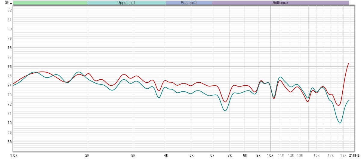

    mr hifi
    En litt kjap måling av frekvenskurve i stua hjemme, målt 1 meter fra diskant, høytalerene er Legacy signature 3.

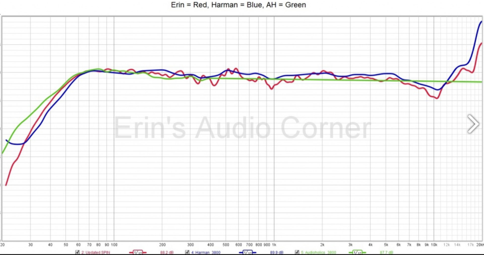

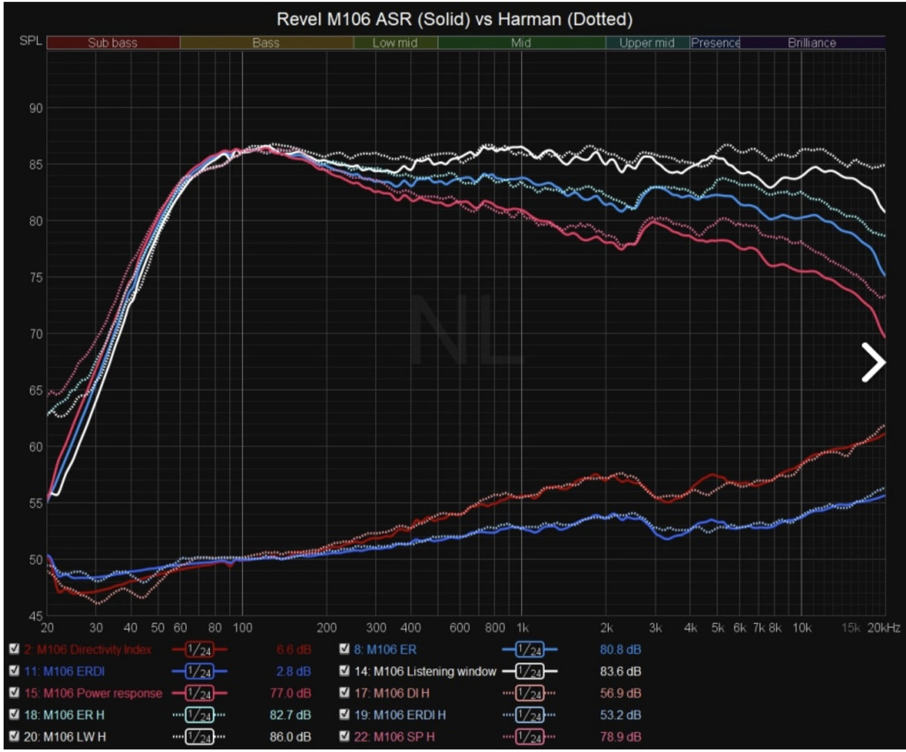

    Nedenfor er et par figurer som illustrerer måleproblemet. Han som la ut grafene, beskrev dem slik:
    «Attached is a graph done by Amir over at ASR with the Klippel. It is basically setup in a spare garage he has. This is versus the Harman Anechoic chamber results. Amir had not yet calibrated his microphone which is the difference above 4 khz.
    The next image is one from Erin who has a Klippel setup in a spare workroom, one from Harman's anechoic chamber and a quasi-anechoic result from measuring outdoors on an elevated platform by Audioholics».
    Vi ser at både Klippel og Audiohilics avviker fra Harmans anekoiske målinger. Avvikene er på både 1 og 2 dB her og der, også i bassen. Helt lavt i bassen er avvikene - spesielt mellom Harmans anekoiske og Audioholics kvasianekoiske - på mange dB.
    Hva så?
    Vel, hvis man skal beregne rombidraget, må man vite hva høyttalers anekoiske respons er; hvis man ikke vet sikkert hva den anekoiske responsen er, blir estimatet på rombidraget usikkert. Spørsmålet er hva det betyr for persepsjonen om algoritmen for «romkorreksjons» må gjette, og bommer.
    Det er «common wisdom» at vi mennesker ikke klarer å skille mellom direktelyd og rombidraget under Schroeder eller så. Hvis denne «common wisdom» utfordres, og man åpner opp for at vi faktisk klarer å skille mellom direktelyd og rombidrag under Schroeder, blir det likevel viktig å vite eksakt hva anekoisk respons er under Schroeder for at algoritmen skal prosessere henholdsvis direktelyd og rombidrag helt korrekt. Om noe tror jeg forskningen viser at vi hører mer nedover i frekvens enn vi tidligere trodde. Egen forskning er heller ikke dumt hvis systemet ditt tillater en slik test. Du kan jo prøve selv å summere bassen på 50 og 100Hz; hører du forskjell?
    Den nederste figuren er interessant. Her viser målingen fra Audioholics mye mer energi helt nederst i frekvens enn Harmans offisielle, anekoiske målinger. En algoritme basert på Audioholics-algoritmen vil tro at høyttalerens eget bidrag nedover i frekevens er mye høyere enn det i realiteten er.
    Spørsmål er altså om unøyaktigheter i estimatet på direktelyden kan gi opphav til misforståelser om hva en rett kurve høres ut som. Hvis rett kurve alltid høres feil ut, kan det ganske enkelt skyldes at algoritmen din baserer seg på et galt rombidrag. Kanskje de fleste høyttalere er bygd for å få hjelp fra rombidraget nedover i frekvens, slik at direktelyden mangler energi i forhold til en helt flat respons nedover i frekvens?

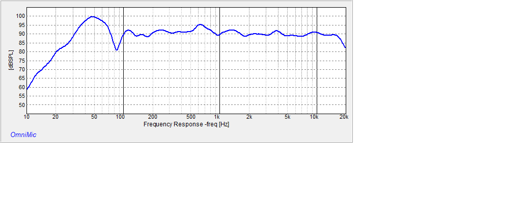

    Her er min Umik-1 med medfølgende Minidsp-kalibrering og med Cross-Spectrum Labs sin kalibreringsfil for min mikrofon;
    Vis vedlegget 783577
    Det eneste jeg har gjort her er å skifte fil mellom to målinger. Hva er riktig? Who knows, men CSS har gode referanser, så velger å stole på at den røde er mer nøyaktig.
