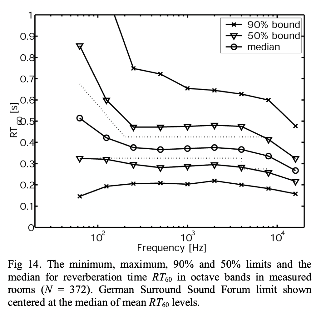

    Det samme gjelder etterklang – her har vi temmelig åpenbart noen studioer som fungerer bra til å mikse visse typer musikk, og andre studioer som passer bedre til å mikse andre typer. Siden jeg nevnte Kongshaug er det en helt klar trend når det kommer til studioet hans, Rainbow studio. De spiller inn akustisk smågruppemusikk hovedsakelig. Det er et av ECMs mest brukte studioer.
    Vis vedlegget 781652

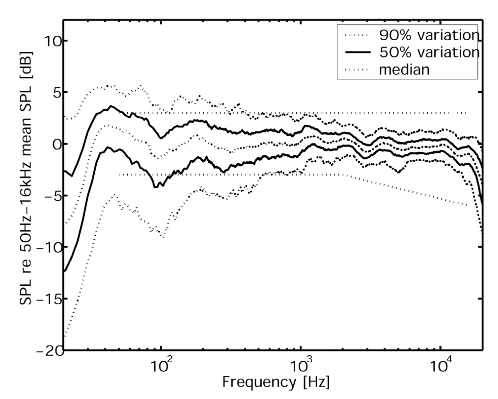

    «Kjempeløft» i bassen og en «solid dip» holder seg likevel innenfor ±1,5dB.
    Jeg har tenkt litt på hvordan jeg selv ville konstruert denne figuren, og det er vanskelig å finne frem til den midterste kurven når man har med flere frekvenser å gjøre; da må du begynne å vekte de ulike frekvensene for å komme frem til ett standardisert tall som lar seg rangere. Det blir litt lite intuitivt, spesielt når man ønsker å få frem større variasjon i enkelte oktaver.
    Så jeg tolker kurven som at man har beregnet SPL pr. frekvensintervall og så dratt ut prosentiler fra denne fordelingen av tall. Se forklaring fra forfatterne nedenfor. Dermed representerer ikke medianen et spesifikt studio. Medianen ser altså ut til å være den midterste observasjonen pr. frekvensintervall på tvers de de 160 studioene. Det blir en slags normal, gjør det ikke?
    «Room Operational Response Curve
    The target for the magnitude response at the listening location, or the room operational response curve, is defined as the third-octave smoothed magnitude response. The target for this is given as an acceptance window function centered at the mean value in this response calculated over the frequency range 50Hz-16kHz. Sliding third octave smoothed magnitude responses are calculated for each impulse response. Each magnitude response is level aligned by setting the mean value calculated over the frequency range 50Hz-16kHz to one (or zero dB). At each frequency, level aligned magnitude values from all re- sponses are collected to form the magnitude response distribution. The median, 50% and 90% percentiles of this distribution are extracted».
    Ja, deromkring. Jeg tok nok litt hardt i.
    Du har nok rett i den tolkningen der, men da vet vi jo ikke om den kurven låter bra eller om det bare er gjennomsnittet av en haug med studioer som låter godt og dårlig på hver sin særegne måte.
    Dette minner meg forsåvidt ganske mye om en del samfunnsvitenskapelig forskning, der du har noen av de samme problemene. Det er folk du forsker på, og folk har en tendens til å endre situasjonen som forskes på. Derfor kalles de "forskningssubjekter" og ikke "-objekter". Noen forskere prøver å regne seg vekk fra disse problemene og bruker all verdens med statistiske metoder for å kontrollere for ditt og datt, og ender opp med å antyde konsekvenser som følger av den statistiske metoden de har valgt og ikke egentlig av behandlingen av dataene. Jeg tenker at dette fort kan ende opp i samme fella. Man ser på hvordan ting er og prøver å lage en standard for hvordan ting bør være, men det er som vi vet ingen logisk sammenheng mellom de to. Man kan godt finne ut at ting er sånn og sånn, uten samtidig ha funnet ut hvordan ting bør være. Kanskje alle studioene er dårlige, og sammenlagt blir det enda dårligere.
    Jeg tror ikke den grafen er veldig langt unna noe som låter bra for de fleste, men som jeg og flere her har sagt før er det mange ting som spiller inn som den grafen ikke fanger.

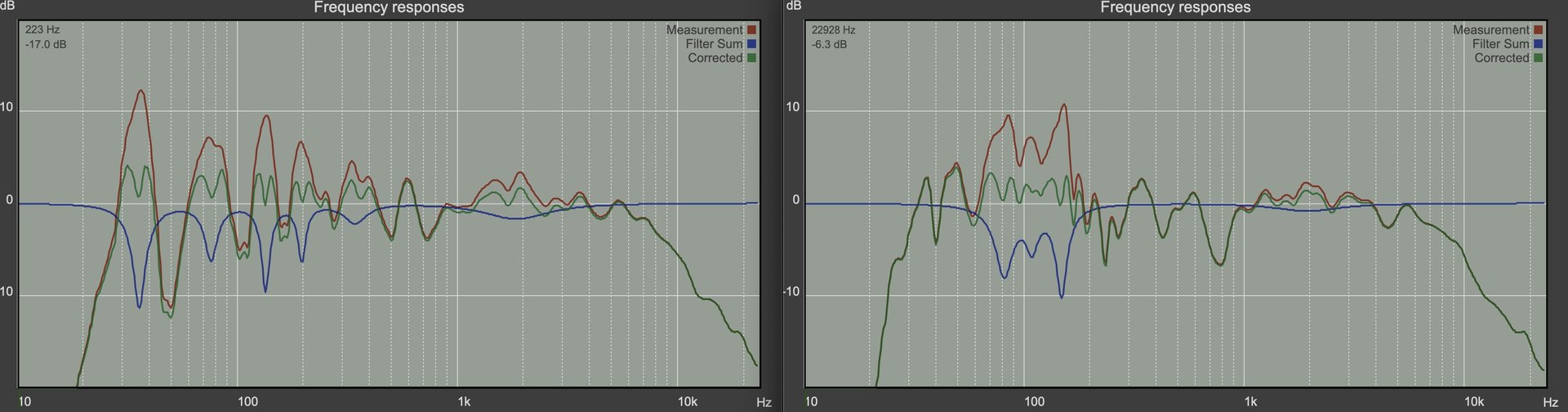

    Jeg skjønte ikke hvilken metode som var brukt for måling, MLS (2)? Er det singelpunkts måling?
    Problemet man møter da er at det ikke er overførbart å sitte halvannen meter fra høyttaleren med god plass til veggene rundt seg i studio og til de som sitter 4 meter unna høyttalerne med ryggen inntil bakvegg i stuene.
    Graden av direktelyd er ekstremt forskjellig, det samme er da graden av korreksjon for å banke ting flatt.
    En annen ting jeg lurer på, har vi vært inne på diskusjonen om det er mer nøytralt å fikle med direktelyden slik at man får flat respons enn det er å la signalet ut av høyttaleren være helt jomfru?
    Eller om vår adaptive hjerne tar til seg rominformasjon og forventer et naturlig rombidrag? Toole var jo mye inne på disse tingene når han klagde på den der ITU/EBU(?) standarden.
    Dette er jo ting som man får svar på om man tester for dem i praksis, ikke noe man kan argumentere seg frem til et riktig svar på.
    "fikle med direktelyden slik at man får flat respons " - hva mener du her da? EQe selve høyttaleren så den gir fra seg flat respons, eller eller EQe i rommet så du har flat respons i lytteposisjon?
    32.960
    31.257
    Jeg er gammeldags:
    Anekoisk flat respons, tilnærmet flat powerrespons og tidsmessig riktig impuls/stepredpons i konstruksjonen.
    Eq i lytteposisjonen for rombidrag/smak/innspillinger om nødvendig. Men for guds skyld ikke eq flat den med økende frekvens naturlig fallende responsen i lytteposisjonen. Da blir det ikke nøytralt men hoggorm.

    +4 til +6 dB i bassen betyr ca. 5. prosentil blant studioene i figuren fra åpningsinnlegget.
    Nå vet jeg jo ikke helt hva du legger i «ubalansert», men dersom fasegang og romklang er på plass kan en heve sub-bassen i alle fall (<80hz) ganske mye, gjerne så mye som 10 dB avhengig av musikken. Dette gjøres ganske ofte i større konsertlokaler og med kraftige anlegg, men er som sagt avhengig av god fasekorrelasjon om det ikke skal maskere for mye oppover.

    Nedenfor er en gammel måling (av henholdsvis venstre og høyre høyttaler i rommet) fra et av rommene mine, som er fullt av løsøre. Målingen ble gjort i en fei uten å rydde bort stoler, bord osv. Vi ser at kompensasjonene er svært små over 200-300Hz. I tillegg ser vi at det (her) bare er kutt av topper og ikke fylling av hull. Jeg tror det er en måte å oppsummere inversjonsteknikken på, vår viten om korreksjon over ca. 200-300Hz og det å praktisere måtehold når man eventuelt fyller hull.
    Hva tror du folk synes om den tonale balansen i denne kurven? 😂
    Jeg tenker du bør jobbe mer med å fjerne fjell-landskapet i responsen og få litt diskant også.
