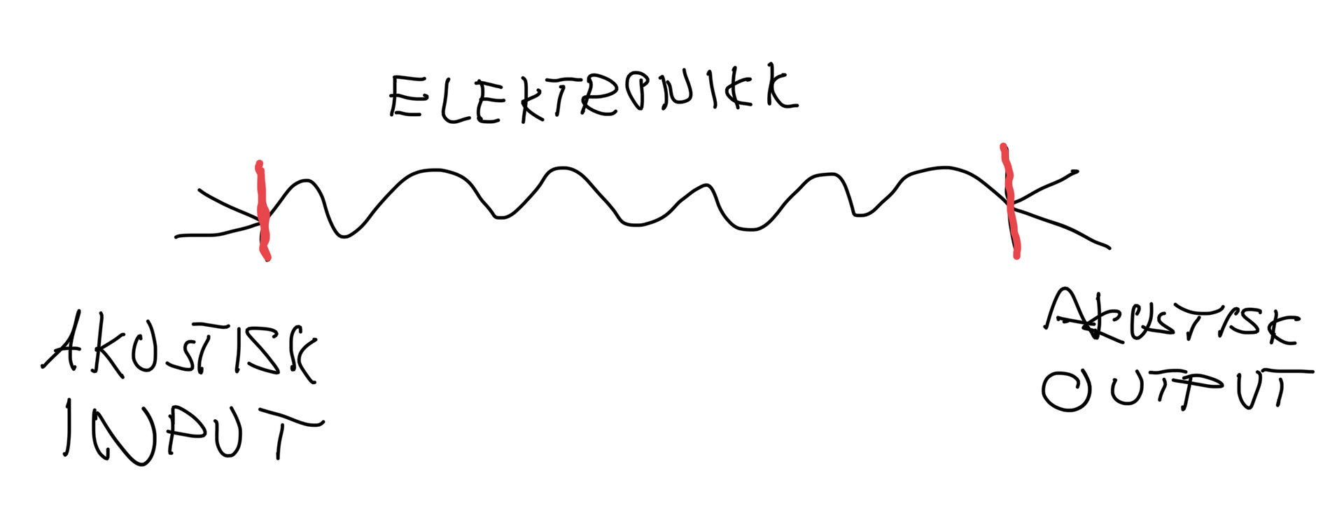

    En flat transferfunksjon og idéen om nøytral lyd har gått igjen i litteratur om lyd i 100 år. Også Toole innrømmer at «flat» fra A til Å ville fjernet circle of confusion. Så dette er ikke noe jeg har funnet på selv eller suger ut av eget bryst. Diskusjonen er et forsøk på å få mer bevissthet rundt bruk og misbruk av bass i reproduksjonen.
    Reflekter over følgende: Hvorfor tror du studioer bruker millioner av kroner på å oppnå så flat lyd som mulig i studioet, helt ned til 20Hz og lavere?

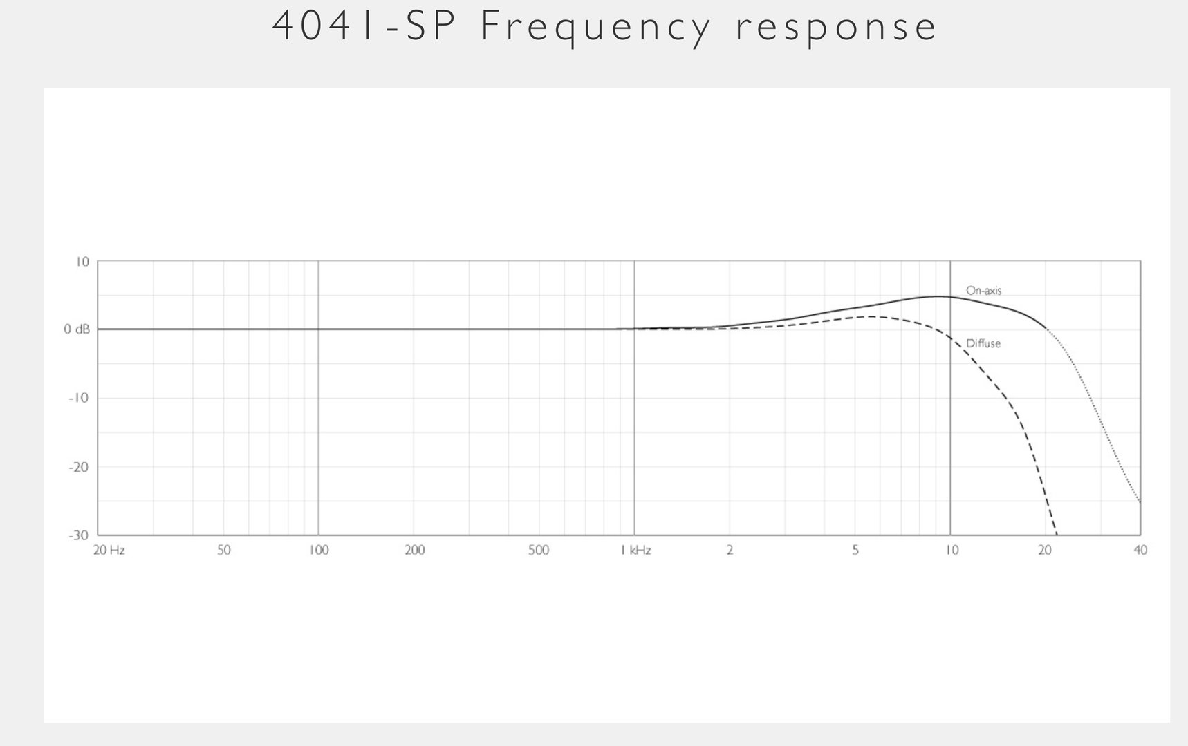

    I denne sammenheng er lyden som tas opp (f.eks. i konserthallen) å anse som helt flat. Nedenfor er transferfunksjonen for frekvensrespons i en av Morten Lindbergs mikrofoner.
    Seriøst - skjønte du ikke poenget her. Jo høyere frekvens, jo mer tap har man i luften. Så jo lengre vekk fra scenen du beveger deg - jo mørkere blir klangbalansen. Om man plasserer mikrofonene rett ved instrumentet så har lyden som fanges opp mye mer diskant enn det som høres ut i salen.
    Og frekvensresponsen til mikrofonen har selvsagt ingen ting med dette å gjøre.
    Jo, jeg skjønner selvsagt hva som menes her, og derfor bruker lydfolk mikrofonplassering som EQ. Da har lydmannen allerede tenkt på den tonale balansen - og følelse av bl.a. presens eller nærhet - som han ønsker å formidle til forbruker.
    Det blir imidlertid et avvik fra nøytral og produsentens intensjon hvis man tilfører enda mer mørke og følelse av presens eller ikke-presens gjennom en basskurve i reproduksjonen. Jeg har opplevd at entusiaster påpeker at lyden i en konserthall er mørk at at de endelig har klart å skru hjemme til å bli omtrent like mørk som den de opplevde på konsert.

    Glemte å svare på det ene spørsmålet om «lyd i lytterom i prinsippet burde høres ut som lyd utendørs?»
    Det går naturligvis ikke å få samme lyd inne som ute. Men man kan likevel tilstrebe samme nøytrale klangbalanse slik klangbalansen representeres gjennom en kalibreringssveip i rommet/åpent rom som fanges opp av mikrofon.
    Jeg ønsker at man bryter ut av circle of confusion. Her er jeg helt på linje med de nordiske lydfolkene som etablerte standarder på 1970-tallet og Toole.

    En mikrofon oppfører seg stadig vekk annerledes enn et hode med to ører.
    32.962
    31.258
    Jeg tenkte mest på at en mikrofon i diffusfelt gjerne oppfattes som litt sinna i 2-4 kHz-oktaven selv om den måler flatt som en strek der. Det er nok derfor vi klassiskgutta gjerne liker et søkk der i hjenmeresponsen. Mange, for ikke å si de fleste platene vi hører på er ikke korrigert for det fenomenet.
