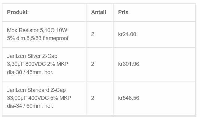

    Bestilling sendt. Hadde egentlig lyst til å kjøpe spoler også, men tok til meg det med motstanden i dem, og at det kan være kritisk for hvordan systemet er tunet. Også har jeg ikke mulighet til å lodde dem ut og måle, så da får det eventuelt bli en annen gang. :)
    Vis vedlegget 836341
    Måtte også nøye meg med 5% effektmotstander, siden de bare hadde en igjen av 1% motstandene på 10 watt. Også ville jeg ikke bruke to stk. på 10 Ohm (som trolig ville vært innafor?), siden det hadde blitt vanskelig å få dem ned i hullet på kretskortet.
    Forresten ikke nødvendig å fortelle meg at jeg er teit som bruker så mye penger på deler til høyttalere som ikke er verdt noe, det skjønner jeg fint selv. ;P

    Fik lyst å gi deg litt generelle tips her. (Cost/benefit).
    Når du ser et delefilter, vil du se komponenter i 2 typiske plasseringer: I serie med signal og parallell med signal.
    De parallelle komponentene har veldig lite betydning for lydkvalitet, da de enten sitter for og fjerne/dempe frekvenser (kortslutte)
    eller utglatte impedansen på enhetene. Her bruker du billige komponenter av OK kvalitet. Viktigt ved parallel-spoler er,
    at du beholder de originale eller utskifter til bedre kvalitet men bruker samme trådtykkelse, da den ohmske verdi av spolen
    inngår som et parameter i virkningen av filtret.
    Komponentene i serie er det bare å gå for så goe, som lommeboken rekker. Disse sitter i signalveien og gir den tilnermelsesvis
    største innflytelse på lyden.
    Å bruke de beste komponenter på parallell-plass i delefilter...... da hellere skru opp for varmen og åpne vinduer.
    Samme virkning = bortkastede penger ;)

    Takk, det var nyttige tips jeg skulle ønske jeg hadde før jeg bestilte deler. :D
    Må se litt nærmere på filteret da, tror jeg skjønte delvis hva som var i serie med signalet, og hva som var parallelt når jeg så på printbanene på baksiden. Men nå har jeg uansett kjøpt, så da bytter jeg nok det jeg har deler til uansett. Må som sagt bare få meg et bord først å arbeide på. :)
