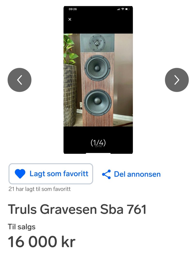

    Disse ligger ute på Finn.no til en meget fin pris.. her sparer du deg også for flere 10-talls arbeidstimer og støv.. finnes byggetråd på dem her inne

    Vis vedlegget 836396
    Å kjøpe ferdigbygd DIY har liksom ikke den samme appellen som å bygge selv, med mindre det er noe helt spesielt føler jeg. Men takk for tips. :)
    Og det er også litt akilleshælen med DIY, at det kan være vanskelig å få solgt videre til en fornuftig pris? Jeg har ikke ubegrenset med penger, så må tenke litt sånn også.
    Edit: vet du hva tråden om de heter her inne? :)
    Ligger nå på "forsiden"
