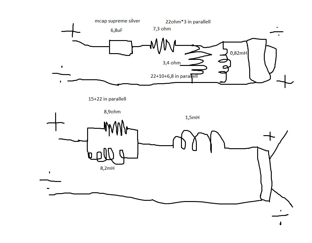

    Og noen delefilter (spoler) stubber kom med storken idag. Sammen med noen elementer men det er en helt annen sak. Er nå loddet på.
    Noen parallell koblede kondiser er byttet med 1 stk mundorf supreme silver in Øl 6.8uf også.
    Jeg lurer rett og slett på om jeg er ferdig med filter... Det låter så innmari bra ;D På noen områder kanskje det beste jeg har hørt fra noen HT noensinne. Med mine subjektive ører er det ikke løgn engang. ;)
    Skal skissere opp topologien ved en senere anledning
    1 kondis - 6.8uf (serie)
    1 foliespole 1.5mH (serie)
    1 foliespole 0.82mH (parallelt med diskant)
    1 p-kjerne spole 8.2mH (BSC)
    3 motstander. 1 til BSC nettverket 2 for attenuering til diskant.
    Det er innholdet i filteret.
    Her har jeg også jobbet mye og med forskjellige typer motstander etc. Suverent best resultat er parallelkobling med Dynabels 15W metalloksyg og 2Watterene NOS Beyschalg carbonfilm. Blir liksom i "pose og sekk". Jeg liker ihvertfall å tro det.
    bambadoo
    11.10.2002
    23.169
    12.819
    Lørenskog
    Med nesten tårer i øynene da jeg husker kunstverkene til LMC for en tid tilbake her på diy delen så ble jeg inspirert til å lage en skisse over delefilteret til disse kreasjonene.
    Om dere vil bryte åndsverkloven og ta en utskrift for så å ramme inn tegningen er det, tro det eller ei, helt ok for meg.
    22ohms motstandene er NOS 2W beyschlag. Resten er disse blå Dynabel metalloksyd sakene.
    1,5mH og 0,82mH spoler er foliespoler
    8,2mH er p-kjerne
    kondisen er mundorf supreme silver/oil
    Og dette låter bare helt supert synes nå jeg da...
    EDIT: Men så har jeg kjøpt meg ny leilighet og kommer til å selge huset om en stund regner jeg med. Kanskje disse blir litt store der. Jaja - får finne på noe nytt prosjekt da..

    Sånn for å ikke å la dette dø totalt ut er jeg 95% ferdig med filter. Topologi og verdier er slik som skissert på kunstverket over.
    Slik ser det ut nå.

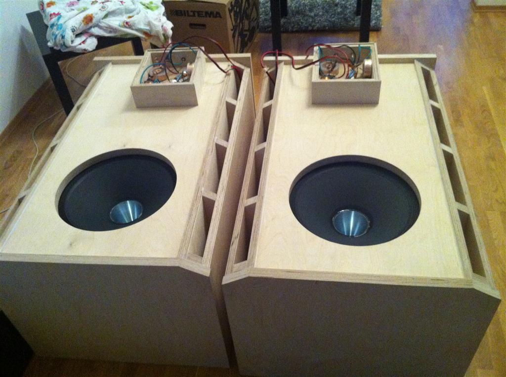

    Bare en liten oppdatering.
    "Delefilterkasser" er startet på.
    Samme finish som HT. Men jeg tror jeg skal behandle kassene på ett eller annet vis. Vil nok ha dem en slags hvitfarge.
    Med wbt terminaler

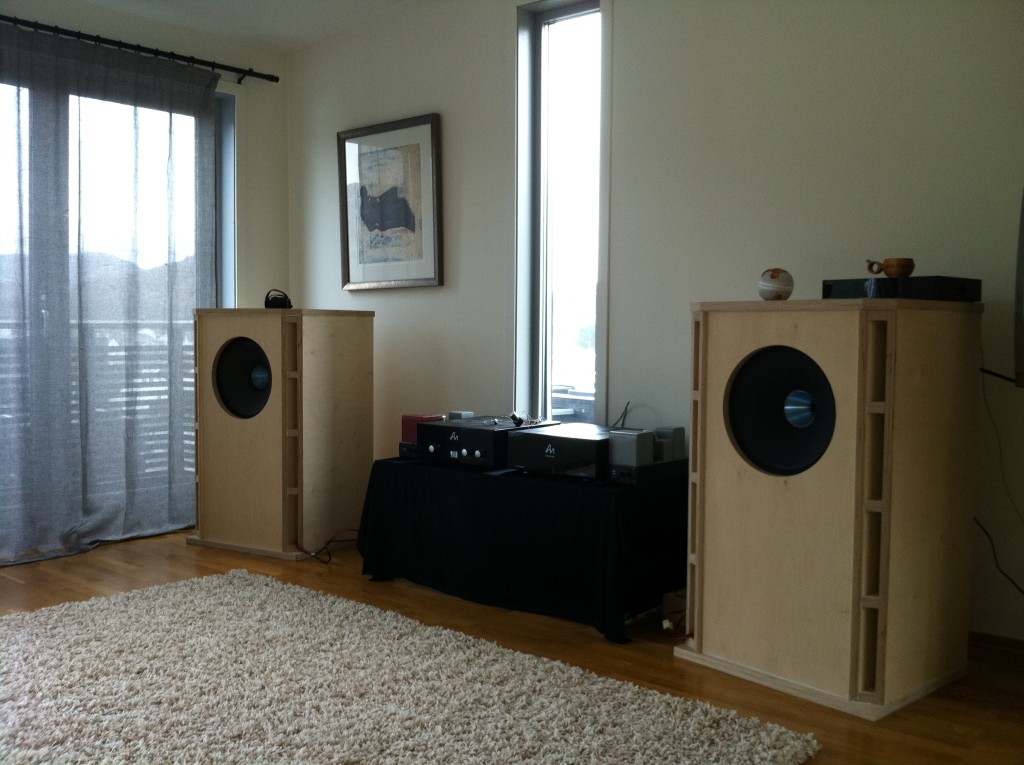

    Mitt oppsett i stua
    Og første ultraprovisoriske oppsett spiller.
    Har en vei å gå kan man si... Men noe er gjort riktig med HT uansett.

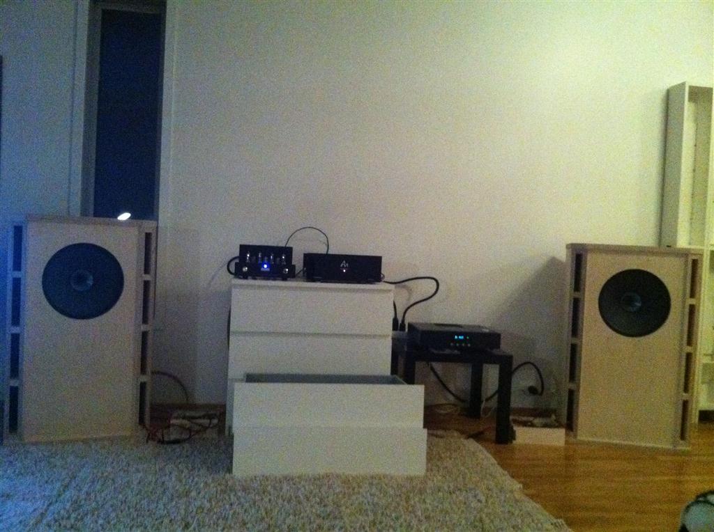

    Mitt oppsett i stua
    Av alle ting låter det litt "dempet". Behagelig, rolig og litt lekent.. Mindre trøkk og dynamikk. Men nå spilles det på en forsterker til 4k..
    Hadde forventet en "spissere" lyd grunnet veldig lite dempet rom. Men rommet er endel større enn tidligere. Mer takhøyde og volum.
    bambadoo
    11.10.2002
    23.169
    12.819
    Lørenskog
    Mitt oppsett i stua
    Ting blir bedre og bedre.
    Det trengs endel romtuning på sikt (snarlig)...
    Problemet er at det meste høres ut som om det er litt "ut av face"...
    Noen tips her?

    Mitt oppsett i stua
    Vel det er nettopp grunnen for flytting kan man si. Dvs. alenetilværelsen har startet.
    Skal kjøpe noen store planter. Blir finere også da. Så fikk jeg noen problemer også. Det var "noe" som var galt og skulle reinnstallere lydkort drivere etc.
    Fikk noe "sus" i de rolige pasasjene på musikk og kunne ikke finne ut om det var dac, preamp, forsterkere eller hva.
    Så det ble endel jobbing med pc igår og til slutt forsvant suset. Jeg aner egentlig ikke hva som var problemet. Om det var noe konflikt med "reclock" og medieavspiller kanskje. Evt. korrupte lydkort drivere?
    Måtte også kjøre "driver sweeper" for å fjerne alle spor av drivere.
    Var litt merkelig.
    Lyden ble merkbart bedre etterpå men ikke optimal. Når jeg tidligere (i det gamle) rommet opplevde "magi". Dvs. når man ikke kan beskrive lyd så er ihvertfall magien borte for tiden.
    Tenkte å forske på ytterligere plasseringer og gjerne totalt endret plassering. HT er sikkert 90 kg. og det er litt slitsomt å holde på med dette alene. Så mulig et lite provisorisk anlegg kommer opp for testing av "akustikk"
