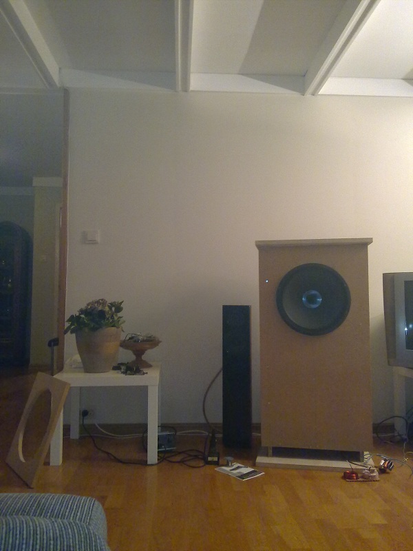

    Hei, skrudde sammen en testkasse ikveld. Ble litt større enn først antatt da. ;D
    Ble på en måte en kjempediger Audio Note an-e ;)
    Sånn... En jæ.. trøkk i bassen er førsteinntrykket. Endel "komprimert" lyd. Ikke helt åpen og frisk i spillestilen.
    Som om ikke Susanne Sundfør var nasal i stemmen før - er hun det ihvertfall nå... Må tune filter og vente til materialer og slikt til skikkelige kasser er klare.
    Er det ikke vakkert da dere ??? 8)
    Høyttalerene til venstre er et par tidligere diy konstruksjoner som jeg er veldig fornøyd med. En duelund modifisert Vifa xt25 og en SS 15w850k00. Det er benyttet et serie filter for dem.

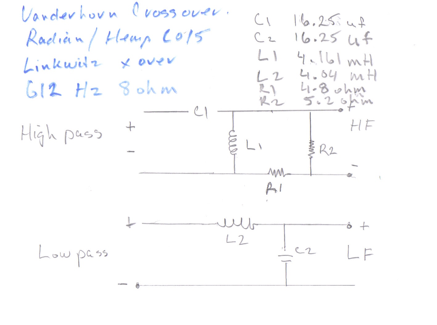

    Delefilter slik det ser ut nå. Tror aldri jeg har sett finere delefilter noensinne faktisk.
    Er jo bare nødt å bli bra det...

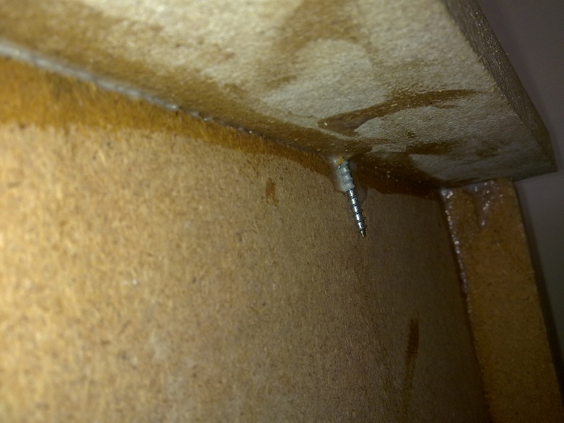

    Så en nydelig detalj fra bygging. Er nok slike ting som skaper fin lyd...
    Mere.....
    Kryssfiner 22mm kan brukes til så mangt..
    Til slutt et delefilter jeg har fått tilsendt fra en person som heter Karen Vanderkreuk
    Men det fungerer jo ikke...
    Han har laget denne kreasjonen med driverne.
    Han mente han aldri har hørt bedre lyd når disse ble bygget. Inkl. klipsch horn og slikt som han hadde før....
    http://www.bentwoodhorns.com/
    Er siden hans foresten.

    Sexy element, ingen tvil om det... Ligger ikke R1 på feil sted ? Bør ligge foran R2 på + leder ??? Ikke at jeg kan dette, men alle simuleringer jeg finner sier det ???

    filteret som er på skjema er ikke det jeg bruker. Forsket litt på det og fikk det ikke til å stemme. Dessuten ønsker jeg å dele høyere. Mot 1200-1300 Hz

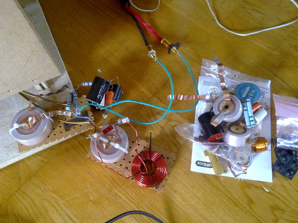

    Etter å ha vært borte ei helg. Skrudde jeg på for å teste litt igjen idag.
    Og ja - noe er gjort riktig med delefilter.
    Så nå skal komponenter kjøpes inn og kasser mekkes....

    - Er den MDF- kassa en sub? Det var et jævlig svært element! Og, i så fall, hvordan deler du dette her?

    Nei, det er ikke en sub men en testkasse i spon for et par 15" coax elementer jeg skal bruke framover. Så det er en "egen" høyttaler.
    men delinga foregår på omlag 1300hz mellom hemp elementet og kompresjonsdriveren i midten.
    Det har potensialet. Det kan jeg si :)

    Har jobbet noen timer i ettermiddag med delefilter. Litt forskjellige topologier, demping, baffel-steps etc. Små endringer. Karbon motstander, snu fase på elementer etc.
    Men jeg ender opp omtrent der jeg var faktisk.... Ikke akkurat 100% teoretisk/utregnet filter. Nå har jeg ikke måleutstyr og bruker kun ørene mine. Er i stua og det er et relativt "hardt lydende rom".
    Så skal drasse HT ned om et par dager og høre hvordan det låter der.
    1. Ordens til bassen.
    2. Ordens til diskant. 6-7 dB attenuering der.
    Liten baffle step kompensasjon.
    Deling på omlag 1250-1300hz.

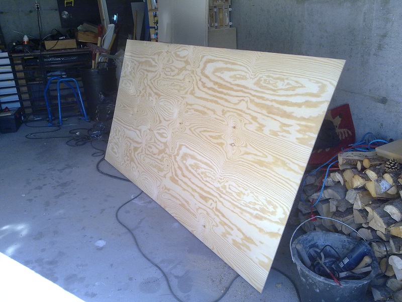

    Etter å ha opprettet byggkonto på Monter og 21% rabatt på saker og ting. Ble noe 27mm og 21mm Baltisk Bjørk finer plater kjøpt inn. (2440x1220mm)
    Betalte akkurat 2000kr for 2 plater. En på 27 og en på 21mm.
    Fronter og topper og bunn skal være 27mm.
    Fikk de kløyvd på lageret etter mål da de er litt tunge å holde på med hele plater selv.
    Fin finish er det på dem også.
    så står Makitaen klar til videre skjæring.
    Nydelig vær idag foresten.
    Så da finner noe 27mm, 21mm, (12mm og 6mm hadde jeg fra før). X-finer plater her. (furu riktignok)
    Så da er vi vel sånn noenlunde igang tenker jeg.... ;D

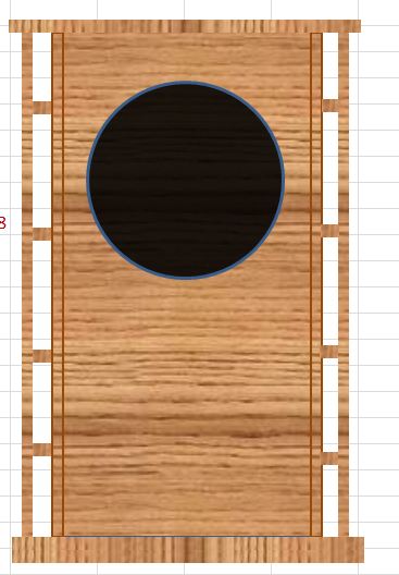

    Lagde en liten framstilling på hvordan proporsjonene i front skal se ut.
    Total bredde omlag 60 cm. Total høyde - i overkant av meteren. (104) er planen.
    Slissene er 3.5 cm brede. Skal være 4 på hver side. Ikke 5. Blir 23 cm lengder på dem. Dette er beregnet ihht. et Onken regneark som jeg jobber med.
