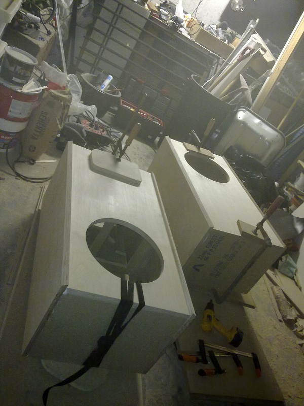

    Har fått gjort noe idag. Går sakte men sikkert framover. Og for å bevise det trengs bilder.

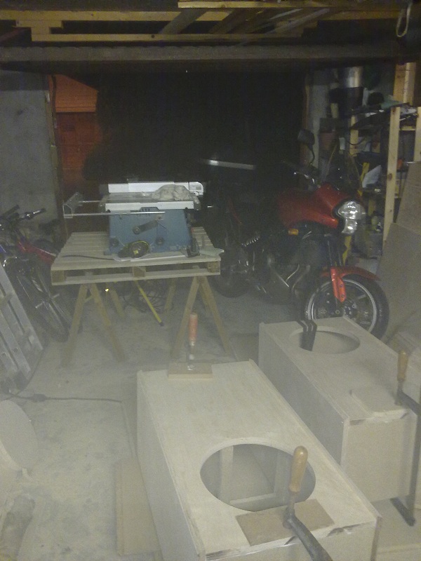

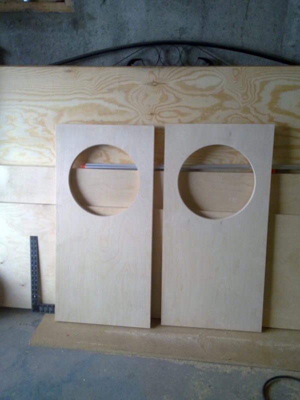

    Utfresing av hull
    2 fronter ferdige

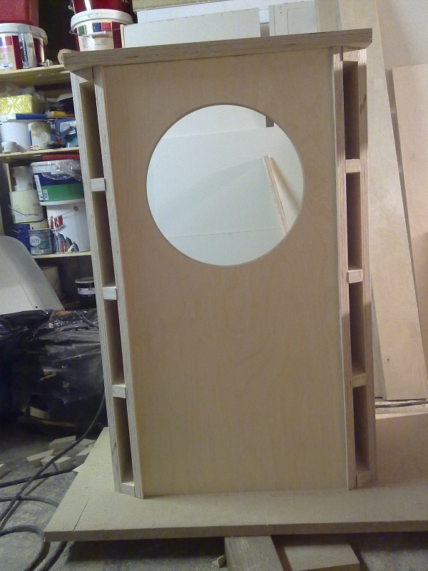

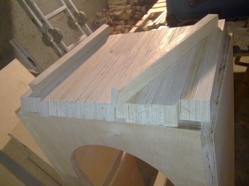

    Noen avstivere må det til. Benytter spon til dette. Lager spor i disse samt i sider og fronter. Montere "chips" lignende bøk for godt feste.
    Så skal det monteres...
    Problemet er at jeg ikke har mange nok tvinger som er så store som jeg kunne ønske... Blir dermed en (halv) kasse om gangen... Litt kjedelig egentlig.

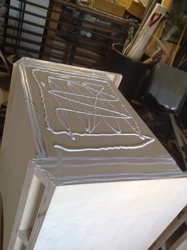

    Limet som brukes
    fra innsiden.
    Og utsiden. (uten "kassen" utenpå grunnet onken designet. )
    Vel det fikk jeg tid til idag. Nå skal bikkja luftes i regnværet. Så får jeg se om noe skjer senere ikveld? Tviler på det.

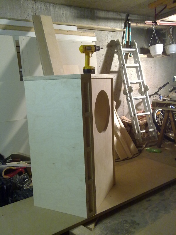

    Ok - ble noen timer idag. Hadde beregnet litt feil og måtte kjøpe en bjørkeplate x-finer 21 mm til idag. Skjære til.
    Tenkte initielt ikke på et det faktisk er 4 sidevegger pr. høyttaler i en onken konstruksjon.
    Makan til slarv :eek:
    Uansett det ble gjort og emner til "slissene" skjært. 35mm brede. 30 graders vinkel.
    Og bare et oppstilt bilde på sånn noenlunde hvordan tilng vil arte seg. (Uten bunn, topp og bak). Blir selvsagt helt slett på siden. Ikke disse små kantene som vises på bildet.
    Så ting går framover - om ikke fort så snigler vi oss fram. Nå blir det noen "busy" dager - det er dermed ikke sikkert jeg får montert elementer før i neste uke.

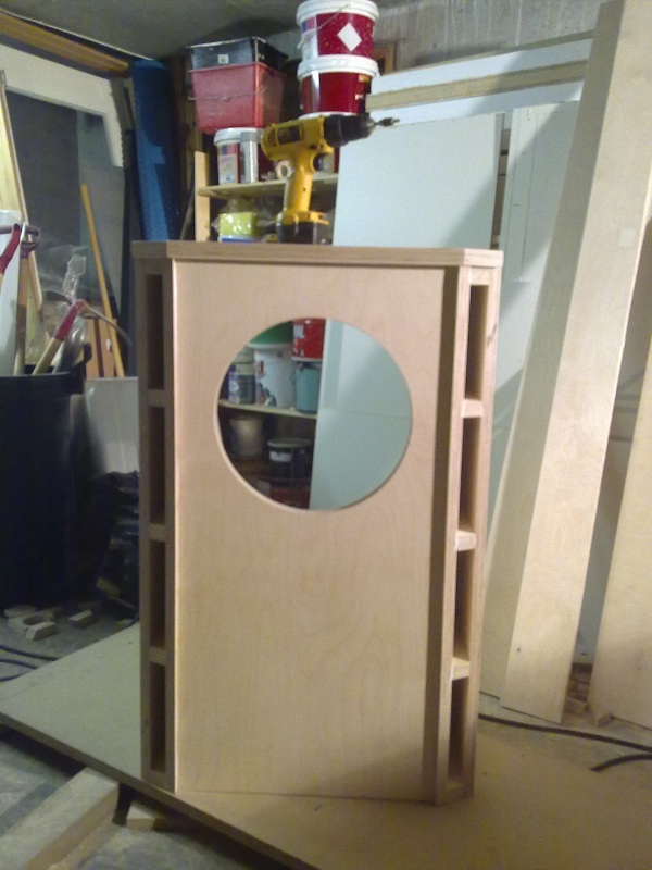

    Som sagt - tida er litt knapp for tiden. Men fikk gjort noe på en :)
    Begynner å ligne noe nå :)

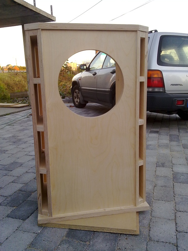

    Bare småplukk igjen på kassene. (Bakstykke). Men helvete de ble tunge.
    Antar 60kg/stk. Og det før element og evt. demping. Elementet veier 16kg.
    Bør være 2 personer å bære kjenner jeg.
    bambadoo
    11.10.2002
    23.174
    12.824
    Lørenskog
    Et lite glimt kanskje ?
    Konas Subaru i bakgrunnen ;)
    Lim og skruing til topp og bunnplater.
    Tar kveld nå. En Hansa i hånden og litt veksling mellom tv/musikk ikveld.
