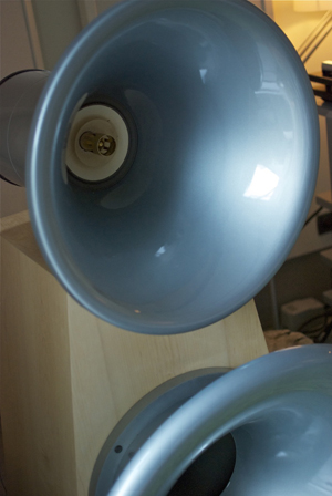

    Blir liksom ikke helt bra med mobilbilder.
    Ser mye finere ut i virkeligheten... IMO :)

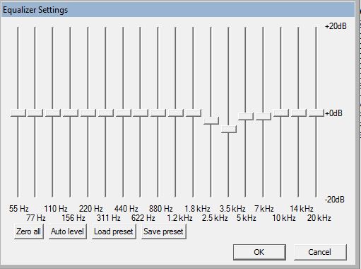

    Når jeg nå spiller via foobar så eq'er jeg litt for å få lyden slik jeg ønsker det.
    Virker som om det er en heving/resonans rundt 1.7kHz. på et par tre dB. som jeg demper og ting faller mer til ro. Det samme rundt 140 Hz.

    Her er foresten det som er EQ'et i foobar "as we speak"
    Akkurat nå liker jeg lyden veldig godt. Så er det dette med innspilling av elementer og slikt. Det ene er nok så godt som ferdig innspilt. Det andre ikke.

    Og det spiller bedre og bedre. Tweaket filter og nå virker det som om det er en heving i området 3-4kHz som virker litt slitsomt i enkelte kvinnevokal passasjer.
    Selvsagt vinkling og plassering av HT kan hjelpe også :)

    Ripper, tagger og fikser i spillebiblioteket. Har tweaket litt og slik ser eq'en i foobar ut akkurat nå.
    Lite som dere kan så, og det spiller fortreffelig i mine ører :)

    Ok sitter på bussen til byen. iPhone dritt i hendene og surfer på nett . Skal ta noen bilder av bedre kvalitet om ikke så alt for lenge:)
