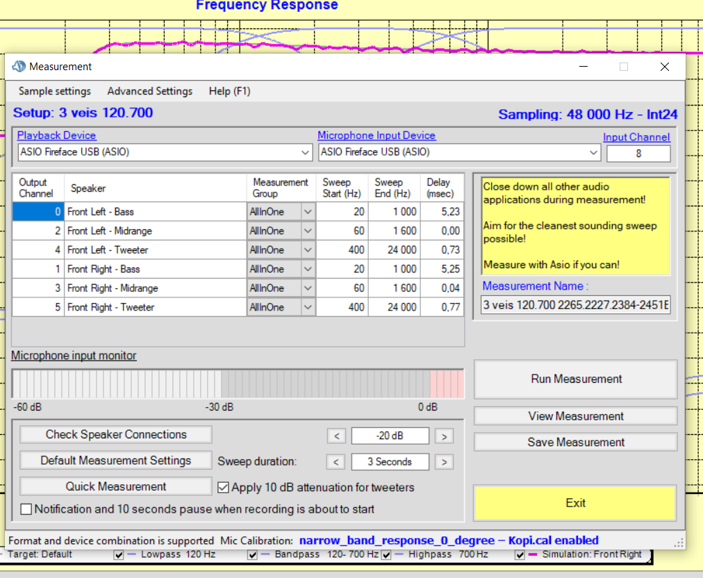

    3 sekunder sveip fikk det på plass ,nå samsvarer det med avstanden på elementer.
    Vokal er fremdeles trukket til venstre ,Forslag ?

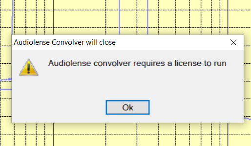

    Får opp AL Convolver needs a licence to run, Hvordan fjerne den ?

    Innstaller nyeste convolver, så forsvinner det...trur eg.

    Er det kommet en ny i den siste uka? Hvis ikke er det den siste. Oppgraderte allt ikke mange dager siden

    Jeg tror ikke konvolveren gjør noe fra eller til her.
    Hva skjer hvis du bytter plass på høyttalerne i målingen? Får du da et lydbilde som trekker mot høyre i stedet?
    Må si jeg begynner å lure på om det er klokkedrift her, selv om jeg ikke forstår hvordan det kan være mulig...
    Kjører du med klokkedriftkorreksjon på? Da får du et ekstra sveip på slutten. Hvis du har gjort det, prøv uten. Hvis ikke, prøv med.

    Kjører med drift korreksjon ja , Det var å finne det rusket da....
    Ny installert Windows ,alle oppdateringer,drivere, Al,Jriver....

    Du bør gå litt systematisk til verks her. Vi leter etter et mønster i det som skjer.
    Har du prøvd å flippe høyre og venstre høyttaler? Hvis det fortsatt bikker mot venstre (virkelig venstre) så er det kanskje noe annet enn måletekniske utfordringer. Du kan gjøre denne flippen ved å overstyre utgangene i målemodulen.
    Har du sammenliknet målinger med ulik varighet? Blir det skjevere med lengre målnger?
    Er skjevheten konstant når du kjører samme måling mange ganger etter hverandre?
    Du kan også prøve med og uten drift korreksjon. Den skal ikke behøves her. Jeg tror den er 100% nå, men når man leter etter feil så er det av og til lurt å sjekke mindre sannsynlige ting.
    Og så kan du godt sende meg en "god" og en "dårlig" målefil så kan jeg ta en kikk.

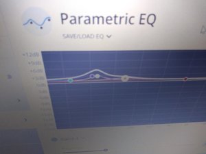

    Etter jeg la inn korreksjonsfilene fra Audiolense i Roon convolveren så dukker det opp en hel haug (vel omtrent 7) av frekvensjusteringer i Roon sin parametriske Equalizer. Hvis man endrer på disse justerinegene i Roon har man fucket opp hele Audiolense korreksjonen eller er det ikke så farlig?

    Du bør gjøre all lydkorreksjon i Audiolense. Bypass eq i Roon eller sett alle eq punkter til 0.

    Ja jeg har gjort det, det var bare at jeg var inni Roon eq for å se og rørte de eq punktene , har det noe å si? Har slått av eq i Roon nå.
    Bx
    04.08.2005
    9.417
    4.873
    Når jeg tenker etter, så du kan godt leke med EQ i Roon - på toppen av Al hvis du har lyst til å eksperimentere litt. EQ-en i Roon og Audiolense fungerer uavhengig av hverandre. Men når du lager korreksjon i Al så bør det være uten EQ i bildet.

    Ja ok. Den eq'en i Roon så jo ut som rene spagetti gryten ettersom den da viser alle da korreksjonene fra Audiolense, virker det som om. Jeg rørte på ett punkt for å heve bassen litt på en sang før jeg skjønte hva/hvorfor de lå der.

    Hmmm dette har jeg ikke hørt et fnugg om til tross for en del Roon-brukere. Jeg har problemer med å tro Roon forsøker å emulgere Al-korreksjonen.

    Ok, må se nærmere, så ut for meg som om justeringene til Audiolense vistes i Roon eq grafen .. men jeg har tatt feil før..

    Hva skjer hvis du skrur av Parametric EQ? Du må vel ikke ha Parametric EQ enabled for å kunne legge inn Audiolense filene? De legges vel bare under Convolution?

    Ja, men dette var det eg fikk opp etter første forsøk på så Audiolense gjør dette. Ikke noe problem, eg bare lurer?

    Altså jeg bruker ikke parametric eq til vanlig bare noe jeg satt på tilfeldigvis. Vanligvis er det avslått.
    Knubie
    20.06.2020
    1.730
    722
    Hei, ja det stemmer, har ikkke Parametrisk EQ på til vanlig. Filene legges bare inn i Convolution ja, uten å ha ParamEQ på...
