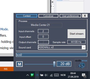

    Der ble det lyd gjennom konvolveren og da passer det vel med en teaser:
    Det ligger et ikon nede på oppgavelinjen. Skjermbildet dukker opp når jeg klikker på ikonet. Og så kan jeg justere lydnivået med musehjulet når jeg peker på volumkontrollen. Eller jeg kan dra i spaken. Eller jeg kan finjustere volumet ved å bruke musehjulet på tekstboksen som viser lydnivå. Omtrent som på windows' innebygde volumkontroll.
    Konvolveren tar vare på alle innstillinger og starter automatisk når jeg spiller med asio og har valgt audiolense som lydkort.
    (Start stream knappen skal bare vises når man tar inn lyd fra eksterne kilder)
    Vis vedlegget 554974

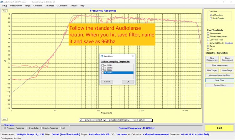

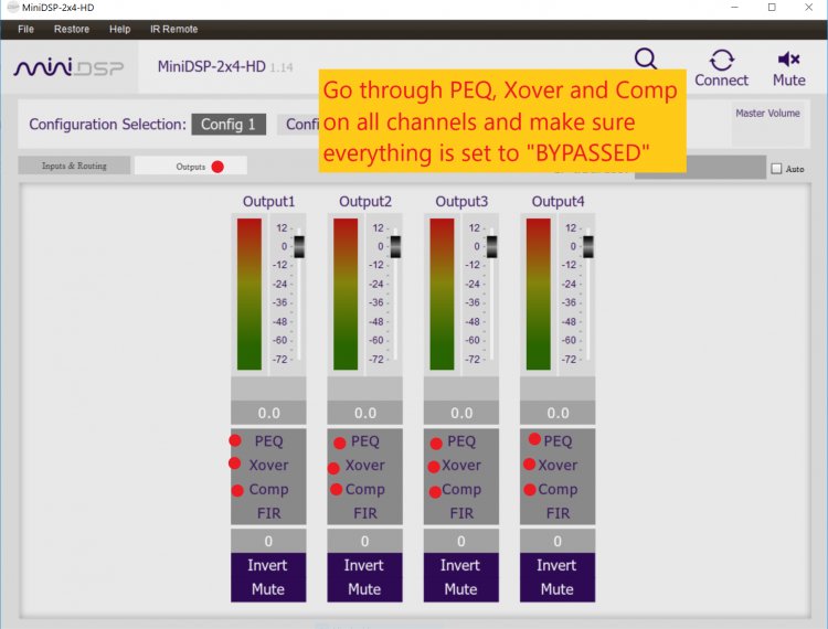

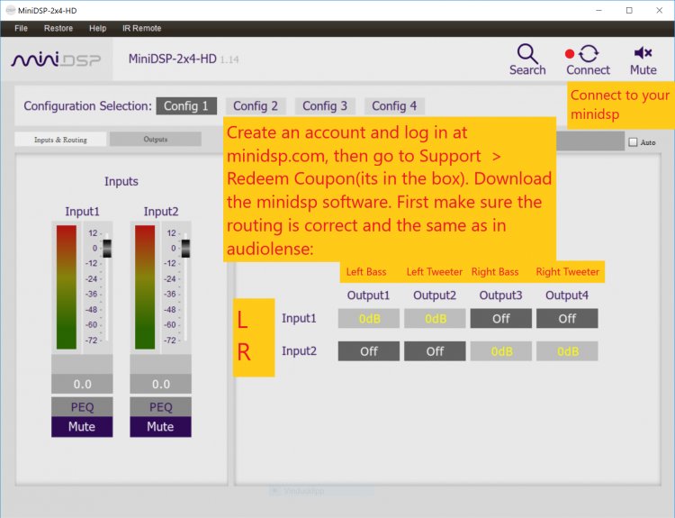

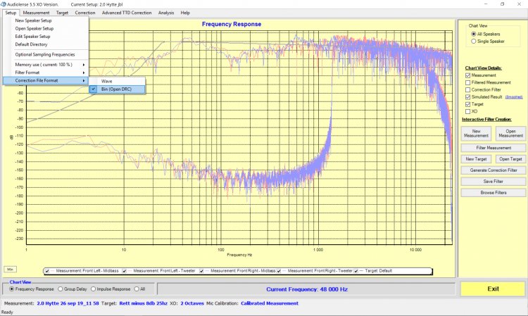

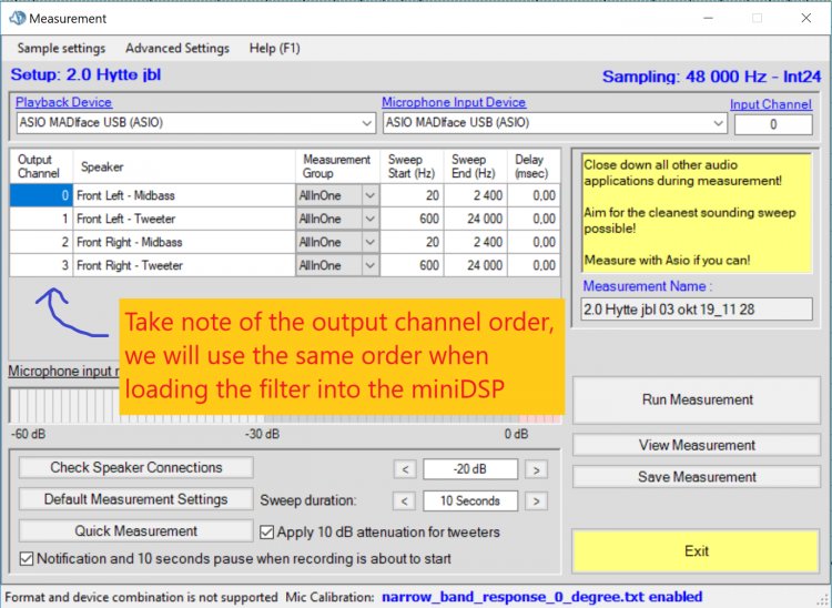

    Så bra, det er godt å høre! Kjapt: i audiolense velger man filtype bin, 32float, og kun 96 khz filtre, ikke sant? Men når jeg skal bruke riaaforsterker, skal jeg kjøre ut line level filtre?(som er i menyen rett ved RIAAfilter option? Eller bare kjøre ut «vanlige» filtre?)
    Og med audiolensefiltre lastet inn, hvor mye kan man gain’e inngangs og utgangsvolum i MiniDSPen, til +12db så lenge man ikke ser at det klipper?
    Bx
    04.08.2005
    9.412
    4.871
    Når du skal bruke eget ria-trinn så kjører du kun vanlig line level korreksjon i Audiolense. bin og 32f høres rett ut, ja.
