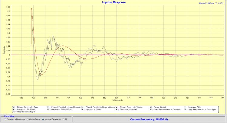

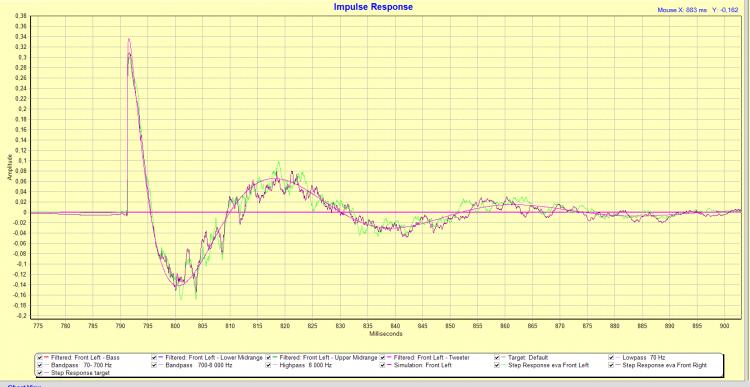

    Prøver å forstå simuleringen av filteret jeg benytter nå. Alt ser og hører bra ut, men simulert Step Response sammenfaller ikke med target. Ser derimot en smule forsinket ut. Ellers korrelerer jo kurvene.
    Hva kan være årsaken til dette? Bør jeg få et akutt tilfelle av Audiophillia Nevrosa?

    Takk for støtten. Jeg skal ta pillene mine nå

    Bx kommer snart med fasiten, men i mellomtiden tror jeg du kan ta det helt med ro:) Ut i fra det jeg har lært om impulsrespons ser dette helt suverent ut:)

    En glitch? Bygde nytt filter og de faller sammen

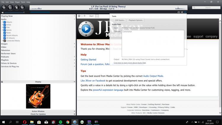

    Heisann. Var så heldig å få ha besøk idag i mitt lytterom. Bruker idag Jriver og rippa cd som hovedformat. Bruker også EQ mulighetene som jeg får REW til å generere for meg.
    Han som var her hadde med sin PC med Audiolense. Er program jeg har vert svært nyskjerrig på. Så han tok en måling, dro hjem og sendte meg en korreksjonsfil som jeg skal laste inn i Jriver. Tror jeg har fått dette til, men jeg klarer ikke å høre at jeg aktiverer dette filteret eller slår det av. Hører at jeg aktiverer og deaktiverer PEQ som jeg har skrudd meg frem til.
    Tenkte å spille musikk og sammenligne de to. Er Audiolense mye bedre så får jeg gå litt mer i tenkeboksen om dette må handles inn. Spes om den planlagte korresjonen ikke holder mål eller ikke gir meg de mulighetene jeg ønsker.
    Første spørsmål blir da. Hvor stor pleier en slik EQ fil å vere?
    Hvordan i all verden legger jeg den inn og aktiverer den?
    Jeg er ikke spes god med pc som verktøy.
    Jeg har lastet ned og lagret fiken jeg fikk.
    Åpnet Jriver, huket av på convoler åpnet browse og hentet filen.
    Startet Jriver på nytt.
    Spiller musikk og huker convoler på og av. Hører ikke noe forskjell og jeg vet jeg har en stor topp ved 70 Hz som pleier å vere lett å høre om den er gjort noe med
    Setter pris på litt hjelp her, slik at jeg får testa om dette er noe for meg.

    Noen som ser noe galt her?
    Har lukket og åpnet Jriver

    Du ser det i convolveren at den prosesserer x filtre. Det vil også oppstå en liten forsinkelse, samt noen dB demping i lydnivå når filtrene er i bruk.
    Det kan se ut som du kun har config-filene der. De refererer til en waw-fil som har selve filteret. Så du trenger wav-filene, og så må du kanskje editere config-filene med rett filadresse.
    Jeg tror du kommer til å oppleve en vesentlig forbedring.

    Men ett av skjermbildene du postet fra konvolveren i jriver så står det "not valid" nede i et tekstbilde. Der skal det stå at den prosesserer 2 kanaler (eller fler hvis du også kjører digital crossover)
    Skal se litt mer på dette. Har fått wav filer også nå.
    Og må lese den linken jeg fikk..
    Om du alikevel er innom her BX, og du har tid. Kan du sette opp en how to liste.

    Da spiller det igjennom filtere så da får vi bare vente til folk har stått opp før vi tester de på anlegget

    Gapet i stepresponsen måling vs target skyldes først og fremst forskjellig avrulling på flankene på target vs korrigert høyttaler, #Johoo . Det er jo en del automatikk på gang som gjør at Al ikke følger targeten til punkt og prikke for enhver pris. Den første stepresponsen var også bra. Nøkkelen til et "pent" skjermbilde her er en target som er oppnåelig også på flankene, og så skru av bass & treble boost limit - ja og så kreves det et ganske gunstig samspill mellom høyttaler og rom for å få den pene, jevne utklingingen.
    Du sa (skrev) "utklinging". Et audiophool ord jeg aldri har skjønt. Men nå skjønner jeg hva det betyr - iallefall i din betydning. :)

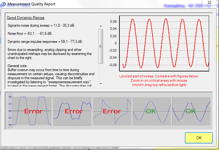

    Liten suksess med Audiolense så langt. Win7 64 SP1, Gammel Core2 Extreme m/12GB RAM, burde vel klare seg, tiltross for langt framskredet alder? Kun for målinger og filtergenerering, har en noe nyere desktop-PC for Jriver.
    64-bit utgaven krasjer umiddelbart, 32-bitutgaven kjører, men trigger antivirusprogramvaren (MS Security Essentials), og legger noen av AL-filene i karantene, Speaker Connection Test fungerer, og kanalmappingen i AL er riktig. Når jeg kjører sweep får jeg noen ganger et rent og pent sweep, og for noen kanaler av og til merkelige klikke og "kvitre" lyder. Etter sweepet får jeg "File Open Error", og intet måleresultat vises. Slettet innholdet i /measurements/ mappa, og neste gang fikk jeg ikke error, og fikk også et måleresultat. Bare støy, siden jeg ikke hadde aktivert riktig Recording Device i Windows lydegenskaper. File Open Error kommer tilbake, og jeg har heller ikke fått noe mikrofonsignal i AL. Jeg får mikrofonsignal inn i Windows, så jeg burde vel også kunne lese det i AL. I Measurement-vinduet er det en rubrikk ved siden av "Microphone Input Device", hvor det står "Input Channel". Satte denne til 9, da jeg har koblet mikrofonen på Input 9 på RME. Er det dette riktig skal tro? Fikk med kalibreringsfil med EMM-6 mikrofonen. Jeg har bare endret filendelse til .cal, og det ser ut til at AL leser fila riktig, til tross for at den ikke har linjeskift som i eksempel .cal-fila som følger med AL.
    Avinstallerte AL 32-bit, og logget på som administrator, og installerte 64-bitversjonen pånytt. Nå starter det og kjører, trigger ikke antivirus-programmet,
    men fortsatt File Open Error etter sweep, + trøbbel med rare lyder under sweepet. Sweepet ble også mere hakkete, med små pauser underveis.
    Kjørte noen Windows oppdateringer også, så kan ikke være sikker på at det er administrator som gjorde at det ikke krasjer lenger.
    Men uansett er det en del skjær i sjøen før jeg får noe fornuftig resultat..
    Gode råd og oppmuntrende tilrop mottas ???

    Mener jeg bruker kanal 11 på rme. Mikk inngang lengst til høyre
    Opplever som deg kvitring og støy ved sveip. Gammel maskin 32 bits med win 7 her
    Hvis jeg måler med 16 bits og 48k så er det oftest ok
    Bx
    04.08.2005
    9.411
    4.870
    Har dere samme lydkort?
    JoHoo... du burde kanskje ta en lytt til sweepmeasurement.wav fila neste gang du hører kvitring og støy. Der ligger det faktiske opptaket lagret. Og hvis du fortsatt mistenker noe muffins så kan du sende den til meg, så tar jeg en kikk og en lytt. Hvis f.eks. kvitringen er sene, høyfrekvente sveip, evt i revers, så foregår det noe prosessering som strengt tatt ikke burde foregå.
    JoHoo
    20.02.2013
    4.243
    4.167
    Har vært sånn siden jeg begynte å bruke AL sommer 2017. Samme maskin hele tiden. Er sjelden problem med korte sveip (5s) men kommer nesten alltid med lengre sveip og 24bit. Jeg måler normalt til jeg får et støyfritt sveip på alle elementer, men det er litt hit and miss
    Skal sende over et eksempel på støyen

    Kan prøve 16bit, 48K jeg også. Jeg har RME UFX, det er kanskje samme som deg? Du har kanskje også samme EMM-6 mic? Hvor mye gain setter du på micinngangen i Total Mix? Prøvde meg med rundt 40 på "vriknotten". Får som sagt signal i TotalMix, og videre inn på AN9/10 i Windows lydegenskaper, recording devices. Velger du Input Channel 11 i AL for å få signal fra micen når du måler?
    Hm.. nummereringen i AL begynner jo på 0, så da er det nok 8 jeg må skrive i Input Channel for Micinngangen lengst til venstre:rolleyes:
    Får fortsette å eksperimentere litt i kveld. Tenkte jeg kunne koble til via Firewire for å se om kvitringa blir borte. Ser at andre også har hatt problemet med File Open Error, uten at jeg har funnet noen løsning foreløpig. Jeg får evt konfiskere PCen til 11-åringen min med Win10 :rolleyes:. Regner egentlig med at problemet skyldes PCen. Den er rundt 10 år gammel. Dell Work station M6400. Jeg har en del dårlig erfaring med USB og div testutstyr i jobbsammenheng, ofte inkompabilitet som kan forårsake nedkobling, heng osv..

    Husk å trekke fra 1 på inngang... Bruker du mic inngang 9 så må Audiolense stå på 8!
    Samme som pågår utgangene 0 i Audiolense er kanal 1 på lydkortet.
    Ja, jeg innså dette nå etterpå, når jeg så for meg kanal 0-7 i AL under delefilter..

    Yess!
    Det var selvsagt bare å bruke 8 istedet for 9 for Mic-input:rolleyes: Har også fått fikset problemet med File Open Error. Det ser ut til at problemet var mappeattributtene for mappa der Audiolense lagrer målefilene. Prøvde også å lage en ny mappe en annen plass, men problemet var der fremdeles. Vet ikke hvorfor Windows (7?) er så sær på dette. Om du fjerner "Read Only" fra Folder-dialogboksen er det bare filattributtene du endrer (inkl undermapper), ikke for selve mappa. Fra et CMD-vindu kan dette settes med f eks attrib c:\Audiolense -r +s Da fjernes Read Only fra mappa Audiolense, og det settes en system attributt istedet.
    Så da får jeg både målt og lagret resultatet:cool:
    Tror også jeg fant en fiks for kvitrelydene. Jeg prøvde først med en kort USB-kabel, og sweepet ble kvitrefritt ved 3s sweep, men ikke ved 10s. Byttet USB med Firewire, og sweepet gikk fint i 10s. Prøvde ikke lenger varighet. Mulig jeg trenger kiropraktor ved bruk av Firewire, da kabelen er bare 1m lang, veldig ubehagelig arbeidsstilling!
    Her er første kvalitetsrapport. Vet ikke om jeg bør øke nivået litt for bedre signal/støyforhold?

    Ser du har Good Dynamic Range på målingen. Da er det bare å jobbe til du får Excellent Dynamic Range:)
