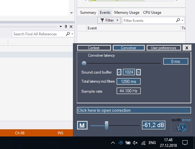

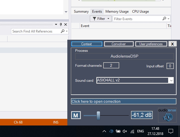

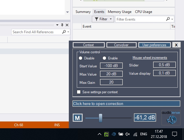

    Her er litt av det jeg holder på med for tiden:
    Jeg lager altså en konvolver som har det jeg ønsker meg selv ... og litt til.
    Den skal kunne kjøre som stand-alone ved f.eks. input fra platespiller, TV-lyd eller annet.
    Den skal kunne kjøre som et virtuelt lydkort.
    Og forhåpentligvis får jeg rigget det til at den switcher automatisk. Jeg legger opp til at den kan huske ulike kontekster. En kontekst er (hovedsaklig) en kombinasjon av hvor lyden kommer fra og hvor mange kanaler det er i avspillingsformatet. F.eks. chrome vs jriver i 2 kanaler vs jriver i 6 kanaler vs ekstern kilde.
    Det blir kun Asio i første omgang, jriver eller gratisware må benyttes for å streame fra f.eks. web browser.
    For de av oss som ser TV og video over anlegget, så blir det en brukervennlig on-the-fly justering av latency (dreie på musehjulet).
    For profesjonell bruk under opptak og evt konserter så bør det bli mulig å kjøre konvolusjon uten latency, eller nesten uten. Når jeg bare mater konvolveren med et testsignal fortløpende så prosesserer den 2 kanaler med 264k lange filtre i drøyt 1000 kHz - med buffer på 128 og 0 latency.
    Det gjenstår en del arbeid, men jeg håper å få ut en betaversjon utpå nyåret, dvs i løpet av vinteren.
    På litt lengre sikt så gir dette en del spennende utviklingsmuligheter i forhold til brukervennlig avspilling (og justeringsmuligheter). Jeg tipper det kommer en equalizer etterhvert for på-sparket-justeringer.
    Jeg tar gjerne imot innspill og forslag.

    Du ligger ikke på latsida, Bx.
    Dette tror jeg blir veldig bra.
    Betyr dette at jeg feks. kan få sett filmene jeg kjøper/leier på Google Play kan streames uten etterslep i lyd AL?
    Må kjøpe meg stor tv jeg og da?
    Har forsøkt med korte filtre og div innstillinger via JRiver men får ikke dreisen på det. Blir etterslep uansett.

    Er dette noe som vil hjelpe folk som bruker audiolense og som vil ha analoge kilder gjennom JRiver
    ArneM
    Dsp er et must !
    17.01.2012
    2.233
    2.563
    Andebu , Vestfold
    35
    Analogt gjennom Jriver er da allerede en realitet,Kjøre Rega via riaa uten problem.
    Setter på plate og nyter musikk uten å gjøre noe :)

    Det stemmer jo det. Når dette er oppe og sviver så trenger du ikke gå via jriver for å ta inn eksterne signaler.
    Når denne er på plasse så kan man kjøre analog gjennom AL istedet for JRIVer. Det blir som et lydkort som ligger nede til høyre der du kan styre volum, switche filter osv.
    The Shy
    10.04.2017
    12.613
    20.313
    Langesund
    Vet det er enkelte, som ikke har klart å få til en optimal avspilling av tape gjennom jriver, som ønsker denne velkommen
