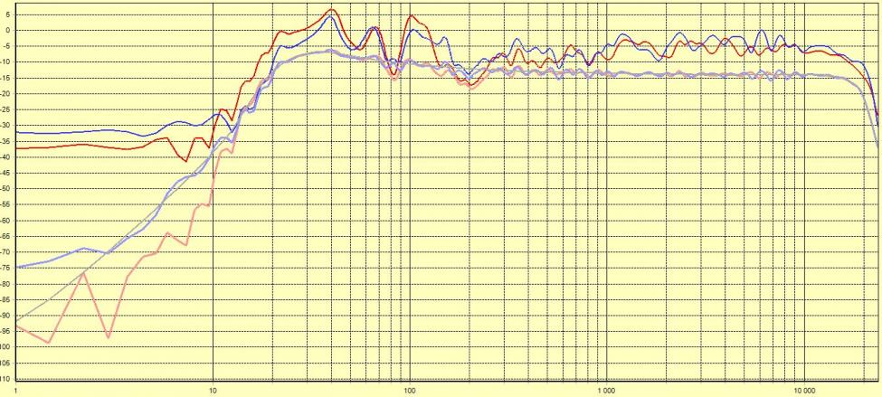

    Hei, relativt fersk bruker av Audiolense her.
    Planen er å bruke AL i ett 3-veis aktivt oppsett med delefilter og korreksjon, men tenkte jeg skulle trene litt først på ett litt enklere oppsett. Så nå har jeg startet med kun korreksjon av passive høyttalere.
    Her er målinger og target/korreksjonsfilter;
    Resultatet av dette filteret i Jriver er mildt sagt lite hyggelig å høre på; hele lydbildet er veldig diffust/ufokusert og ullent, kan nesten høres ut som det er fasefeil.
    Jeg sender lyden fra PC og inn i en Groundsound DCN28 dac uten noen form for prosessering i denne, og videre ut i 4 forsterkerkanaler (bi-amping av de passive høyttalerne). Har prøvd med forskjellige filter procedures og sample rates men med samme resultat.
    Jeg gjør åpenbart noe feil her, men finner ikke ut av hva. Noen som har tips?

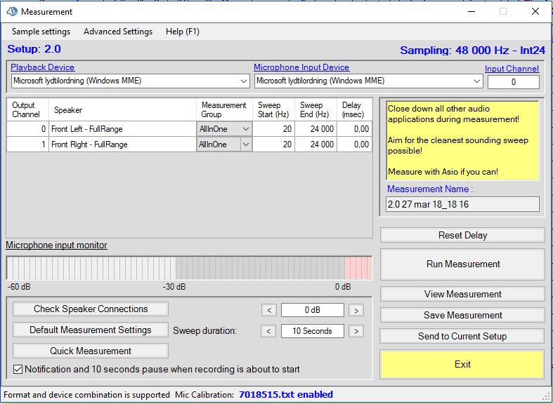

    Dette høres ut som måleproblemer. Kan du poste noen skjermbilder av måling og forklare måleoppsettet?
    *RBJ*
    27.10.2009
    128
    60
    Hei Bernt,
    målevinduet mitt ser slik ut (bruker windows mme drivere siden jeg måler via laptop);
    Jeg måler med Umik via laptop, hvor jeg har audiolense installert. Så kopierer jeg korreksjonsfiler over på media-PC og laster inn i Jriver convolver.
    Edit; målingen ser forøvrig grei ut med good dynamic range..

    Jeg tror du heller burde hatt Audiolense innstallert på din media pc og tatt målingene derfra.
    *RBJ*
    27.10.2009
    128
    60
    Tenkte jeg skulle prøve meg på en ny måling nå og sjekke alt på ny.
    Da oppdaget jeg at det er en default delay på 2,31ms på den ene høyttaleren.
    Dette tilsvarer jo en avstandsforskjell på 75cm mellom høyttalerne, ikke rart det blir faseproblemer om dette er tilfellet?
    Satte denne til 0 og laget ny korreksjonsfil, mye bedre :)
    Men hvorfor står denne default på 2,31ms?
    Bx
    04.08.2005
    9.411
    4.870
    Vis vedlegget 487772
    Den verdien dukker opp fordi klokkene på inngående og utgående signal ikke går i samme tempo. Dette gjør også at timingen innenfor hver puls er feil. Du må velge "use separate play and recording devices" under advanced menyen i målemodulen. Da blir det nok andre boller (og en mer korrekt verdi her).
