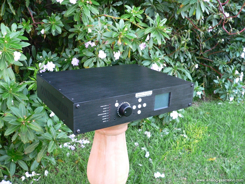

    Analog precision har vel omtrent det du spør etter: Analog-Precision
    Jeg vet ikke om det er mulig å legge inn korreksjonsfiler fra Audiolense.
    vidarje
    24.10.2009
    5.684
    4.112
    Rasta

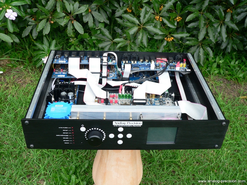

    Et par bilder fra Analog-Precision. Det skal være mulig å legge inn korreksjonsfiler fra Al:)
    JoHoo
    20.02.2013
    4.243
    4.167
    Noen som vet hva som er FIR kapasiteten (antall taps) til Analog Presicion?
    Edit: fant det
    Ser ut som det er 1000 taps pr kanal med 8 kanaler/96khz. Men mulighet for å dele mellom kanaler

    1000 taps, blir ikke det litt snaut for korreksjoner i bassområdet?
    JoHoo
    20.02.2013
    4.243
    4.167
    Jo det er snaut. Totalen er slik:
    4K taps @ 192KHz
    8K taps @ 96KHz
    16K taps @ 48KHz
    Og hvis jeg har forstått riktig kan det fordeles etter behov mellom kanalene, og da allokere mer til bassen.
    Vanskelig å hamle opp med PC/eksternt lydkort når det kommer til tallknusing
