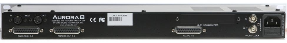

    Da frir jeg etter tips om en enkel og god 8 kanals dac. Havner vel i proffverdenen da
    Lynx Aurora 8 med USB interface er vel mitt tips!
    Hvis du vil prøve deg frem litt frem kan jeg sende deg en Echo Layla 3 - den skal du få.
    Echo Layla 3G
    Lydmessig er denne sikkert god nok, men jeg liker stabiliteten og robusheten til Lynx.
    Ellers får du helt sikkert tips om Metric Halo som er en god del dyrere.
    Echo Layla 3G

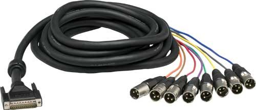

    For å nevne det - så er det veldig gunstige priser på custom kabler fra Prolyd. så hvis du feks trenger kabelen på bildet over i 5 meters lengde - så er ikke det noe stort innhogg.
    Echo Layla 3G
    OMF
    Generøst at du ville forære meg denne Echo Layla 3, men tror nok jeg også går for robustheten til Lynx, hvis det blir Al og dac(er)på meg.

    Vis vedlegget 332579
    Vis vedlegget 332581
    Jeg bruker den kabelen der. Blir ikke stort mer high end enn det føler jeg :cool:
    Du må også huske at du må ha en db25 til db25 mellom lynx aes16 og aurora også, dersom du ikke går for usb tilleggskortet.
    Dad sin dac er nok muligens enda hakket vassere, men du må endel opp i pris for den.

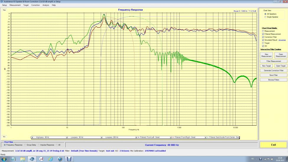

    1. Skjønner ikke helt hvorfor basskurven (den grønne) på simulert respons ligger 10 dB høyere enn der monitorene tar over.
    Hvorfor er det sånn?
    Skal ikke AL justere volum mellom sub og monitor automatisk når target genereres?
    Må vite før jeg går løs på den store testsuben på 30 kg. og 14".
    2. Er det sånn at jeg må bruke .cfg fila for å få med suben i avspilling på JRiver?
    Suben spiller ikke når jeg velger .wav

    Hva i all verden er det som er galt med målingen her på høyre høyttaler? (blå strek)

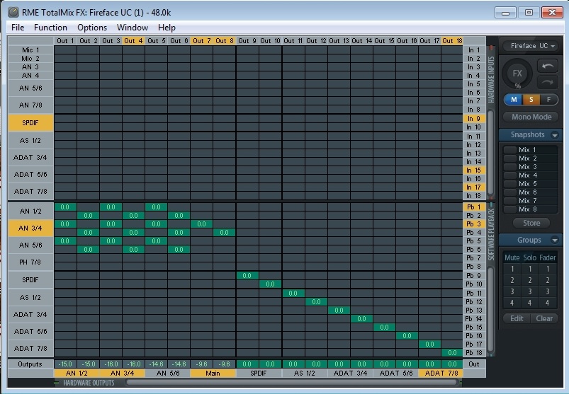

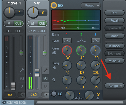

    Jeg har ikke en gang kontroll på hvordan jeg styrer volumet på det nye lydinterfacet. {...}
    Det er en knott foran på RME Fireface UC som jeg ikke får til å styre volumet med, står noe om det i manualen men jeg skjønner det rett og slett ikke.
    Har du sett på innstillingene i TotalMix?
    Knotten på fronten regulerer muligens bare en hodetelefon utgang om du ikke har endret dette.
    Bergfinn
    22.07.2013
    Vis vedlegget 335008
    Hei Class. Jeg har funnet hvordan jeg regulerer volum på alle seks outputs, men får styrt bare et par om gangen, 1-2, 3-4, 5-6.
    Skulle gjerne fått alle seks samtidig når jeg skrur knotten. Er det mulig?
    B

    I dag har jeg fått til en måling av alle tre kanaler som tilsynelatende ser ok ut.
    Men når jeg lager et filter som jeg pleier med TTD, så låter det bare tamt og rart, høres som bass ute av fase. Og den går ikke særlig dypt på måling heller. Ikke særlig dypere enn Opalene. Må være noe feil her. Suben skal gå ned til 19 hz, det er 14" element i stort refleks kabinett.
    B
    Jeg har ikke gjort dette før men det ser ut som følgene bør fungere?
    TotalMix høyre side, klikk groups -> edit, så klikk en av de som blinker under Fader.
    Så klikker du på fadere du vil ha med i gruppen. Når du har gjort det klikker du på edit igjen for å lagre.
    Da skal du ha laget en fader-gruppe.

    TusenTakk, Class.
    Skal teste senere i kveld nå det blir ledig tid. :D
    Vis vedlegget 335019
    Synes målingen av suben ser mistenkelig lik ut som frontene. Du er sikker på at du ikke måler med den innebygde mikrofonen i laptopen. Tipper den ruller av litt tidligere enn målemikken:D
    Nå ser/hører jeg noe hakkene galt som trolig forklarer tam bass ute av fase.
    Jeg sjekket alle høyttalere fysisk, ved å kjenne på elementene mens jeg kjørte "Check speaker connections" i måle setupen.
    Venstre ht "blipper" SAMMEN med sub, høyre ht "blipper" alene som den skal og subben "blipper" alene ved 3. og siste "blipping"
    Jeg tror det er et eller annet med routingen i lydkortet som må ryddes opp i.
    Må forsøke å fordype meg i noe med routing av de analoge outputene i manualen kanskje.
    Tungt og vanskelig for meg dette, gamle gubbe.

    Se Options -> Reset Mix om du tuller deg bort.
    OBS! En eller flere av disse fabrikksinnstillingene kan kanskje gi deg fullt nivå på utgangene du bruker!!
    Spør meg hvordan jeg vet det :D

    Du er i Matrix View. Velg Function -> Mixer View.
    Vel, det er ikke mye jeg fatter i Mixer view heller. Dette med routingen av de analoge outputene er helt gresk for meg.
    Kommer ikke noe videre med dette slik jeg ser det nå.
    Kanskje jeg har kjøpt helt feil kort. At det ikke egner seg for aktiv deling?
    Faen, jeg skulle heller kjøpt Roland Octa Capture, billgere og enklere tror jeg. Har hatt lillebror Roland Quad Capture til nå før jeg skaffet sub.
    Den funket knirkefritt i to kanals setupen med Opalene.
    Har allerede fått et par lydsjokk ved å resette innst. under avspilling. Godt jeg hadde analog volum i armlengdes avstand.....
    Det var rimelig gresk for meg også men etter å ha fiklet litt med det gir det hele mening.
    Klikk på en fader/kanal-stripe, f.eks. Hardware Out AN 3/4 så den er markert. Så drar du bare opp faderen på kanalen(e) du vil sende til AN 3/4.
    Det er et veldig bra lydkort iallfall og jeg kan ikke se at det ikke skulle være godt egnet for aktiv deling.

    Ikke så rart at målingen på suben likner på fronten da.
    Har dessverre ikke brukt RME eller totalmix, men kan denne videoen hjelpe deg?
    Ser at AN 1/2 skal kanskje være lyse gult alle steder?
    Se ved 6 minutter.
    Videoen er 6 år gammel, men funksjonelt er det kanskje ganske likt enda.
    Se også kanalen til RME.
    Ellers er manualen grei den og forumet til RME er kanskje verdt å sjekke.
    Takk, skal prøve å spørre litt på RME forum. På engelsk.....bhaa...kronglete og tungvint.
    Vet jo ikke hvor jeg skal begynne en gang, eller hva jeg skal spørre om.
    Får tenke og fikle litt og se om jeg kommer videre......

    Dette skjønner jeg ikke bæret av
    Vis vedlegget 335039
    hehe,skjønte plutselig bæret likevel.
    Sist jeg testa, brukte jeg utgang 1 venstre, 2 høyre og 3 til sub
    Det er jo seff sånn det skal se ut. Noen som ser hvorfor jeg fikk sub og venstre ht samtidig?
    NÅ skal det måles.......

    Fikk en "good" måling i går kveld, men mistenker at noe ikke stemmer.
    Nå kommer test tonene i riktige kanaler på samtlige 3.
    Filterne jeg fikk laget i går har likevel ikke den dynamikk, slam og gjennomsiktighet jeg har fått tidligere med kun Opalene i 2.0 setup.
    Skal gjøre nye forsøk i kveld med kun Opalene uten aktiv deling til sub, for å se om jeg klarer
    å lage et TTD-filter som jeg hadde før med billig-lydkortet. Når jeg er på det nivået med RME kortet, skal jeg gå videre
    med tukling i den digitale delinga.

    Om jeg får nogenlunde tid og fase på stell med plassering av suben, vil jeg teste et spesielt filter.
    Fint med AL at det er så fleksibelt. Man kan lage eget target for høyre og venstre kanal.
    Setter suben helt inntil den ene HT. Integrerer så godt jeg kan med ører og div lyder.
    Kjører ene target m/sub dypere.
    Ferdig.
    Det må da funke?
