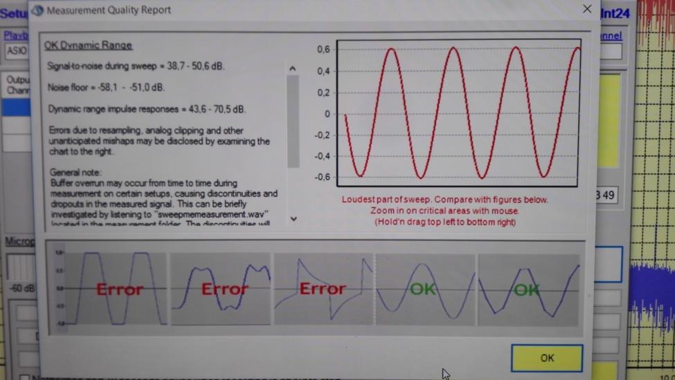

    Er denne måle-rapporten et godt nok utgangspunkt?
    Vis vedlegget 350026
    Det kommer litt an på hvor mye du har ambisjoner om å korrigere i tidsdomenet. Det kan hende at det er for dårlig for en TTD korreksjon med default TTD vindu eller ett som er enda lengre. For en kort TTD korreksjon eller for frekvenskorreksjon så er dette helt sikkert helt OK.
    Bergfinn
    22.07.2013
    9.794
    14.855
    Takk Bx.
    Den nederste linja med "dynamic range impulse responses" viser 43,6 - 70,5 når jeg bruker aktiv deling m/sub. (altså 3 målesveip)
    Når jeg ikke bruker aktiv deling (2 kanaler med med 2 målesveip viser denne linja feks. 71,4 - 73,2.
    Jeg bekymrer meg litt for denne lave verdien på 43,6 når jeg måler med 3 sveip. Har jeg grunn til det?
    Kan det være noe galt med hvordan jeg har satt opp XO i speaker setup'en, eller noen andre innstillinger?
    Førvrig synes jeg intgreringen med sub høres svært sømløs ut og hele systemet låter som alt henger svært godt sammen.
    Men det er kun i sweetspot. Når jeg beveger meg utenfor SP så raser det fullstendig sammen og fase er på bærtur.
    Dette skyldes nok at jeg kun hadde råd til en sub i denne omgang. Sparer penger til en til av samme type. Da vil det henge bedre sammen i hele sofa rekka vil jeg tro?
    Jeg bruker alltid TTD, har aldri fått til god lyd i Audiolense med kun frekvenskorrigering.
    Mvh. B

    Da tror jeg dette er helt OK, Bergfinn. Det er alltid dårligere DR i bassen. Siden vi er inne på det: Jeg anbefaler deg å sveipe subbene til minst 1 kHz. Noen ganger gjør det ting litt enklere for Audiolense
    Bergfinn
    22.07.2013
    9.794
    14.855
    Ok, skal teste dette i kveld.
    Jeg deler på 45 hz og tenkte at default (500 hz) på sveipet er tilstrekkelig.
    Default på frontene starter ved 23 hz når jeg har deling på 45 hz i "speaker set up".
    Bør jeg senke denne manuelt? Eks. 15-20 hz?
