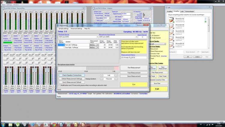

    Hei. Skal gi Audiolence en skikkelig sjanse. På Measurement, får jeg ikke utslag på Microphone imput monitor i dag, det er lenge siden jeg forsøkte sist. Hvordan fikser jeg det? Har jeg valgt feil Input Channel? Hva skal denne eventuelt stå som. Mikrofonen og pcen registrerer at det kommer lyd inn, men ikke i Audiolence.

    Det var veldig vanskelig å lese på bilde du la ut. Hvis du har valgt riktig device inn/ut og justert volumer skal det være plankekjøring:)
    OMF
    26.02.2002
    16.605
    9.831
    Hei!
    Hvor har du koblet til mikrofonen....?
    Slik det ser ut i Audiolense så skal du ha koblet mikrofonen via Lynx inngang..?
    Hvis du har koblet mikrofonene på mikrofoninngangen på PCen - så må du endre kilde for mikrofon!

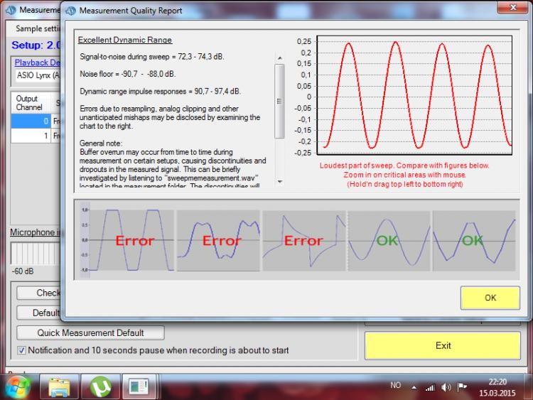

    Håper på en bratt læringskurve! I dag virket endelig mikrofonen med Audiolence. Skjønner ikke hvorfor det plutselig virket i dag og ikke alle de timene jeg prøvde i går..
    Får ikke lyd ut i Audiolence med å bruke usb til den eksterne dacen, men det går fint å bruke Lynx til lyd ut og inn på testingen.
    Har en utfordring ognoen spørsmal når jeg kjører Run Measurement. Kurven blir rød i Measurement Quality Report, er kurven ok? Det er en skala ved kurven,nå er toppene mine på 0,25. Hvor høyt skal de være? Hvor mangedesibel bør testen kjøres på? Siden JBL subbene er mye mer lettdrevet enn fronthøyttalerne og har en mye kraftigere forsterker,viser Microphone input monitor at jeg får et kraftig basstrykk og lavere måling når frontene tar over ved 85 Hz. Er det her problemetligger og hvordan kan jeg eventuelt løse det? Har mulighet til å justere ned volumet på bassampen.
    Når jeg skal velge Filter Measurement, skal man velge True Time Domain, Frequencycorrection eller Minimum delay XO?
    Når man skal lagrefilteret, hvilken samplingsfrekvens skal man bruke?

    Målingen ser bra ut. De figurene på bunnen er veiledning til visuell inspeksjon. Den første har digital klipping. Da blir det flatt på toppene. Den andre har analog klipping. Da blir det flat-ish. Den tredje har litt av hvert å stri med. Tror den både er resamplet og klippet. Nr 4 og 5 er begge OK. Nr 5 er kantete fordi den er tett på FS/2.
    Jeg regner med at du ikke deler digitalt. Da er det ingen forskjell på min delay xo og frekvenskorreksjon. Jeg anbefaler alle å starte med frekvenskorreksjon. Den er grunnleggende artifaktfri, og det du hører er den frekvensresponsen du lager deg. Så kan man gå videre til TTD korreksjon når man har fått en frekvensrespons som man er fornøyd med. Enkelte har problemer med å få TTD korreksjonen til å fungere skikkelig, og det er nesten umulig å finne utav hva som er feil om man ikke har fått igang en velfungerende frekvenskorreksjon først.

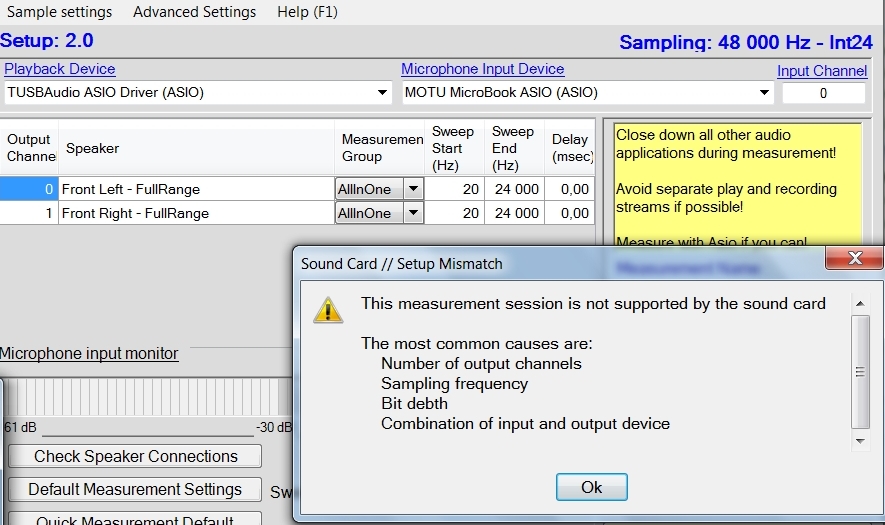

    Vil gjerne teste Audiolense...
    Heisan!
    Jeg har brukt REW og parametrisk EQ i JRiver et par år. Er usikker på hvordan konfigureringen av Audiolense skal gjøres, slik mitt oppsett er.
    Jeg har en Behringer-mic koblet til et ekstern MOTU lydkort. Min Windows 7-pc har JRivers WDM som default playback device. JRiver sender lyd til en Berkeley usb-til-aes/ebu-converter.
    Jeg får denne feilmeldingen når jeg forsøker å måle. Har prøvd ulike innstillinger i Audiolense så langt uten hell. Fint om noen kan tipse om hvordan jeg kan rette denne brukerfeilen...
    Tusen takk!
    Hilsen G-nøkkel
    Bx
    04.08.2005
    9.402
    4.870
    Har du enablet different recording and playback devices, G-nøkkel?
    Bx
    04.08.2005
    9.402
    4.870
    Da er en av lyd devicene dine sannsynligvis blokkert eller opptatt på annet hold. Kan også være at du trenger å kjøre en av de med admin rettigheter.
    G-nøkkel
    08.03.2011
    440
    212
    Mysen
    Takk for tipsene, BX! Men jeg skjønner ikke helt det du sier her.
    Jeg kjørte Audiolense med "run admin". Ingen effekt.
    Tok Berkeley-enheten bort fra JRiver. Endret output i JRiver til noe hel annet.
    Valgte Berkeley som output-device i din Audiolense.
    Tok power-off-reset på Berkeley-boksen og på lydkortet til mic-en.
    Men disse variantene tar ikke bort "paDevice unav.".
    Jeg kan ingen måte å kjøre lydenhetene i admin-modus. Slik jeg forstår de er på bare "passive" enheter for data inn og ut.
    Andre tips? :D
    Spiller det noen rolle for Audiolense om jeg setter playback i målevinduet til Berkeley-boksen eller til JRiver/WDM?
    G-nøkkel
    Bx
    04.08.2005
    9.402
    4.870
    Det er sannsynligvis ett eller flere programmer som blokkerer for Audiolense. Asio kjører kun eksklusiv mode, og hvis andre programmer bruker audio devicene så får du denne meldingen.
    Det er også meldinger ute på www som tyder på at Motu driverne ikke er 100% OK. Se på 3. posten her. MOTU Audio interfaces, any good? - MusicPlayer Forums
    Hvis dette stemmer så blir det i alle fall vanskelig å kjøre motu parallelt med noe annet så lenge man forsøker seg på Asio.
    Begge devicene du bruker er USB Audio. Det kan være problemer knyttet til dette også. Jeg vet ikke hvordan det er å kjøre to usb audio devices parallelt som exclusive.
    Det ser ut som tusbaudio asio-driveren er en ren wrapper som kjører wdm audio. I så fall faller poenget med å kjøre Asio bort.
    Prøv wasapi og direct sound. Kanskje en av disse fungerer helt greit? Enables i advanced menu.
