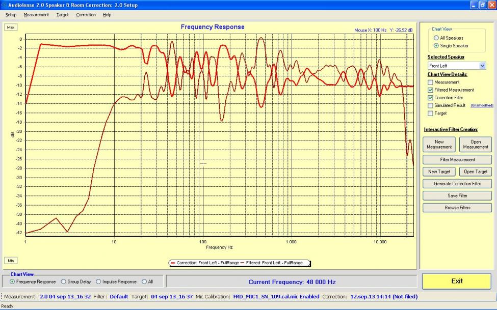

    Ja, eg fekk den og er godt i gang med korreksjon og avspeling via Inguz i Squeezebox. Ser ut til at siste utgåve av Logitech Media Server og Inguz virkar godt i lag. Eg har ikkje trengt å gjere nokre endringar i Inguz heller. Har ikkje hatt clipping sjølv med original gain i Inguz.
    Eg er imponert over kor godt alle instrumenta i lydbiletet står fram med korrigering. No må eg berre finarbeide litt med targetkurva for å gjere det endå betre.

    Førebels venner eg meg litt til lyden. Det har aldri fungert spesielt godt for meg med kjappe a-b-testar. Eg likar å høre på ting over lengre tid for å danne meg eit heilskapeleg bilete.
    Eg har litt problem med treig datamaskin som hoppar til neste spor med jamne mellomrom viss eg køyrer standard eller meir korreksjon, så førebels køyrer eg med mindre ("Less") korreksjon. Her er nokre bilete frå målingane mine.
    Kom gjerne med kommentarar og tips. Eg tykkjer det høyres bra ut, men det er sikkert rom for å gjere det endå betre etterkvart.

    Jeg synes det der ser bra ut, Kjetil.
    Jeg tror du er tett på en optimal frekvenskorreksjon, og det er ikke sikkert du taper noe som helst på å kjøre "less correction" heller. Jeg vil også tro at du sitter med en lydgjengivelse som diskriminerer godt på romklang-gjengivelse i opptakene nå.
    Det eneste tipset jeg kan gi er å finne fram opptak med mye, krevende bass for å sjekke om bassen holder hele veien. Men det tror jeg gjerne den gjør, siden anlegget ditt går så dypt. Det andre er å lytte til opptak som er krevende i øvre mellomtone og diskant. Fintuning av target responsen i toppen kan noen ganger gi en vesentlig forbedring i diskantgjengivelsen ved å eliminere noe som høres ut som forvrengning og som skaper lyttetretthet - uten at det låter dempet. Sopraner som drar til skikkelig kan være en grei test i så måte...

    Anlegget får absolutt fram klangen i opptaka, og ein høyrer betre forskjell på ulike opptak. Eg stussar litt på at bassen min skal så djupt sjølv. Er det feilkjelder eg bør vere spesielt obs på ved målinga i bassen? Eg målte ein del med REW før eg kjøpte Audiolense, og ut i frå målinga der fell responsen brutalt lenge før 10 Hz og liknar slik sett lite på målinga og resultatet eg har fått no.

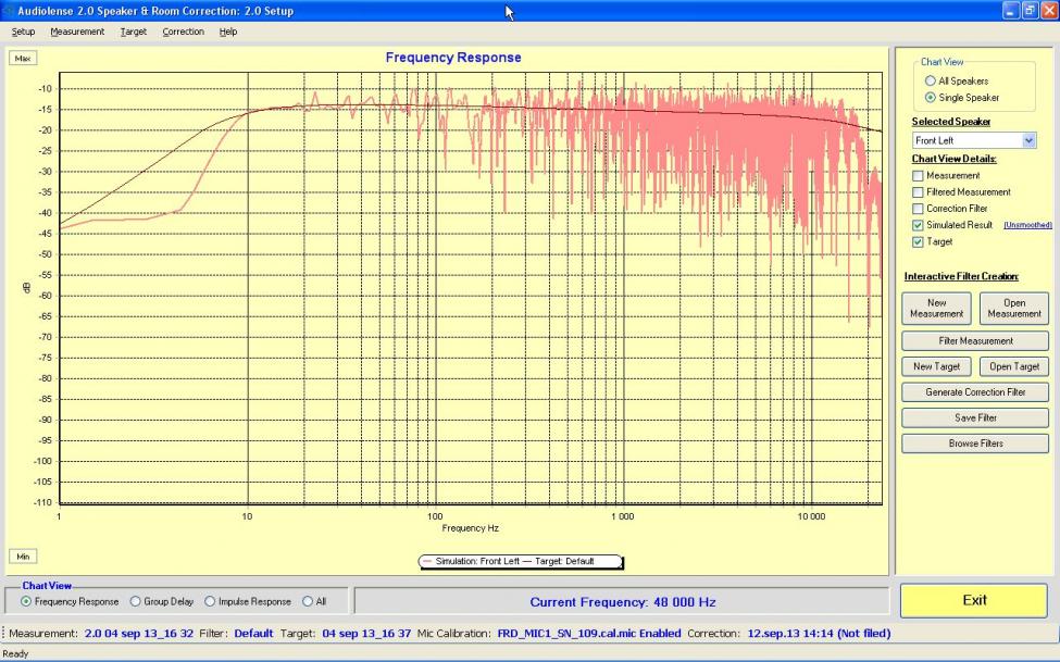

    Ville prøvde å la target følge responsen til høytalerne under 20Hz....
    Ut i fra det simulerte resultatet ditt så har du relativt flatt output ned til 10Hz..., mens den filtrerte målingen din viser at du er nærmere 10dB ned....
    (Jeg er forøvirg litt skeptisk til det måletekniske på så lave frekvenser....både mikrofoner, og mikrofonforstekrere kan gjerne ha en avrulling)

    ja, eg har sett at det ofte vert anbefalt å late avrullinga fylje responsen. Det er ein av targetkurvene eg har tenkt å teste. Ein del gjer det same i toppen. Nokre syn på det?

    Ja, det kan nok være kalibreringsfeil på måleutstyret under 20Hz. Hvis du ikke har justert noen innstillinger ifm måling, så har du målt fra 10Hz og opp. Audiolense legger til en oktav for sikkerhets skyld, så når den viser at det måles fra 20Hz, så måles det med fullt lydtrykk fra 10Hz. Det er ingen ting i veien for å måle enda lengre ned hva Audiolense angår.
    Jeg har ikke eksperimentert med å følge målingen under 20Hz, men mine største høyttalere faller av ganske kraftig omtrent på 20Hz...
    Å følge målingen i toppen er en enkel måte å sikre en brukbar diskantgjengivelse på. Da blir det ofte ganske likt den ukorrigerte diskanten, men selvsagt med den fordel at denne er perfekt integrert med mellomtone og bass. Ofte kan man oppnå litt bedre resultat enn dette i toppen, men det krever gjerne en god del fintuning av target responsen.

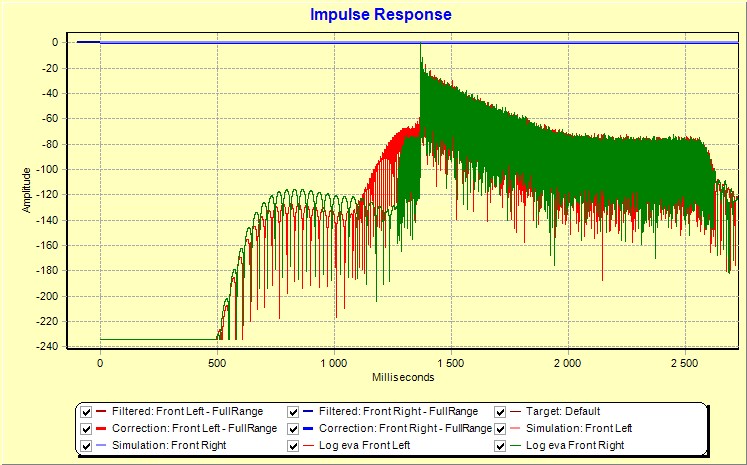

    Holder på å lage filter til den nye stua. Så dukker denne røde opp på Log simuleringen. Dette er ikke greit er det vel? Vet du hva det kan skyldes?

    Du har litt forskjellig akustikk på h og v høyttaler. Men begge høyttalerne presterer bra på den simuleringen. Og du har helt klart en god akustikk ift ttd korreksjonen i Audiolense.
