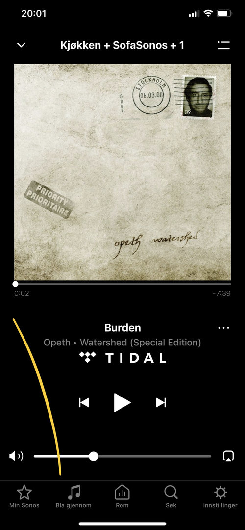

    Sonos appen:

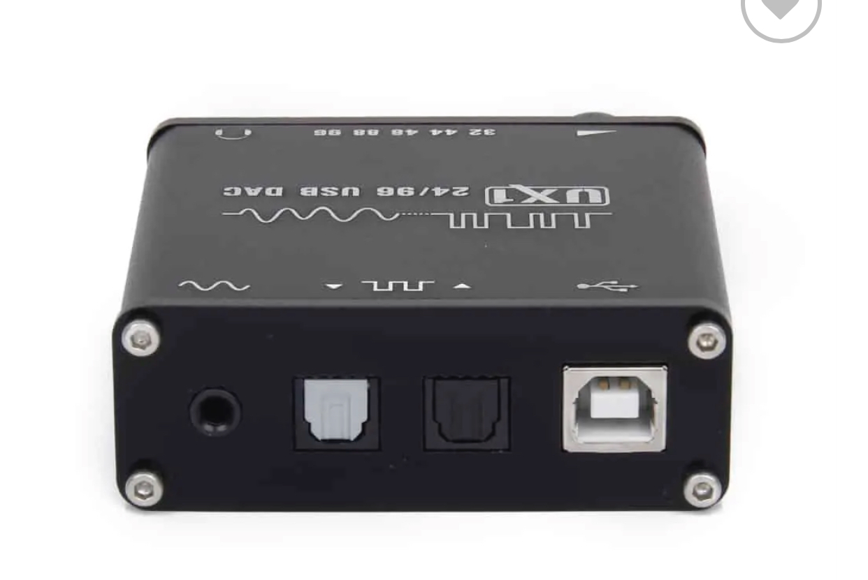

    Her er en dings som sender digitale signaler fra CD spiller / Sonos osv inn i pcn via USB. Kanskje den kan brukes i et Topping setup?

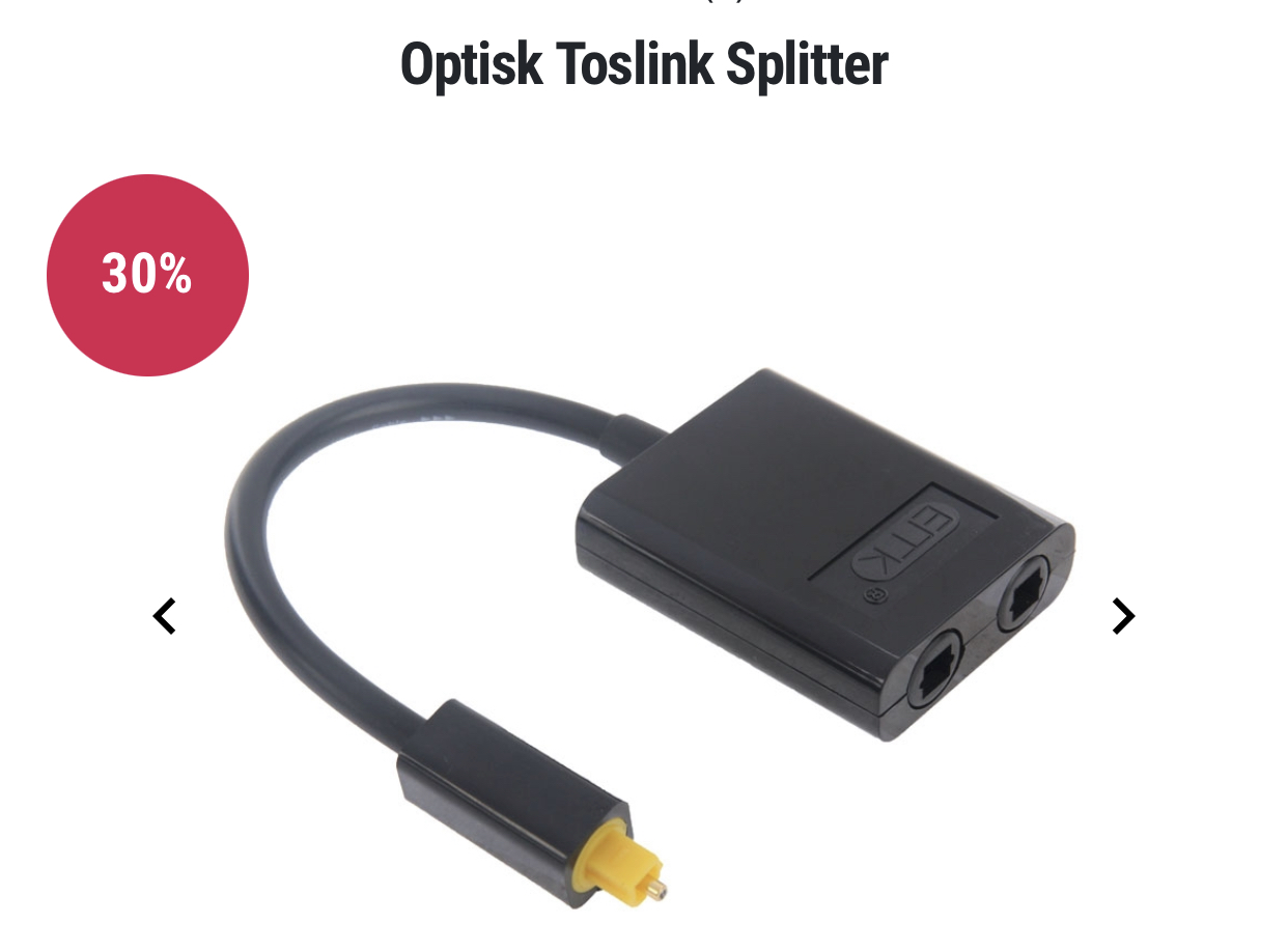

    CD og Sonos kobles via toslink til en slik:
    Så via denne:
